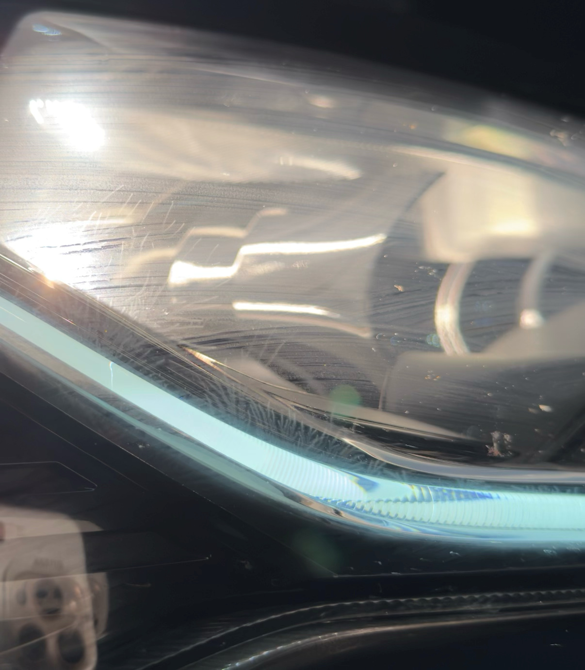

• На фарах появилась сеточка, как будто там какая-то живность развелась 😂😂 заметили это уже в сентябре.

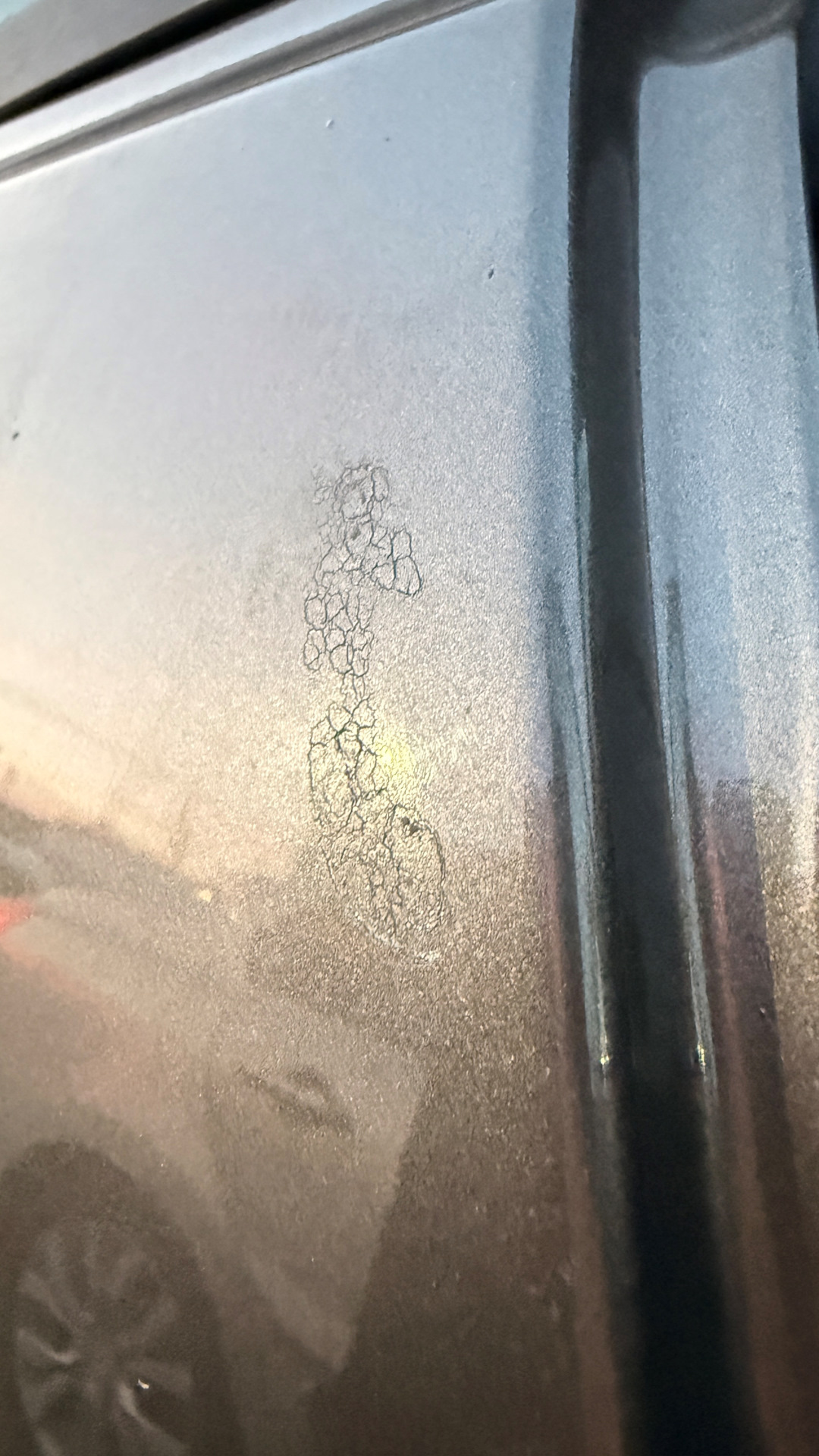

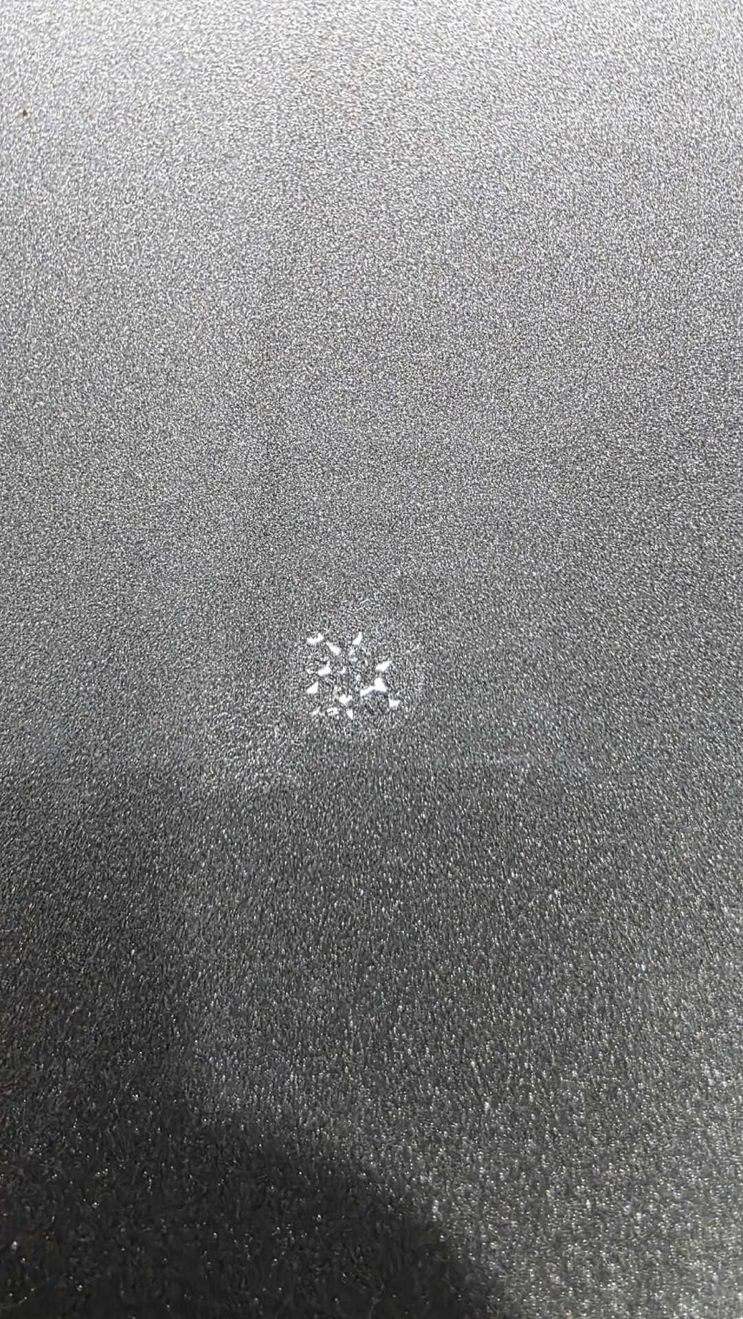

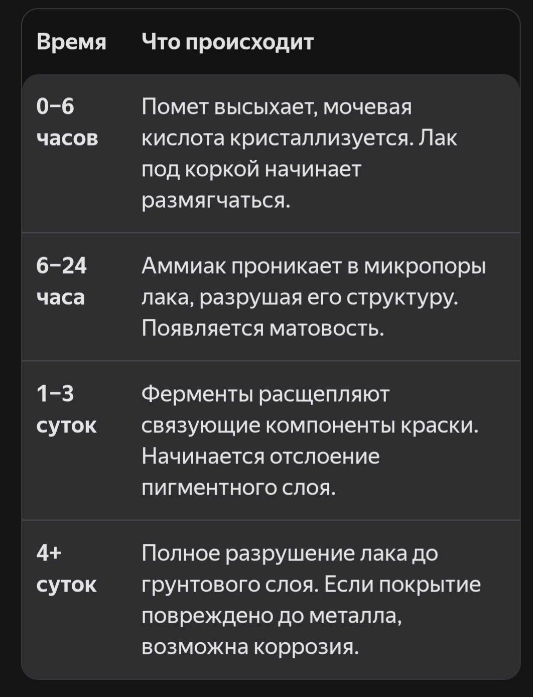

Никогда не видела такого на других машинах, поэтому до сих пор пребываю в шоке. Любое 💩 пытаюсь сразу убирать, но просто не всегда на это есть время. Поэтому машина несколько дней стояла на солнце с голубиной лепниной на двери.
Вот результат
Это где-то 4 сантиметра в длину… заметила я это в начале октября.

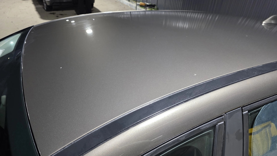

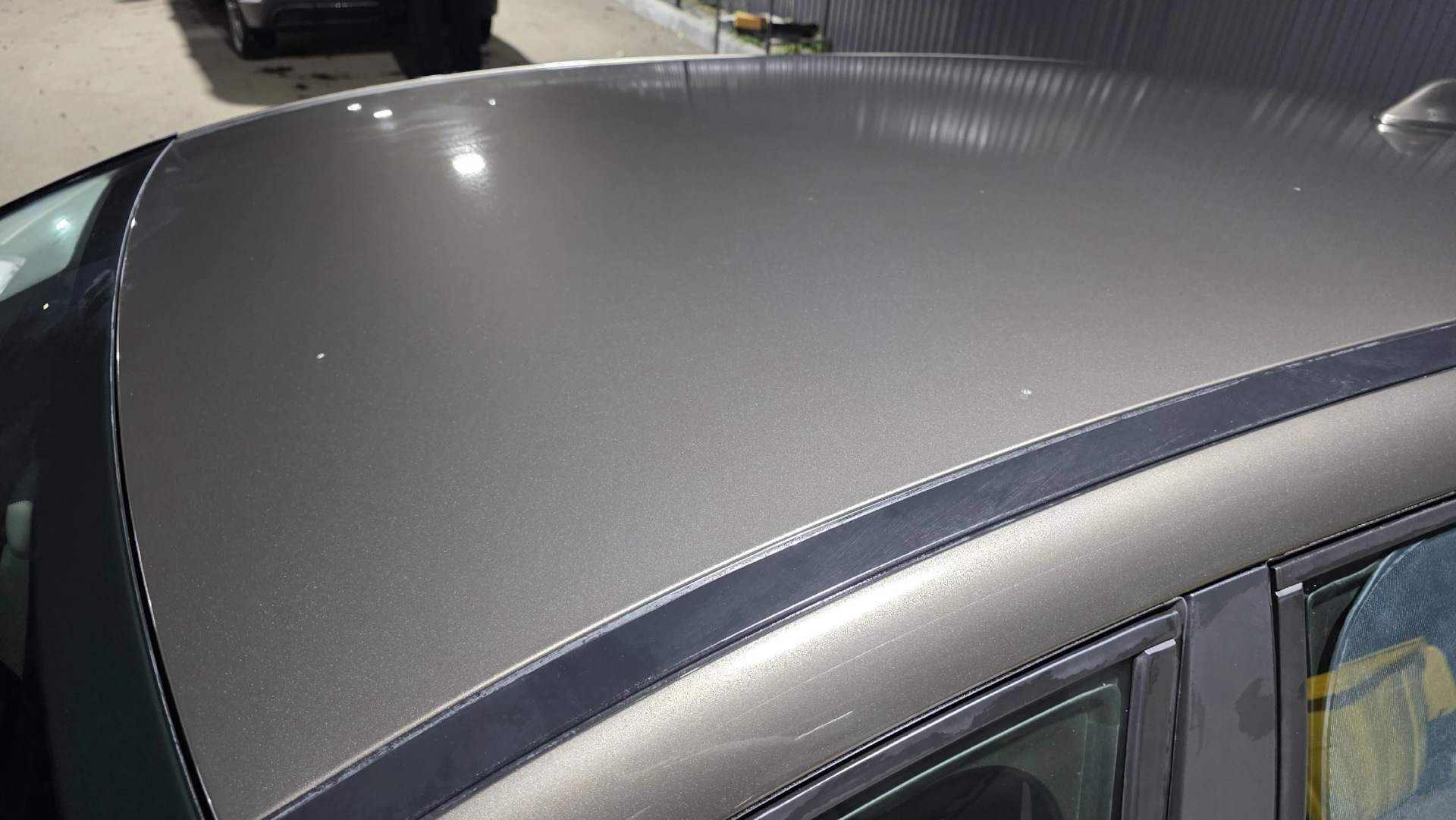

Сегодня поехали мыть машину, и на крыше увидели такую красоту.

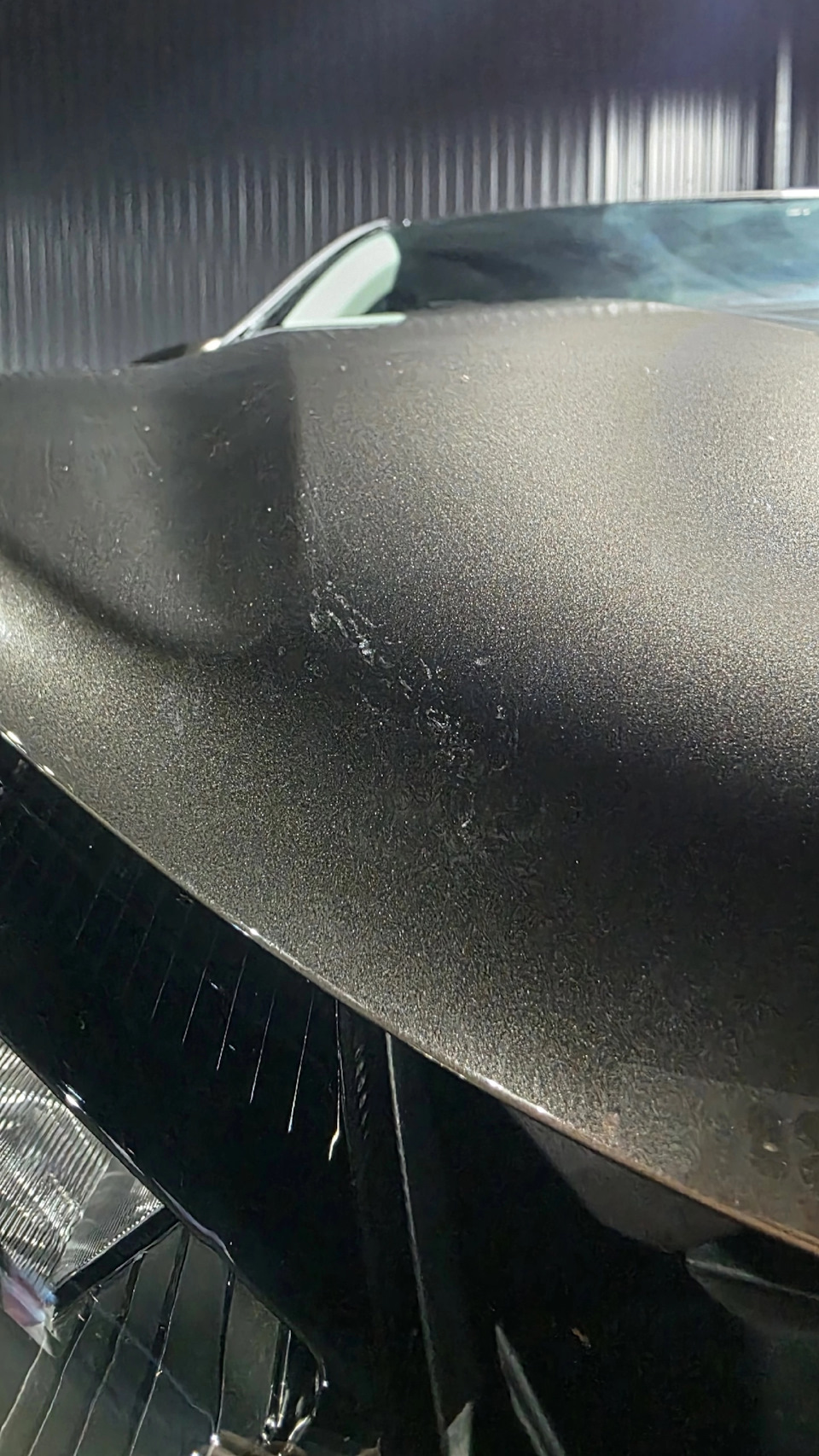

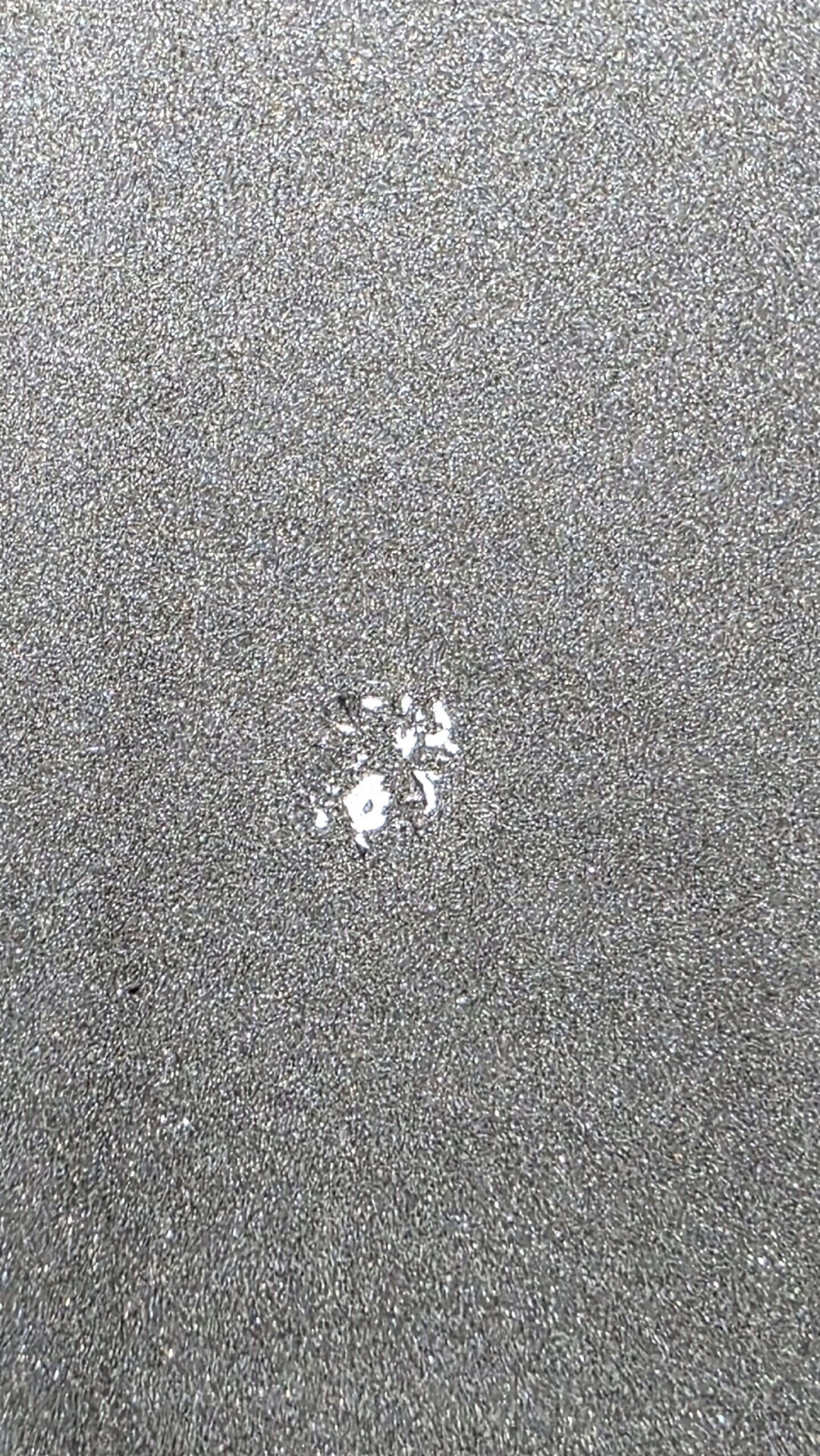

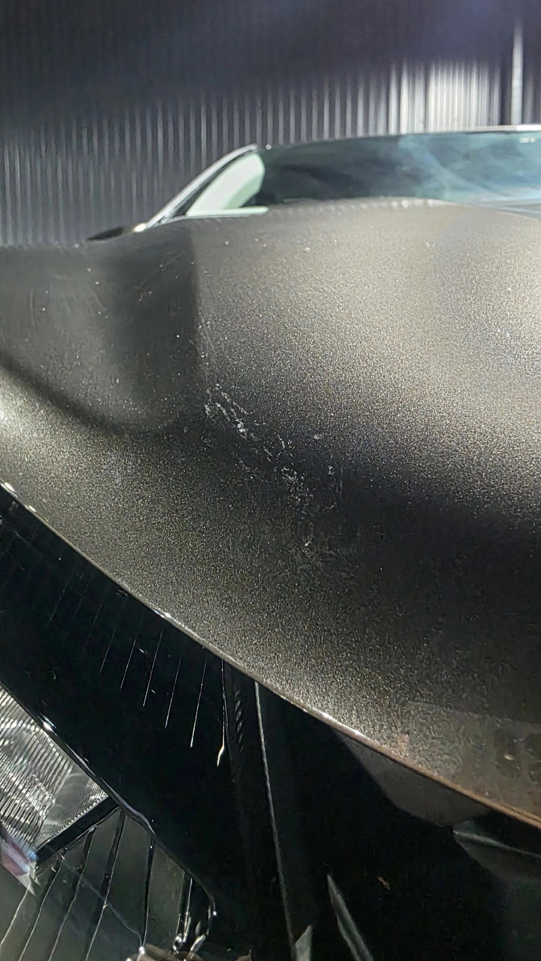

И вот это на капоте от какой-то мухи. И это расползся лак! В одном месте свернуто до грунта.
Я в шоке и никогда такого не видела. И не знаю даже, что делать.
Если обращаться к дилеру с этим вопросом — 100% скажут про агрессивные условия среды, на которые не распространяется гарантия лкп…
У меня у одной такая беда? Дайте совет, что тут можно сделать

Вот что прочитал про мутные фары: на внутренних поверхностях стекла рассеивателей видны образования в виде "наледи" и "ледяных цветочных узоров" ("фигуры Лихтенберга"). Заявленные образования в виде "налета из цветочных узоров" ("фигуры Лихтенберга") возникают при очистке стекла рассеивателя фары сухой салфеткой или ветошью, что является нарушением РПЭ.
При очистке сухой салфеткой на пластмассовом рассеивателе фары образуется электростатический заряд. При этом находящиеся внутри микрочастицы пыли притягиваются и формируют на внутренней стороне пластмассового рассеивателя фары, покрытие в форме цветочных ледяных узоров.
Ого 😳
Ну сухим точно не вытирала
Худший вариант — это влажные салфетки. А так обычно тряпочка и средство для стекол.
Как раз с мужем спорили, что это, потому что похоже на воздействие током. Но откуда он не поняли 😁
Сама точечно подкрасила и лаком покрыла. По гарантии тут нет смысла даже пытаться что-то делать. Так и буду постоянно подмазывать походу, если пару дней машину не брала 🙈
Птичий помет надо сразу убирать, а не через несколько дней, что б такого не было.
Не каждый день нужна машина. И стоит она не около дома, а на платной стоянке. Каждый день не набегаешься

Пользуюсь вот таким очистителем
ozon.ru/t/BSdiFRm. Очень хорошо смывает такие загрязнения. Но таких прям дефектов нет на ЛКП, хотя очень часто и мухи гадят, и птицы. Возможно из-за белого цвета сразу в глаза бросается и стараюсь по свежему убрать.

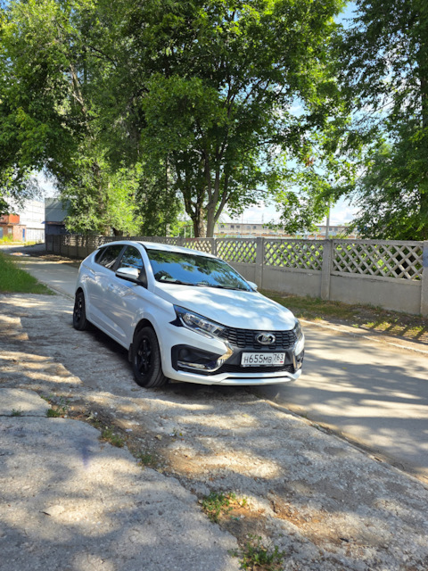

На машине и правда, как мне показалось, очень слабое ЛКП. До этого мерил толщину краски на своей предыдущей Vesta SW CROSS белого цвета, толщина краски была в районе 200 микрон. На ISKRA SW CROSS толщина краски в районе 100 микрон. Единственный выход покрыть машину бронеплёнкой, но это не деловая опция. На своей машине закатал капот и полосу над лобовым стекло, в будущем планирую закатать в плёнку всю крышу.

Это не брак, это химическое повреждение лкп. Если только экспертизу делать и доказывать что лкп на автомобиль нанесено с нарушением технологии на заводе.
Да понятно, что теперь ничего не докажешь. Но в любом случае такого не должно быть. Да, могло съесть лак к примеру. Но никак не до грунта

На автовазе нынешнее лкп это китайская краска и лак и слои мизерные… А ещё и никачествено его делают. Там теперь все через одно место и н какого ОТК нет. Делают по принцыпе и так сойдёт
Блин, если что это единичный случай. Птицы срут на тачки ежедневно, чет я ни разу не наблюдал, что от фекалины сразу лак лезть начинает. Вполне вероятно, что тачку мог дилер перекрашивать я как вариант

Нет, это реально лкп на новых (после санкционных Автотазах) не качественное. У меня на гранте фл 2024 г. в. Такое же некачественоое лкп. Ездил в деревню, там машина несколько дней стояла, мухи (насекомые) какие то жёлтыми какахами срут, насрали на авто и в некоторых местах жёлтые пятна прямо в лак въелись ничем не смог отмыть, так и оставил сильно не видно, плюнул на все это, ведро оно и в Африке ведро… То форсунки, то датчики кислорода, то лкп, то вообще иногда не заводиться на ключ не реагирует с первого раза, то распредвал выкрашивается и это на пробеге 25000 км! — Понял для себя лишь одно, Автоваз соколовский это говно полное (какой руководитель, такая и продукция), но за неимением денег приходиться ездить на нем и смирятся 😥
