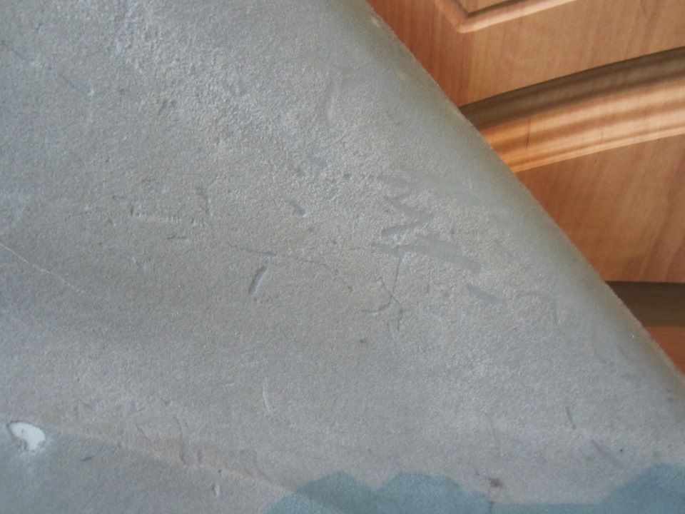

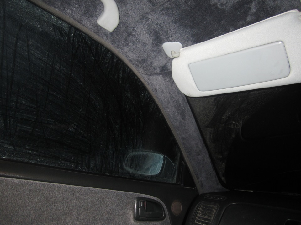

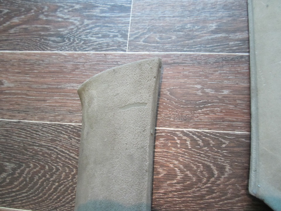

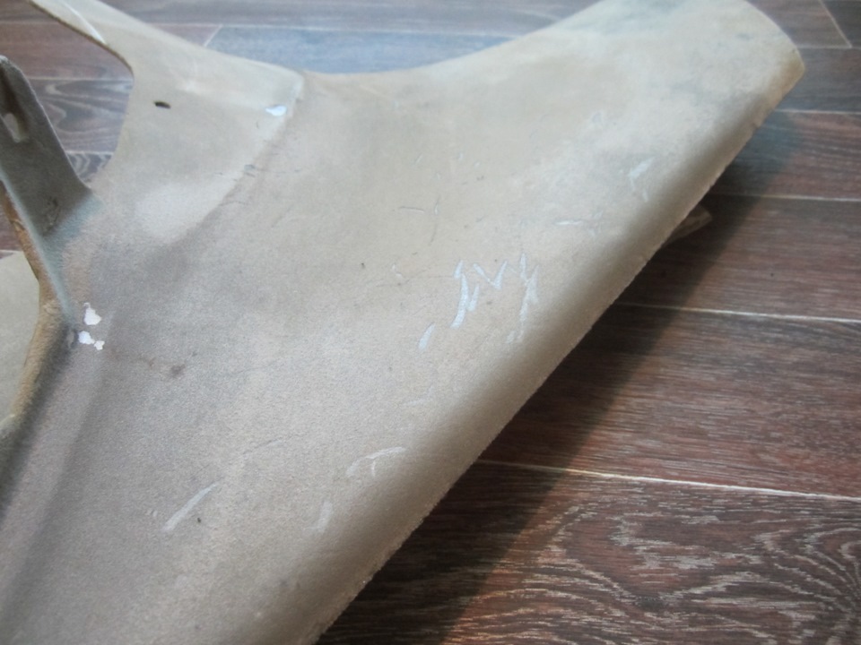

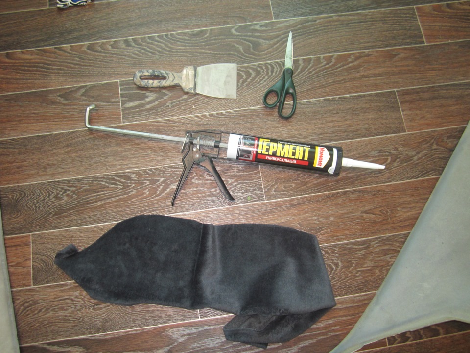

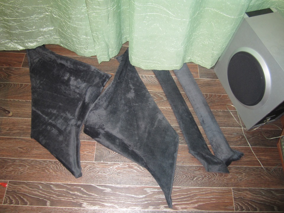

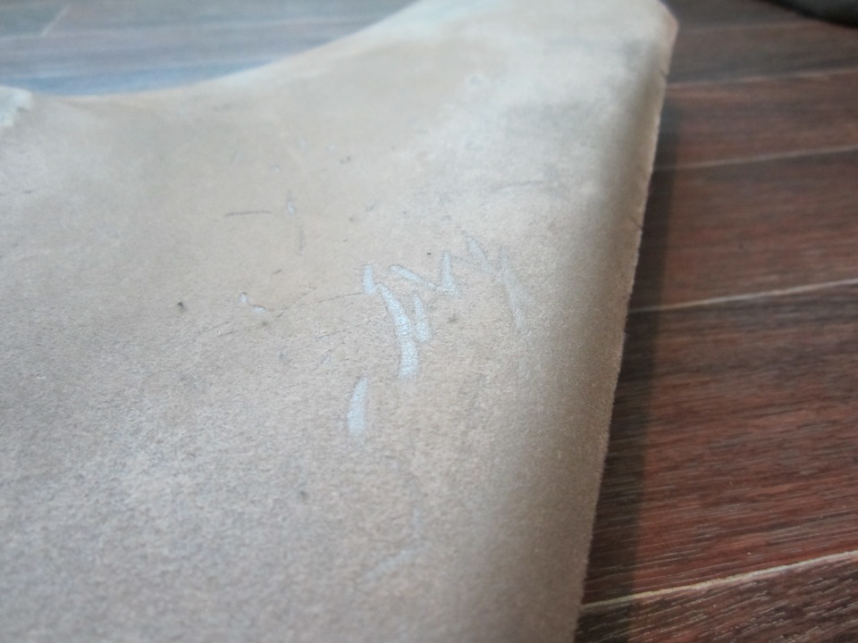

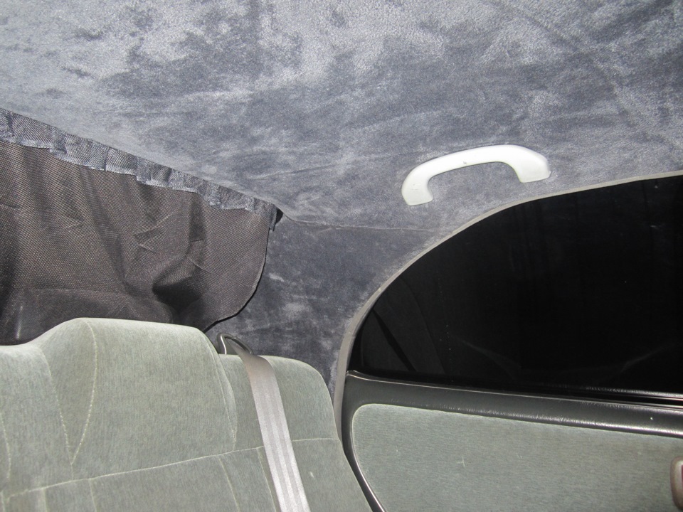

Всем добрый день! Наверное многие сталкиваются с проблемой износа панелек. Надоели мне затертые и поцарапанные панельки. Когда то были красивые бархатные, а сейчас стали лысые и не красивые. На разборке искать или с рук брать я думаю смысла нет, потому что идеальных не найдешь, а брать такие же коцаные- тупость… сами понимаете. Вот и решил я восстановить их сам. А именно обтянуть тканью. Тем более летом я по такому же поводу и таким же методом реанимировал потолок. Использовал ткань серый флис, погонный метр стоит 540 рублей. Герметик прозрачный силиконовый один тюбик, 130 рублей. И вот что получилось.
P.S. герметик ну очень сильно воняет уксусом, открывайте окна! У меня на протяжении всего процесса текли слезы и сопли.

А где шторки на заднее стекло брал? Или с какой машины? И можно подробнее о них)
в магазине купил. обычные универсальные автомобильные шторки за 160 рублей
Спс
зачётно выглядит
А на заднем стекле шторка?
да, две шторки
Готовые покупал или сам делал? Если сам- жду отчет)))
покупал, 160 рублей стоят )))
ну, неплохо ))
очень даже ничего!я бы даже сказал отличное решение!))
