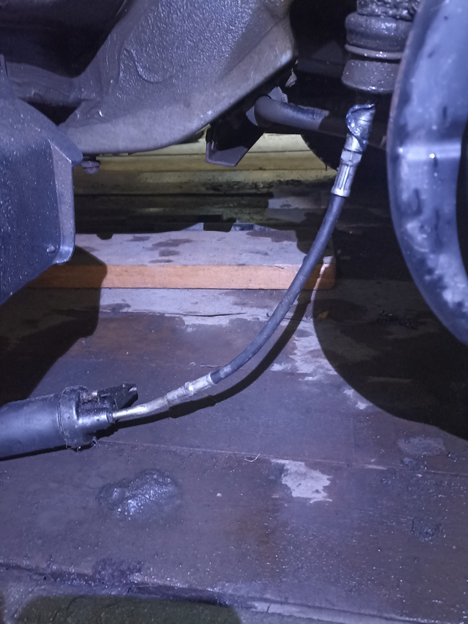

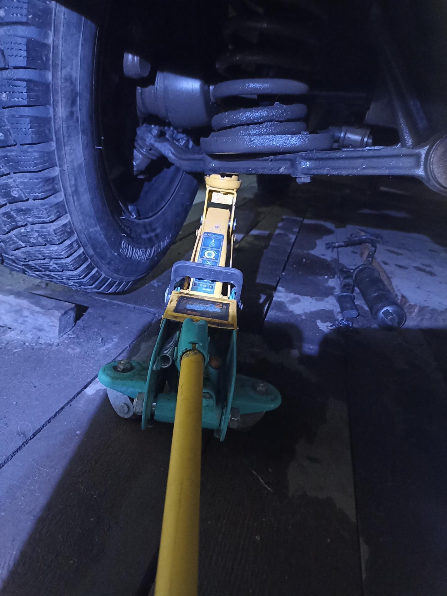

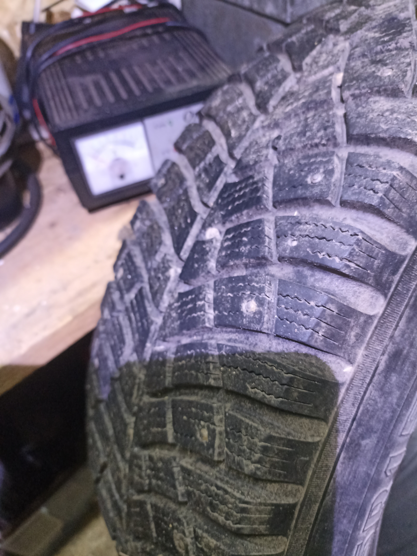

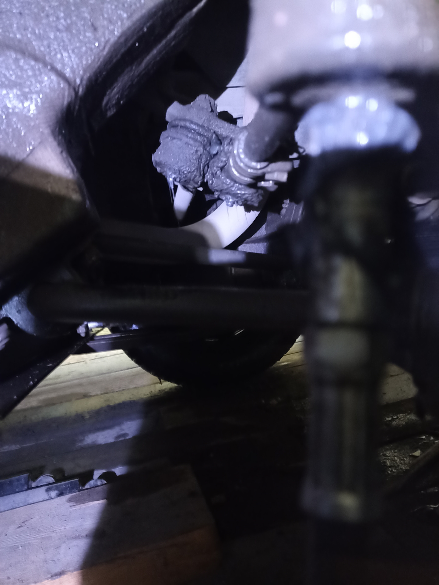

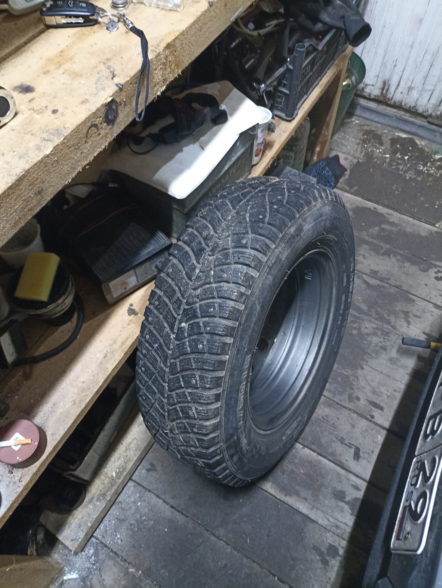

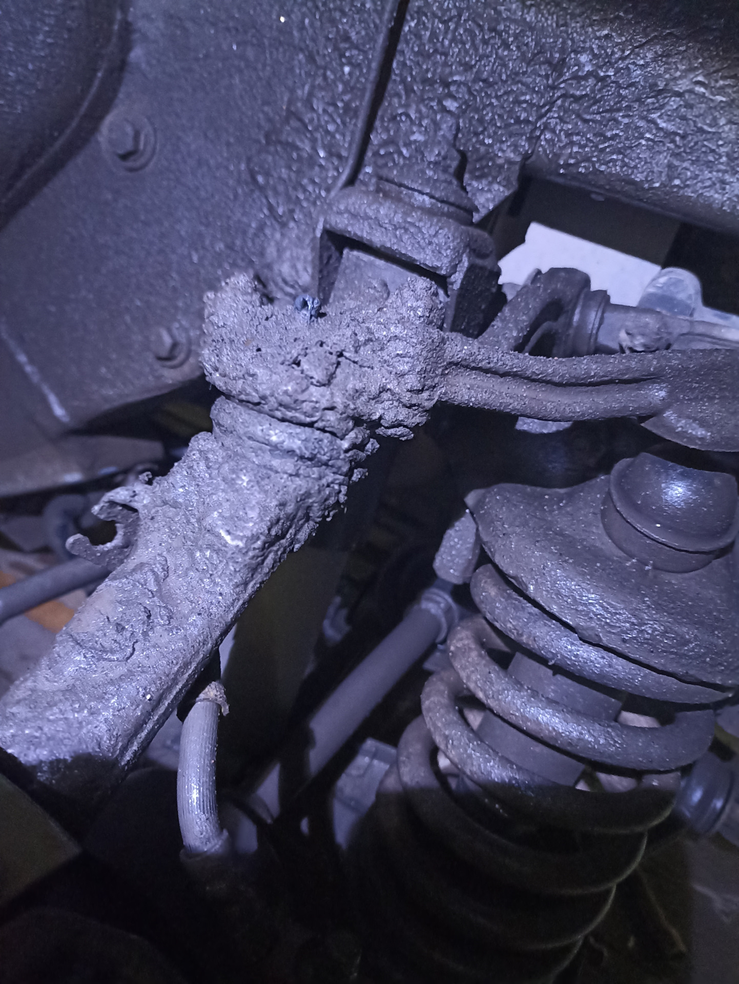

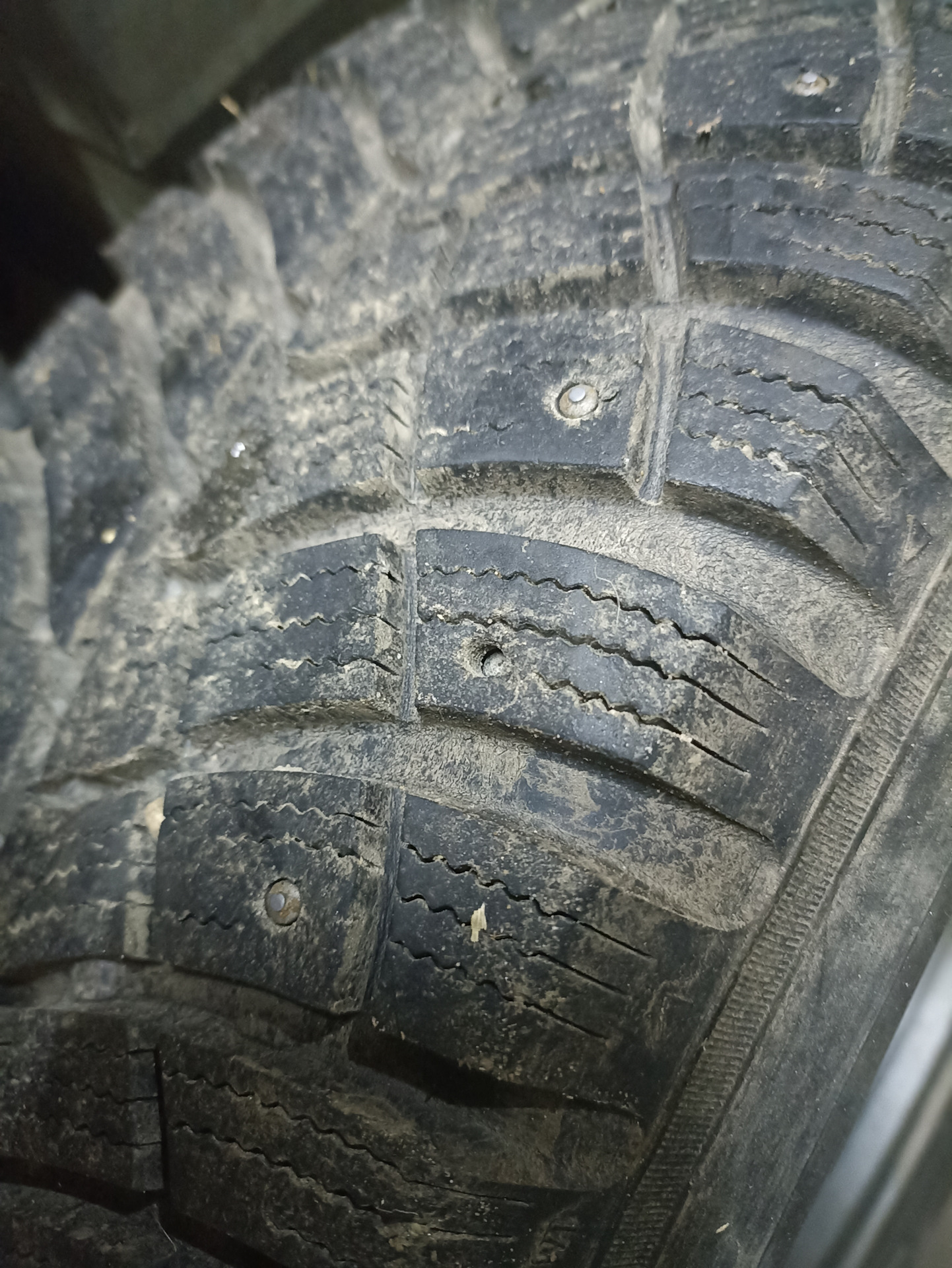

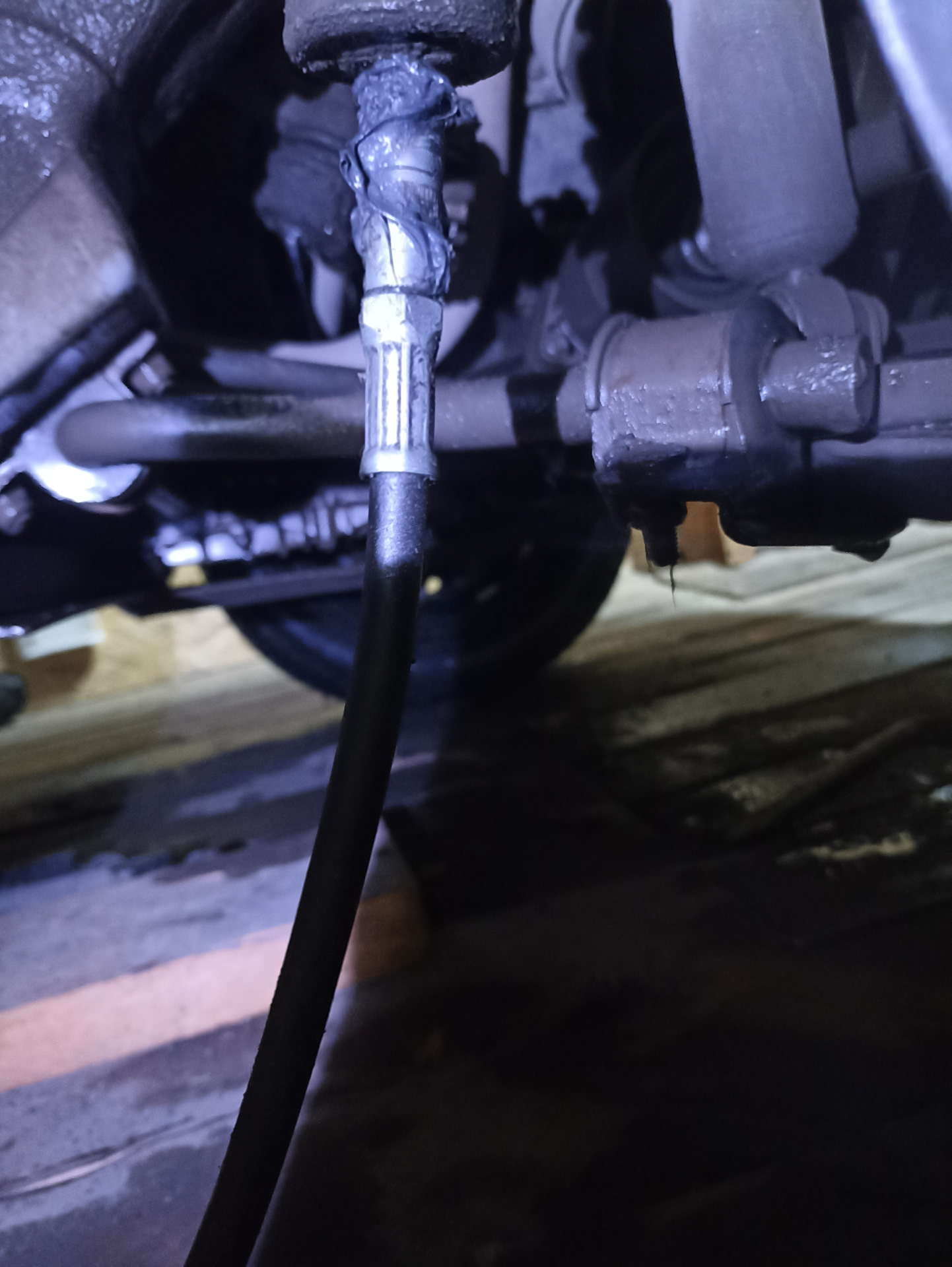

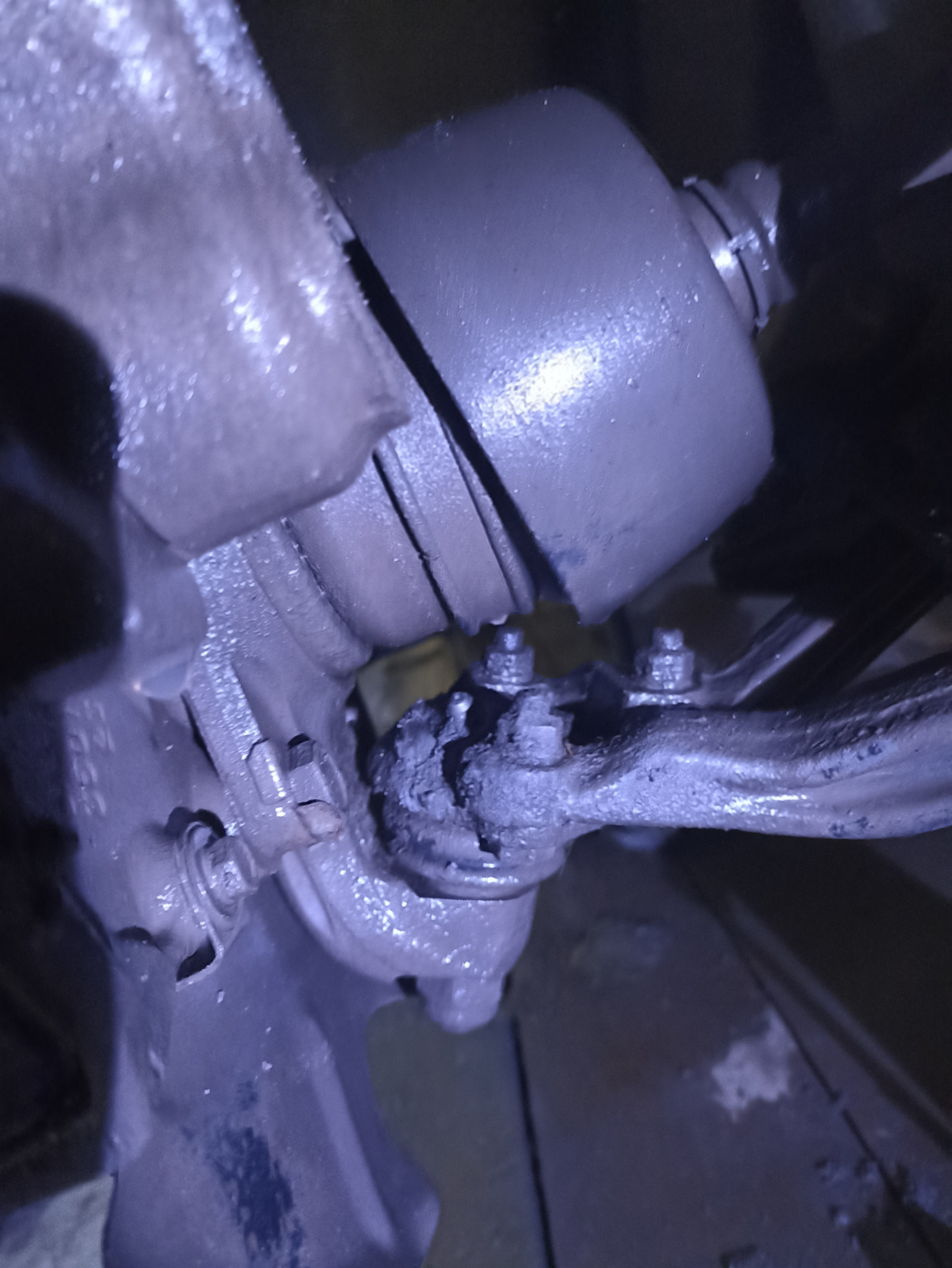

Всем здравствуйте! Далее по переобувке. С задними всё быстро-поднимаю под задний мост, не под кузов, пружина не растягивается, меньше домкратить, опять же подкатным. Фото не делал, но итак всё ясно. Переходим к передним, поднимаем под нижний рычаг-пружина не растягивается меньше поднимать ок.Резина зимняя-кама 515 2019года, и на данный момент пробег потеряла всего два шипа на одном колесе из четырёх, на остальных трёх фсё шипы на месте-лично проверил с, , пристрастием, , шутка. Ну и заодно-пока сняты колесья-смазываем, , шприцуем, , маслянки -тавотницы врезанные в наконечники рулевых тяг и в шаровые опоры сразу в 2018 году, в шаровые после их замены так как заскрипели нижние шаровые опоры заменил и врезал, , маслëнки, , и в верхние и в нижние-в нижние методом, , научного тыка, , поставить шаровую разметить место снять шаровую врезать маслëнку, прикрутить на место-геморой но это того стоит в этом году всë норм. Шаровые все-новые белмаг доработанные-врезаны маслëнки. Как и рулевые.

У меня 5 зим отходила Кама 515 и ушла вместе с авто новому владельцу. Нормальная резина, вполне доволен был ей. Шипов тоже практически не теряла. Из любого снега выгребала отлично. По каше хорошо держала. На льду неплохо цеплялась. В морозы в пластик не превращалась
Самая беспонтовая резина эта 515 как и кумха не куя дорогу не держит.
Да нормальная резина. Проблем с держаком не заметил, хотя 5 лет отъездил на ней

Не знаю, что ответить тем, кто шины ругает. Тут наверное надо смотреть на конкретные условия эксплуатации и на личный стиль вождения. Может просто опыту маловато? Кама 515, или Кама 511, самые ссуперские шины для Нивы, они как раз таки и держат, и гребут, и вывозят. Отличная зимняя резина. Где многие зарылись бы, эти прогребают. Ошиповка качественная, шип намертво посажен.
Сзади можно смело домкратить под мост. Спереди — под балку. Да, чуть выше нужно будет поднять, зато меньше телодвижений с домкратом.
Ну и, домкрат, конечно, нужен дюжий.
Раз в полгода можно и потелодвигаться с домкратом :).
Перед так же поднимаю за рычаг так, чтобы головка болта попала в чашечку домкрата.
Зад так же под домик длинной тяги на мосту.
Да, я иной раз, так же поднимаю, когда только одна сторона нужна. Правда, домкрат у меня в эти места, бывает, еле влазит. Высота подъёма около полуметра, а минимальная — 200мм. Смотря как и где встал.
