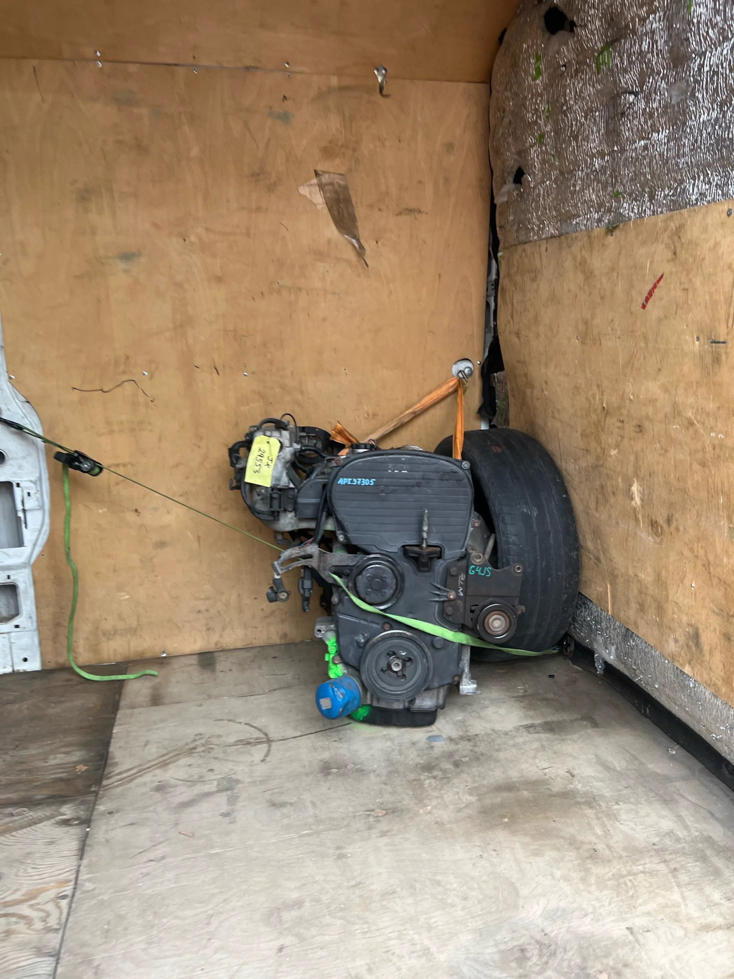

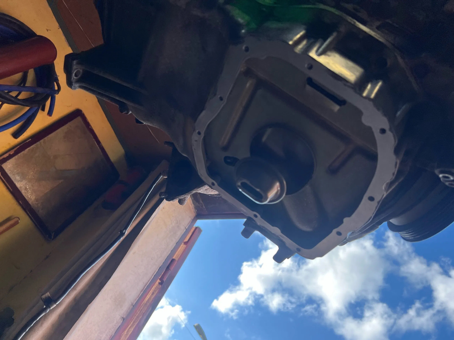

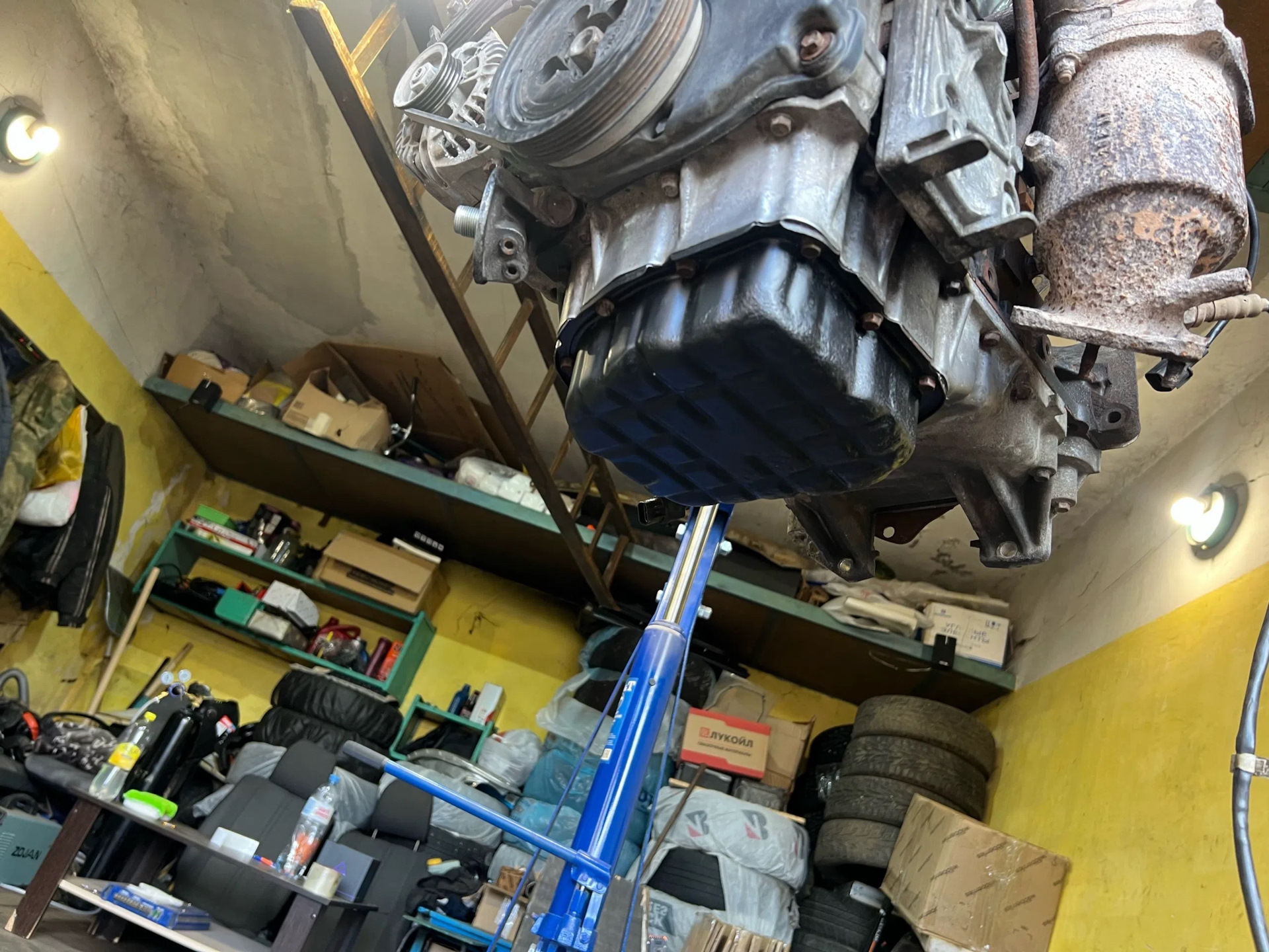

Привет всем )) Приобрел данный авто за 150000 со стучащим мотором, был приобретен в Москве мотор G4JS за 96000 плюс доставка )) 3000 Тверь -Москва -Тверь
В старом двс было масленое голодание и он подвергся самоуничтожению ))) 1 и 2 шатун и все коренные вкладыши ))
В связи с этим решил не мучать себя и просто заменить.
Так вот купил двс, заказал к нему запчасти для установки ))
Антифриз, масло, фильтра, грм, прокладки, герметик ( хахаха) для поддона маленького . Продавец мотора дал добро для его вскрытия и покрасить и обстучать .

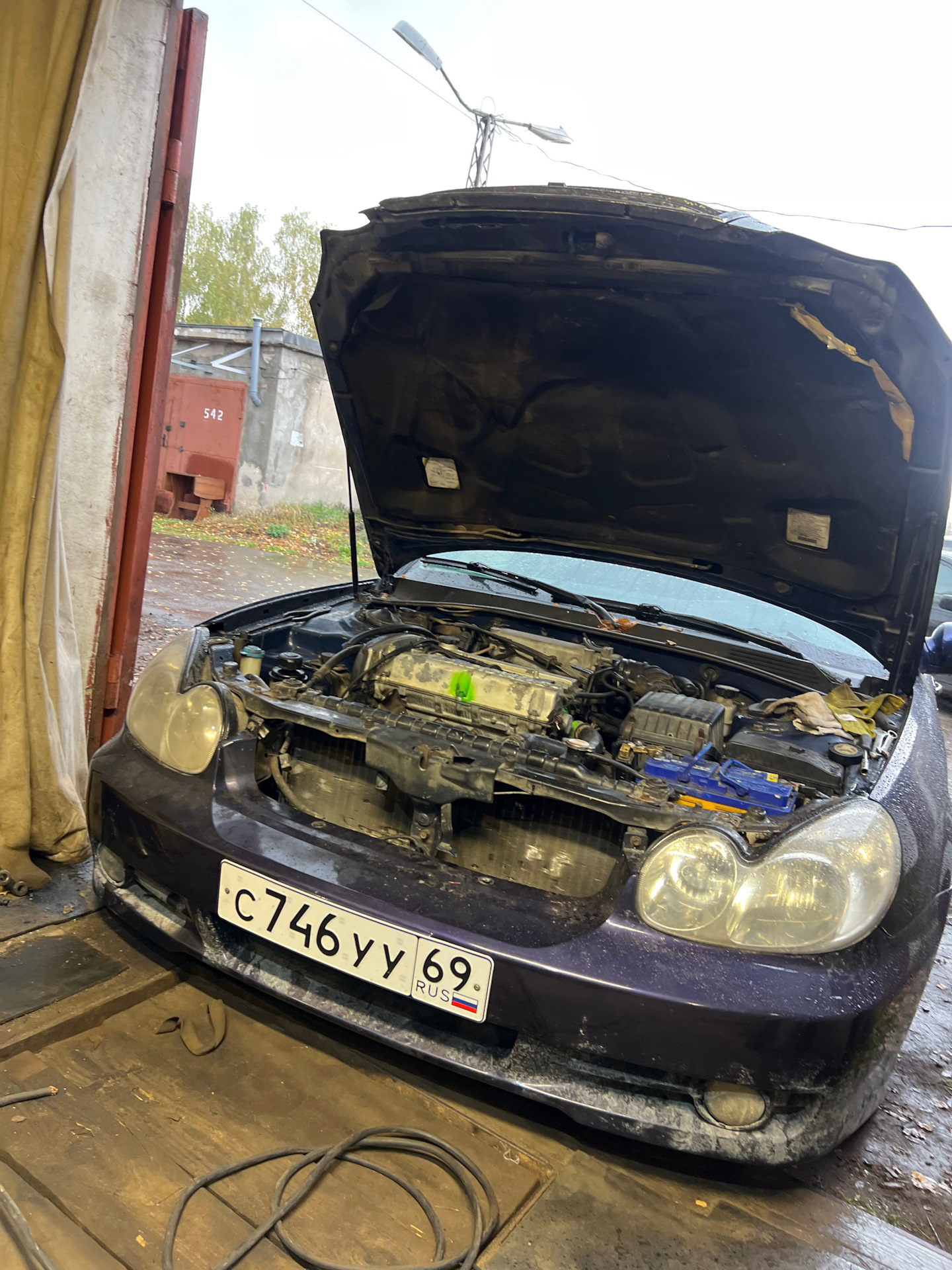

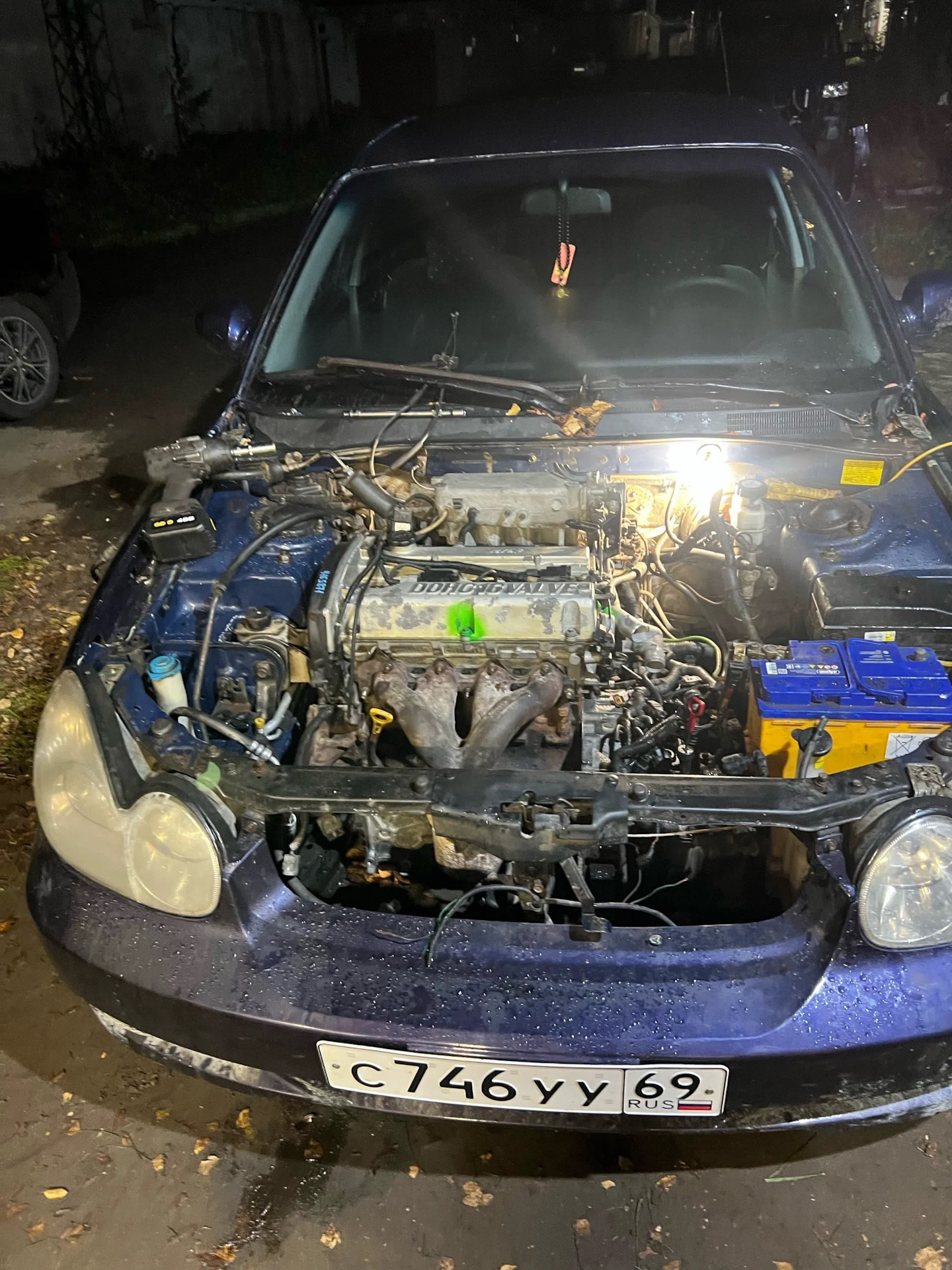

ГРМ заменил, от балансировочного вала я отказался, основной только оставил ))
ДВС поставил за 2 дня .

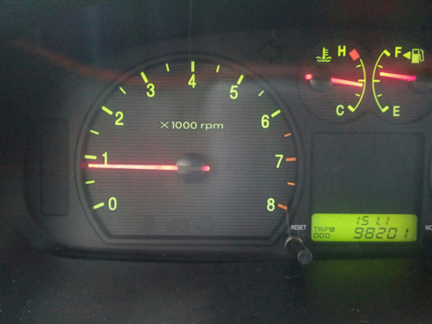

На данный момент уже накатано 700 миль .
Да хахах после Лансера аппетит у него значительно больше )) 8.7 литров по трассе, средняя скорость 130 км/ч
По двс на данный момент ожидается следующая замена :
Свечи, 2 катушки . Прокладки клапанной крышки и термостат ( остывает она на трассе очень )
