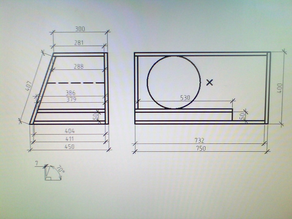

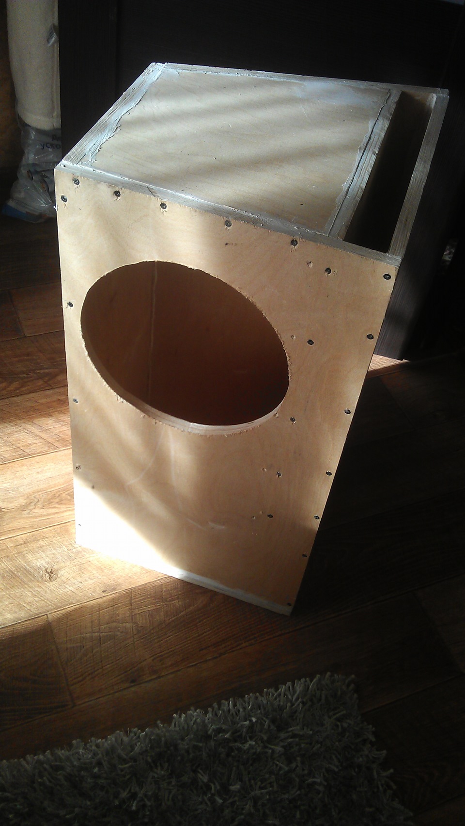

Забрал короб под нин DD2512 )Сделали быстрее чем ожидал. Осталось только дин дождаться в марте. Короб буду оформлять необычно) как начну так и буду в бж выкладывать)

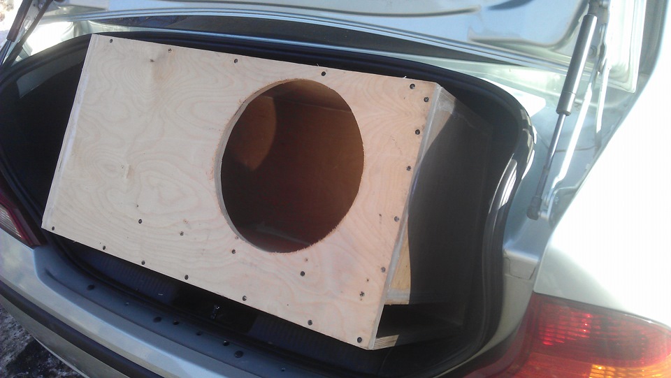

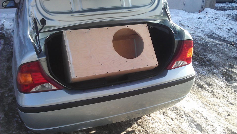

Как в багажник пихать? Через салон?
Он залезет, мешает усь который под полкой установлен) Саб воткну на него усилки положу) Вот
Понятно, а то я уже думал, что с размерами промазали.
С размерами все четко) когда встанет место даже для сумки будет) спасибо скосу задней стенки) как воткну отпишусь
