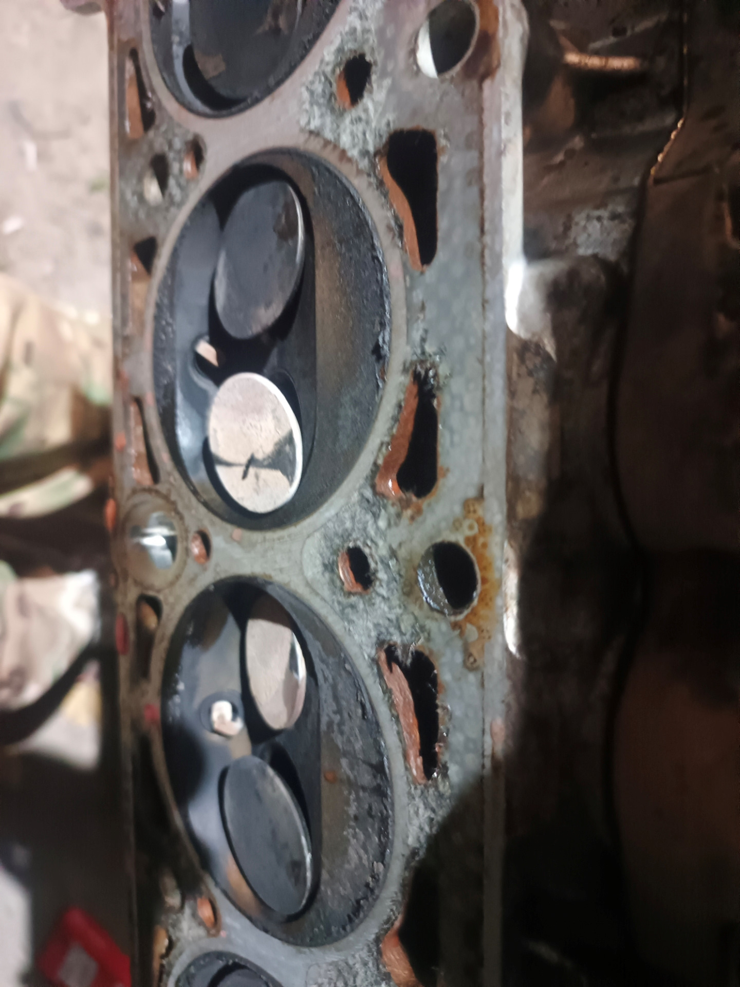

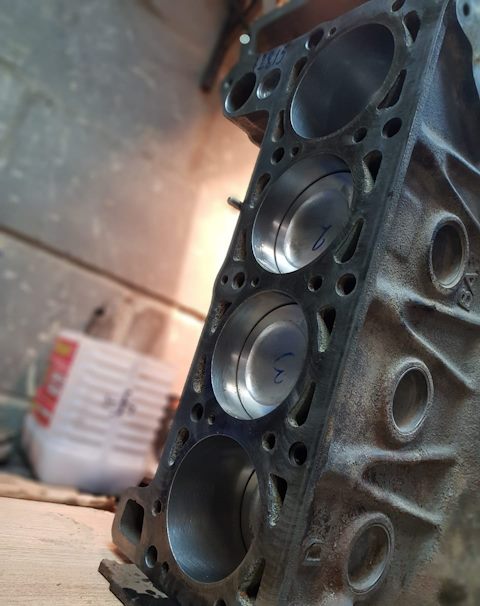

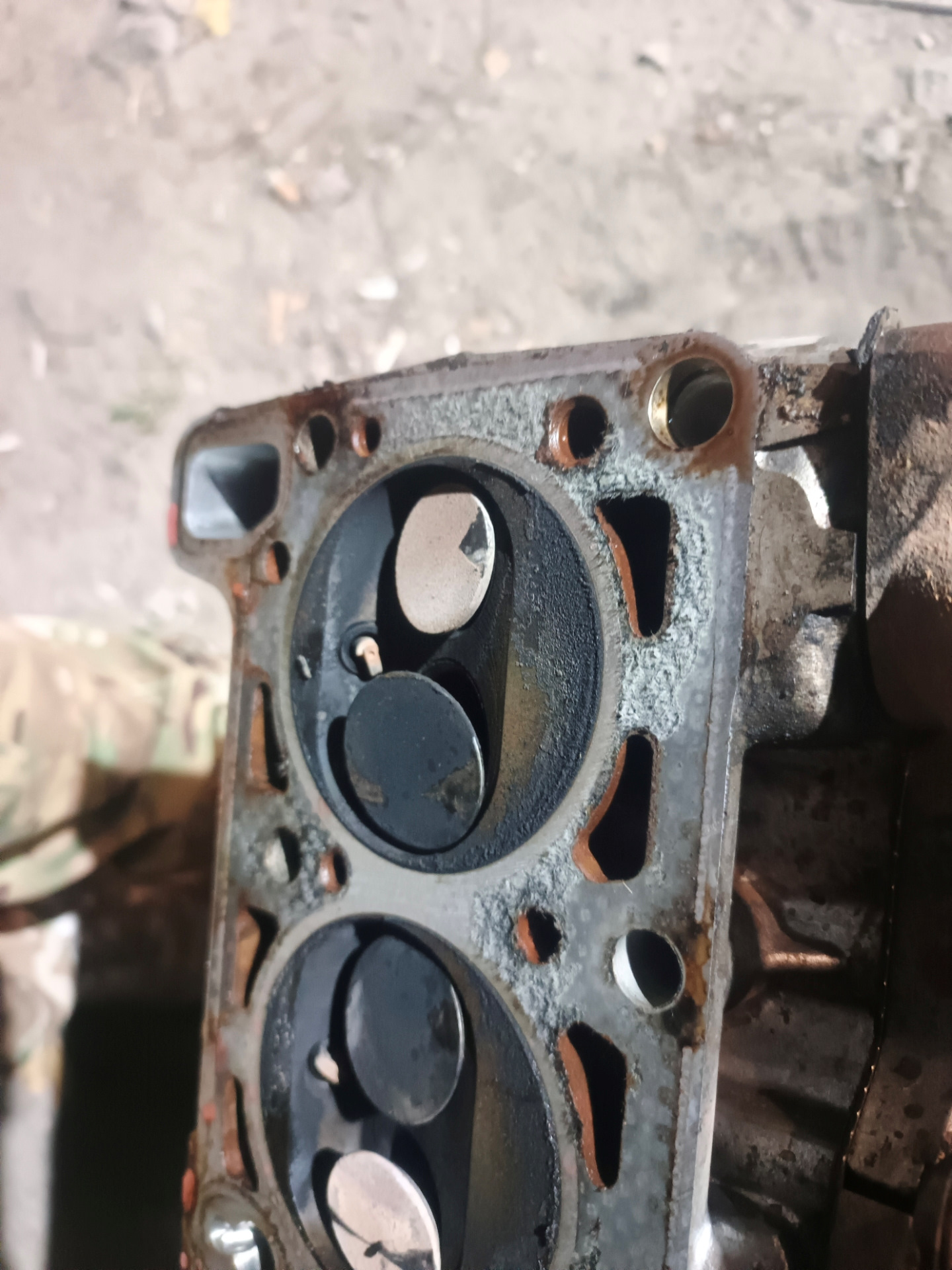

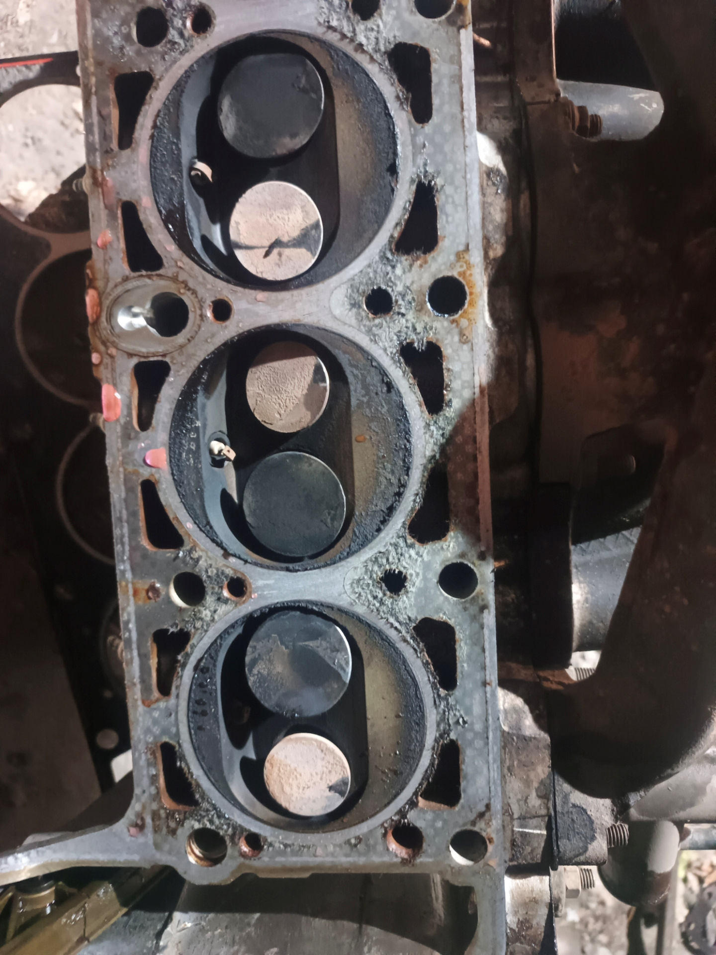

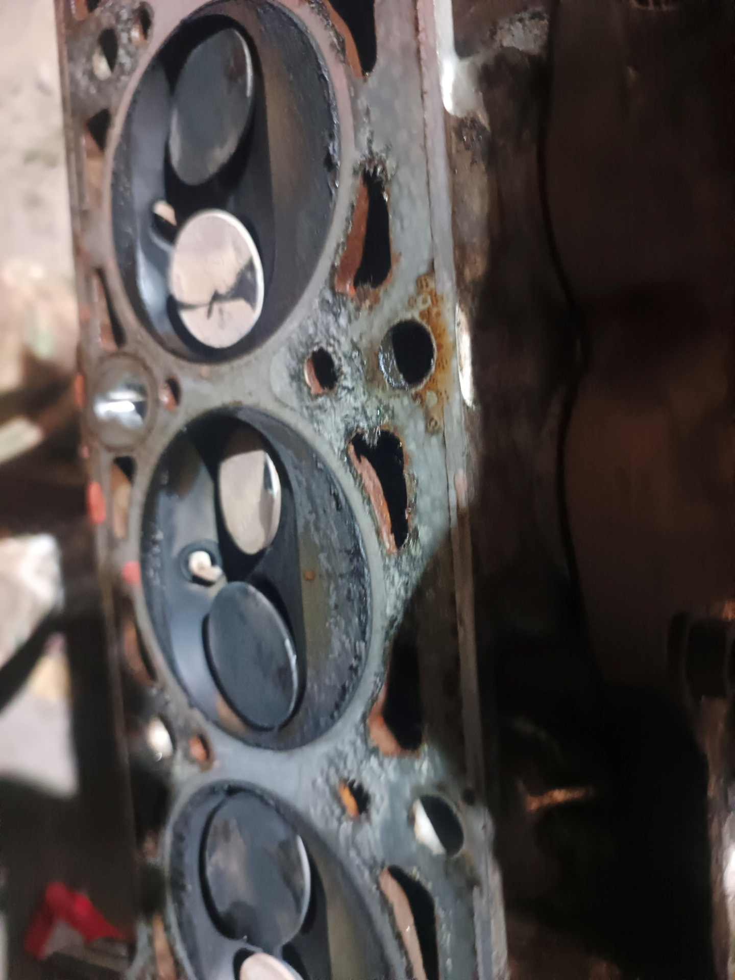

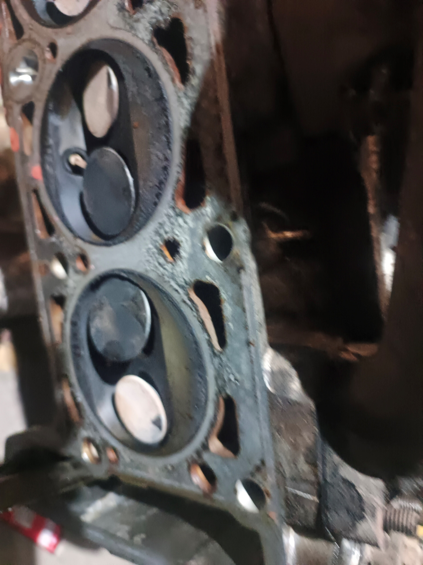

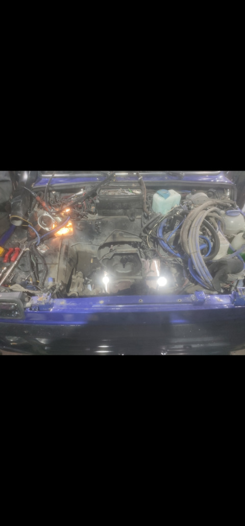

Еду никого не трогаю. Резко заглохла машина на ходу. Думал какая то мелочь. А нет. Пытался завести. Звук как без компрессии. Итог: Порвало цепь. Которая после замены прошла не больше 3000. Все собрало в кучу. Под замену пошла : цепь звезды распредвал. А после отвезенной гбц в ремонт оказалось что и гбц в под замену.

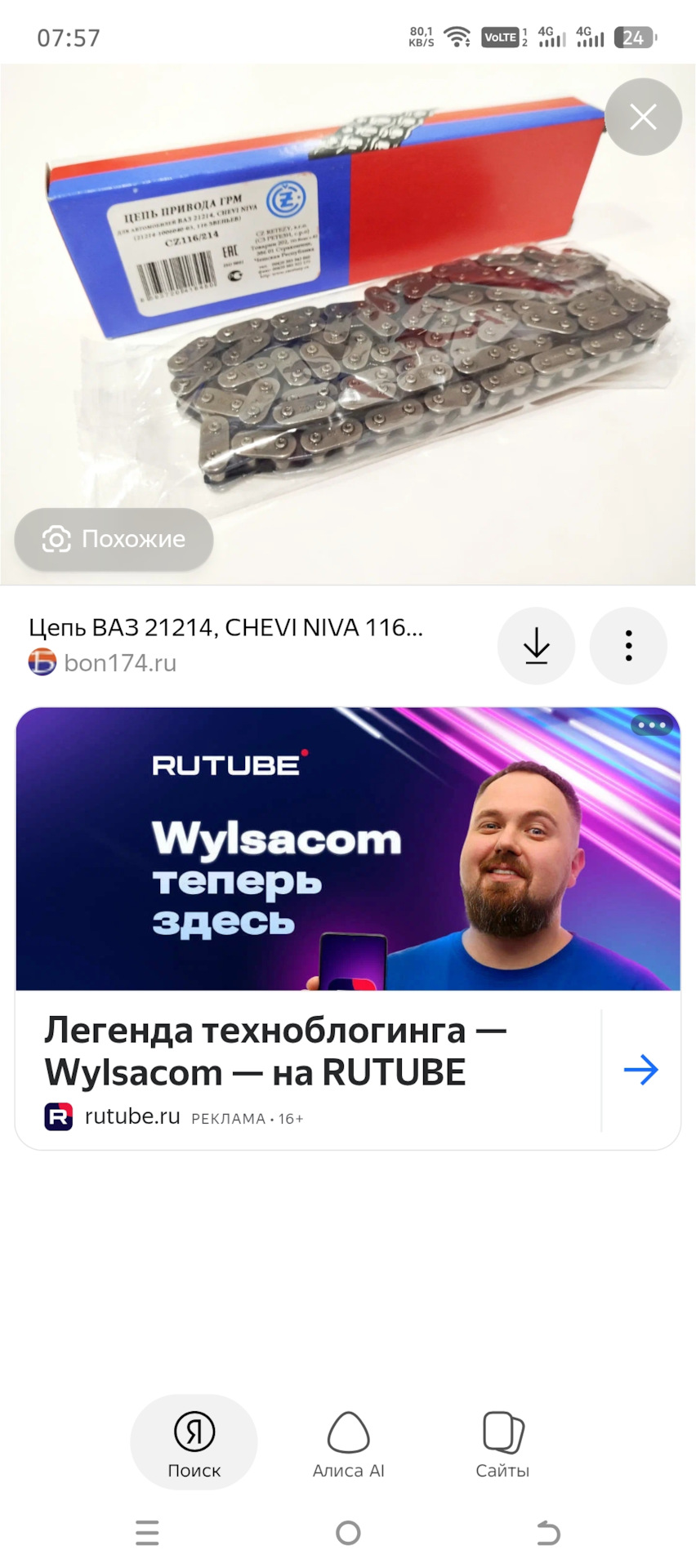

Похоже, что цепь подделка. И продавец тебя обманул. Лучшая — это Ditton. Но только оригинал. Потому что и её подделывают тоже.

Что за цепь была ?
Цепь ВАЗ 21214, CHEVI NIVA 116 звеньев однорядная CZ Чехия
сам переводил на однорядную или с завода была?
С завода стояла однорядная. Родная прошла 100000

Буду ругаться с магазином. Продавец он же хозяин уверял что это лучшая цепь
Цена какая была ?
Лучшая это Диттон на бывшей Ниве она 240000 км отходила метки были на месте и замены не требовала так и продал.
Тут явно подделка.
