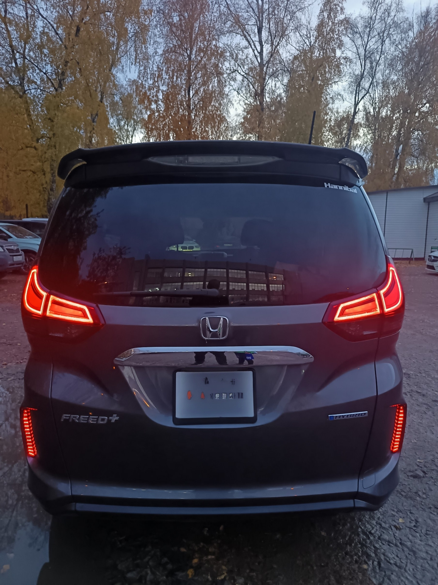

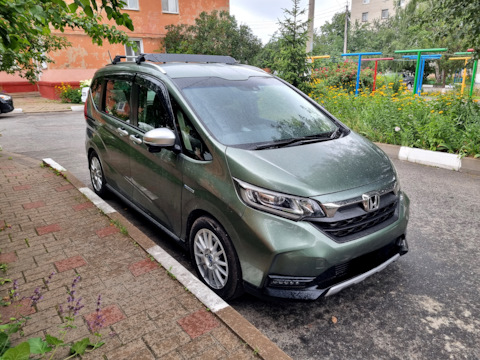

После брони фанарей и лёгким притимнением, ну очень сильно бросались в глаза красные катафоты. Была мысль тоже слегка затемнить, но на Али нашлись светодиодные фонари от N-BOX, которые подходят к Freed.
По замене много времени и сил не отнимают. Откручивается бампер со стороны двери (2 болта) и на арке (2болта).
Снимается катафот (болт внутри) и фонарь.
Подключал коемными соеденителями (ответвителями).
Белый провод к белому, чёрный к черному, красный к зелёному. И будет вам счастье))))

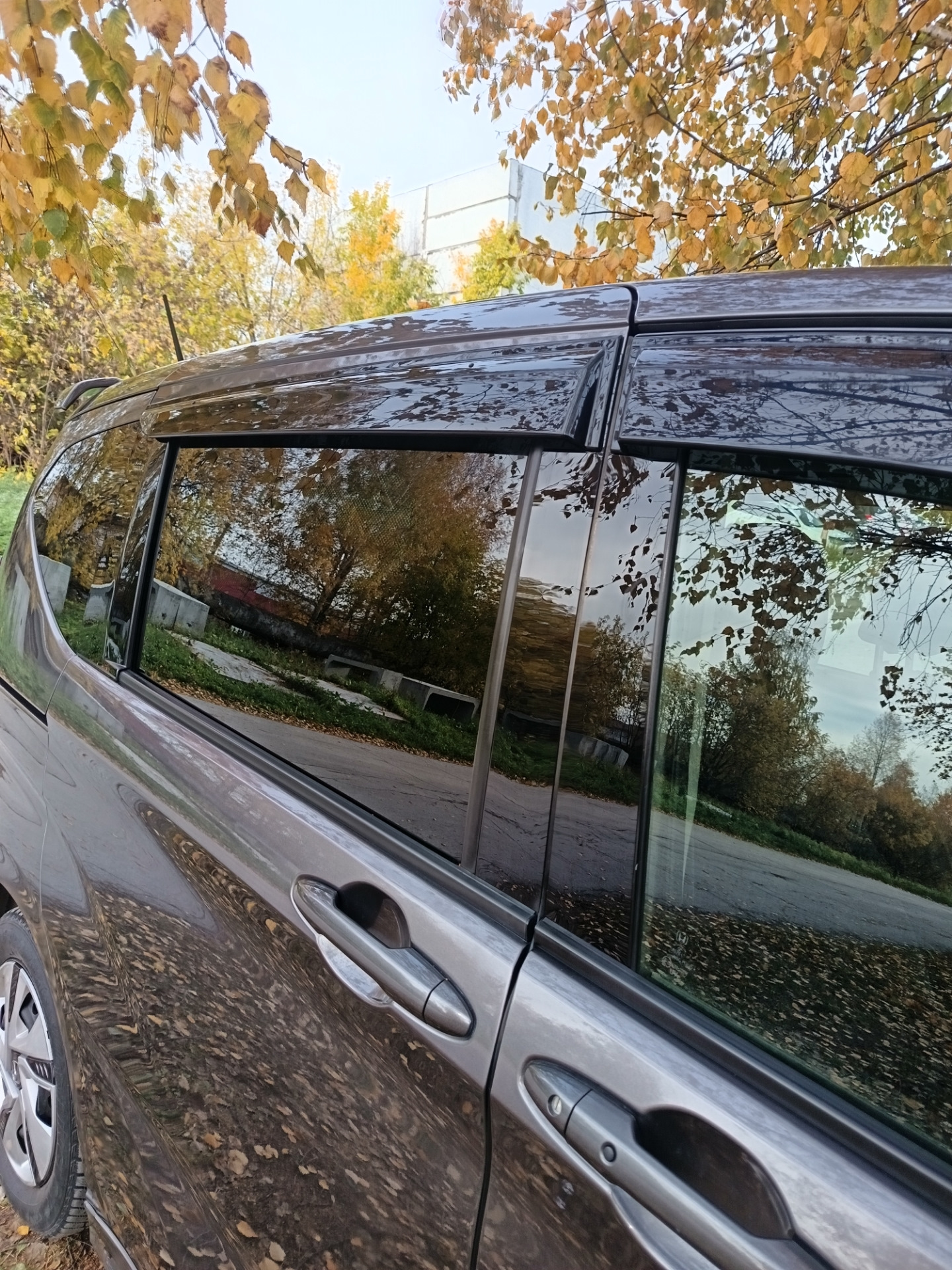

Кроме этого заказал глянцевый наклейки на стойки, так как были пятна и царапины на стойка которые не отстирались, выглядит вполне достойно.

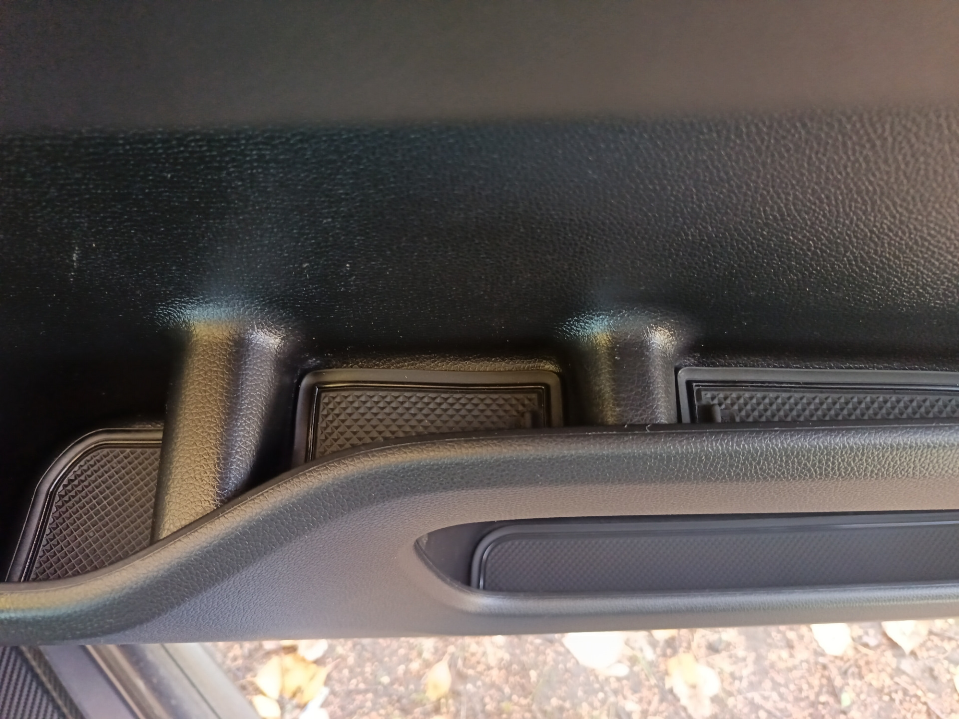

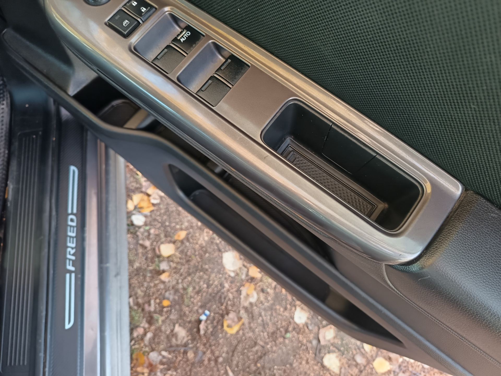

И в догонку в карманы заказал антискользящие коврики. Все хорошо подошло. Их плюсов, ничего не катается по панели и карманах 😄

У некоторых такие вставки ещё тормозят и переключаются на оранжевый при нажатии на поворотник . Где такое чудо найти?
Эти тоже тормозят. Но я не стал подключать.
Там же заморочиться надо. Это не то же самое — как подключить гирлянду к ёлке😀
И фонари не нашел на Али…
Смотри, что есть на AliExpress! 2X автомобильный светодиодный фонарь заднего бампера для Honda NBOX 2021-2024, задний противотуманный фонарь, сигнальная лампа для парковки, отражатель, задние фонари, автомобильные аксессуары за 1 599 ₽
