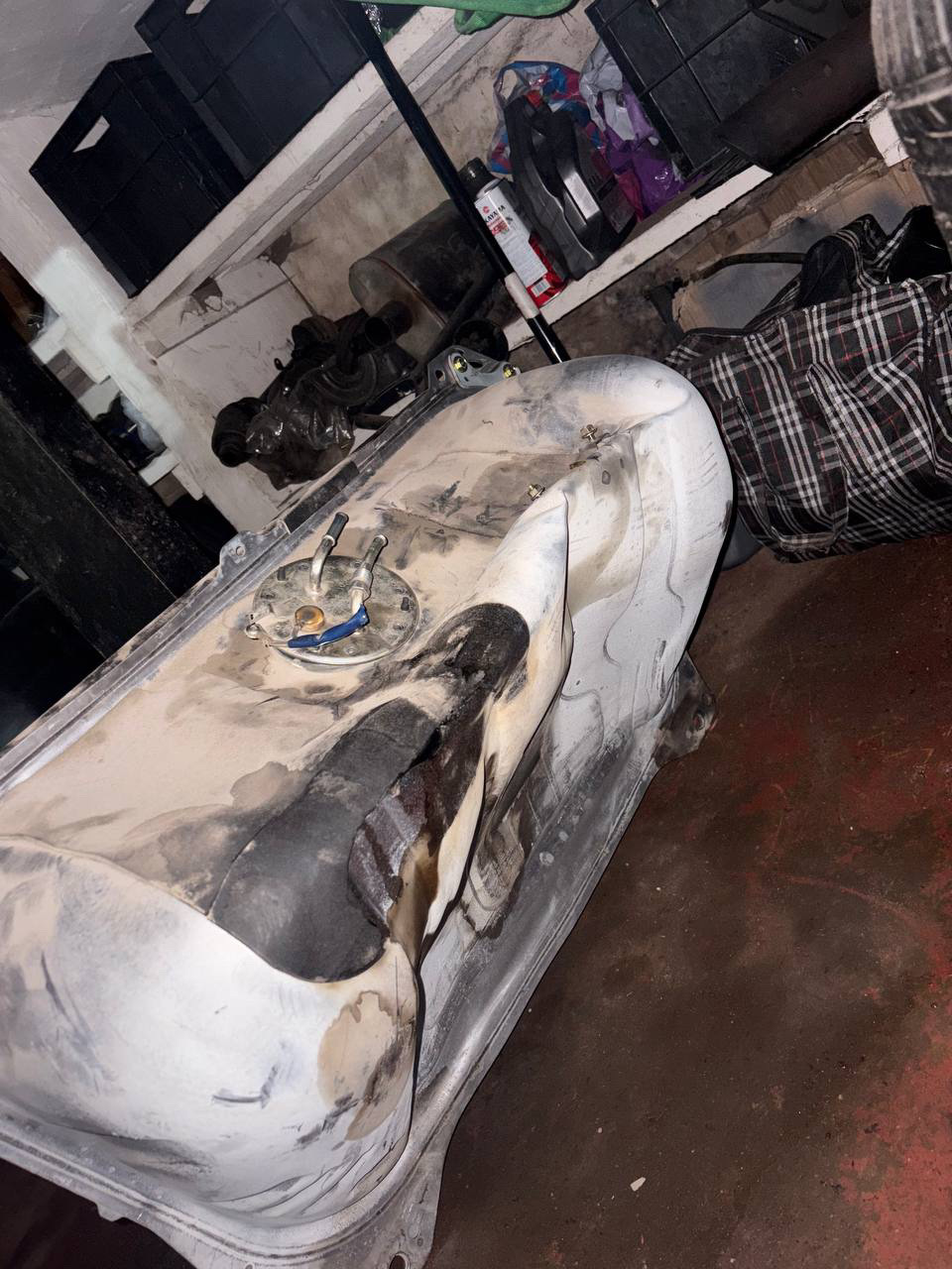

Решил я снова залезть туда что и так нормально работало. На этот раз поменял крышку на Alfi Parts GC1001. изначально понимал что крышка не самого лучшего качества но что дойдет до такого я и подумать не мог.
В одно прекрасное утро спустя 2 суток с новой крышкой и заправленным полным баком сажусь в машину и вижу что осталась только одна треть, ну подумал я слили, так как кончик тросика лючка отломан и лючок можно открыть с улицы.
Грустный я поехал на работу и уже подъезжая заметил странные дерганья авто при слегка нажатом газе. Чисто из интереса решил заглянуть в бак через горловину и о чудо бенз прям в горловине. С этого момента я понял что это точно не слив бензина а конкретная неприятная поломка (в дальнейшем меня не покидала мысль, что лучше бы это был слив бензина злодеями, но об этом читайте далее)
Заехав вечером после работы в гараж я ужаснулся насколько сильно у меня вакуумом вогнуло бак, попутно погнув топливную станцию вместе с трубками.
Обиднее всего было совсем не за бак, я его взял у хорошего человека в Волжске вместе с насосом за 4000 деревянных. Обиднее было за запах бензина в салоне который образовался из за плохого прижима насосной станции к баку ввиду пОгНуТоСти всего чего только можно(( Бензин тек и смывал собой мастику с бака, это все текло под сидушку заднего дивана и пропиталось в поролон, в последствии грязный поролон пришлось срезать и зачистить весь пол чистиком тормозов.

У меня при заправке бака после поездок при открытии родной старой крышки газы выходили наружу с большим напором, бывало аж бенз вылетал. Заказал за 2500р крышку новую оригу и поменял абсорбер на контракт. Все прошло как рукой.
про вакуум слышал ранее, но чтобы выплевывало бенз слышу впервые, хорошо что все обошлось заменой крышки а не бака:)
Просто под горло заливаю привычка и проехал не много решил открыть крышку и бах на те
Покупал бу пробку за 500р, не стал брать Китай, побоялся
да, так и надо было)
Крепко его так согнуло то
Вообще нехило, еще через сутки после заправки в дороге услышал какой то глухой удар сзади, не придал значения, а оказалось имплозия как с батискафом Титан:))
