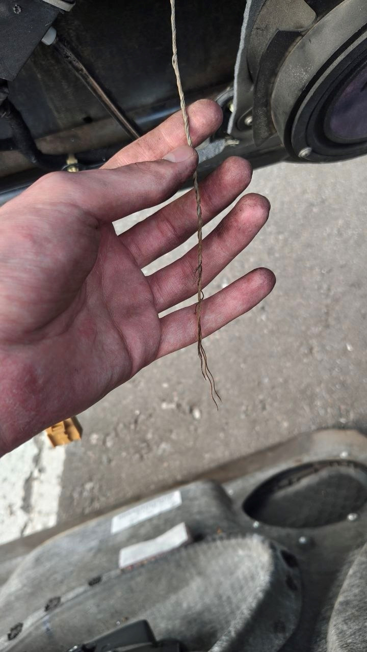

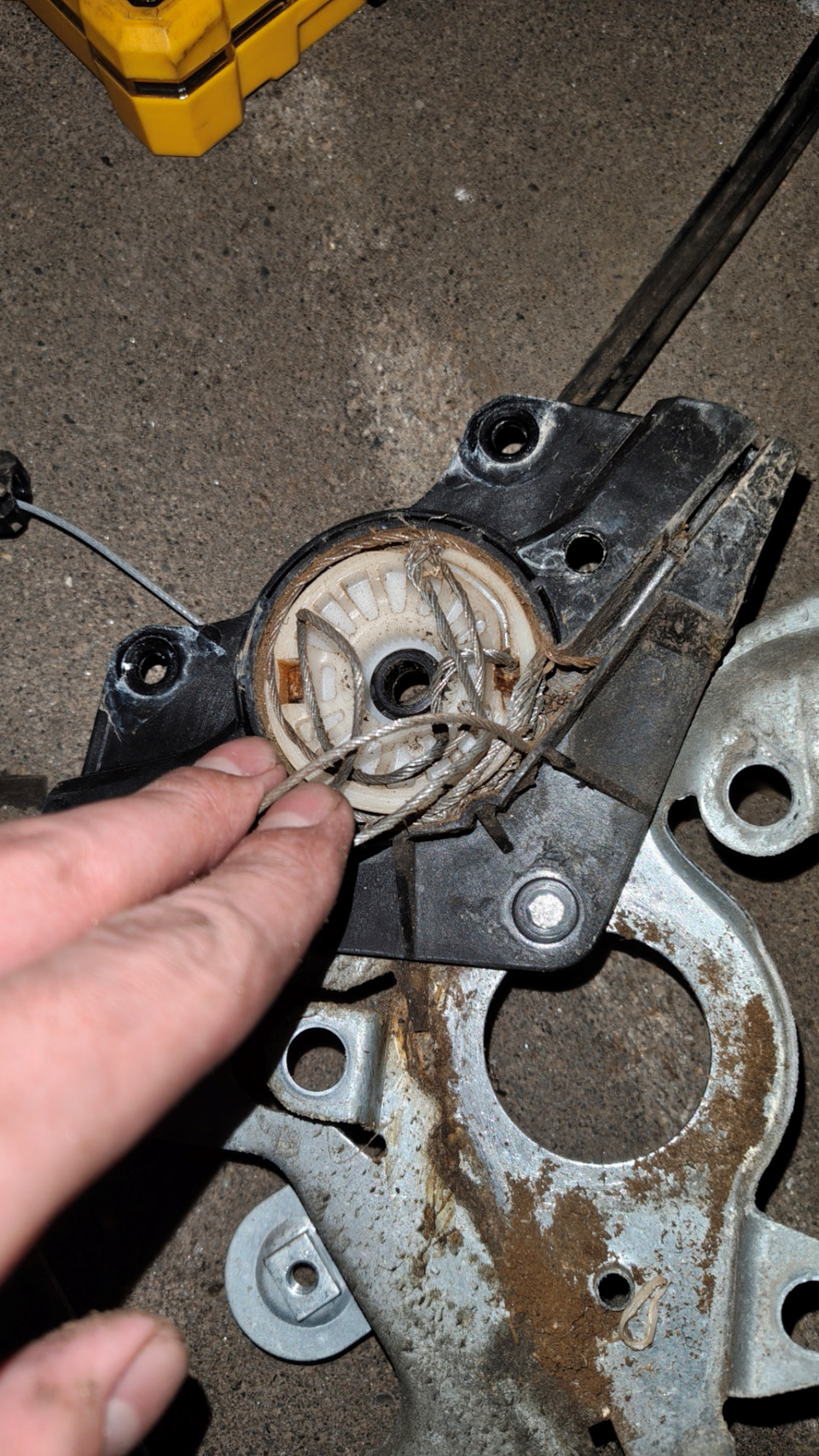

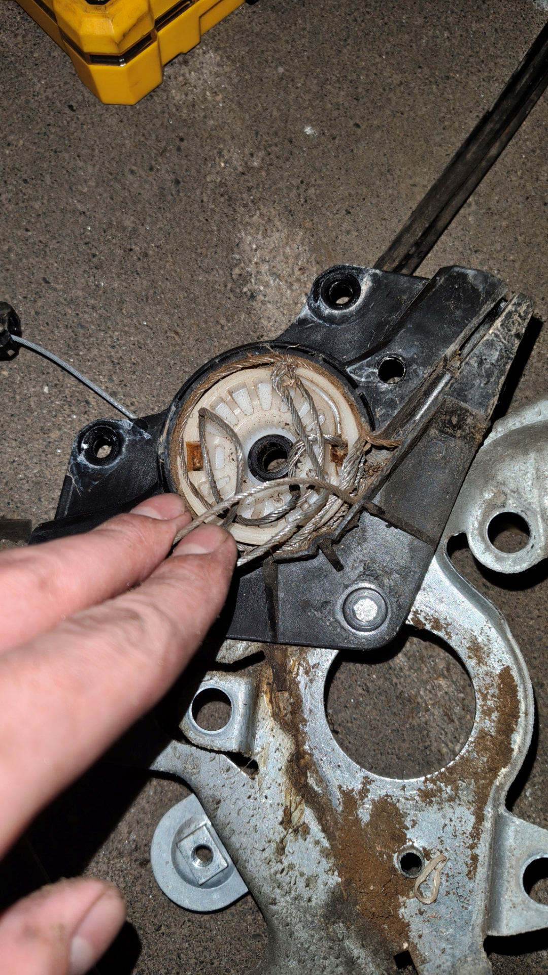

В начале августа, во время покатушек по мсд с SunJous сломался водительский стеклоподъемник. При поднятии, механизм внутри захрустел и стекло свалилось в крайнее нижнее положение. Тогда я вспомнил, что уже на протяжении пары недель, стекло изредка при движении вверх и вниз подозрительно похрустывало. Два и два сложились быстро. Стекло кое-как поднял и по классике зафиксировал отвёрткой.

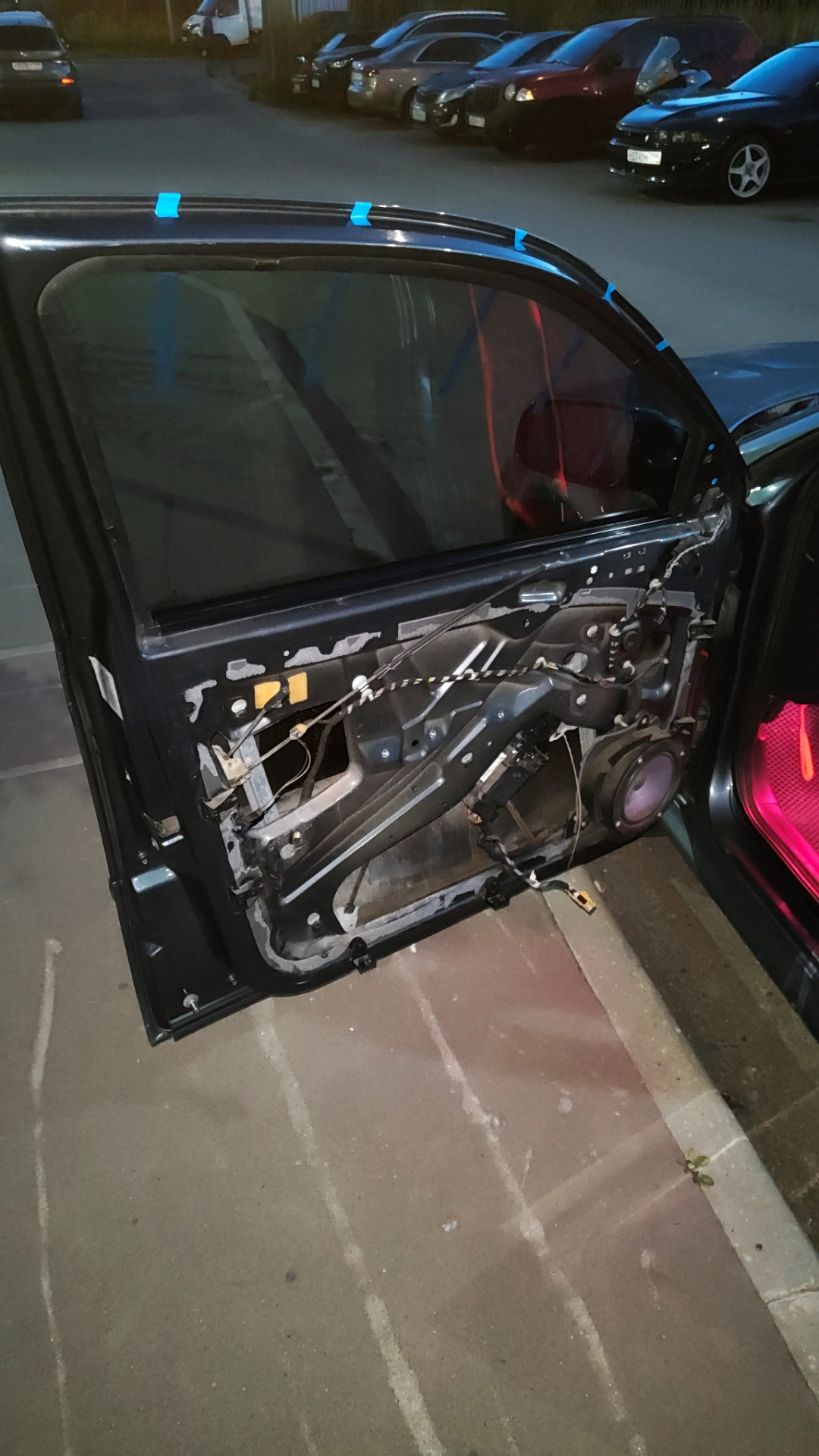

На ближайшей сходке не без помощи товарищей туроводов разобрал дверную карту.

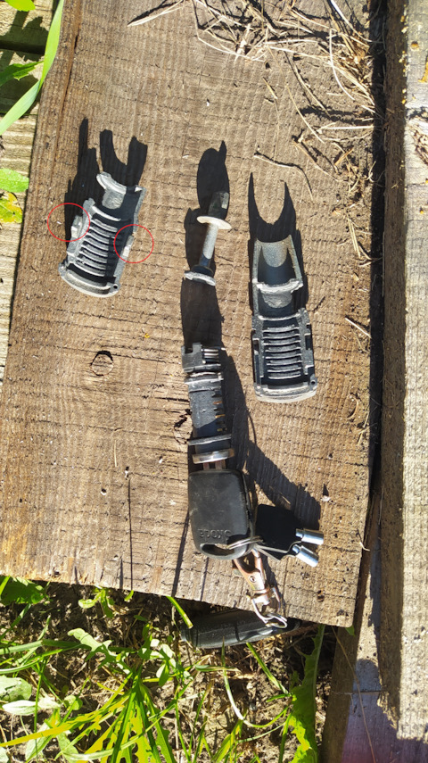

Отдельно хочется отметить высочайшее качество китайской накладки дверной ручки. В пазы дверной карты она настолько плотно зашла, что получилось ее снять только вместе с перегородкой карты.

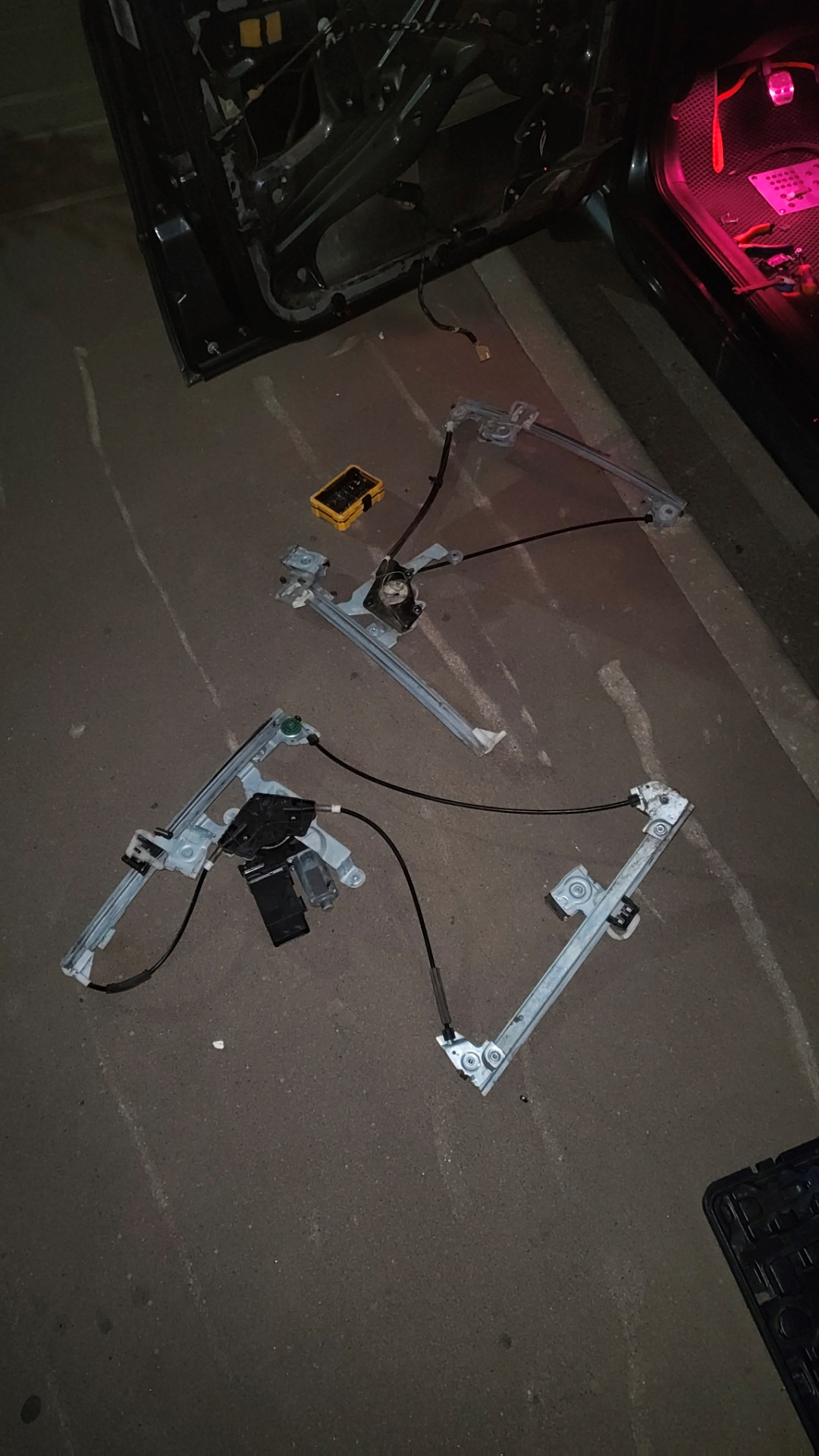

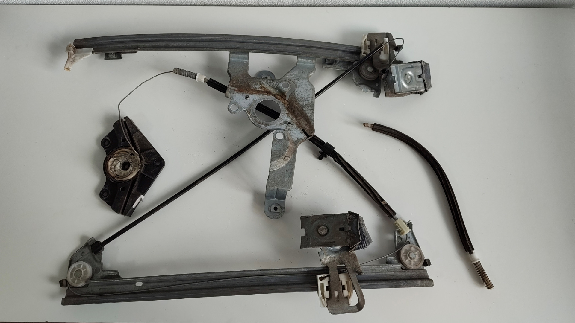

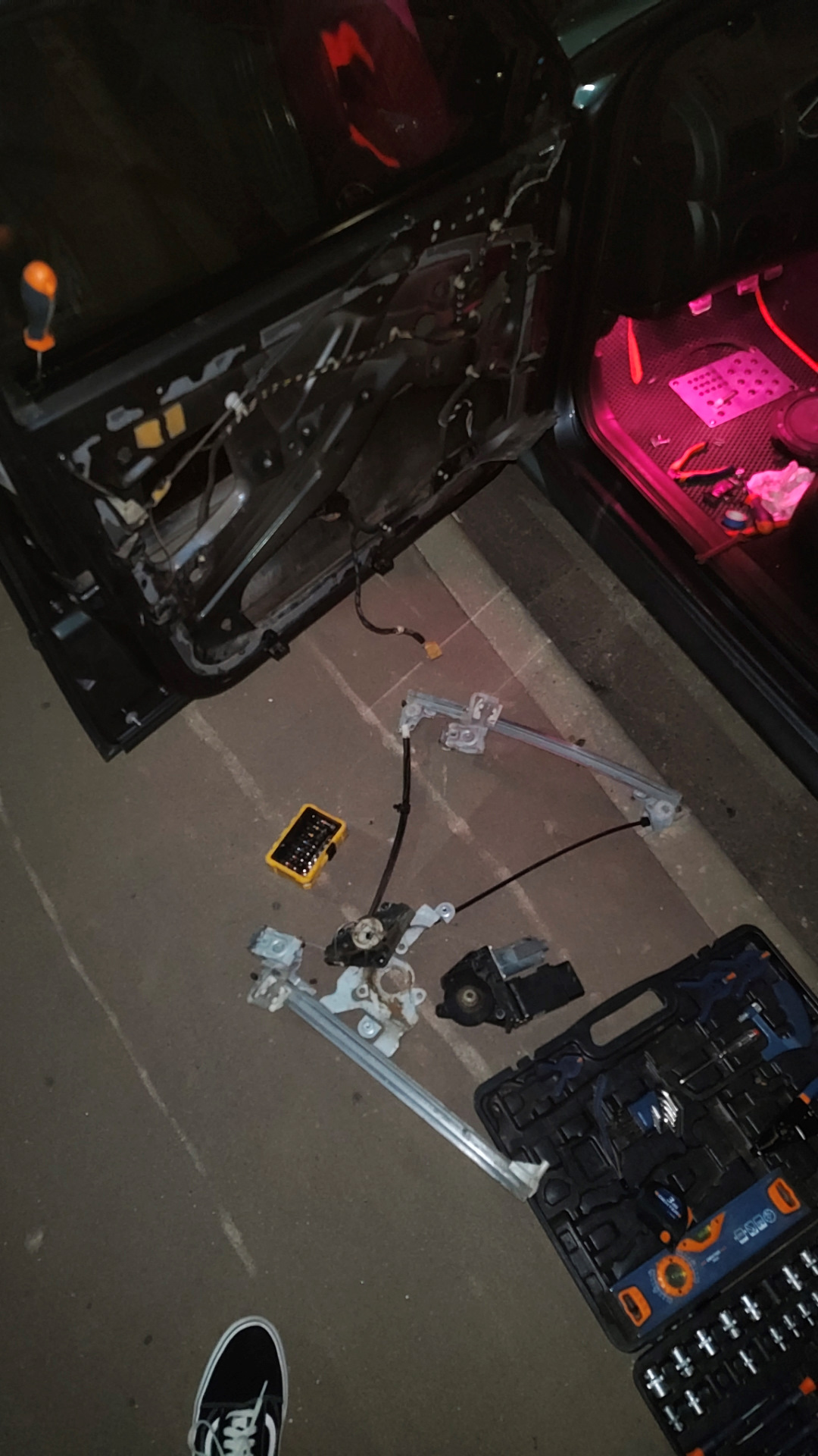

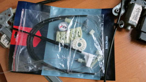

Саша соединил с разборщиком и за 1500 плюс доставка был куплен бу оригинальный стеклоподъемник без моторчика (1U0837461B). Месяц прокатался со мной в багажнике, потом наконец дошли руки заняться.

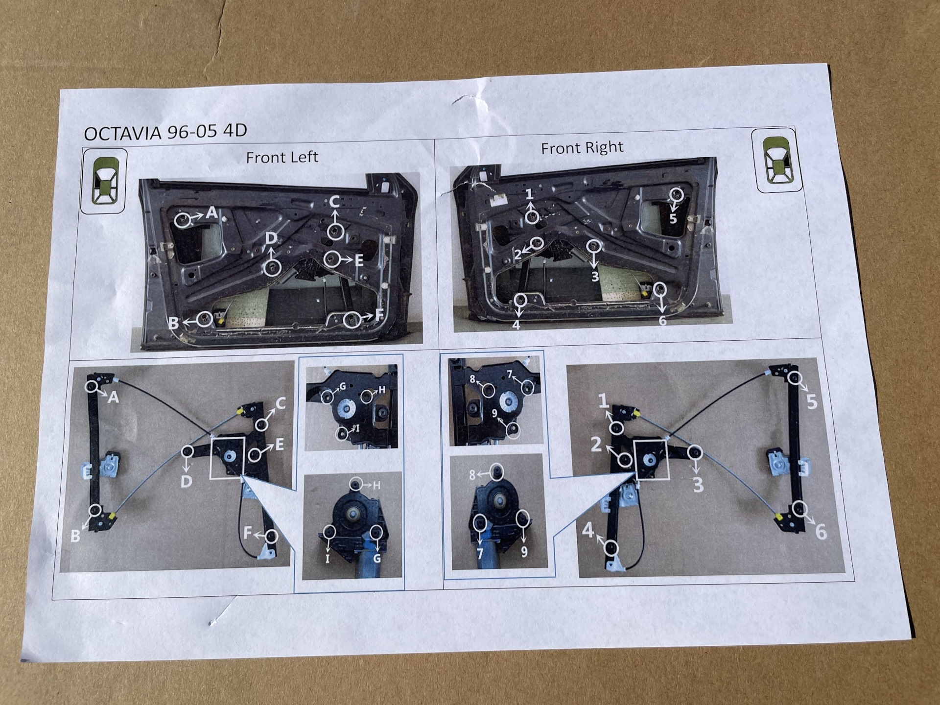

Опирался на видосы на Ютубе и запись Scorpionclassic. Плюс в бортовике Dimka278 нашел такую замечательную схему.
Процесс
Со всеми разбирательствами чем, куда и как подлезать и перерывами на просмотр видосов и чтение записей ушло почти три часа. В идеале, конечно, работы там от силы на час.
Старый стеклоподъемник пока валяется на балконе. Если кому-то он зачем-то нужен, готов отдать в состоянии "как есть"
