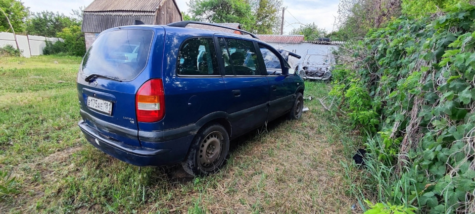

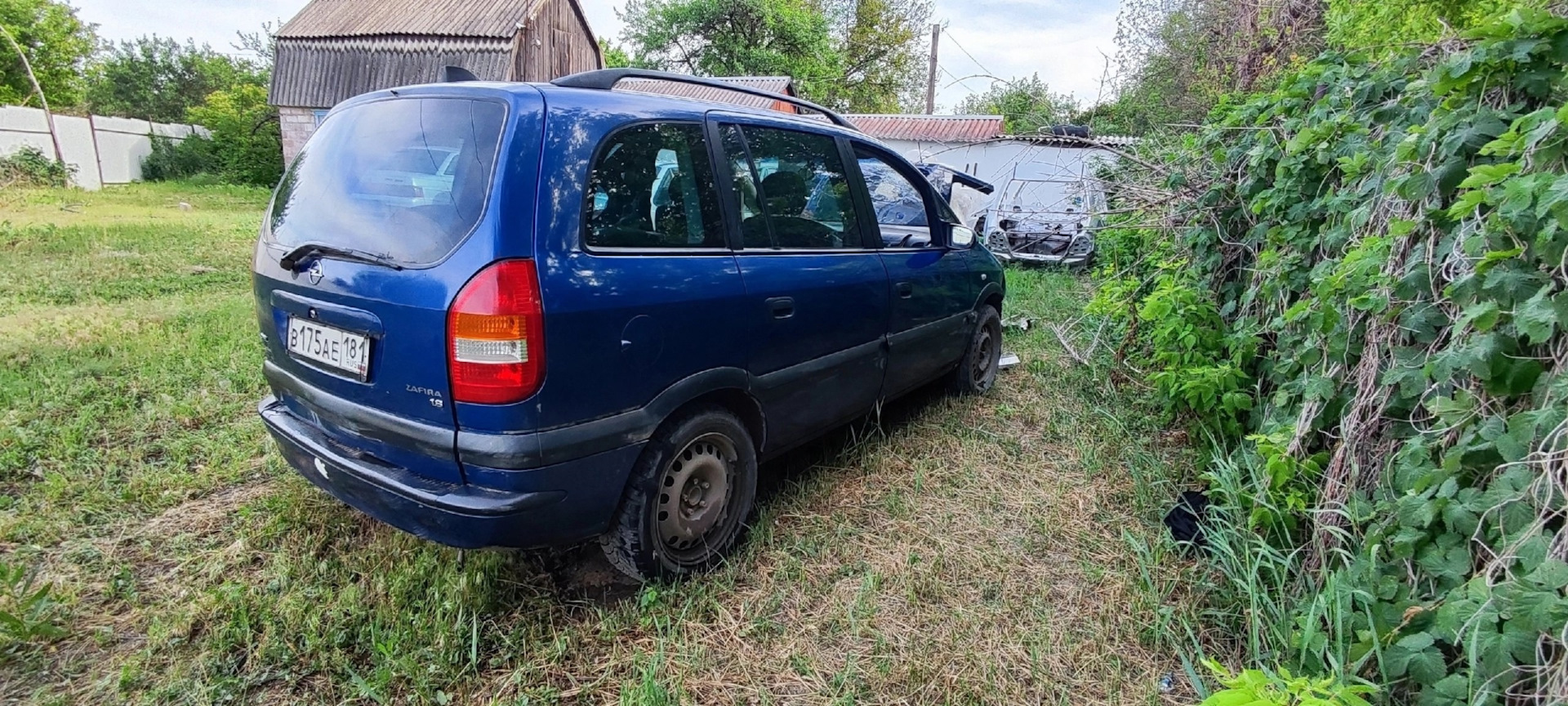

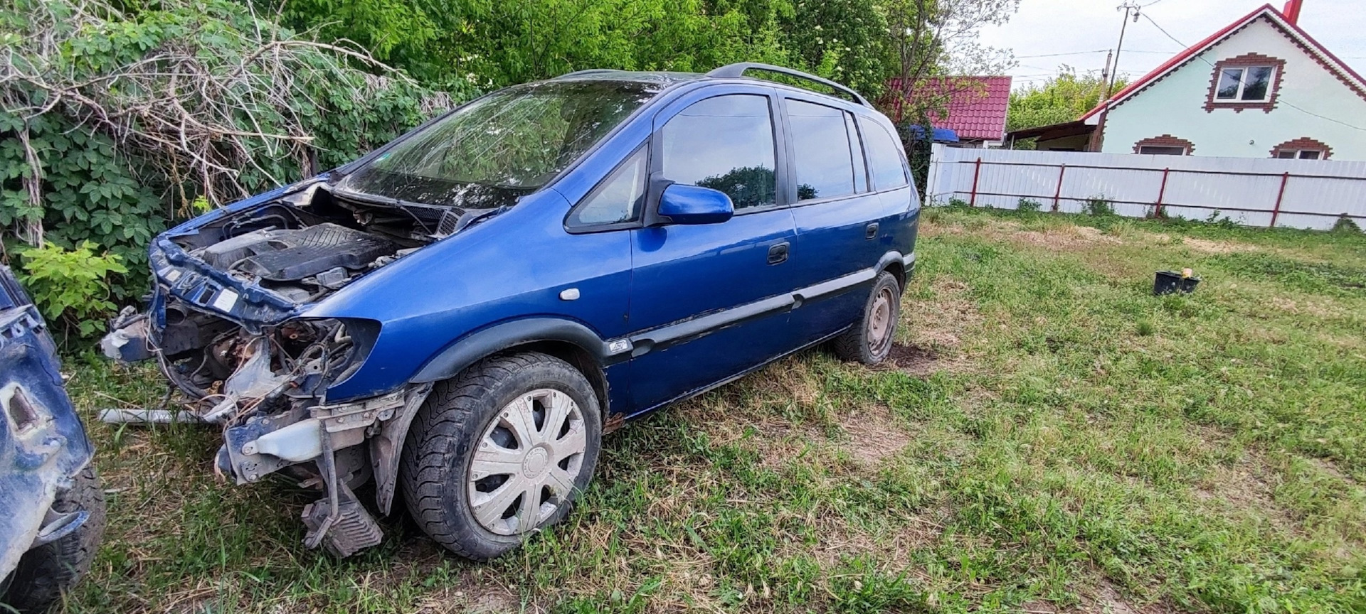

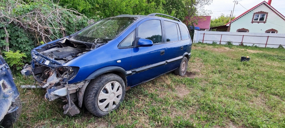

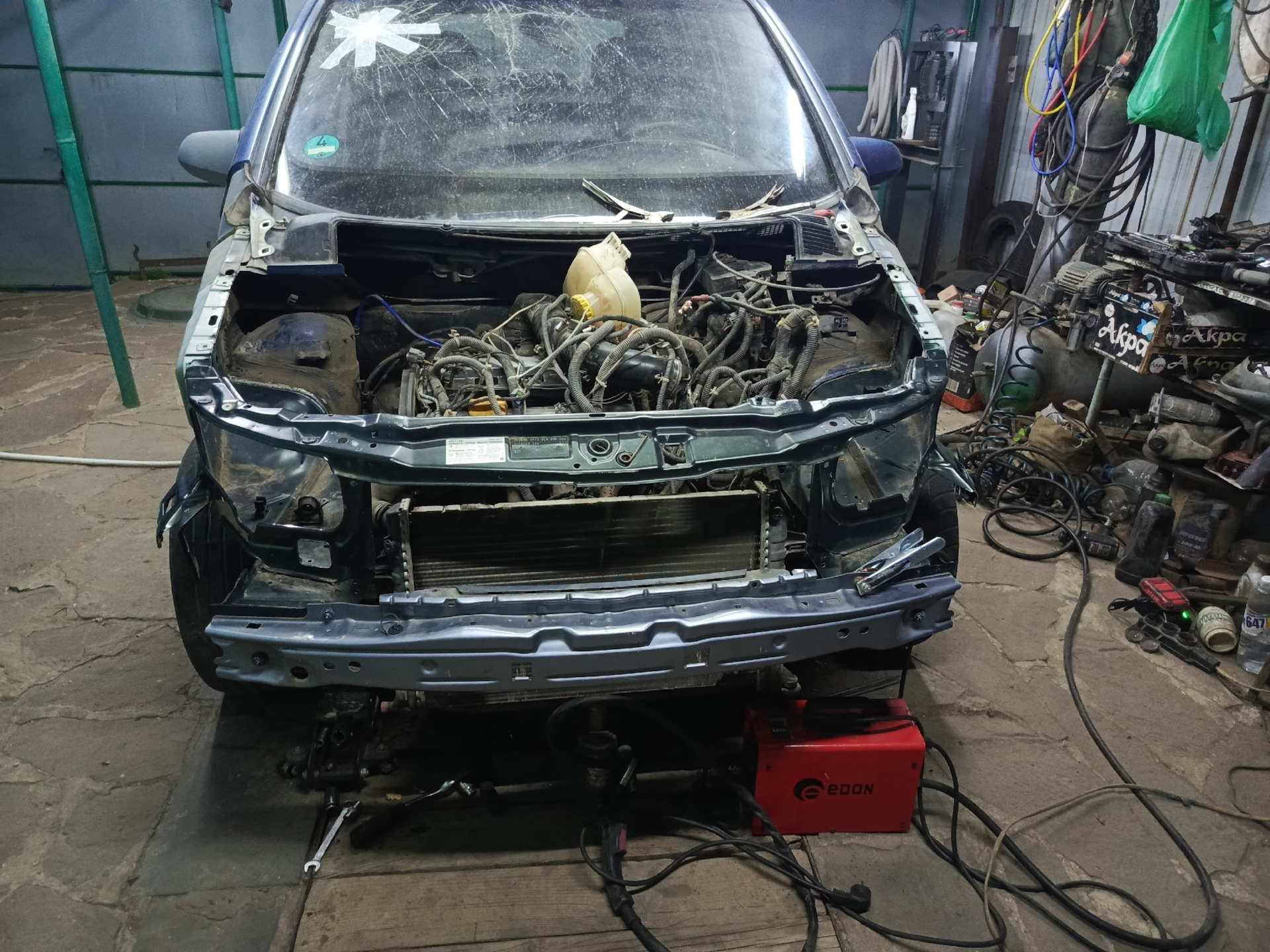

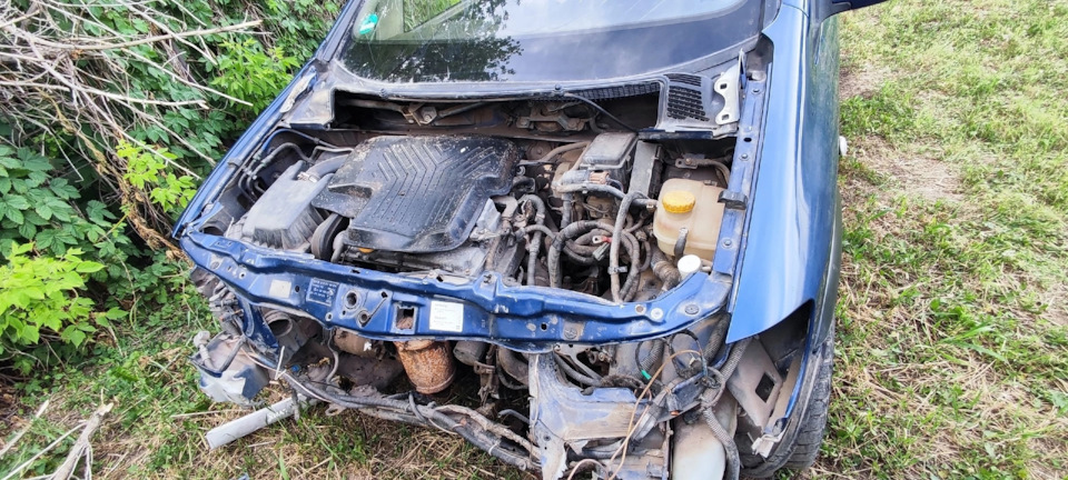

Последствия ДТП (было повреждено или отсутсвовала) — телевизор, подрамник, капот, правое крыло, лобаш, оба радиатора и вентилятора охлаждения, подушки и кронштейны ДВС, стекло правой пассажирской двери.
Также стрельнули подушки передние, машина не заводилась, но прокручивал двигатель

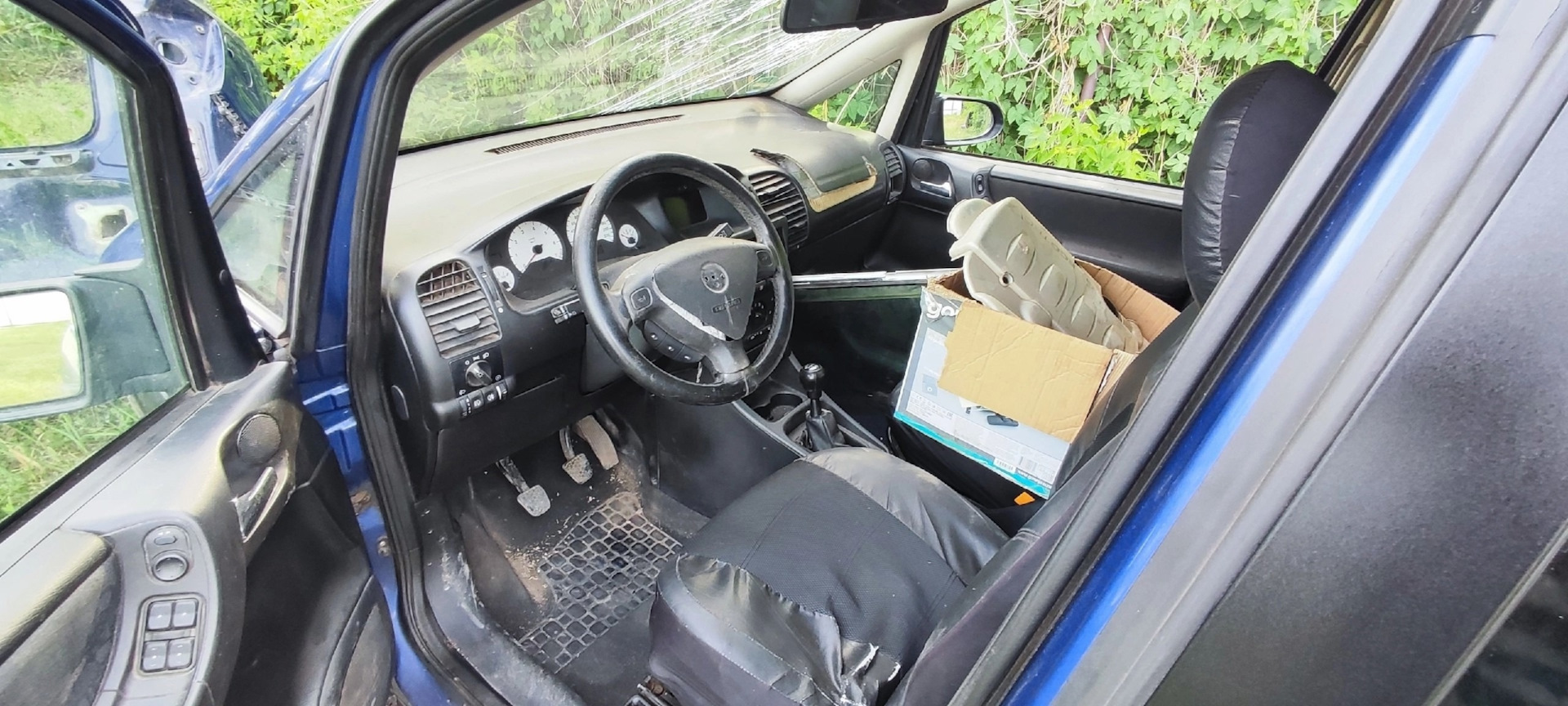

Притащили на шнурке домой, подключил опком, иммобилайзер не видит ключ, попытка привязать ключ не увенчалась успехом, после замены иммо тачка ожила (завелась) и поехала. Заменил торпеду и подушки, преднатяжители ремней безопасности.

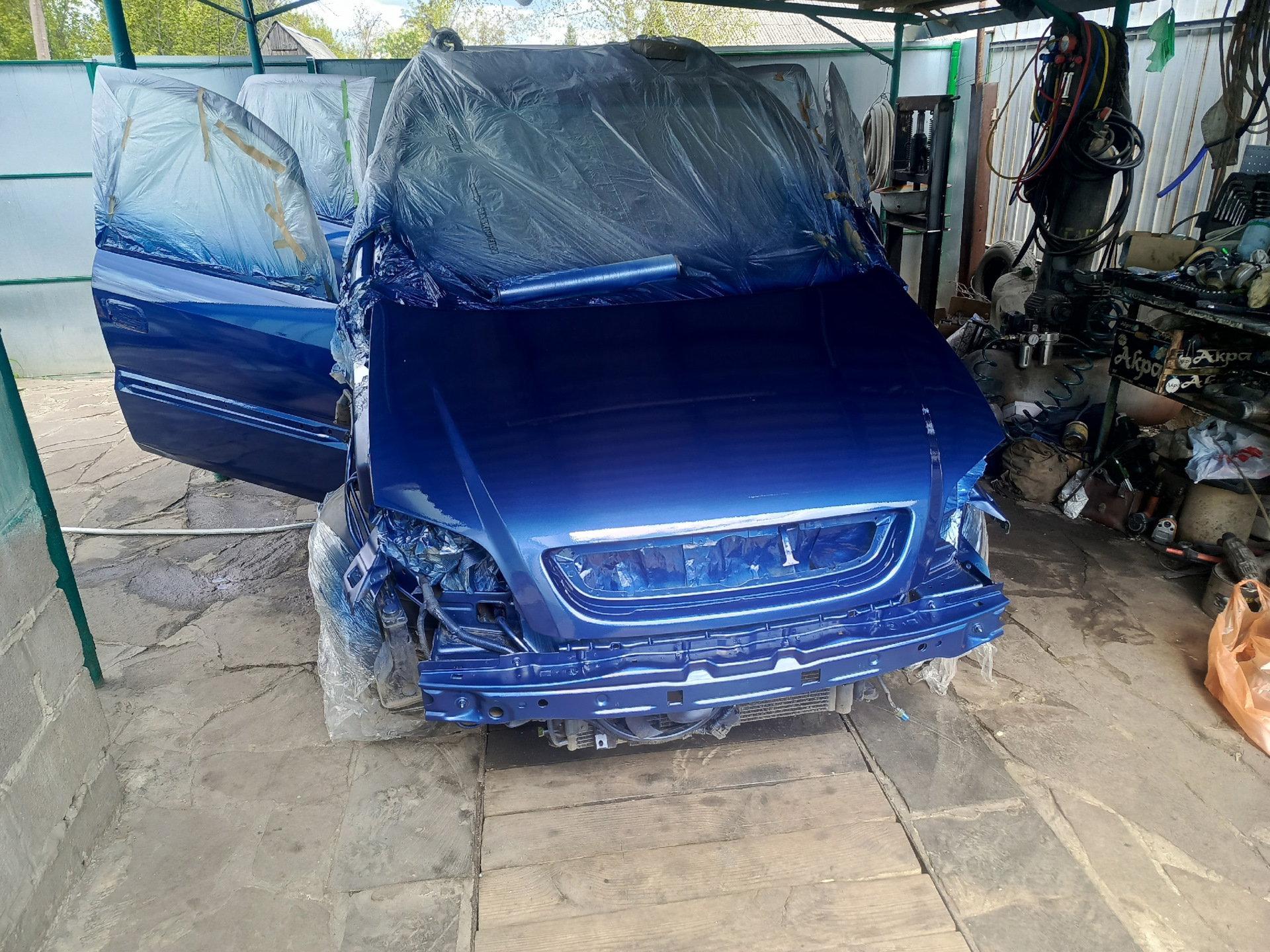

Дальше поменял подрамник и накинул телевизор.
В процессе заверены поддон, крышка клапанов, кронштейны подушек ДВС. Заменены опорнки п отбойки передних стоек.

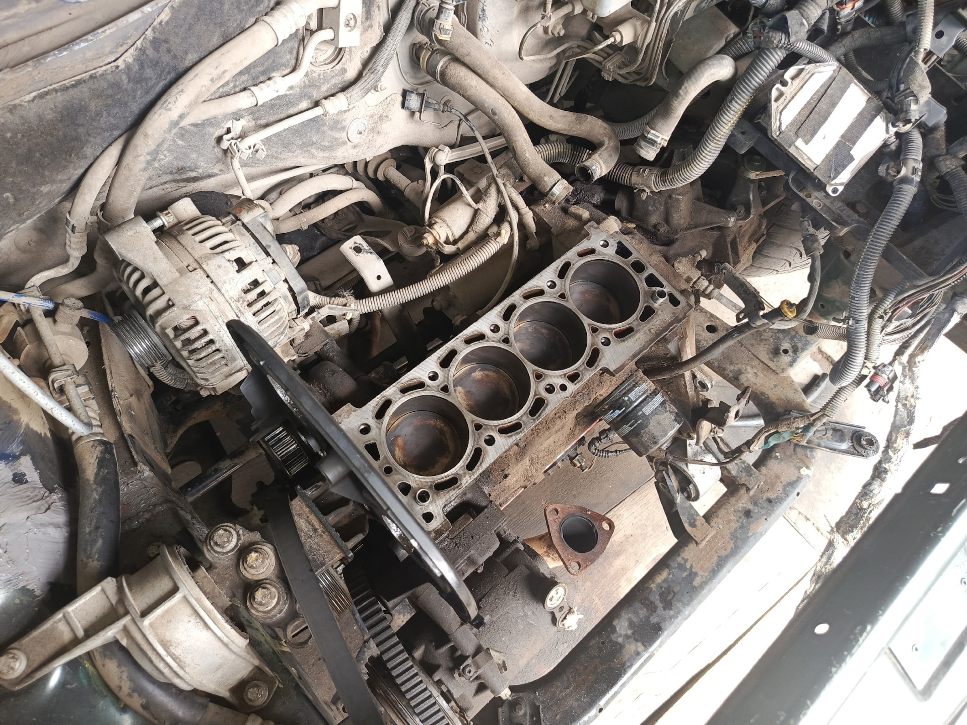

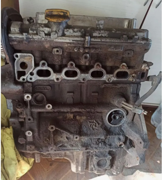

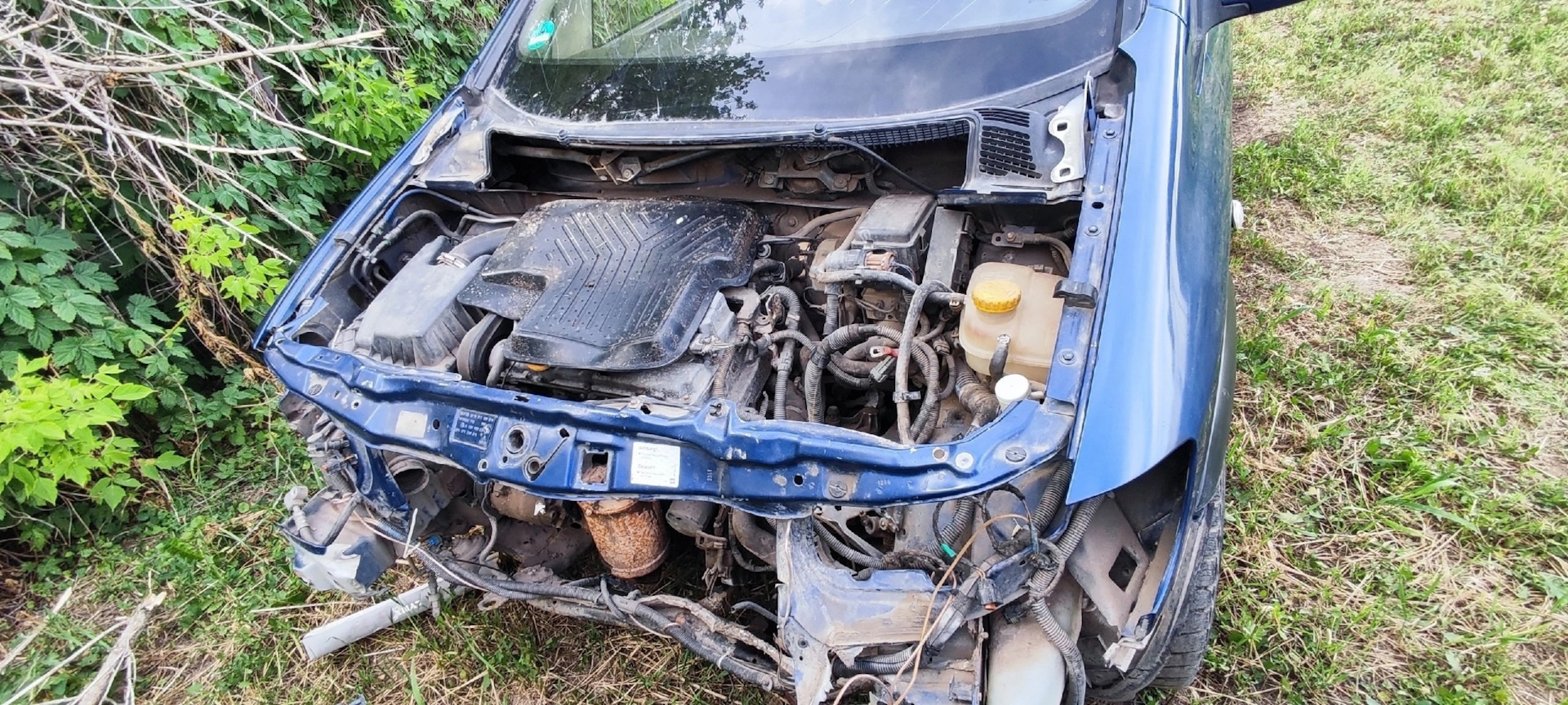

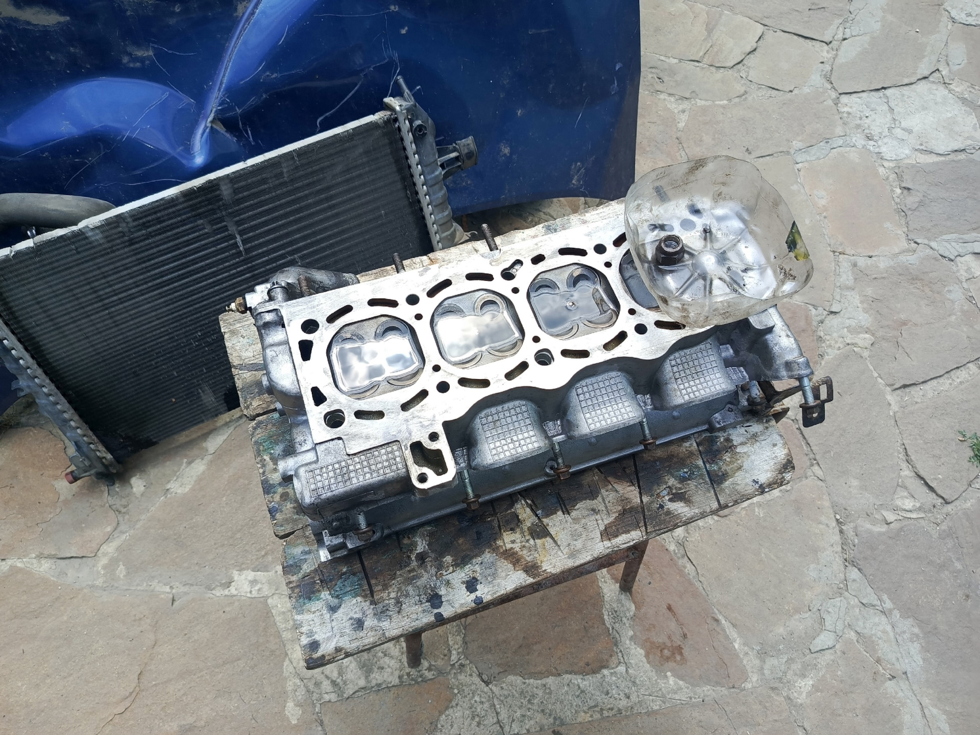

При аварии, части дерева проломили корпус ГРМ и ремень слетел, погнуты выпускные клапана второго цилиндра,
заменил — двигатель стал лучше работать, но проблем с ДВС БЫЛО КУЧА!

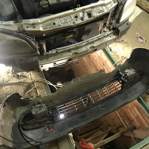

Капота вблизи не нашлось, ездил за 200 км, но за то с оригинальной решёткой)

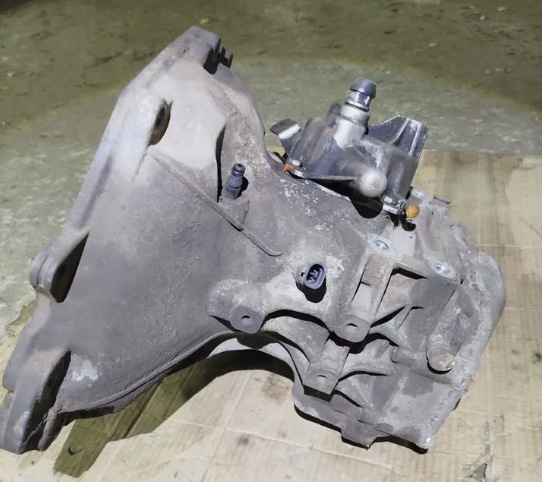

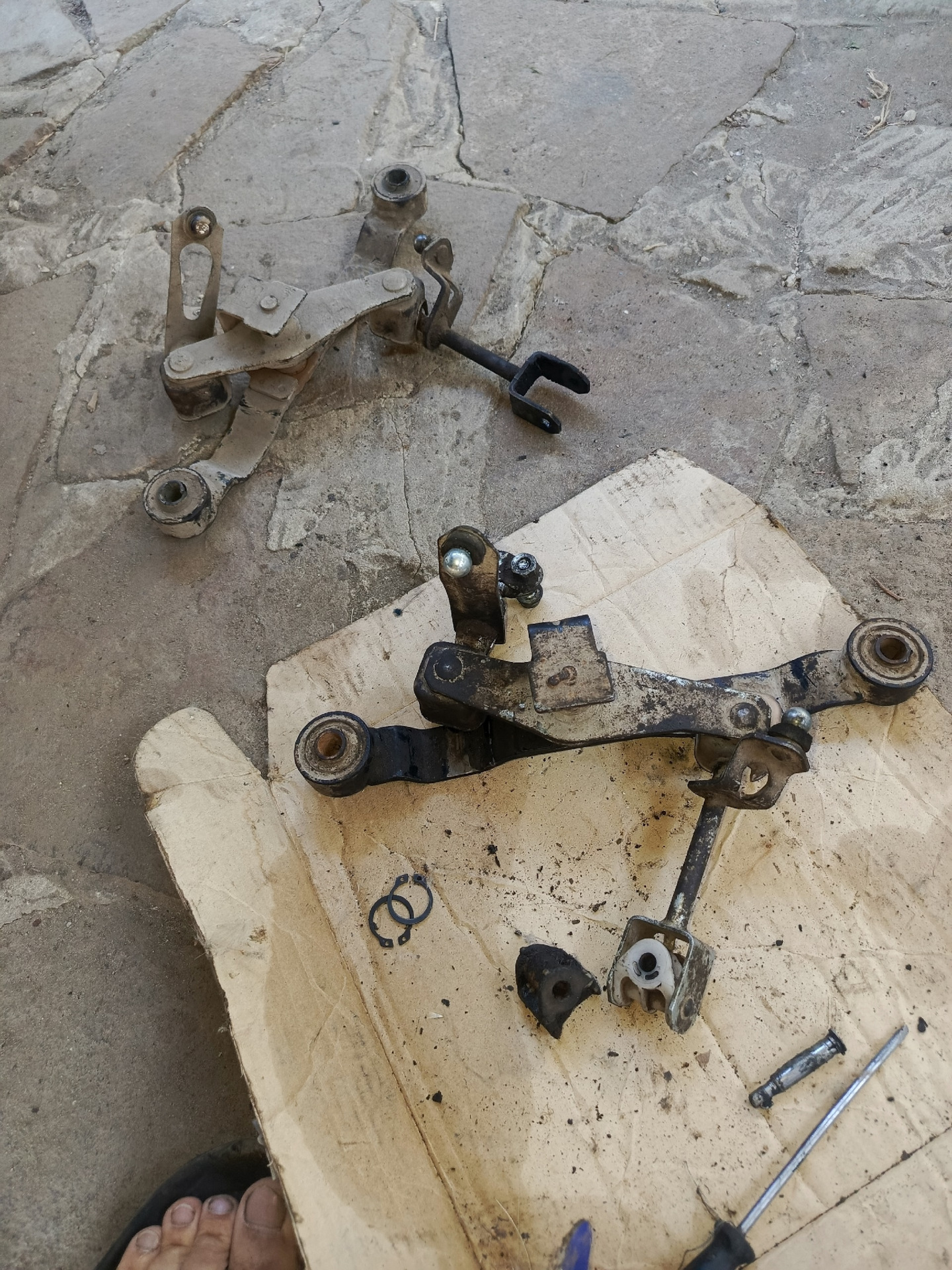

После установки капота я поехал на дорогу, проверить как едет, итог пятой нет, двигатель работает как хочет, точнее толком не работает. После вскрытие КПП — шестерни пятой передачи съедены зубья, ездили без масла.

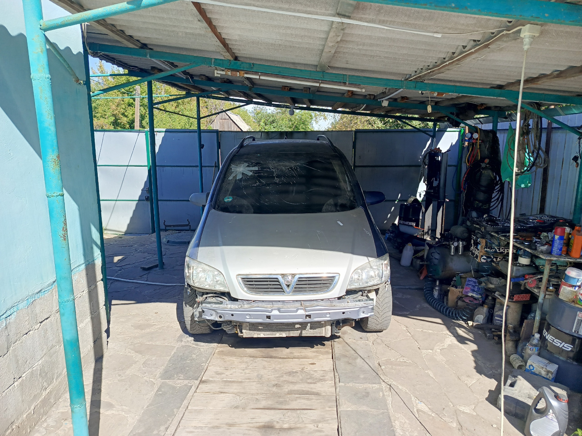

Была куплена КПП W3.34.
При замене КПП, был выявлен ох.ренный осевой люфт коленвала, поэтому как донор куплен Z18XE, с него все переставил с заменой расходников, кроме блока — на запас лежит.

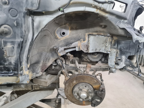

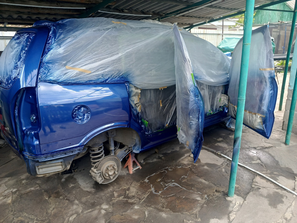

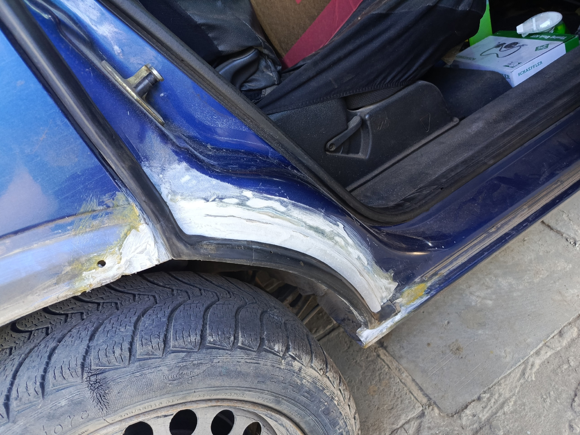

Дальше поставил бампер передний, переварил заднюю арку и низа передних крыльев.

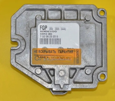

Далее поменял лобаш и поставил на учет в МРЭО. Начал ездить, двигатель троил, были провалы при разгоне полез к ЭБУ, в него уже лазили, через пару дней начала лить первая форсунка.
Итог замену ЭБУ на симтек 71.1.

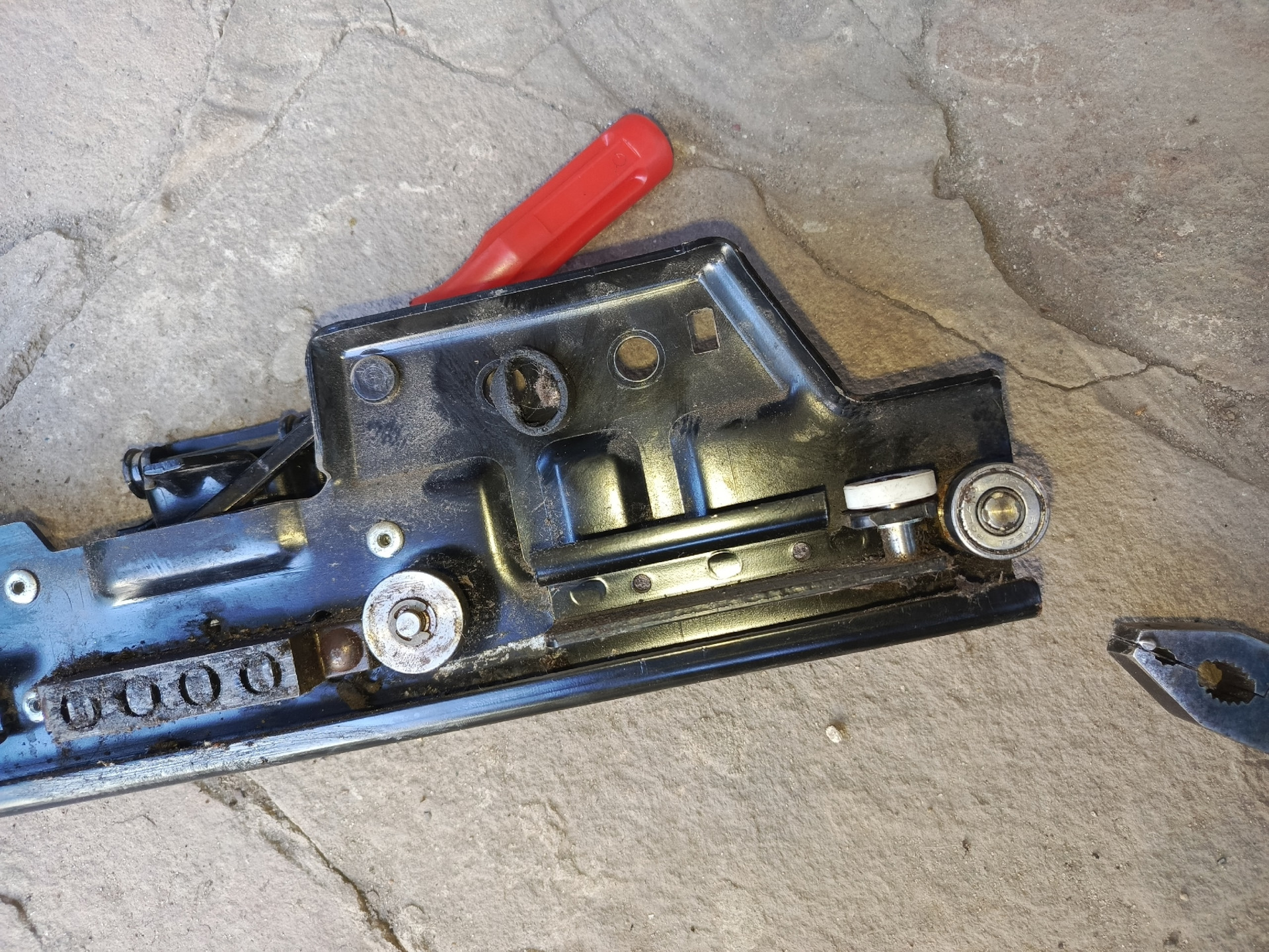

В процессе делалось много мелочей — замена роликов заднего дивана, так как он не двигался вообще

Замена жгутов проводки задних дверей, замена водительского сиденья, кнопок стеклоподъемников, чехла и ручки КПП. Зимой заменил только коленвал, но двигатель также троил и очень плохо работал на прогреве, была восстановлена проводка первой лямды, и установлены форсунки от ЗМЗ 406 и еще комплект форсунок от Z16XE, как итог провали пропали, машина уверено едет, но на холостых все равно троит и я начал понимать что проблема в железе и стал готовить ГБЦ с донора к установке. Купил новый АКБ 75-й.

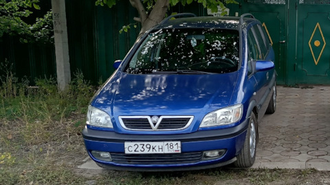

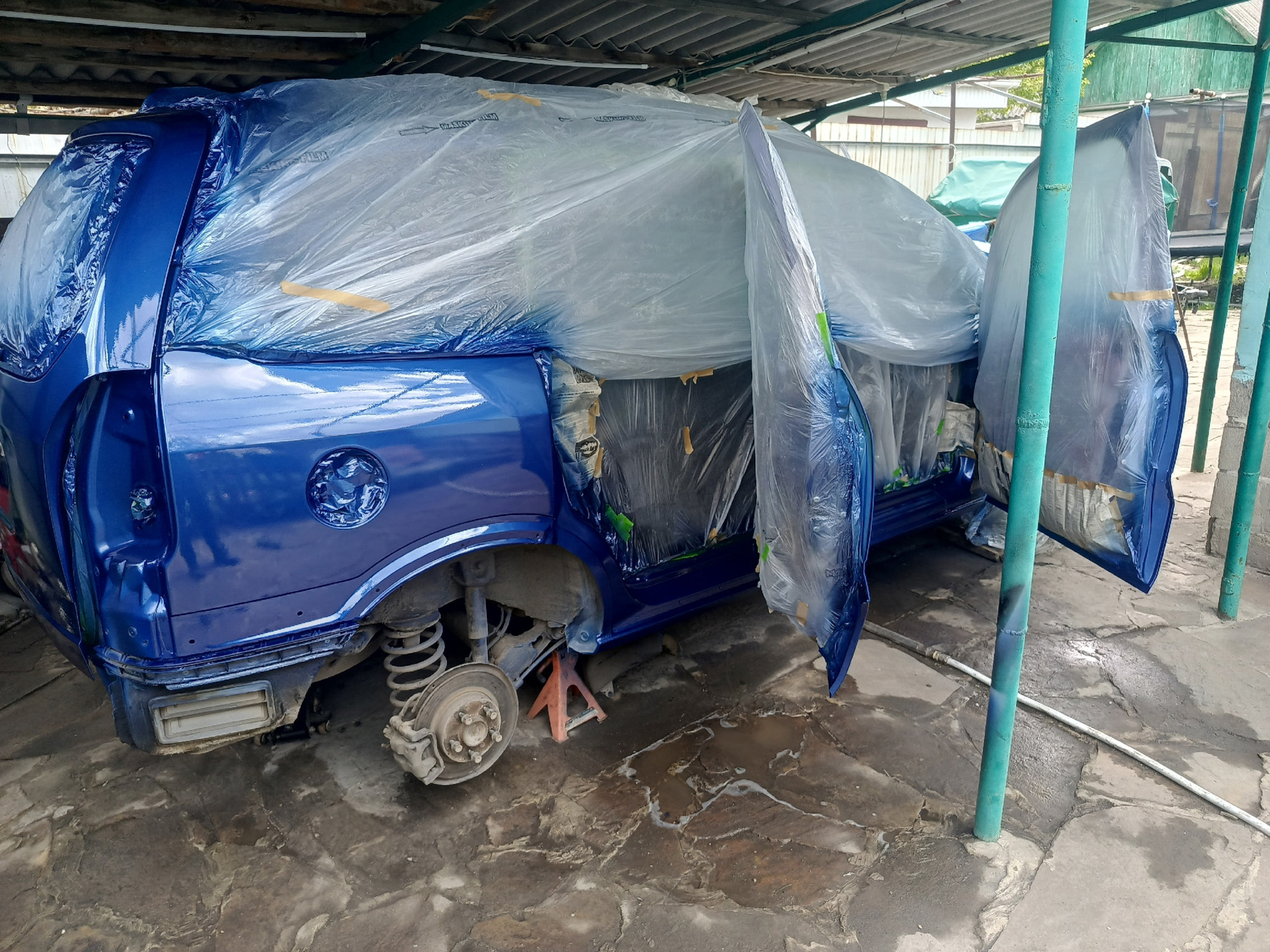

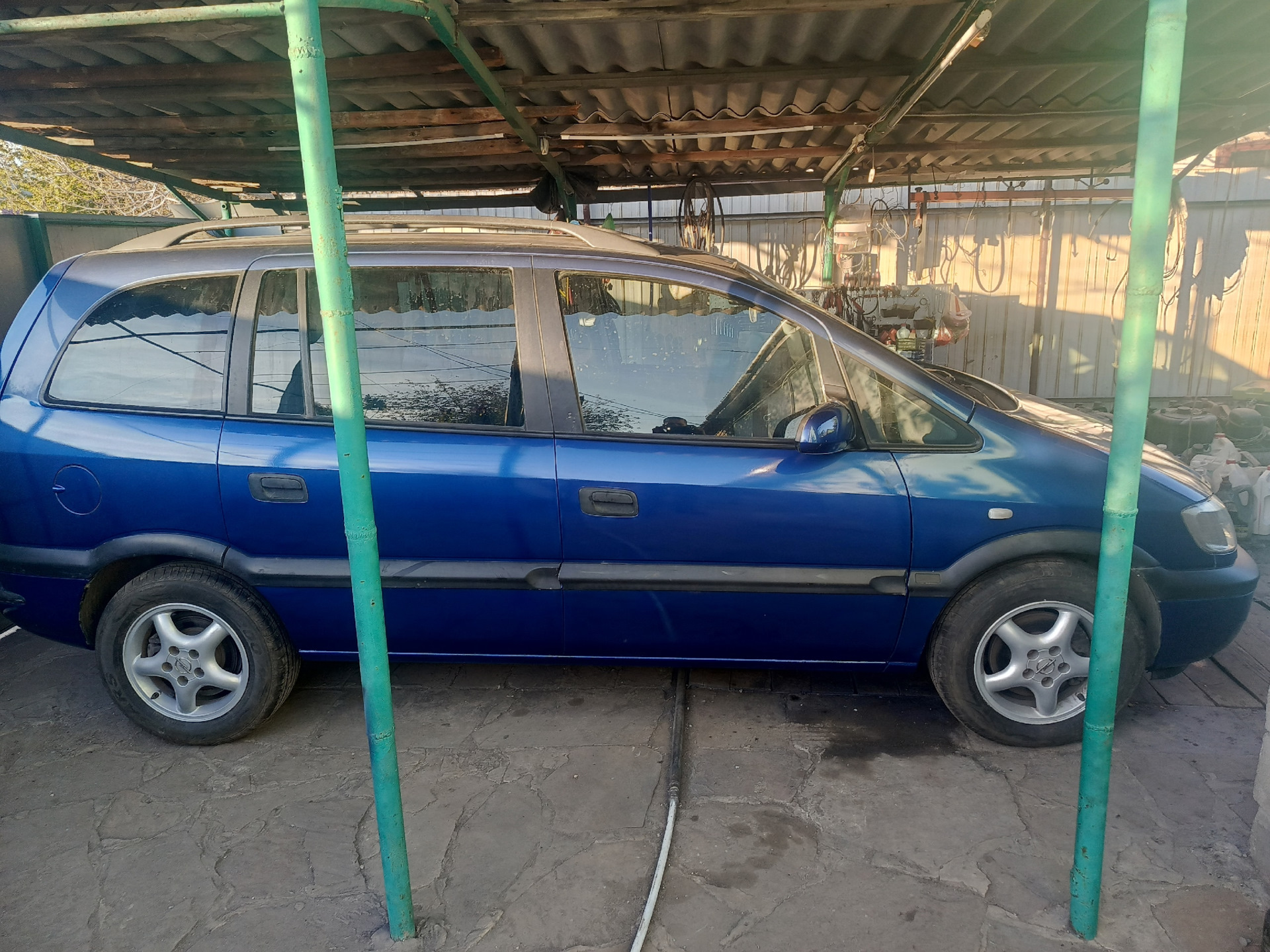

Весной покрасил, покраска уличная, но как есть…

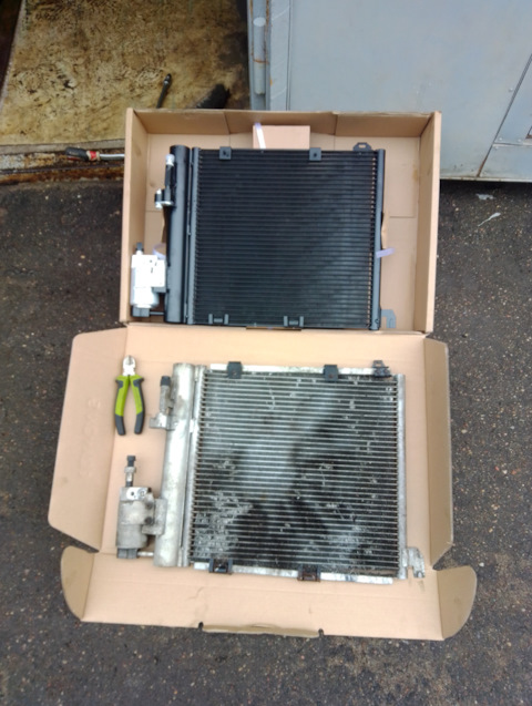

Поставил новые радиаторы и вентиляторы охлаждения, заправил кондиционер, поменял муфту компрессора, ездил с кондеем все лето (на удивление система оказалась герметична).
Купил комплект колес и новую резину на лето.
В августе установил ГБО б/у, цены на бензин у нас кусаются). В сентябре поменял ГБЦ и поршневую и двигатель зашептал наконец-то!

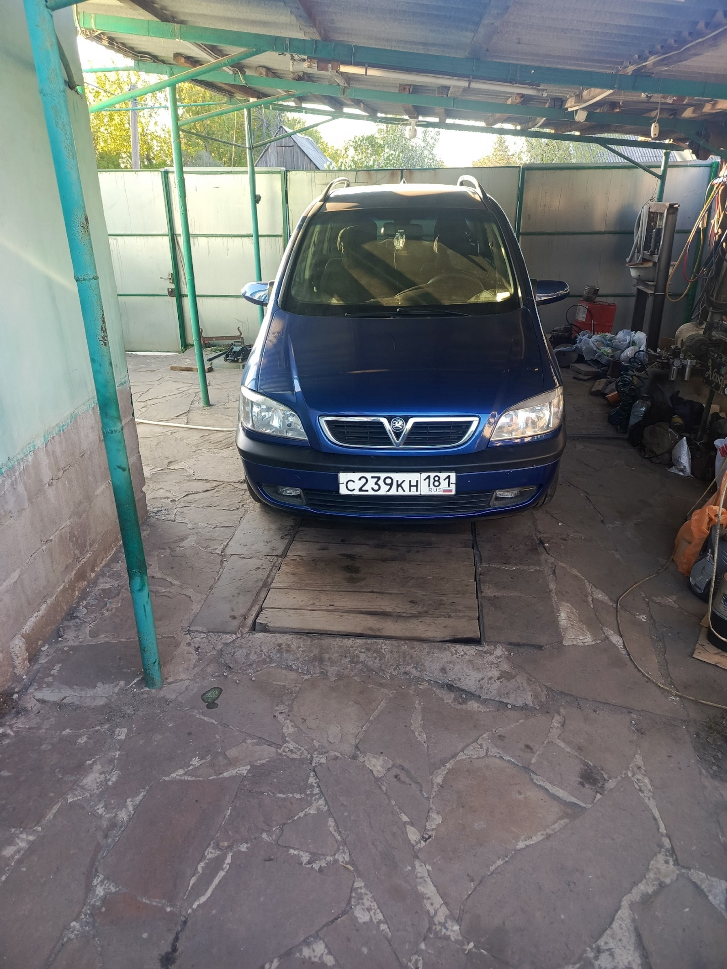

Итог чуть больше года владения, проехал 10000 км и потратил 500000 руб. на запчасти и материалы, работа вся моя, платил только за установку лобового — 5000 руб.

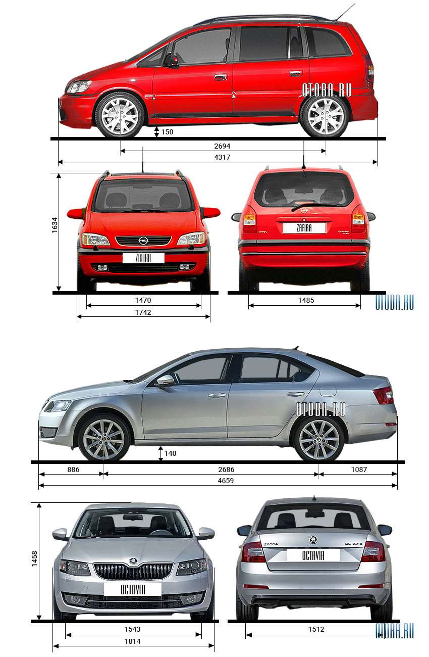

А вообще, после покупки Октахи, хочу сделать Зафиру, продать обе, и взять Кодиака. Это я к чему: сильно устарели уже наши Зафирки, и морально и физически. Проехав на Зафире после Шкоды — грусть и печаль. Не едет ни хрена, динамики никакой, топлива жрёт больше, кондей/печка слабые, в поворотах кренится, тормоза вялые, скорость сильно чувствуется.
Да — понимаю, что сравниваю совсем разные классы авто. Но Шкода уступает только клиренсом. Легче она всего на 100 кг. Места в ней не меньше. По габаритам она даже больше, только ниже. По этому и хочу Кодиак.
