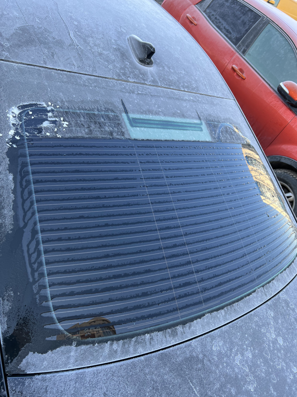

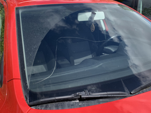

Нет не правильно, у всех А5 2 антенны — палочка на крыше и верхние 4 нити на стекле, а сбоку на двери (коышке) коробка с усилителем антенны. После переклейки стекла всегда пропадает радио. К стеклу 3 контакта идет.
Смутно всё, я на переварку жопы разбирал Октавию, что-то не заметил раздвоений антены или блока на левой арке, там соединение и всё
Значит уже битая была. Или бомж комплектация Актив, у нее 1 антенна- палочка на крыше и нет магнитолы с завода. Разьем Fakra антены одинарный. У меня так было у единственного с завода. Вот сверху нити это антенна, а не нагрев.
Магнитола стрем какая то с завода с аух в подлокотнике, раннее не была бита ни разу, ни с какой стороны, жаль стоячую на парковке убили .Завтра посмотрю детально, у меня она до сих пор в гараже стоит как восстановил после аварии разобрана. жестянщики потолок залапали сзади, надо снять перетянуть, запал пропал, ездить есть на чем, вот и стоит . Если я не прав то с меня извинения .

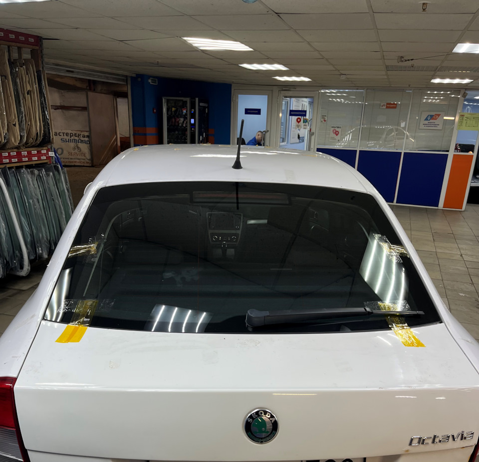

Была также история, поставил кытай, теперь ищу на разборах оригинал, так как там идёт антенна в стекле, а в Китай стеклах не попадались.
На калужских лифтбэках антенна на крышу вынесена, на заднем стекле только нити обогрева
Понял, спасибо. По артикулу мне поставили с антенной значит, т.к. радио работает нормально

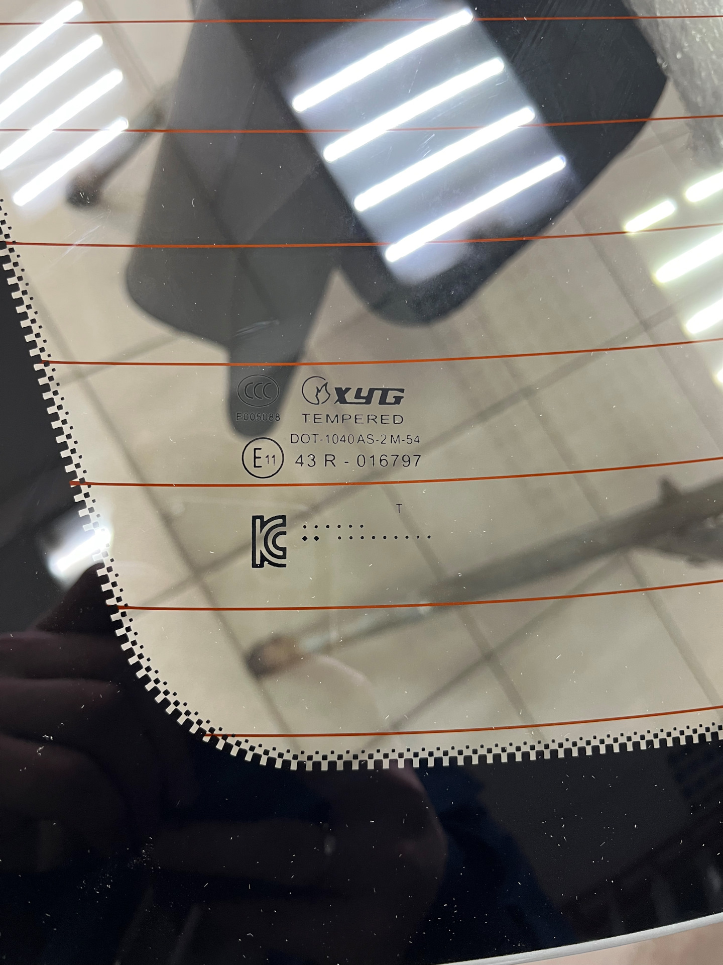

Тоже записан на замену. Первый раз замена вклеили фуяо Кривое по искажению и криво. Второй раз тоже. Надеюсь третий будет все нормально.
А какое вклеиваете 3ий раз?
Должно быть фуг
