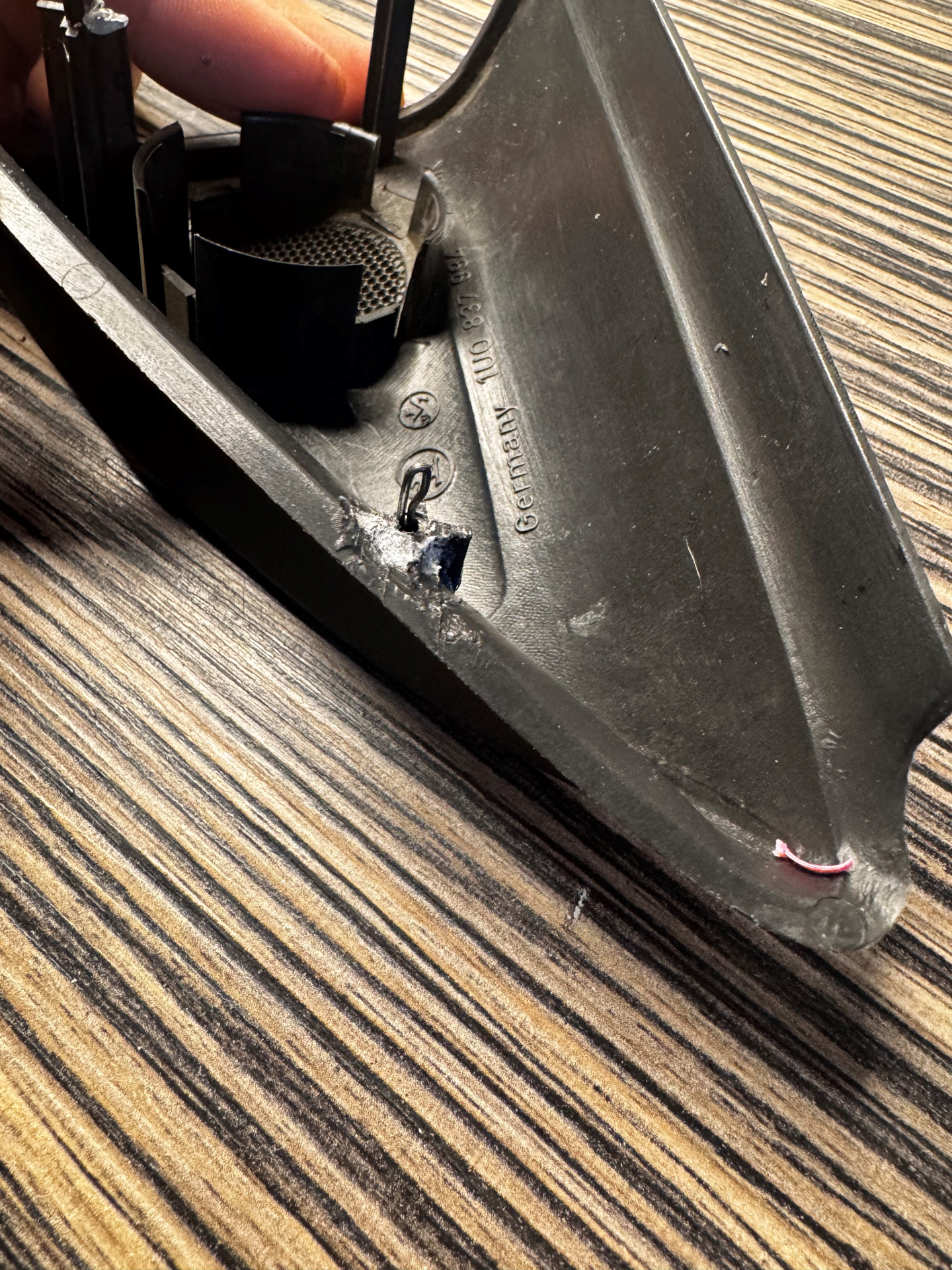

И так, самая мерзкая болячка туриков, уголки…

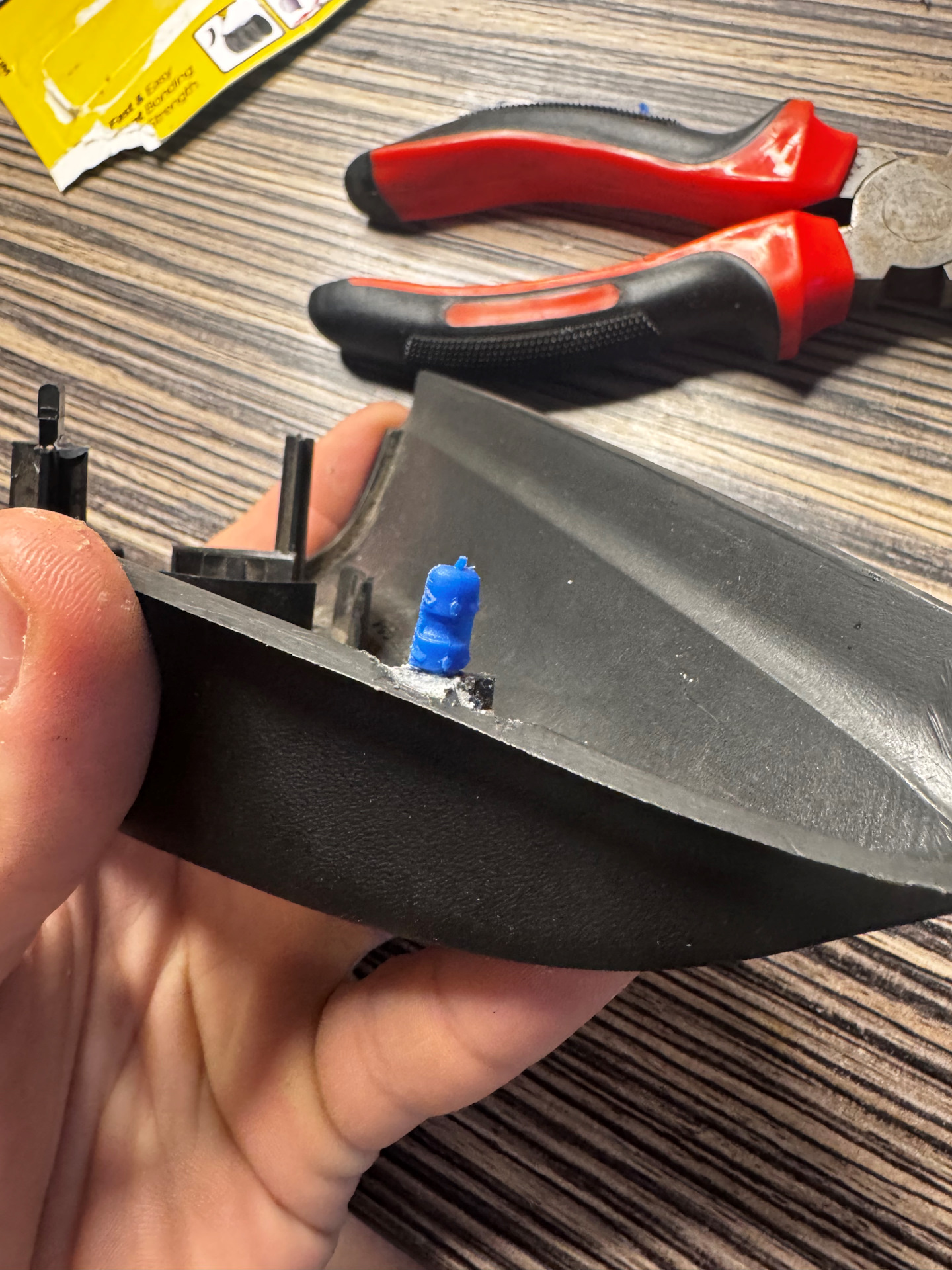

Конечно же я с толкнулся с тем что уголок начал вывалится …
Сняв я понял что отломалась крепежка… Сначала пробовал приклеить на супер клей, естественно хватило на одну установку, со временем забил на это, в итоге руки дошли и я начал думать .
В голову многое приходило, считаю что мое решение этой проблемы многим поможет
-Покупаем тонкое сверло ( размер точно не скажу ) взял самое тонкое в крепеже
-снимаем саму посадочную клипсу в двери( она нам нужна для подгонки )
— Выравниваем чуть плоскость отломанного крепления так, что бы его начало еще было, тем у кого отломило под корень, не страшно
— сверлим тонку дырочку чем глубже тем лучше, главное не переборщить)

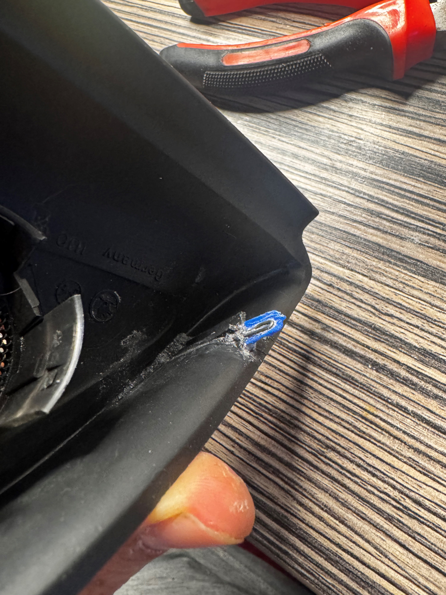

— берем концелярскую скрепку и пассатижами по длинне откусываем полоску, в размер отломанной крепежки в два раза
— делаем из этой скрепки петлю, засаживаем две ножки в просверленное отверстие и заливает клеем попутно посыпая содой )))
Можно использовать и другой какой нить клей, но рекомендую именно клеем с содой, думал сделать поксиполом но есть риск что он тупо отвалиться ( пробовал восстановить им крепежки )
— все, фундамент готов, это будет служить железным основанием ) На счет прочности посадки, пробовал вытащить пассатижами ))) не получилось

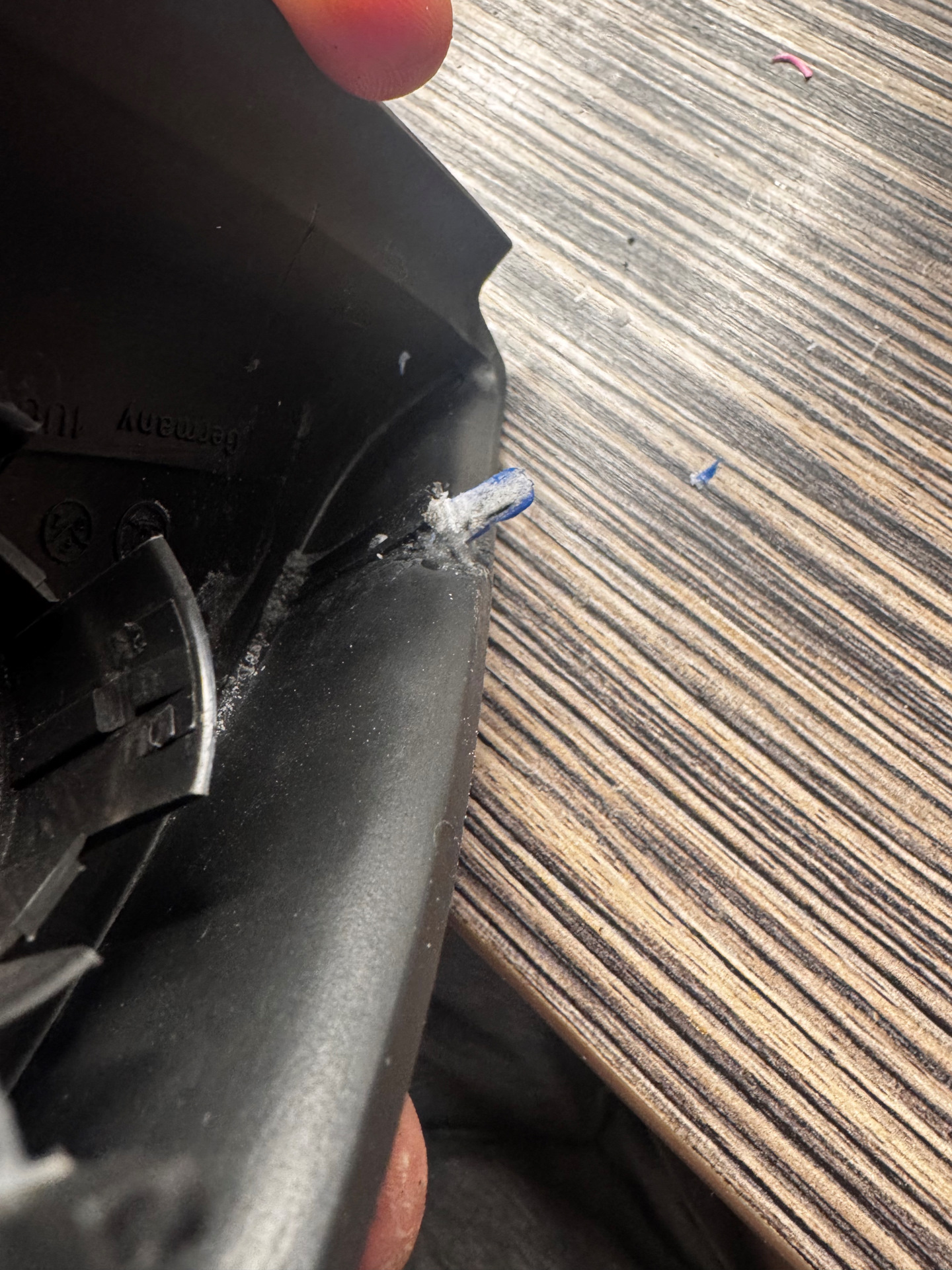

— дальше я долго думал что больше похоже на эту крепежку, чем ее заменить…
Ну и придумал )
Берем и покупаем в строй маге дюбель ( по размеру самой крепежки ) подобрать оч легко к сожалению по размеру его тоже не помню .
Берем его и отрезаем по длинне крепежки самой
— начинаем лезвием вычищать у откушенного в размер дюбеля аккуратно серединку, подгоняя внутри пространство под нашу петельку из скрепки.
-Подгоняем, примеряем смотрим что бы петелька как можно глубже ушла внутрь
После этого мы так же аккуратно заливаем супер клеем и посыпаем содой, чуть в том что мы запечатываем саму петлю одним так скажем монолитом
После всех этих действий берем заранее снятую клипсу, и начинаем одевать на нашу крепежку подгоняя ее, сам дюбель просто концелярским ножом стачиваем в нужным местах давай форму, делается это прям легко, подгоняем так, что бы клипса на крепежку плотно одевалась и свободно
снималась при усилии, если сами клипсы под разбиты, больше соды больше клея ))))
Вот по сути и все, тестировал, прям сидит эта крепежка очень очень хорошо, как будто крепче заводской, можете смело ставить, снимать, сколько угодно)

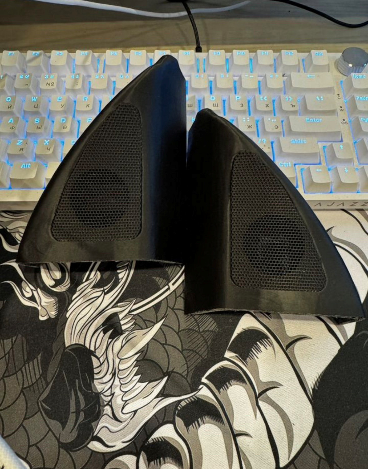

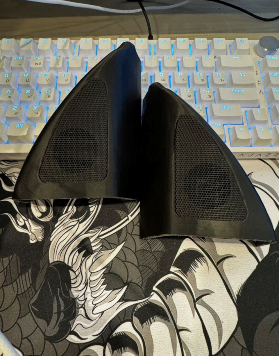

В дополнение к этому : занимаюсь печатью и что бы вам не парить голову, вы можете заказать у меня уже готовый как и комплект так и любую сторону уголка ))
Клипсы усилены, уголки встают в родные места без колхоза и покраски, на местах выглядят околостоково …
Для заказа в личку …
Много отзывов )
Цена 1200 за комплект, за эту цену вы забываете о проблеме уголков )
