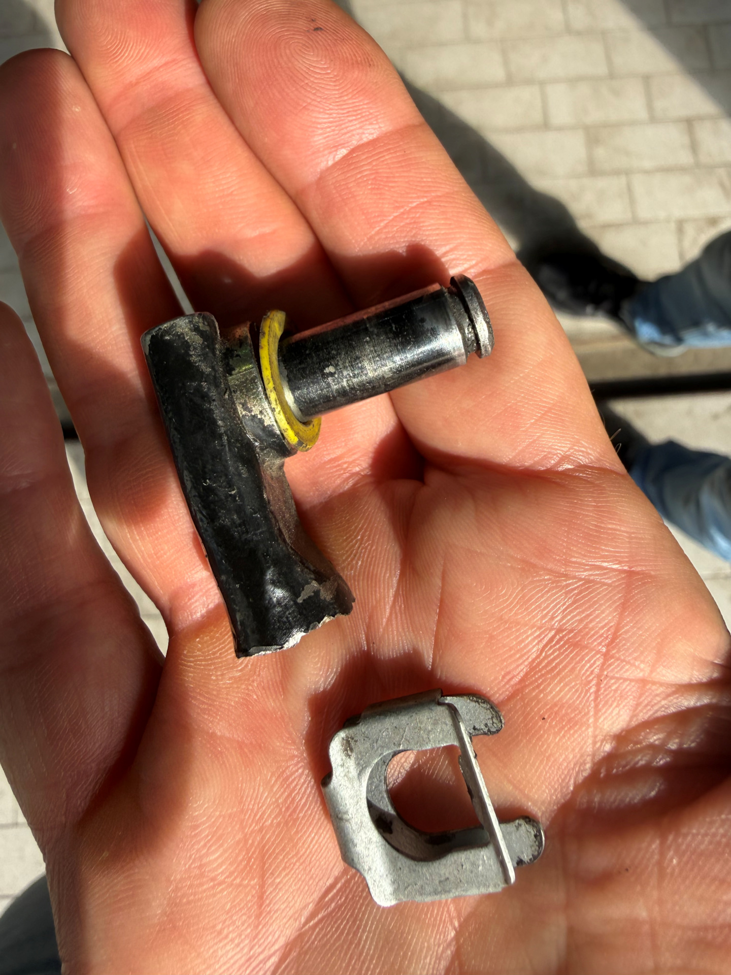

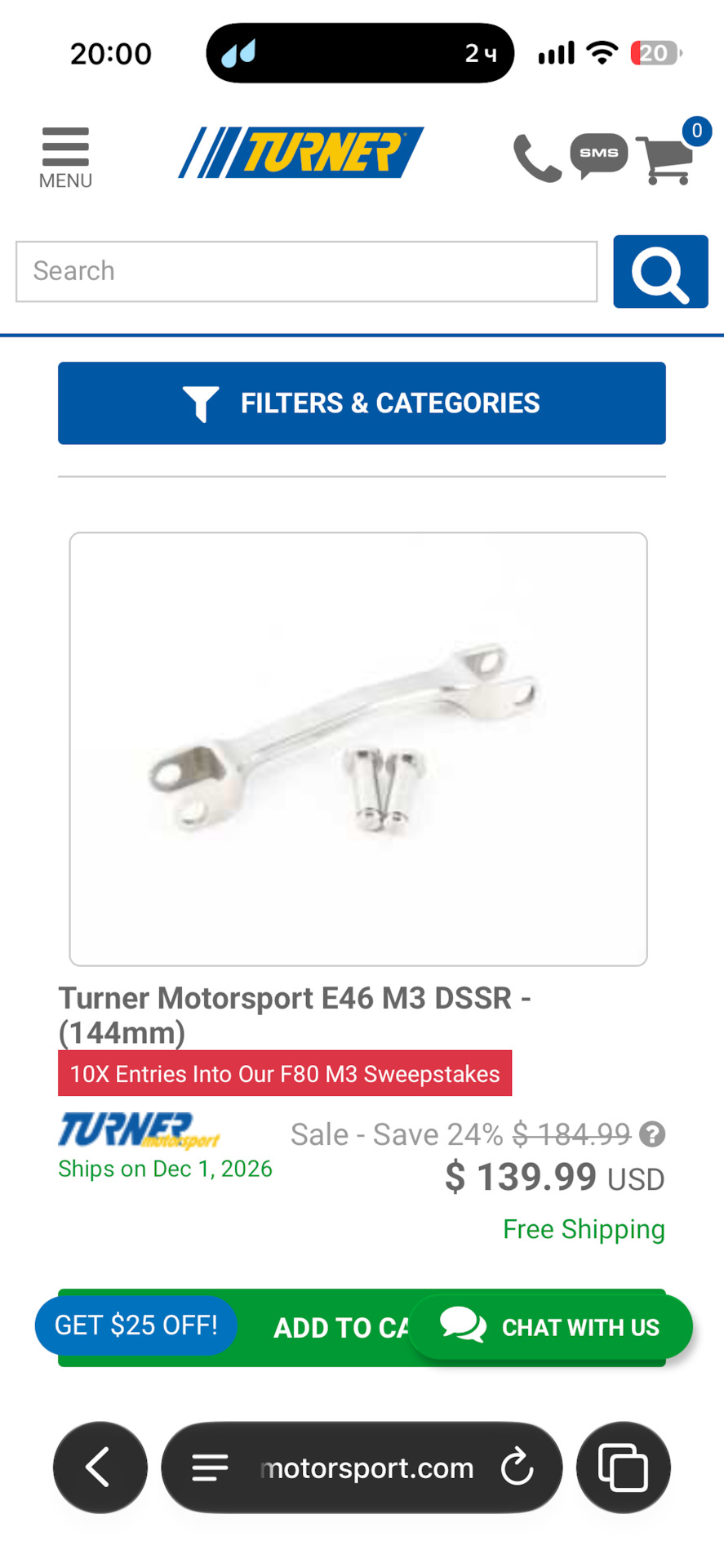

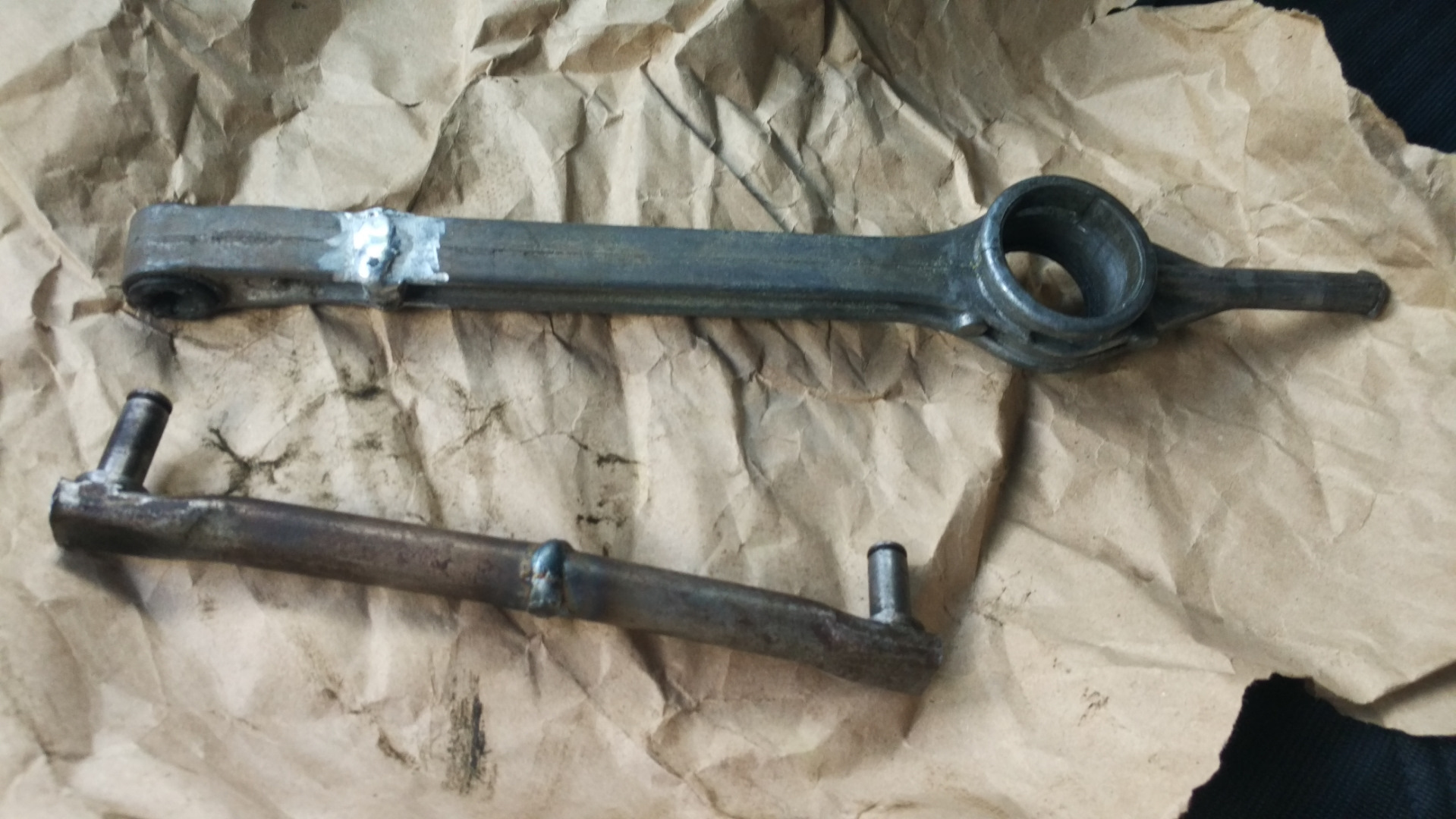

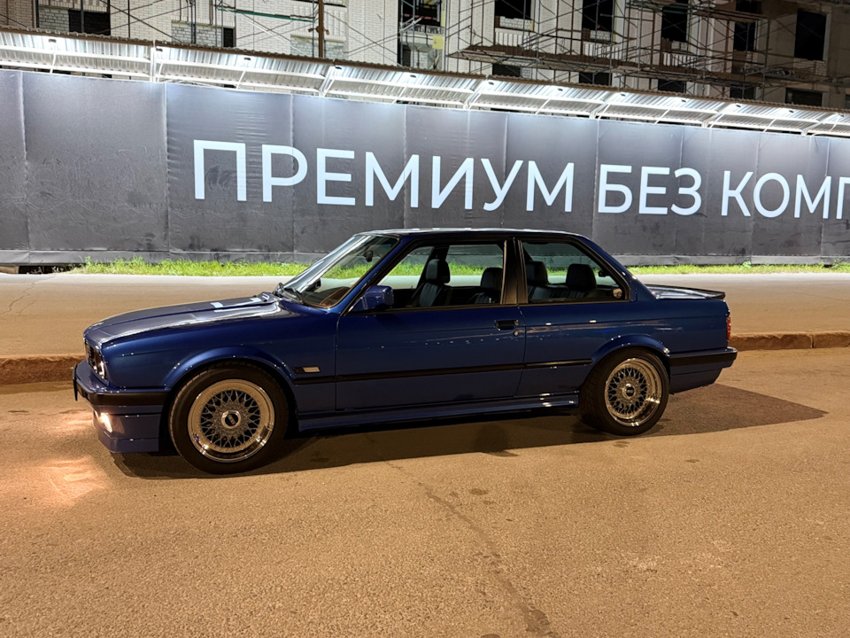

Под конец сезона сломалась тяга dssr на коробку s6s420g m3e46 прям на дороге.
Аварийно ее заварили.

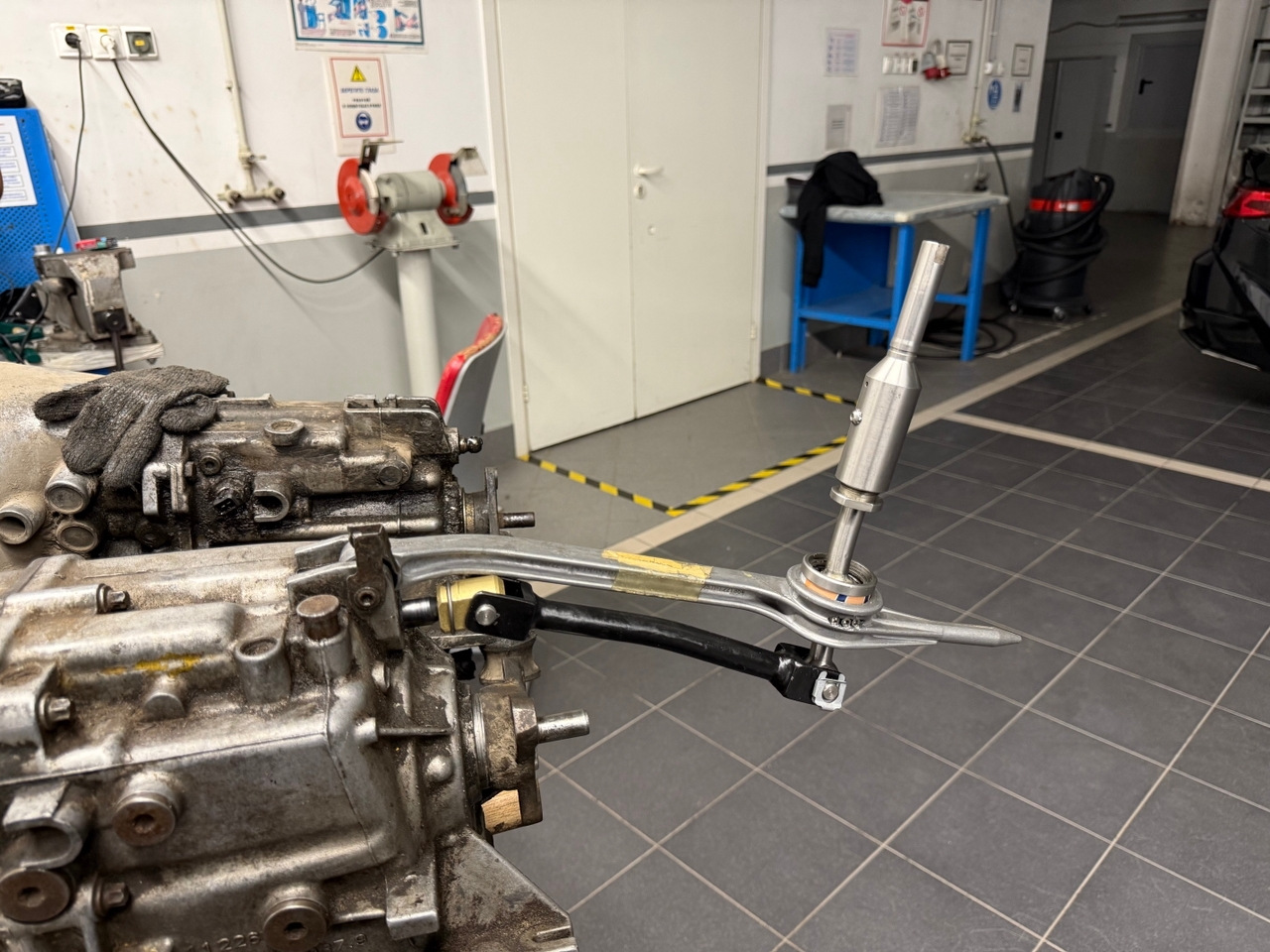

Была куплена тюнинговая запчасть из цельного куска алюминия turnermotorsports прямиком из 🇺🇸
На следующий сезон хочу установить shortshifter Ливанской компании RTD…
У кого был или есть опыт установки, покупки?
Комментарии 24

если новая сломается — могу продать тягу новую))
Хотя у меня от UUC Motorwerks, но выглядит более монументально, мне кажется.
Выточена из единого куска на фрезере как будто.
www.drive2.ru/market/offers/1493560
Был опыт использования?
Выглядит конечно более монументально. Я бы подумал над этим вариантом еслиб был опыт установки и использования.
По поводу rtd намного проще. Они спец под е30. Ну и тяга у меня уже есть
Опыт использования чего именно?
Тягу, что в объявлении, нет, поскольку она коротка под 6 ступку м3 е46.
Саму кулису я поставил себе, сделав аналог тяги DSSR под свою длину из сталюки.
Тут, правда, есть нюанс — заводчане сделали несколько вариантов и все при сварке немного повело.
Все собралось, но есть некоторое отклонение — первую ты включаешь не вперед, а как будто вперед и 10 градусов влево, ну и все остальные передачи также)
Это я так, к разговору о самоварных тягах)
Кулису собрали, но в опору от е36 она без колхозинга не влезла, ибо стакан видно на е46 немного другой.
В целом, резюме — примерно как заводская кулиса. Может чуть почетче. Диапазон регулировки там небольшой — просто можно ручку сдвинуть вверх.

Rtd впервые услышал. Посмотрел видео — ага, сейчас много таких кулис, вроде белорусы что-то похожее делали.
Позволяет убрать рукоятку сильно вверх, как я понимаю, как на трековых машинах. Чтобы далеко от руля не тянуться.
Ну и, наверное, что-то с четкостью)
Что-то похожее я делал на так называемой "моисеевской" кулисе, та, что на ШС.
ТАм за счет диапазона регулировок можно интересно настроить — тоже можно задрать ручку сильно вверх.
При этом еще можно играться ходами, регулируя ход кулисы.
Я ее правда снял, чтобы поставить UUC, но в целом, оставил себе — право на жизнь оно имеет.
В чем прикол таких кулис рамным основанием — я пока не знаю, было бы интересно послушать)
Сами палки разной длины. Есть под спорт есть типа гражданские покороче.

я думал она из нержавейки а не из алюминия. моя родная держится. А как с длиной — от 46 м3 подходит на е30?
Так а у меня все там от м3/46. Все подходит. Стоит. Работает. Длина 144мм.
На счет материала исполнения-думается что алюминий. Поскольку контора эта заточена на автоспорт и вопрос массы деталей стоит в первую очередь.
так и у меня коробка м3 тоже.
А тяга другая?
методом тыка делал из родной. потом купил новую родную чуть с изгибом и теперь она работает там. А кулиса теперь на шс. без верхней тяги.
