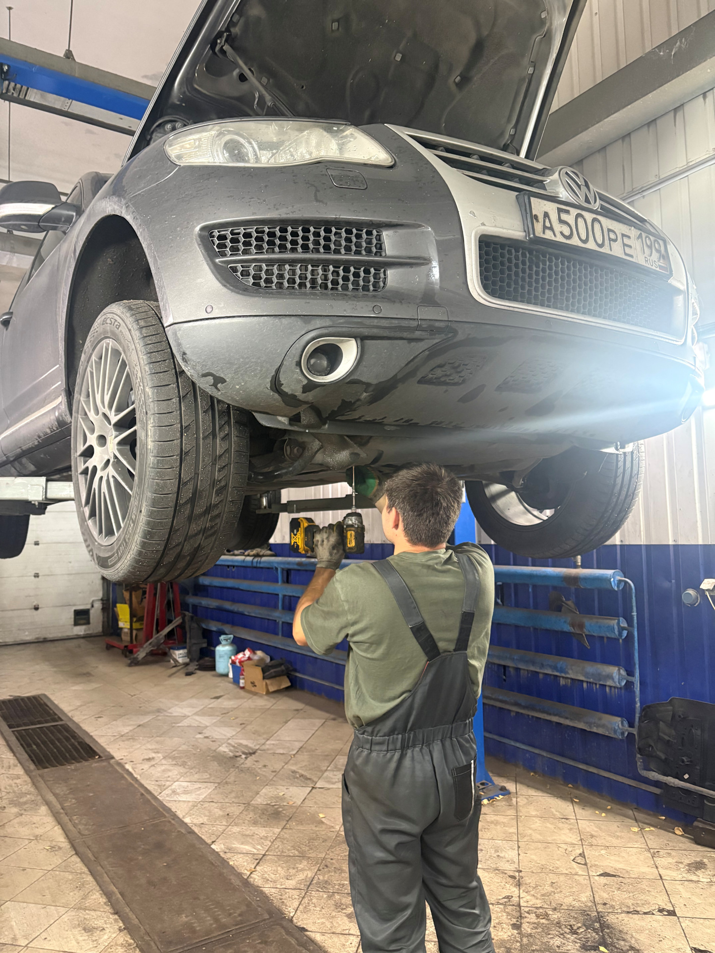

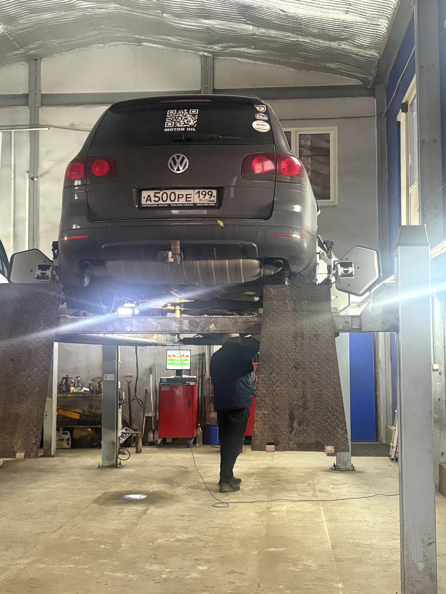

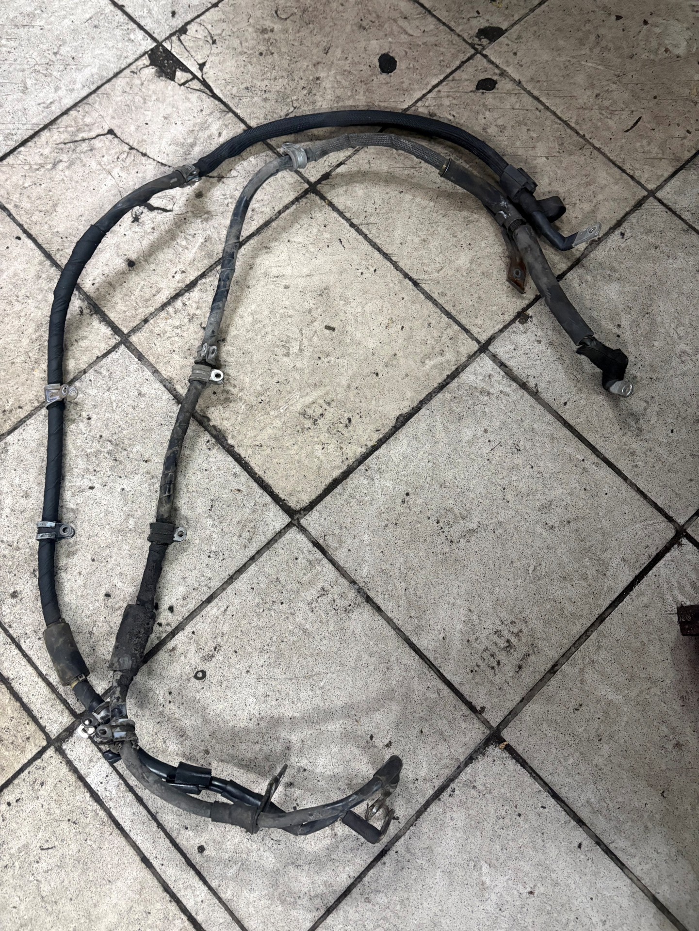

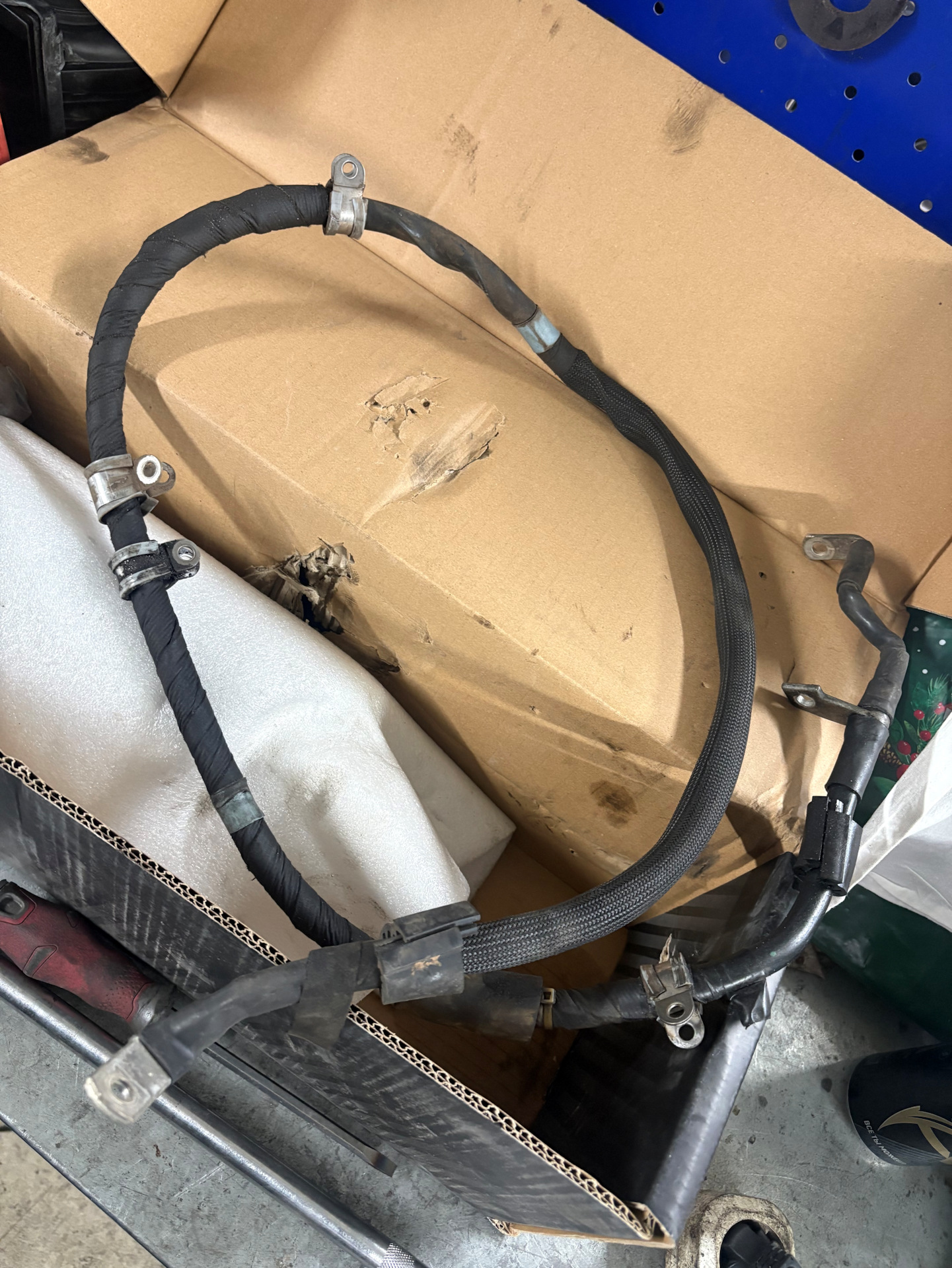

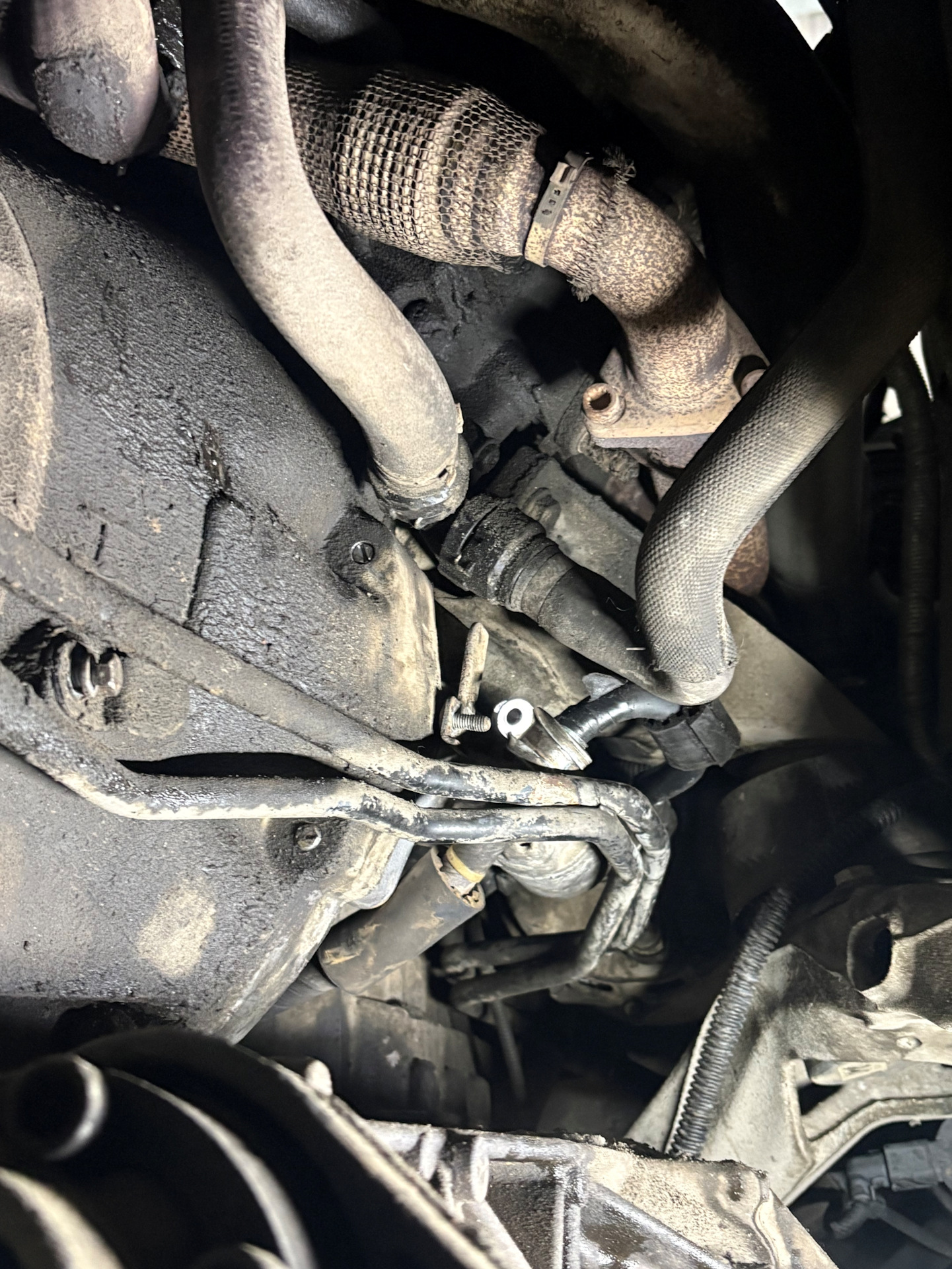

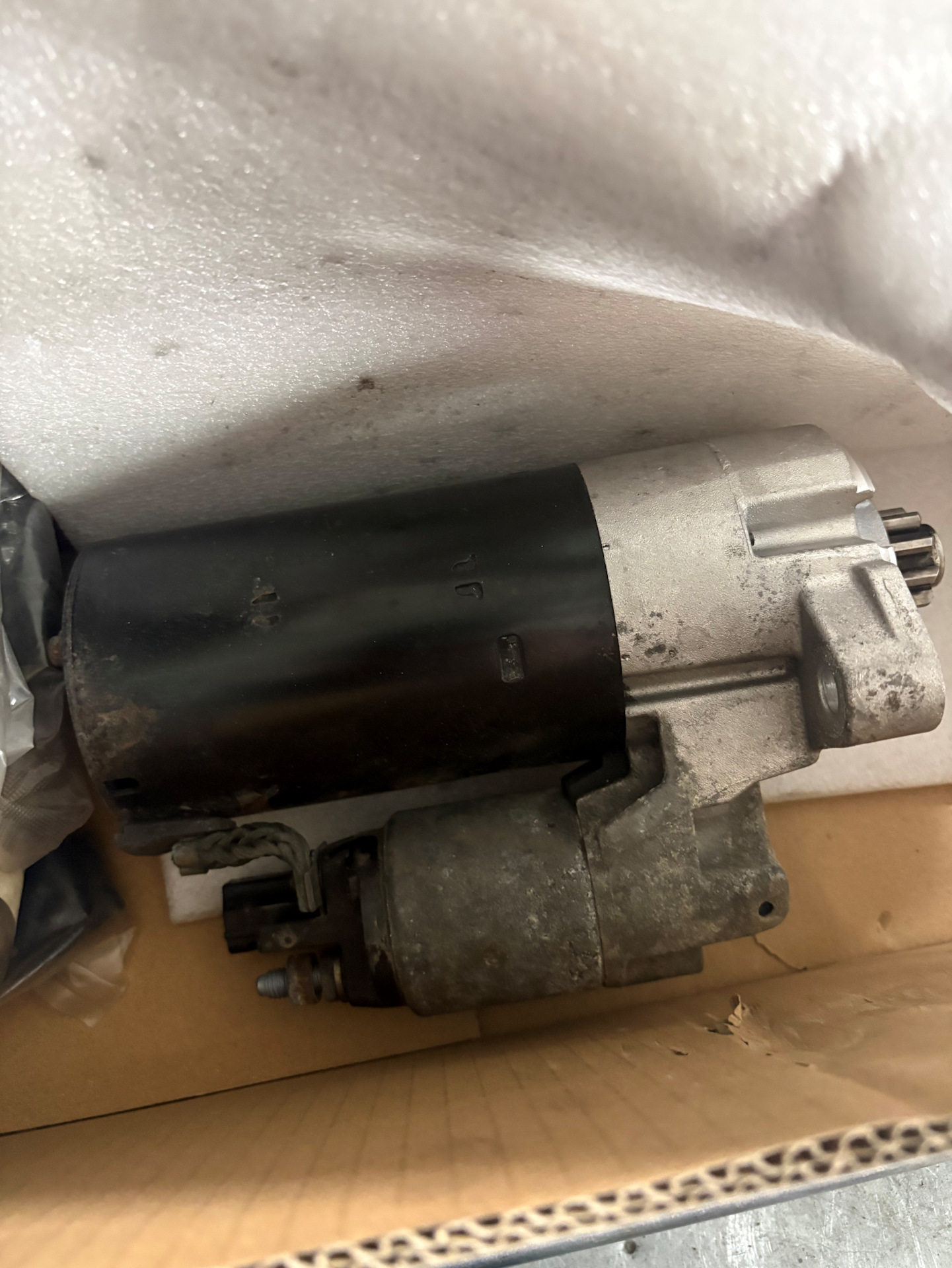

Всем привет, давно начал замечать что при пуске вяло крутит стартер не всегда, то хорошо, то медленно, подкинул комп посмотрел по оборотам да действительно медленно, купил стартер и провод от НФ КАСА у Дениса, катался со мной долго месяца полтора пока ждал очередь чтобы попасть к Сане в клубный сервис, и вот чудо совершилось, все заменили достаточно быстро, так же махнули втулки стаба ну и после конечно на развал сразу
Итог: за 7,5 лет владения так быстро ещё ни разу не крутился мотор, в общем доволен ))) к зиме готовы ✌️

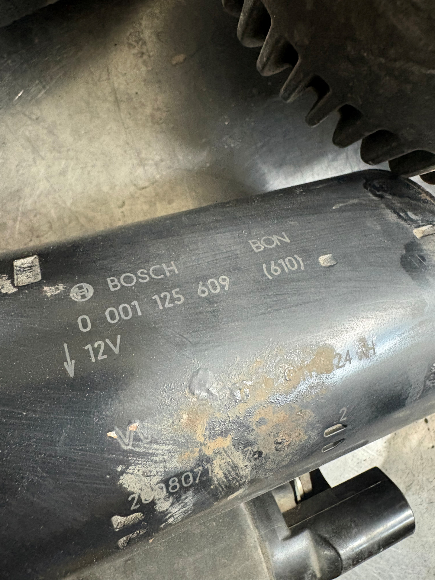

Запчасти на фото: 0001125609

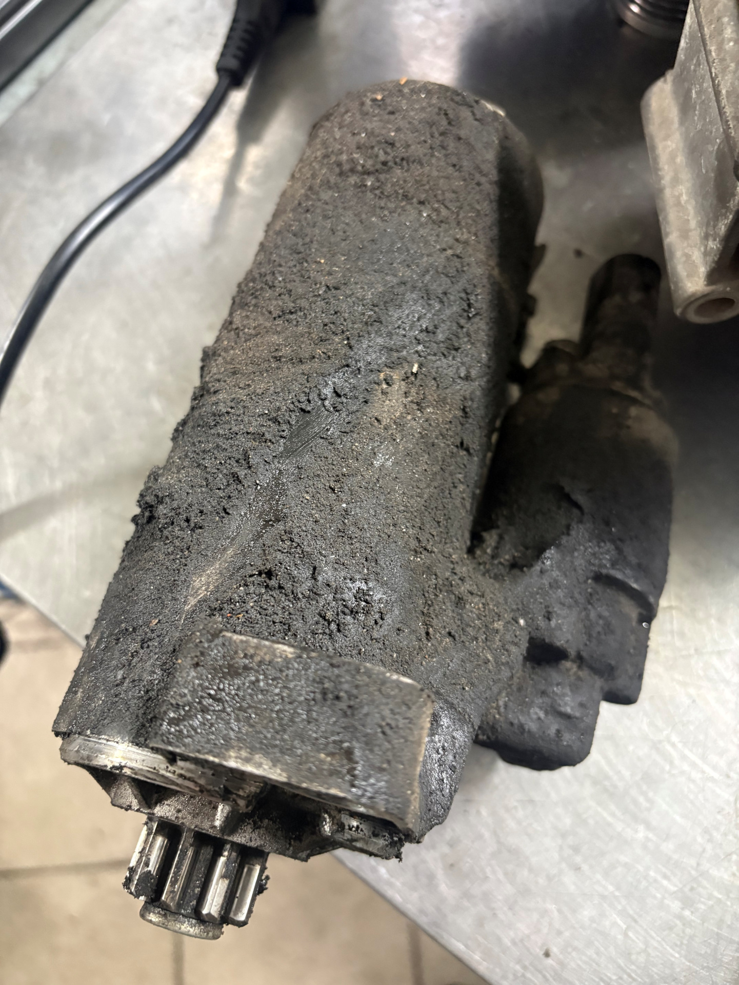

На генераторе штуцера не сгнили, нормально всё открутилось? Вроде как болезнь).
Тоже лежит уже почти год стартер на 2.2квт, всё не заменю, да и после пропайки проводов, вроде и так нормально крутит родной!
Не, стартер все норм 👌
Ок, гена)
Да 😂 уже заговариваюсь 😂😂

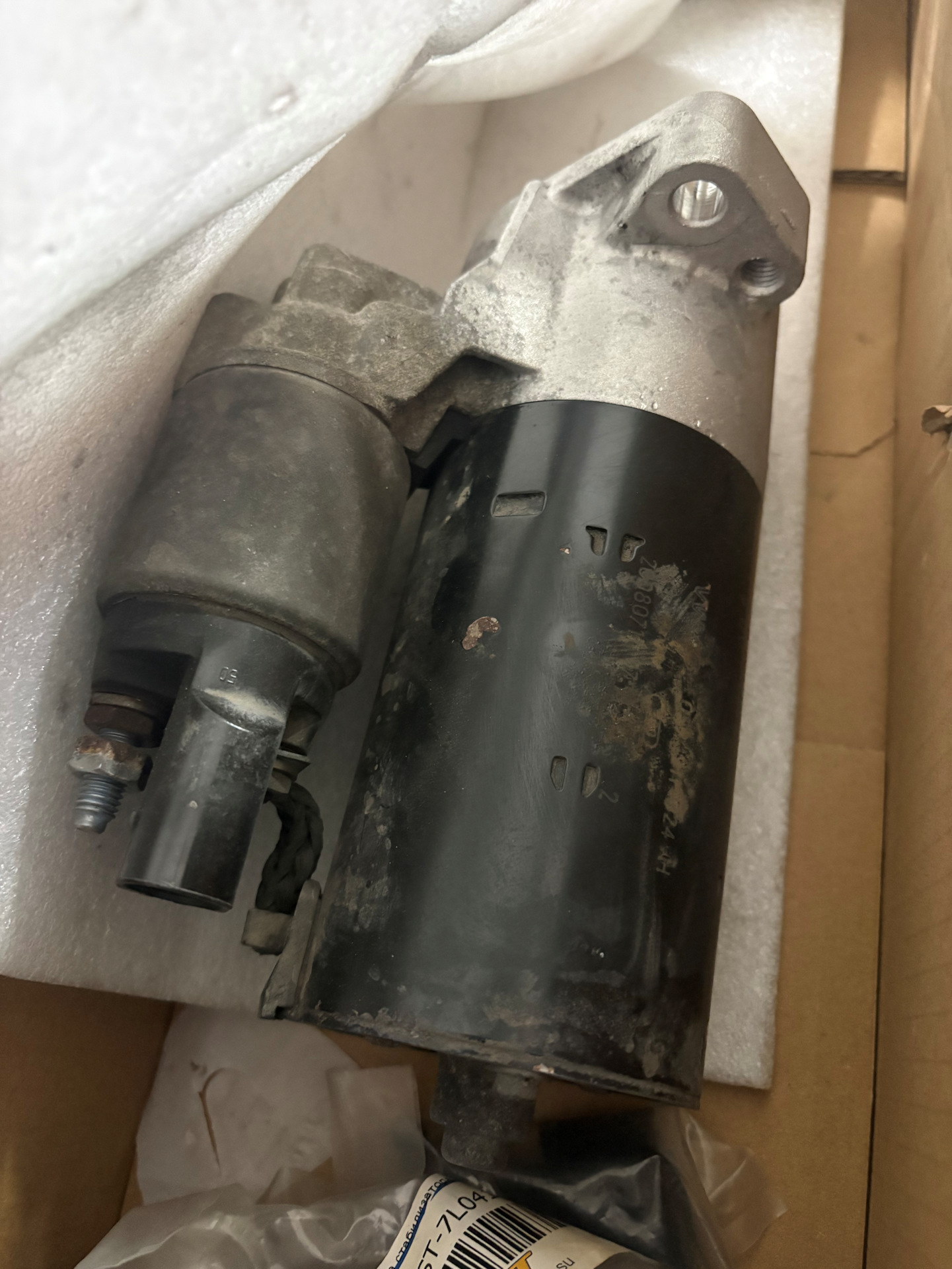

откуда на стартере столько масла
Это почти 500 тыс пробега и там никого никогда не было
убрать подтекания все таки стоит
Уже
stariy199
Это смазка дополнительная, чтобы не ржавел)
Так точно))
vadim2701
ну это дело

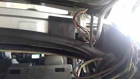

Классная работа. Это обязательно нужно делать, уже понял. У меня обошлось малой кровью. Залез под машину и немного офигел. Вместо штатной массы двигателя стоял самопал из тонкого провода и был прикручен к поддону двигателя. Иногда вообще не запускался на горячую, всё тухло везде. Закат на озоне перемычку 35 кв. Поставил на штатное место. Теперь крутит как положено. А то даже ошибки были по коробке, вставала в аварию. Слава Богу всё исчезло. Конечно без дяди Васи не обошлось. Счастливо всем читающим!
