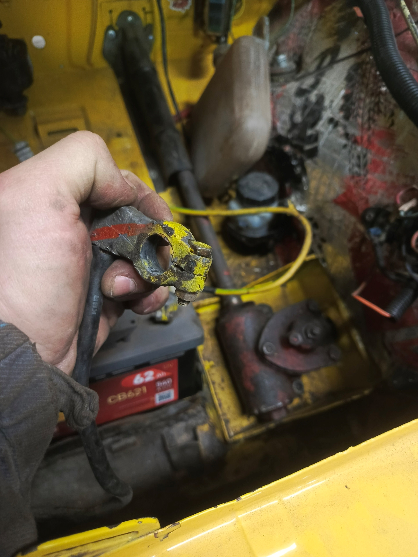

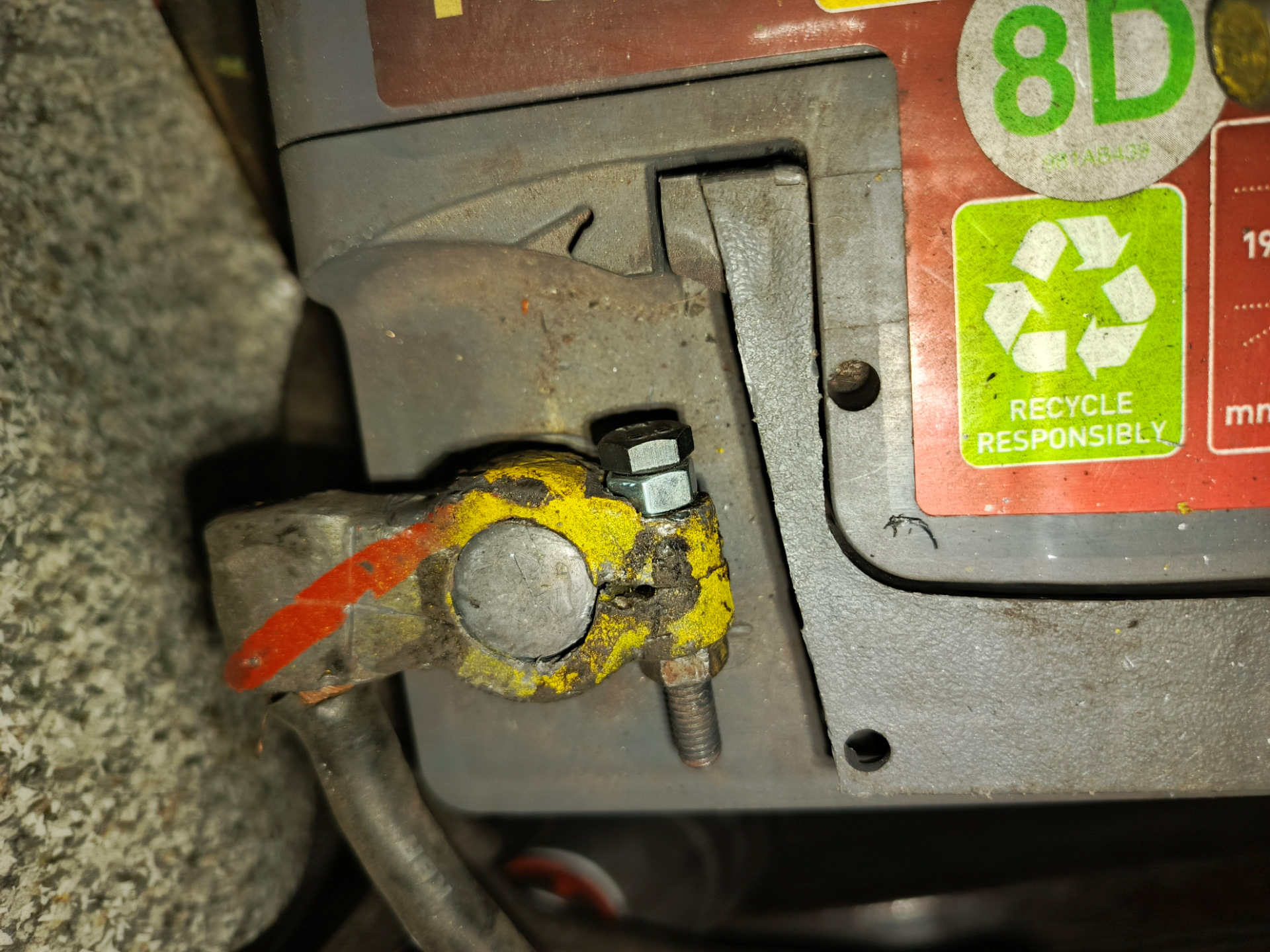

Ставлю на автомобиль аккумулятор. А затянуть плюсовую клемму не представляется возможным. Шляпка болта должна гранью упираться в прилив клеммы. Но клемма отлита из какого-то мягкого сплава. При затягивании гайки болт крутится, а ухватиться за шляпку ключом не получается. Места мало.
Владелец лишь пожал плечами: этой проблеме много лет. Но решение-то есть. Оно не простое, а примитивнейшее. Не думал, что такое придëтся объяснять, но я это вынужденно делаю :-) Видимо, некоторые люди слишком творческие :-) Или просто игнорируют эту проблему, не считая еë достойной внимания.
Если у Вас такая же беда, но затяжка клеммы все-таки считается важной — берите на вооружение. И не благодарите.
Смотрите фото. Возьмите болт подлиньше. Накрутите под головку до упора гайку.
Тогда ключом (в моëм случае) удастся до неë уверенно доставать и затягивать другую гайку на противоположном конце болта.
