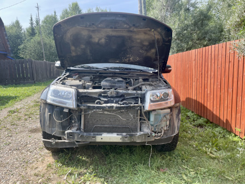

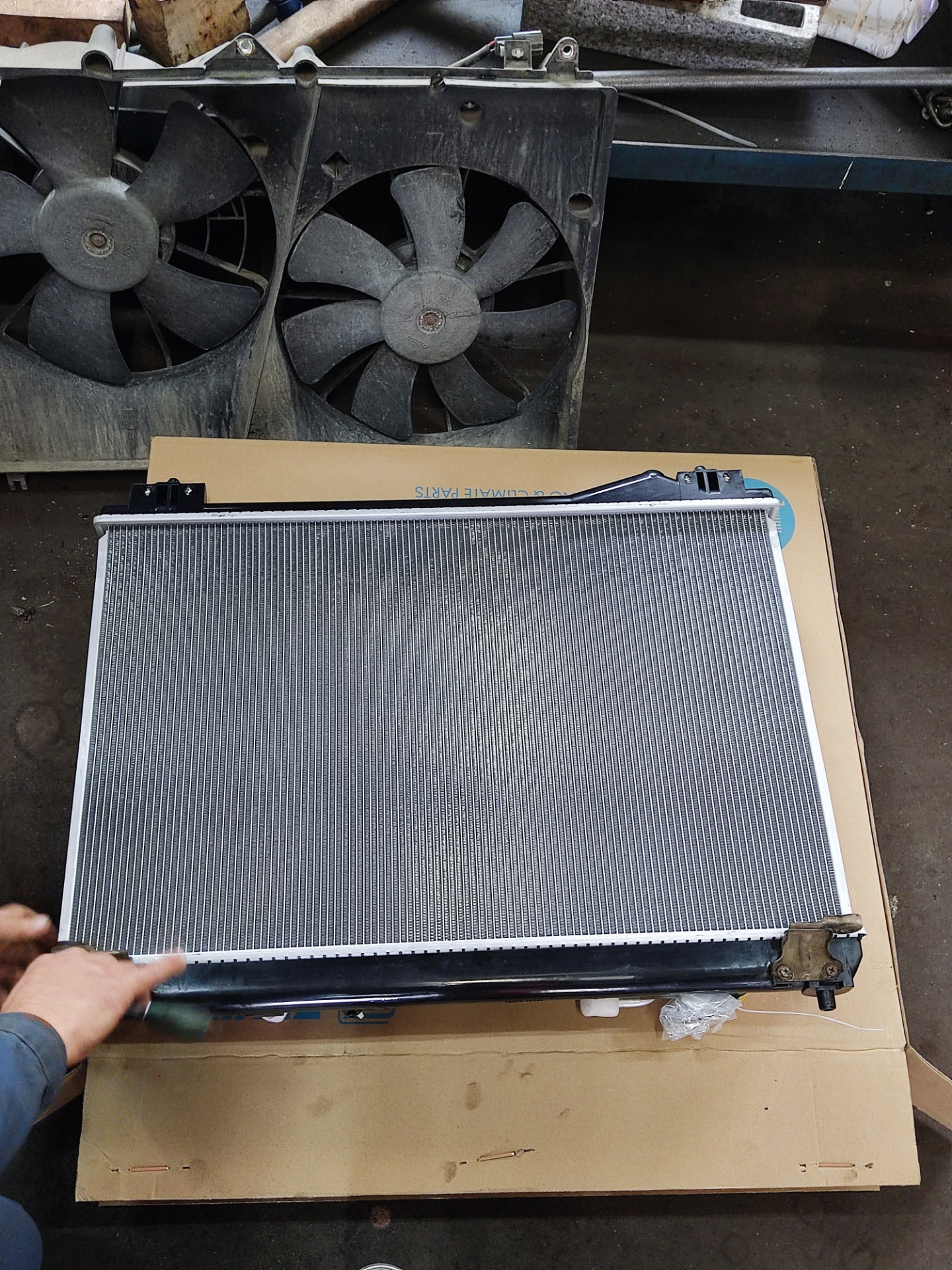

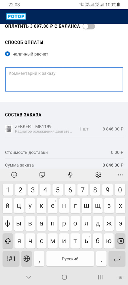

Недавно заметил что потихоньку уходит антифриз.
Заехал с сервис, было обнаружено течь радиатора.
Решил менять.

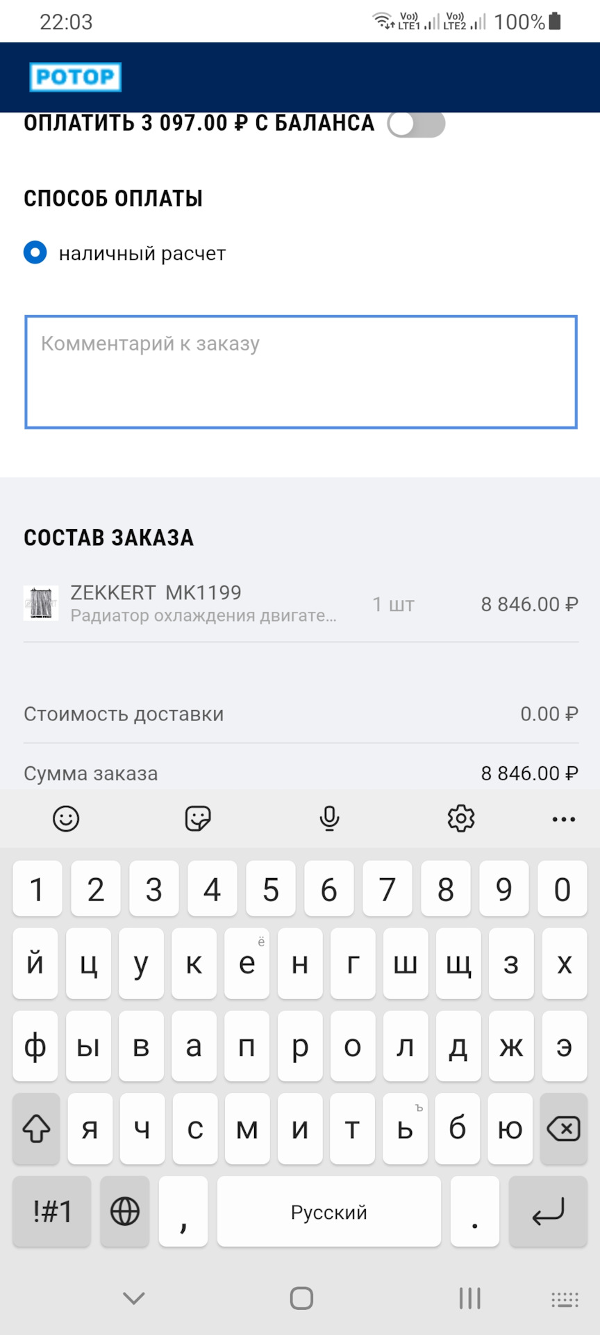

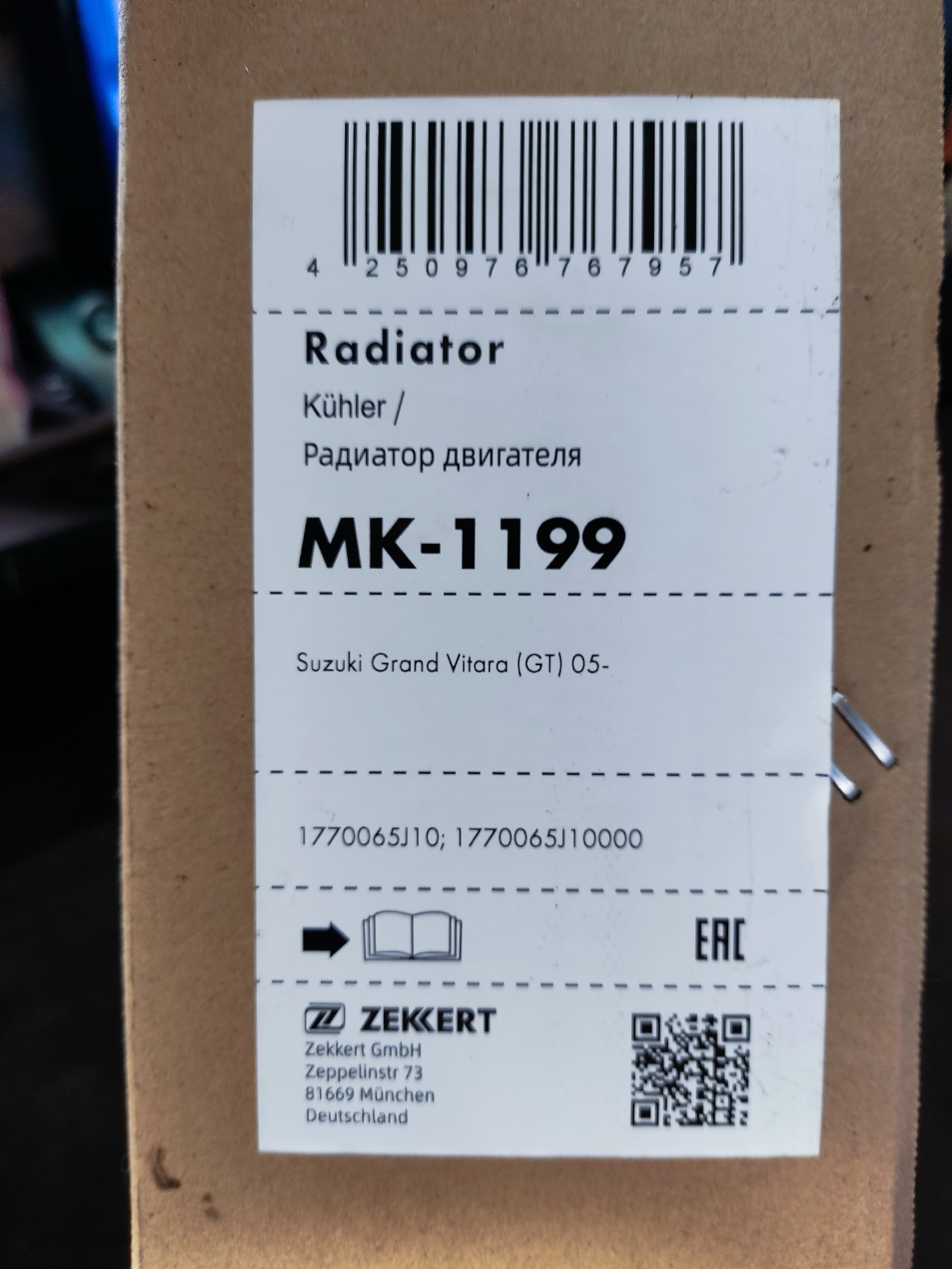

Радиатор выбрал фирмы Zekkert, сразу оговорюсь я не топлю за эту фирму, мне вообще по сути пофиг, лишь бы работал как можно дольше.
Ребята в сервисе сказали что возвратов по ним пока не было, вот и выбрал эту фирму.
Так же заменил весь антифриз.
Теперь спокоен!

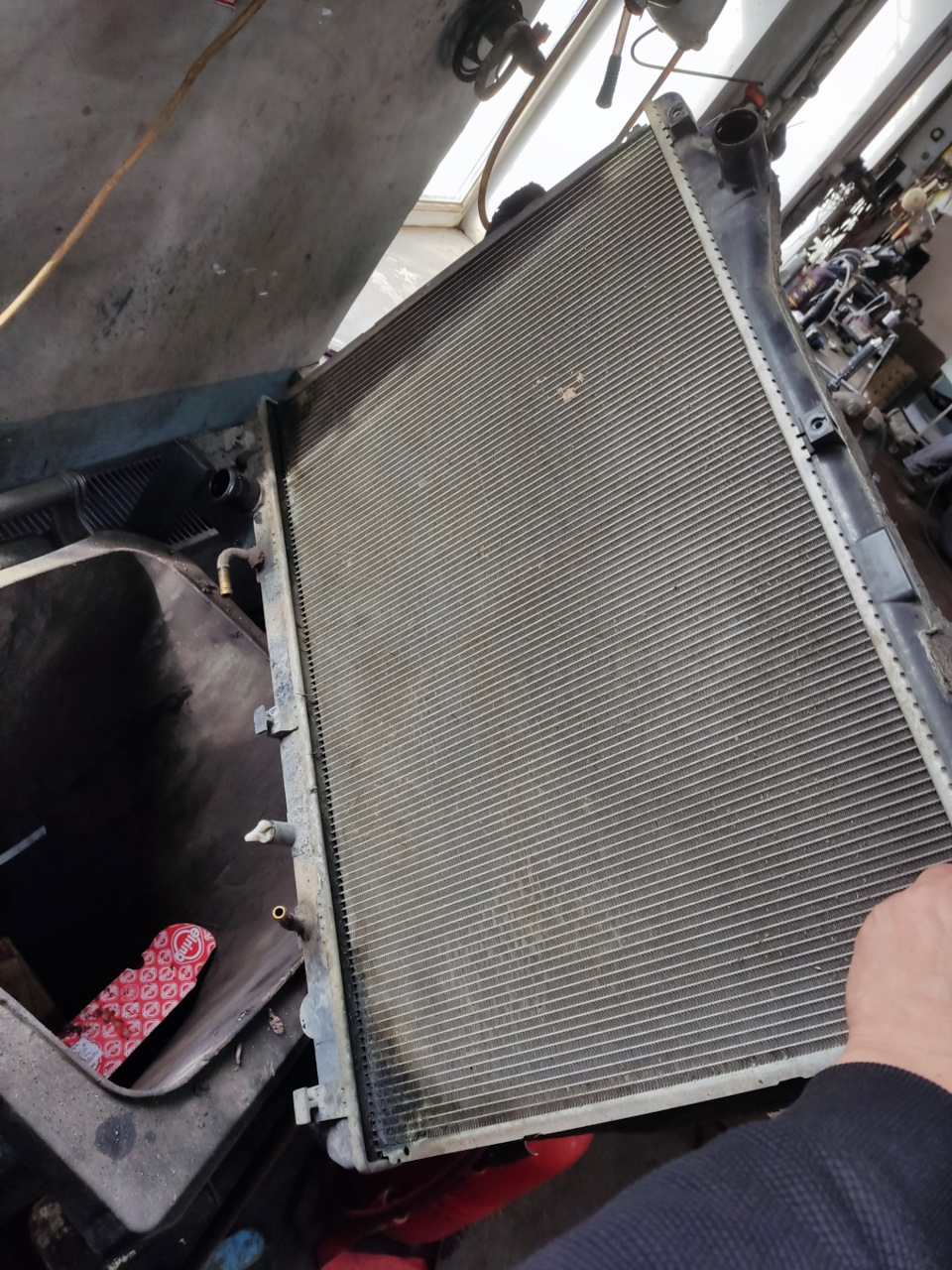

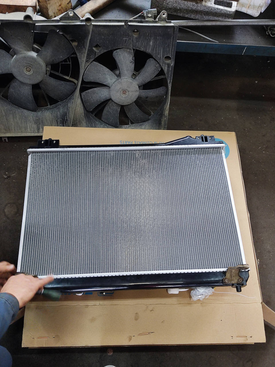

А уплотнение на новый радиатор сервисмены поставили? Я ПСУЛ 20*50 на новый радиатор клеил.
Да поставили вроде.
Но какое я проглядел.
Где глянуть?
Я про пороллон, в тех местах, где на старом радиаторе приклеен. ПСУЛ я заказывал на OZON, в рулоне, в сжатом состоянии толщина его 5-7 мм, а потом разбухает до 50 мм, можно для быстроты феном погреть, у меня плотно получилось. Я думаю, можно и сейчас его приклеить между радиаторами, если сервисмены пропустили этот момент.
Ммм. Принято уточню этот вопрос.
Спасибо.

А в каких именно местах он должен быть?

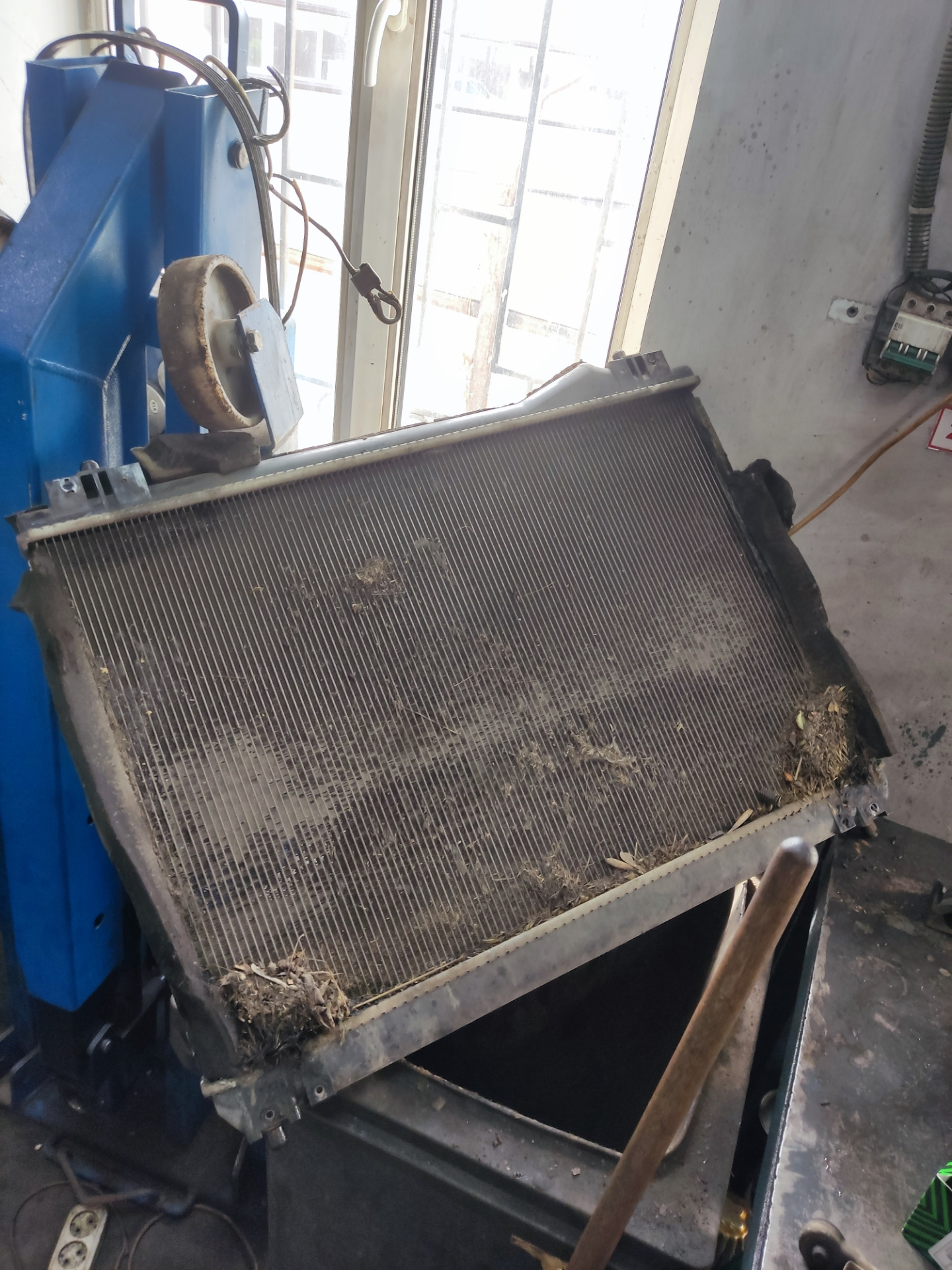

На первом фото старого радиатора видно. По бокам (крепится на алюминиевую планку) и сверху прямо на пластиковый корпус. Уплотнение нужно, чтобы направить встречный поток воздуха через радиатор.
на вертикальных боковинах и на верхнем бачке.
