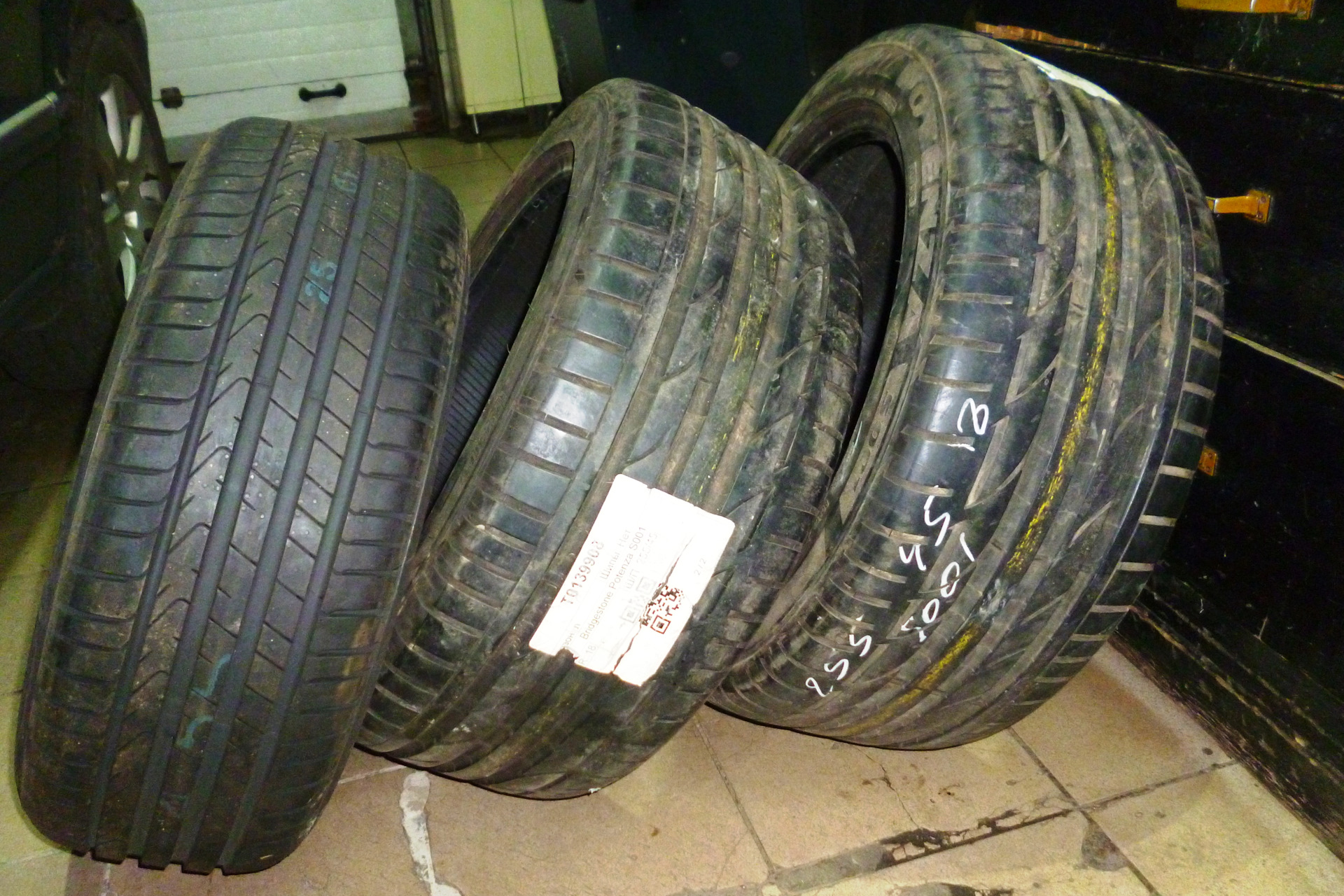

Пошёл подбирать задние шины на заднюю ось. К 225/50 R18 размер 255/45 R18 в пределах погрешности 1%. Они получаются в диаметре на 4 мм больше… Но, если брать чуть бэу, погрешность сровняется/будет в другую сторону, но, в пределах!
Быстро, в данном размере, по месту нашлись 2 хорошие покрышки Brigestone Protenza S001. Поехал и забрал. На руках они мне показались через чур плотными по боковине и тяжёлыми… и не напрасно: это Run Flat, что позволяют ехать на проколотом колесе!

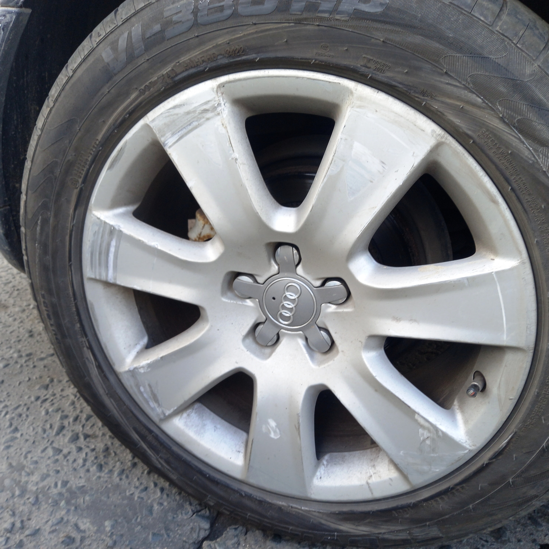

Не много отступив, хочу рассказать об июньской истории, когда один не хороший дяденька, выезжавший со второстепенной дороги на ПРОСПЕКТ, где я двигался в ТРЕТЬЕМ ряду, приехал мне в заднюю дверь и, так как я, газанув, пытался уйти от удара чепушилы, об бампер того биде, помимо двери, ободралось колесо и задний бампер…
Вот то колесо
Диск было жаль больше всего: первый сезон, как поставил!

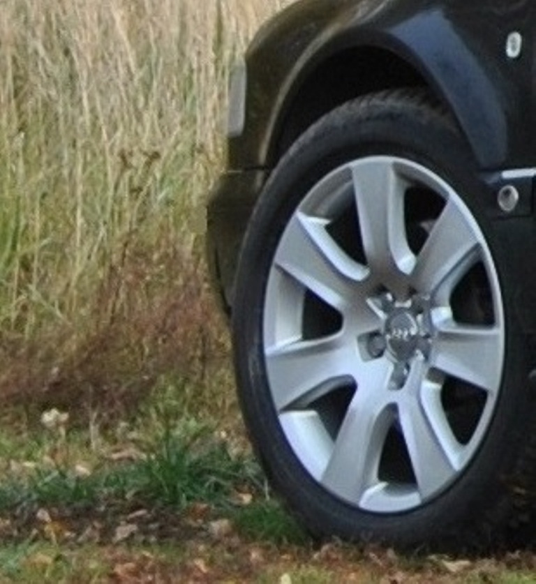

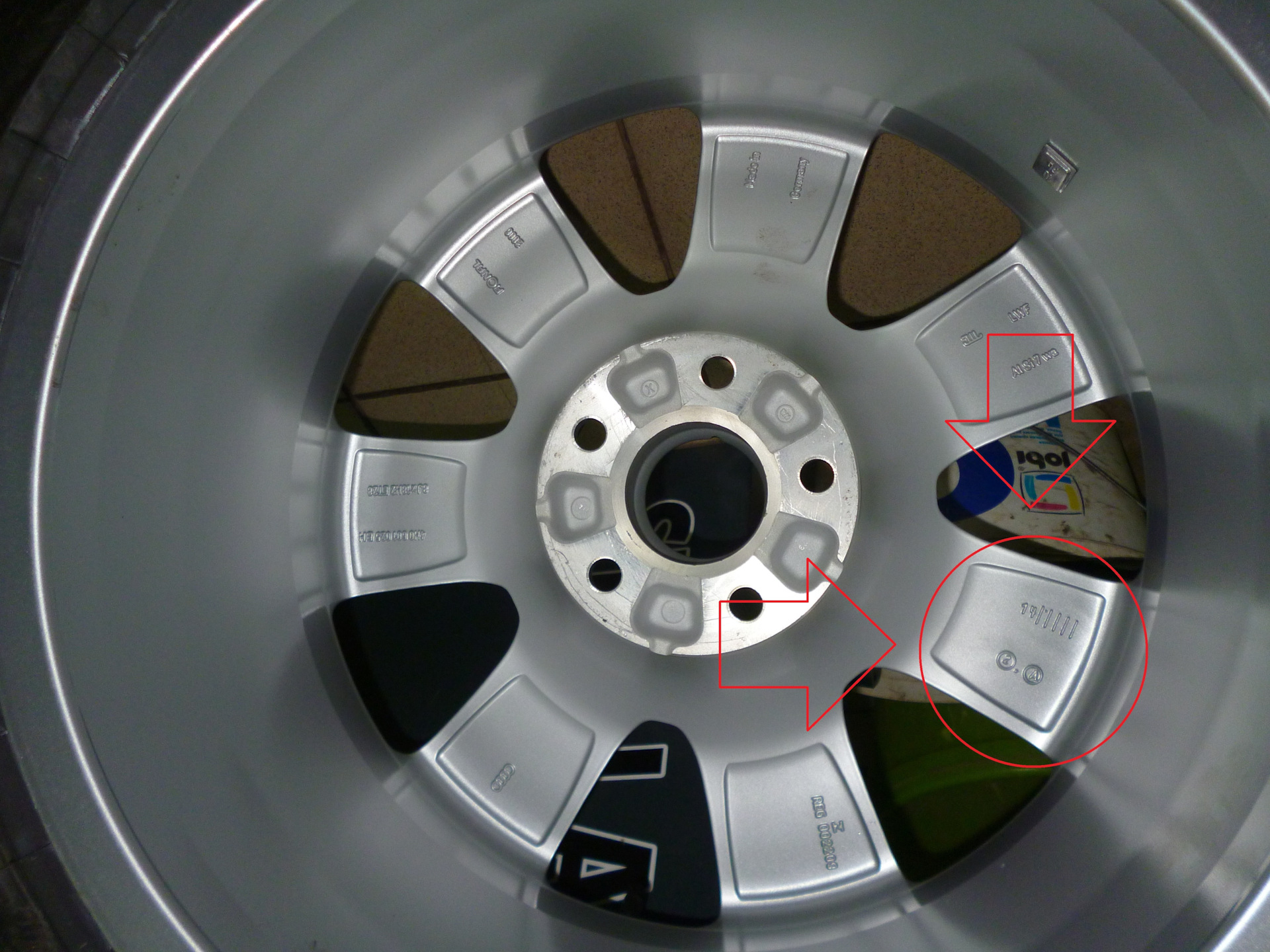

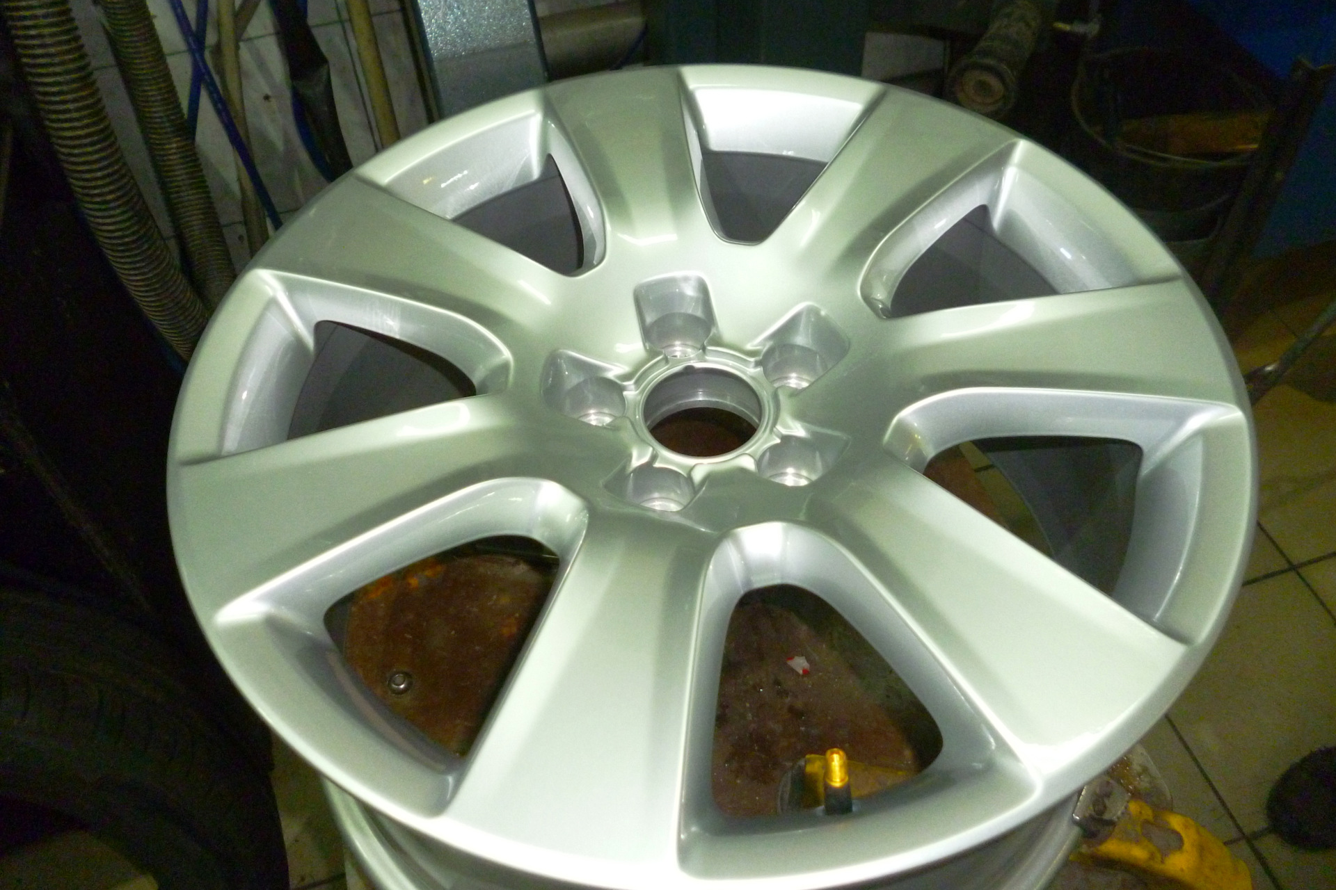

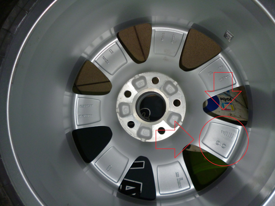

Так вот, продолжим. Колесо, новым, стОит в районе 90 тысяч (это моё, что по ВИНкоду), испорченное, примерно так же. Но, каково было моё удивление, что у одного из агрегаторов на остатке оказалось ОДНО искомое мной колесо по сходной цене (со скидкой). Заказываю. Приезжает абсолютно новый диск, в цвет попал, выпуск 2014 года!
Вот он! 4H0601025BH RONAL 8JX18 ET28
А это он же, уже на месте. Установил слева, спереди

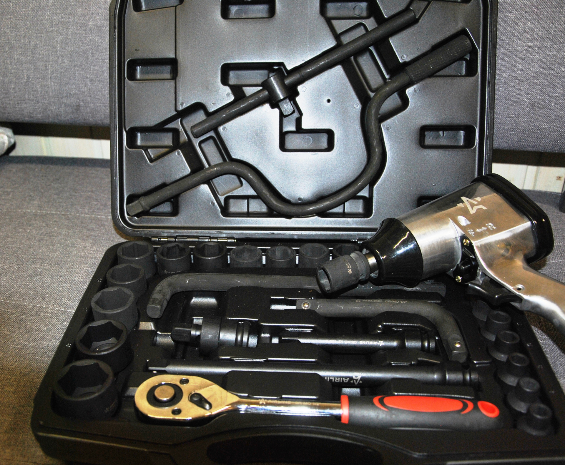

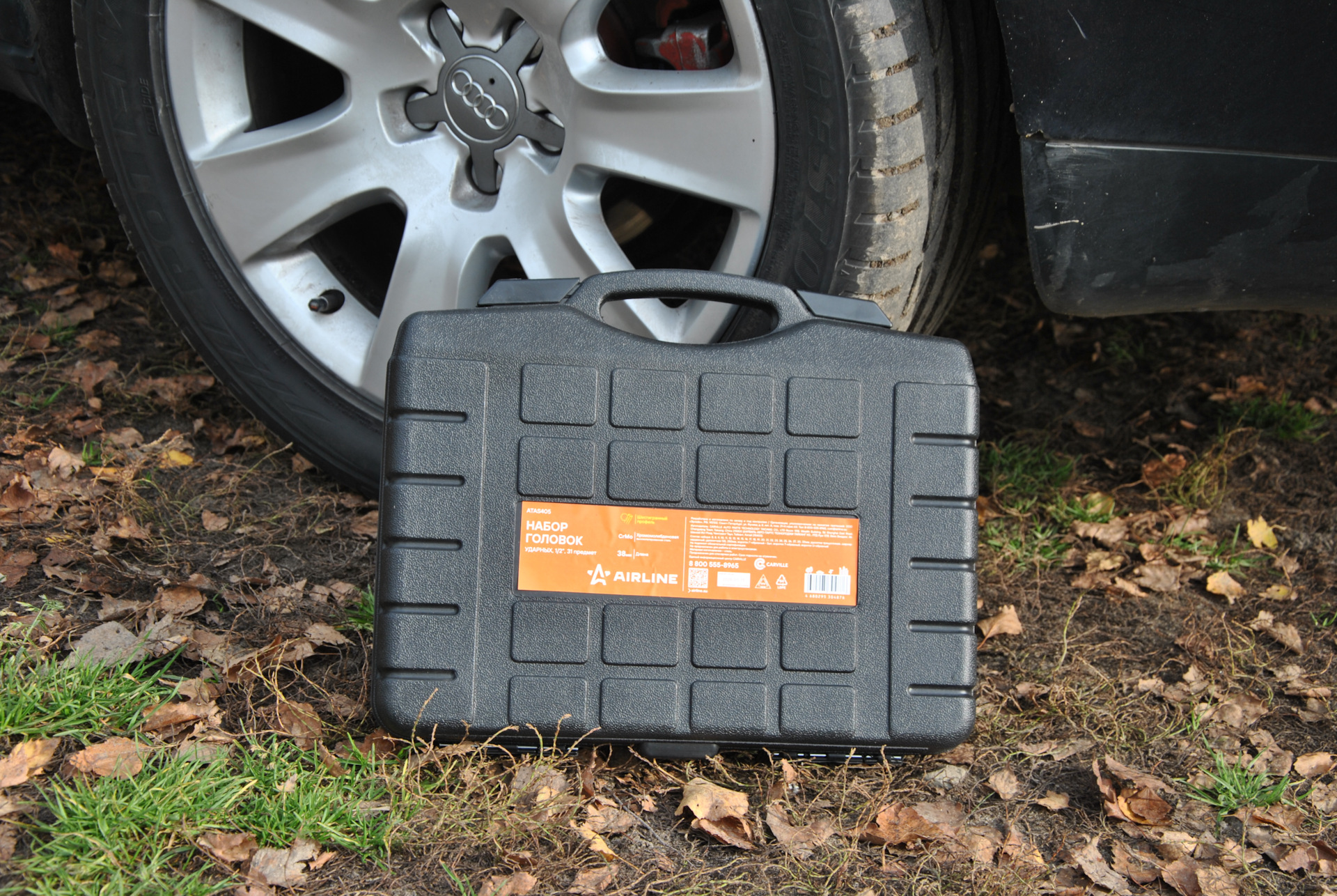

При переобувке поиграл с купленным набором ударных головок Airline ATAS5405
Набор купил ещё летом, под переобувку под зиму.
Привлёк наполнением
Набор этот увидел у кого – то в ленте. Очень тронул «кривой стартЁр»
Подобный инструмент у меня был в сервисе, где я трудился ещё пацаном! С одной стороны была наварена головка на 8 мм, а с другой на 10… Этот ключ был моим незаменимым помощником при демонтаже воздуханов при настройке карбюраторов ВАЗов…
Да и у ранних ЖИГ был предусмотрен подобный инструмент для запуска двигателя без стартера! Эх, ностальгия!

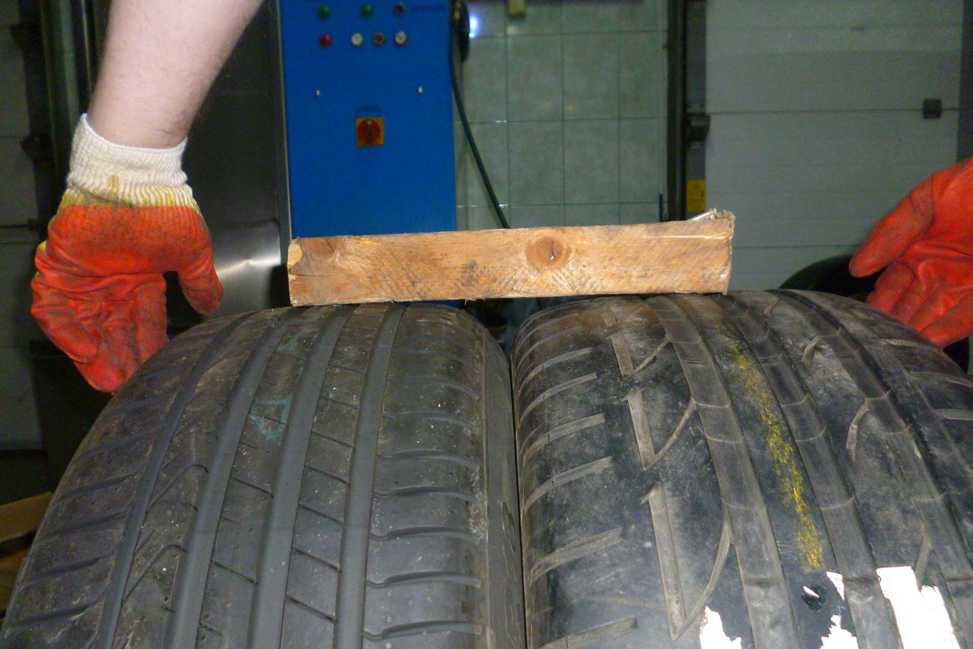

На фото шины перед установкой. Переднее водительское колесо уже бортируется.
В процессе произвёл завешивания:
колёсный диск 4H0601025BH 15 кг
шина Pirelli Scorpion 225/50 R18 10,2 кг
шина Brigestone Protenza S001 255/45 R18 14 кг
демонтированная шина Ovation EcoVision 235/55 R18 (комплект в продаже) весит 10,35 кг.
Далее прикладываю фото собранных разношироких колёс
С учётом износа шин 255-го профиля разницы нет. То есть, и погрешности нет.

Вот какой бы уровень сервиса и авто не был, всегда есть "та самая нужна деревяшка", на фото где в ровень порадовался :D
Без деревяшки никуда!
Этим бруском проставочные кольца в диски осаживали. Оказался под рукой.
