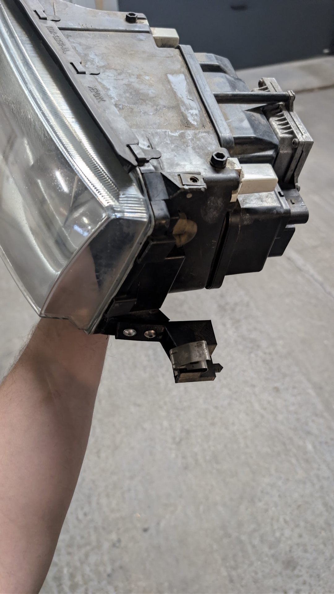

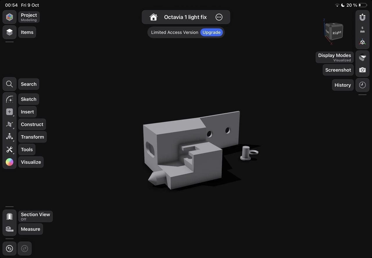

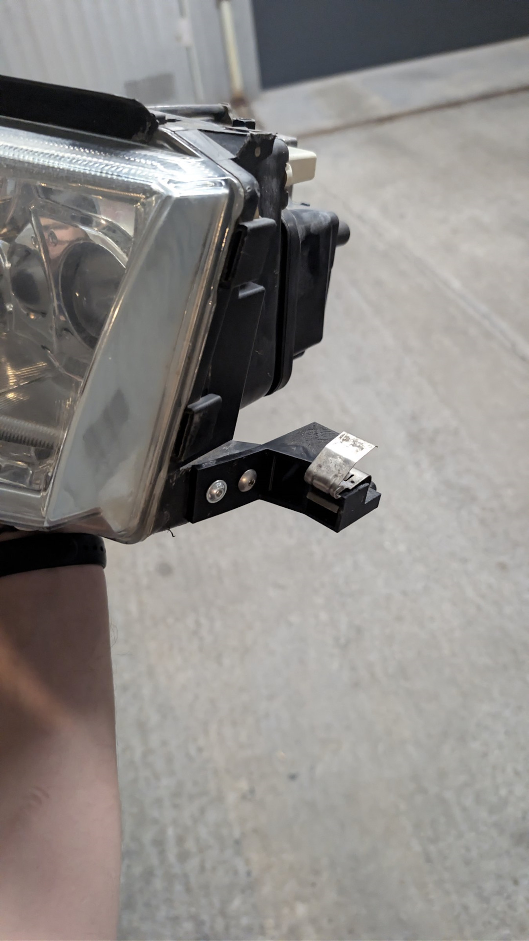

Ушко фары, которого нет в каталоге
У Octavia I фара сбоку держится на пластиковом ушке с металлической пружинной скобой. Ушко — часть корпуса фары, и у левой оно было отломано. Менять фару целиком из-за куска пластика размером со спичечный коробок не хотелось, а отдельно такое не продаётся.
Снял фару, замерил штангенциркулем всё, что осталось от родного ушка, и посадочное место под скобу. Замоделил в Shapr3D на iPad — прямо по замерам, 1 в 1.

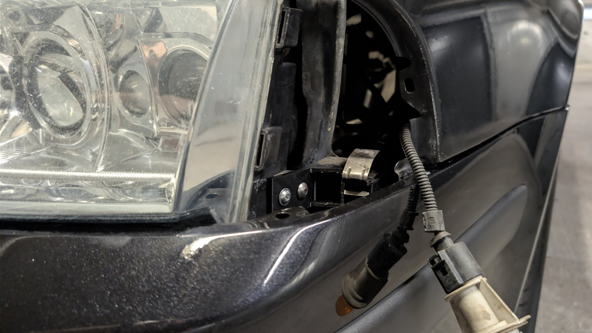

Напечатал из PETG — под капотом тепло и вибрации, PLA там не жилец. Прикрутил к корпусу фары на два винта, сверху — родная металлическая скоба. Ничего подпиливать не пришлось.
На машине встало как заводское — фара прижата, не гуляет.
Заодно попробовал спасти стёкла фар полировкой — нет, не спасти. Новые стёкла уже лежат, поменяю как будет время.

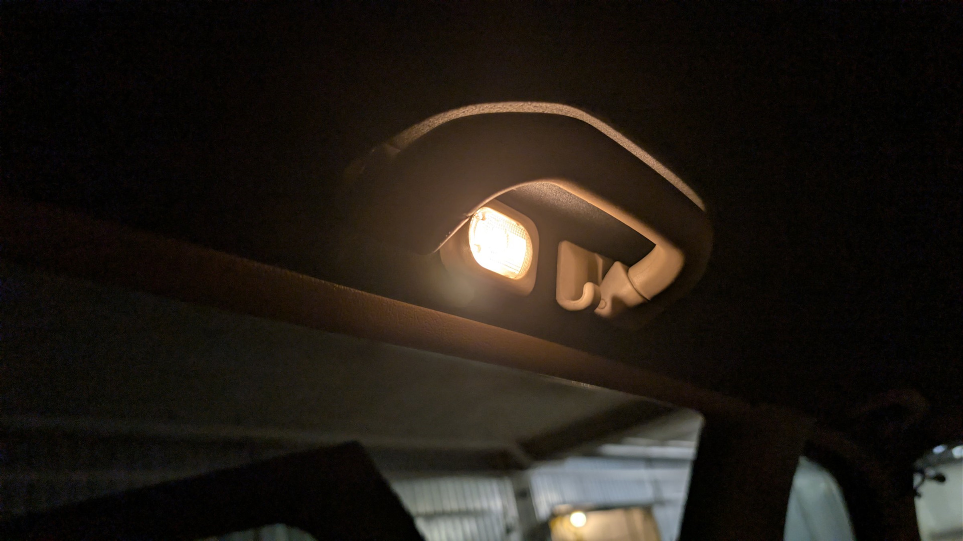

Свет сзади в RS-потолке
Когда ставил чёрный потолок от RS, выяснилось, что в нём нет места под задние плафоны — в моём Tour они были. Потолок стоял, а светить было нечему. Дополнил: плафоны на месте, задний ряд наконец освещён как положено.

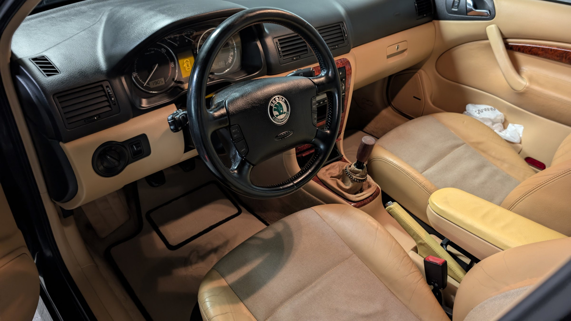

Полная химчистка салона
Отвёз к другу на детейлинг. Химия Koch Chemie, очень глубокая чистка: пол, пластики, сиденья, кожа — всё по кругу. Бежевый салон на машине с таким пробегом — это всегда лотерея, но кожа отмылась и выглядит на свои годы, а не на пробег.

Саморезами в корпус фары — это герметичность не нарушает?
Там не саморезы, а болты и они в корпусе, а не в теле. Там наружный отлив который никак не связан с герметичностью)
