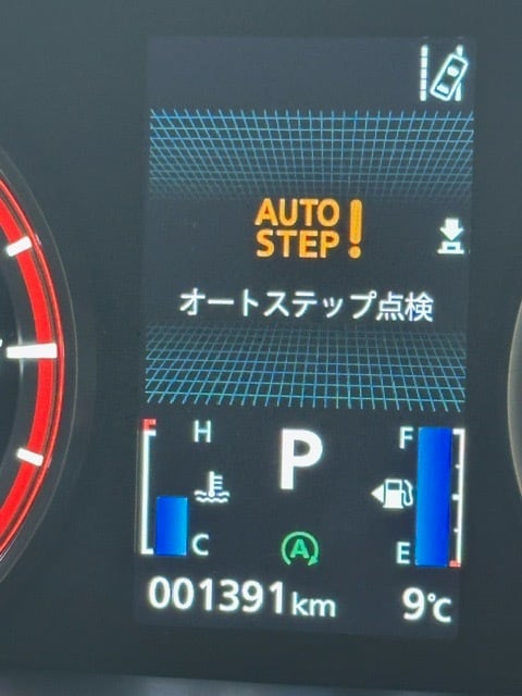

Как выяснилось уже позже (по приходу авто), в моей комплектации присутствует автоматическая ступень. Для меня это сомнительная опция, поэтому почти сразу отключил и демонтировал её. В результате получил постоянно горящую ошибку неисправной ступени на приборке и "писк" при открытии левых дверей.

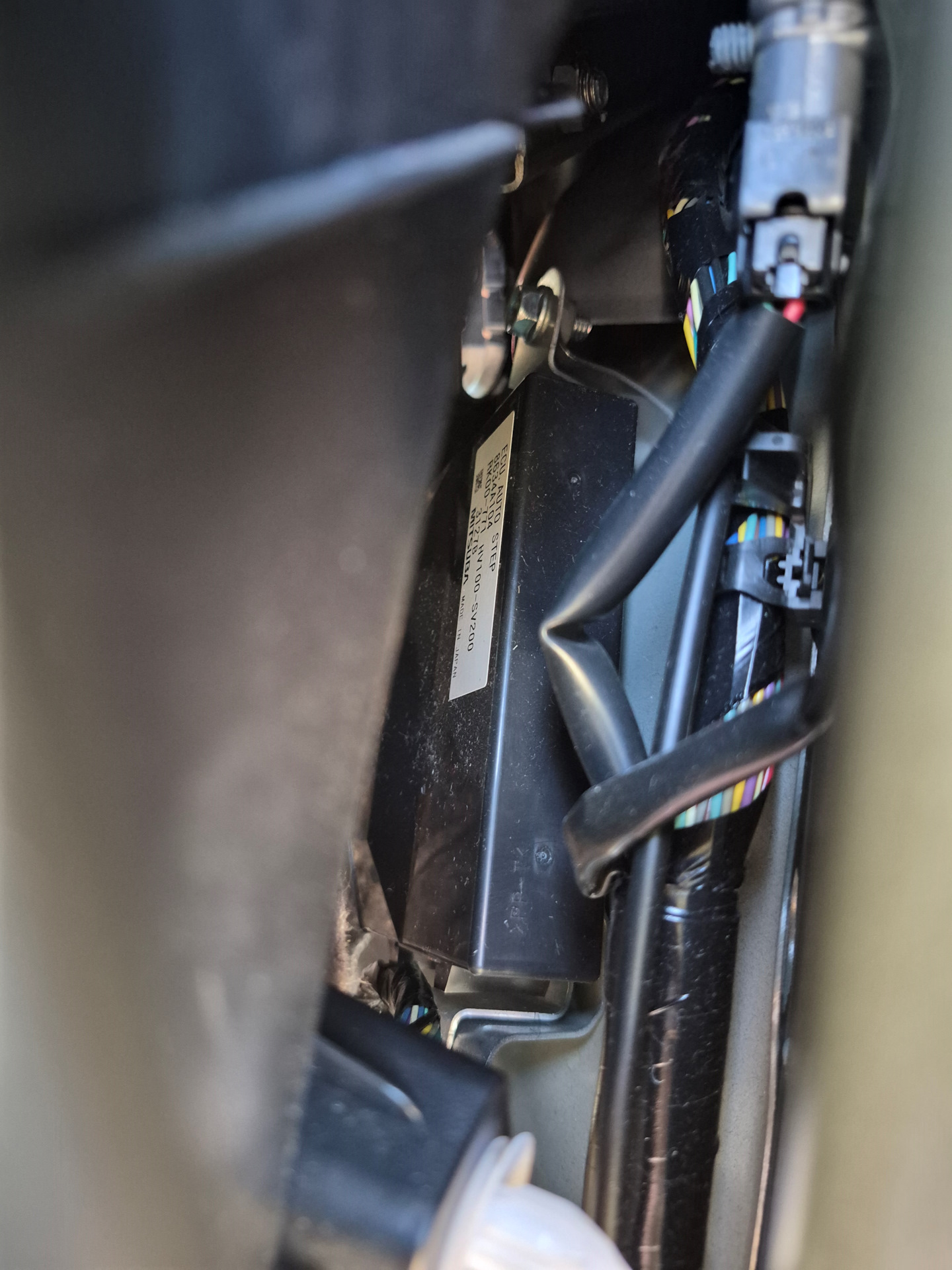

Имея на руках китайский Tactrix Open port 2.0 с прошлых субарей, казалось мне что проблема решится легко программным путем. Полазив в MUT3 и не найдя нужного пункта начал поиск блока управления "авто-ступени". Обнаружить его помог "писк" ошибки издаваемый при открытии двери.

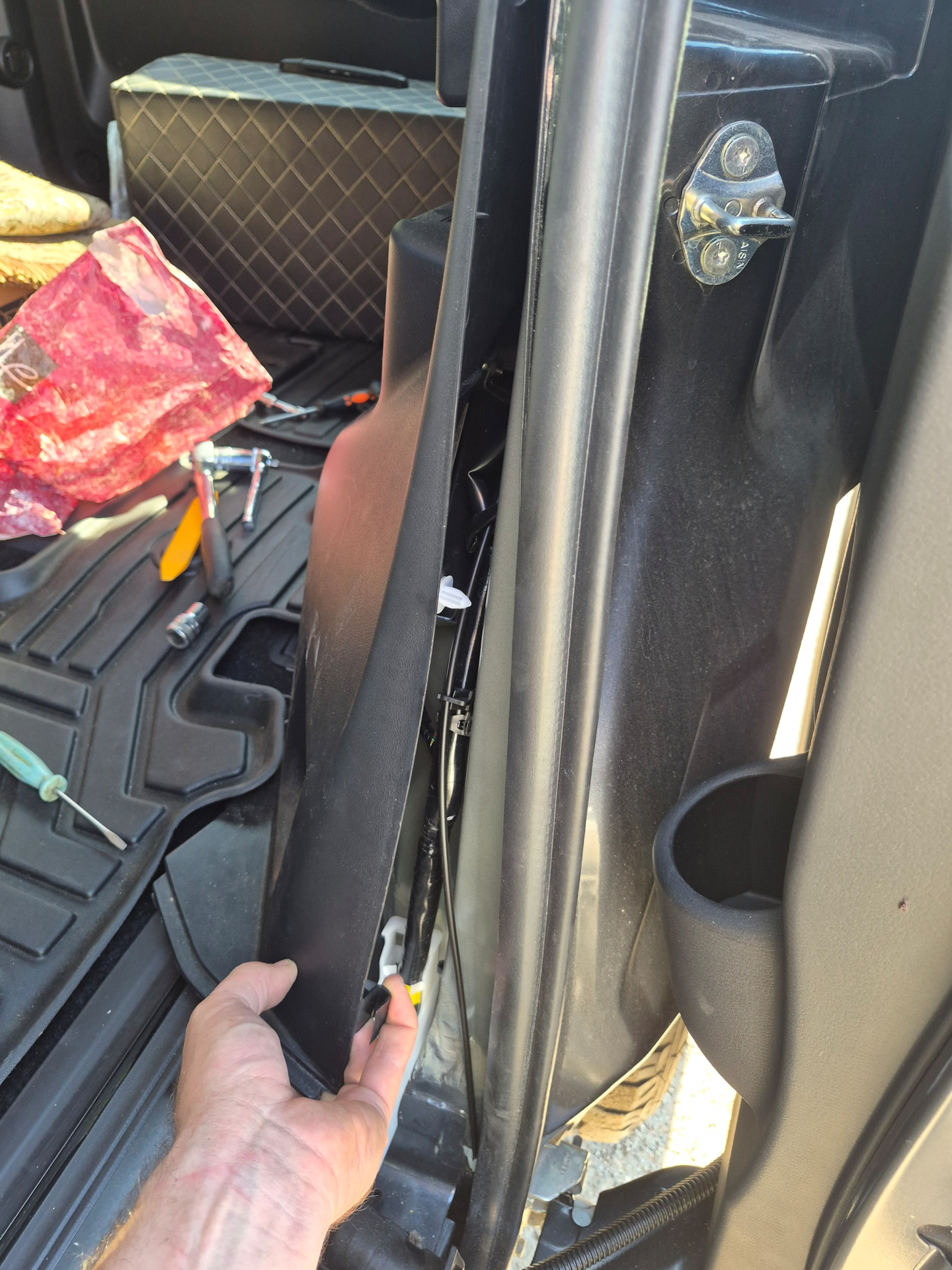

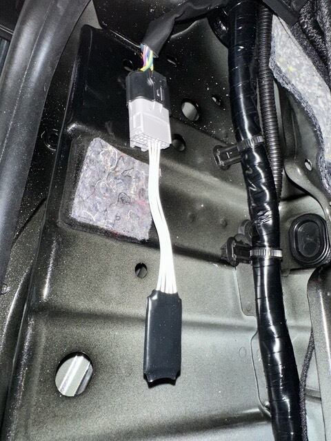

Блок находится в салоне с левой стороны под пластиком заднего левого крыла (добрался до разъема можно не разбирая всю обшивку, достаточно отщелкнуть край салонного пластика крыла ближе к порогу откатной двери). Далее, отключив его и переопросив по CAN шине доступные устройства в ETACS ошибка не исчезла (из плюсов отключения блока, теперь нет противного пиканья).

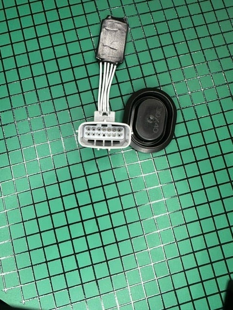

Далее изыскания и диалоги с AI привели на японский сайт "физической заглушки".
Глядя на фото лота физической заглушки возникает вопрос, что спрятано в термоусадку… пара резисторов на плате имитирующих наличие мотора подножки и состояние концевика подножки или присутствует некая "логика"?
В общем, если кто сталкивался с подобной обманкой или может подсказать по данному вопросу буду рад обсудить!

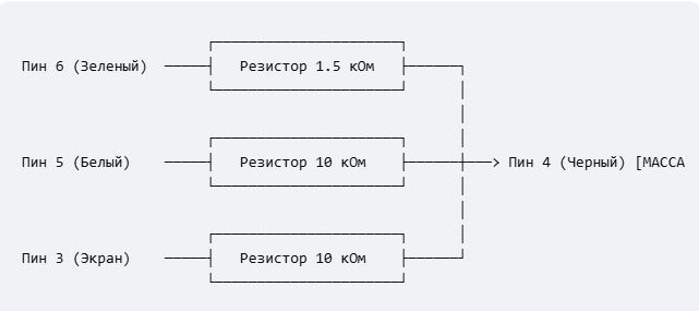

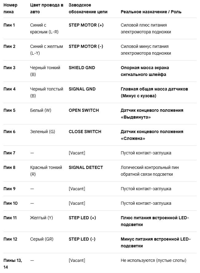

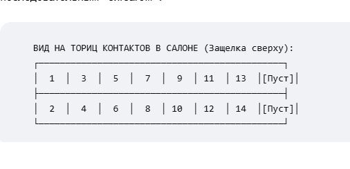

Схема и распиновка 14-пинового разъема Delica D:5
Чтобы сымитировать идеальное заводское состояние подножки, вам понадобятся:
Чек-лист для сборки своими руками
1. Резисторы для датчиков (Пины 6, 5, 3): Используйте стандартные маленькие резисторы мощностью 0.25 Вт или 0.5 Вт. Номиналы: 1.5 кОм для закрытия, по 10 кОм для защиты от обрыва и наводок.
2. Резистор для подсветки (Пины 11–12): Номинал 470–510 Ом. Строгое требование: его мощность должна быть не менее 2 Ватт (2W). Маленький резистор мгновенно раскалится и сгорит, как только вы откроете сдвижную дверь.
Шаг 1. Находим Главную Массу (Пин 4)
• Как мерить: Чёрный щуп прижмите к неокрашенному металлу кузова (болт, петля двери). Красным щупом ищите нужный контакт в разъёме.
• Результат: На нужном контакте прибор покажет строго 0.00 Вольт.
• Доп. проверка: Переключите прибор в режим «звуковой прозвонки» ── тестер должен громко запищать при касании этого контакта и кузова. Это и есть Пин 4 (Чёрный провод).
Шаг 2. Находим Датчик Закрытия (Пин 6)
• Как мерить: Чёрный щуп теперь зафиксируйте в уже найденном Пине 4 (Массе). Красным щупом коснитесь предполагаемого контакта закрытия.
• Результат: Мультиметр должен показать слаботочное опорное напряжение около 5.0 Вольт (допускается от 4.7В до 5.1В). Это Пин 6 (Зелёный провод).
Шаг 3. Находим Датчик Открытия (Пин 5)
• Как мерить: Оставьте чёрный щуп в Пине 4 (Массе). Красным щупом коснитесь соседнего сигнального контакта.
• Результат: На этом контакте прибор также должен показать около 5.0 Вольт. Это Пин 5 (Белый провод).
⚠️ Критически важный маркер самопроверки: Если вы случайно попали на силовые провода мотора (пины 1 или 2) или пустые заглушки ── прибор покажет стабильный 0 Вольт без прозвонки на массу. Если вы попали на провод питания подсветки (пин 11) ── прибор покажет напряжение аккумулятора (около 12 Вольт).
Ваша цель для сборки минимальной обманки — найти один контакт с чистой массой (0В) и два соседних контакта с сигнальным напряжением по 5 Вольт.
Если замеры пройдут успешно и на обоих проводах прибор покажет ~5 Вольт, можно смело отключать зажигание и вставлять резисторы.

Интересная история! А пищит именно при отключении левой? У меня пришла с Японии с одной левой подножкой. Может потому и не сняли.
Думал сниму и уберу а тут оказывается ещё и танцы с бубном!
Да, пищит только левая сторона, потому как там ступень и собственно сам блок управления . Штатная ступень только с левой стороны, остальные расположения это уже нештат.
Спасибо! Ещё одно открытие, думал две должно быть
Сильно мешала подножка?
Есть такое дело, если не только по городу кататься. Ну и плюсом зарастёт грязью и сосулями неизбежно. Потом лечить шестерни или закисшие шпильки желания нет. Уж лучше просто железные для прикрытия порогов поставлю с обеих сторон…
Понятно.
netbuka
На старом кузове у меня была кнопка отключения подножки.
Она и в новом кузове есть. Опрос состояние ступени идёт постоянно независимо от кнопки.
