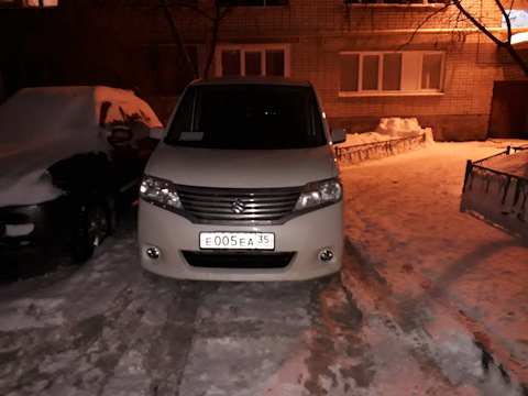

Заказал светодиодные лампы в ПТФ. Светят хорошо и даже встали отлично и радиаторы ни чему не мешали, они без вентилятора. Ну вот в чем не задача, при установки разъем оказался с верху это связано с конструкцией крепления Н8 и Н12. И нет чтобы тогда перекрутить цоколь винтами я оставил так(.
Светят они хорошо, но четкой границы нет, да и наши птф смотрят в низ по заводу.
Стоимость ламп 729р
Дополнение от 2026г…
Через год лампы перегорели, из-за высокой температуры радиатора. Пришлось дорабатывать драйвер с понижением тока, и с установкой нового светодиодного модуля.
Вторая проблема в ПТФ появилась вода и начала сильно потеть, потому что положение контакта было в верху. Короче повернул цоколь на 180 винтами в нормальное положение Н8. И Доработал драйвер. Но это уже другая история …бж. Святят до сих пор)

Не очень то мне нравится led в противотуманках, благодаря разным говнарям устанавливающим доп свет вместо туманок… Но сам в серену тоже поставил светодиодные туманки с озона когда тотчто стояло окончательно умерло, самые маломощные, они же ходовые огни. Стоят копитосы и на наши серены есть как на рест, так и на дорест.
Почему было не поставить готовые модули? Они, думаю, дешевле ламп, тем более второй комплект ламп уже эксплуатируется
ПТФ использую как ходовые огни, т.к. как ПТФ они ни какие.
Маленький нюанс я их поставил в 2021г тогда глинизированные птф на серену только только… и денег стоили, а эти горят до сих пор.
