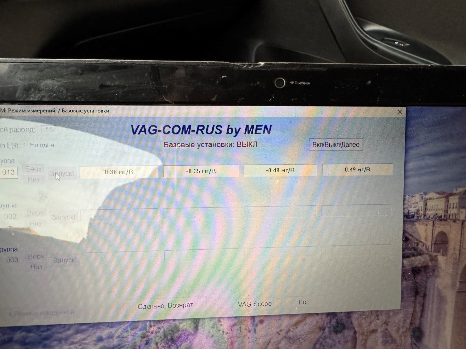

Всем привет, еще можете посмотреть 18, 19, 23 группы это тоже показания форсунок. Добавьте фото этих групп посмотрим.

Привет, нет показатели хорошие, не идеал конечно, но и не плохие
Привет, спасибо за ответ )
Но это считай на холодную, градусов 70 машина
Или это не сильно влияет
Значит запах солярки, будет из-за резинок на форсунках, наверное )
Возможно, проверь на герметичность все шланги топливные, проверь уровень масла, на этих моторах нету медных шайб, они конусом садятся в головку. Ну и посмотри (замени) все уплотнители на форсах, ну и устественно отрегулировать не забудь их
Ну вроде нигде никаких подтекав нет, но гляну, спасибо )
