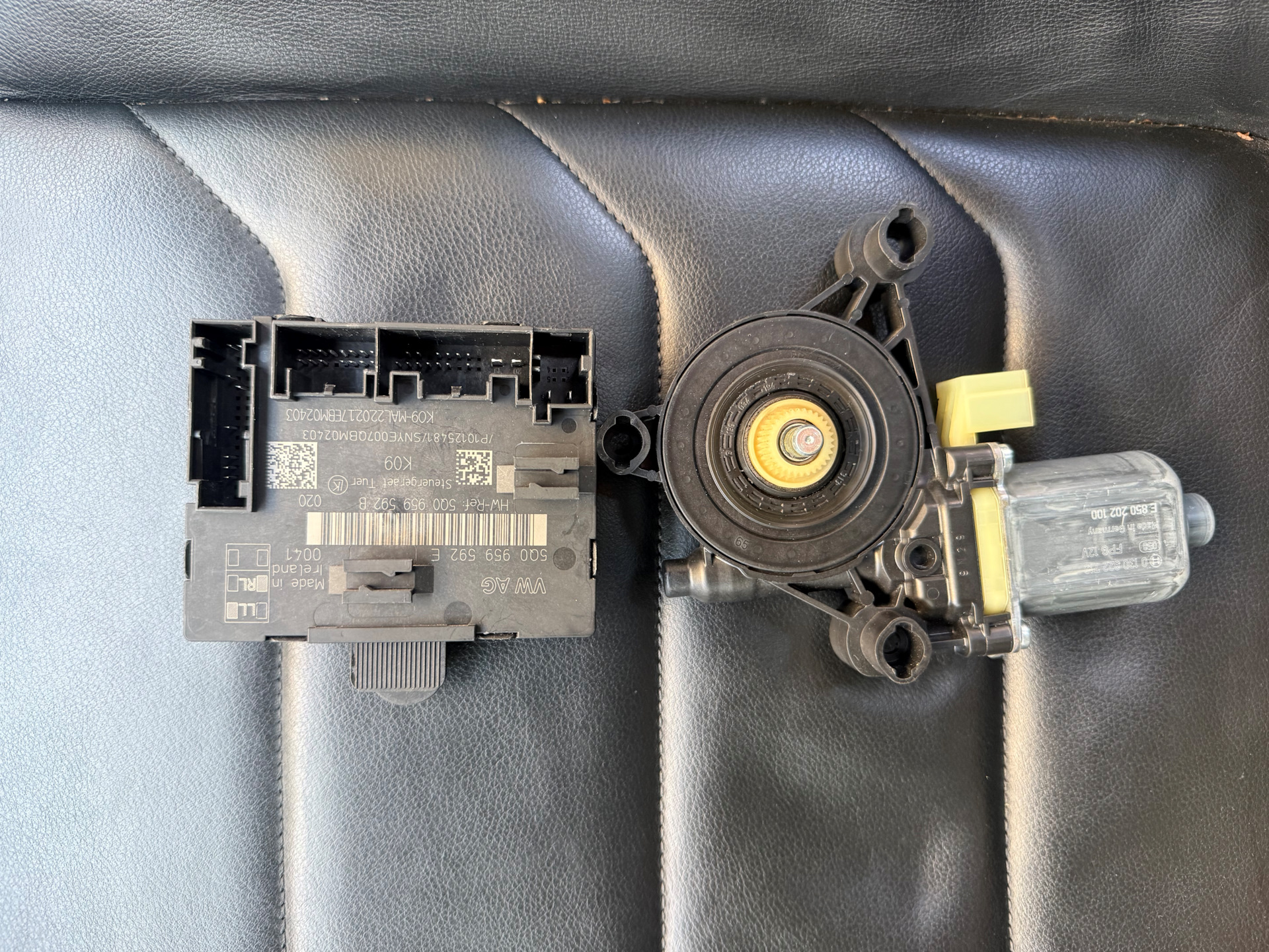

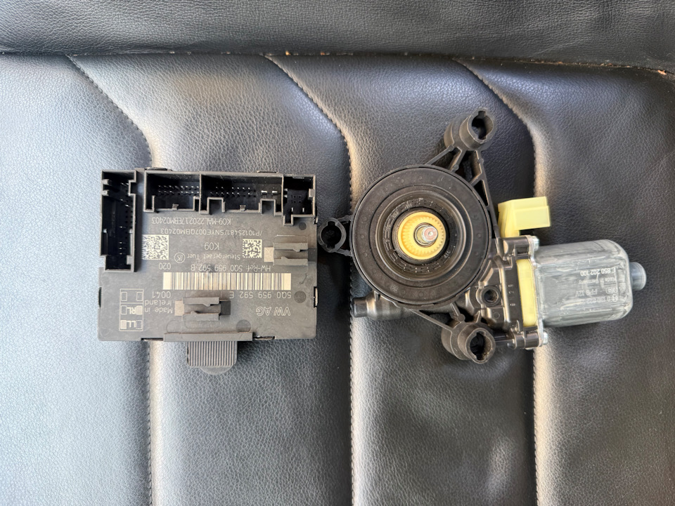

Запчасти на фото: 5Q0959592, 5Q0959592B
В общем жертвой скачущего напряжения стал не стеклоподъемник, а блок комфорта правой двери. Выяснил путем подкидывания деталей с разбора. Стеклоподъемник был заказан из Казани, прислали не на ту дверь🫠 но да ладно. Блок комфорта найден уже на местной разборке, все встало и заработало без доп кодировок. Осталось на выхах собрать дверь.
