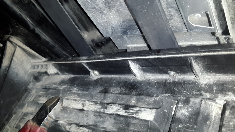

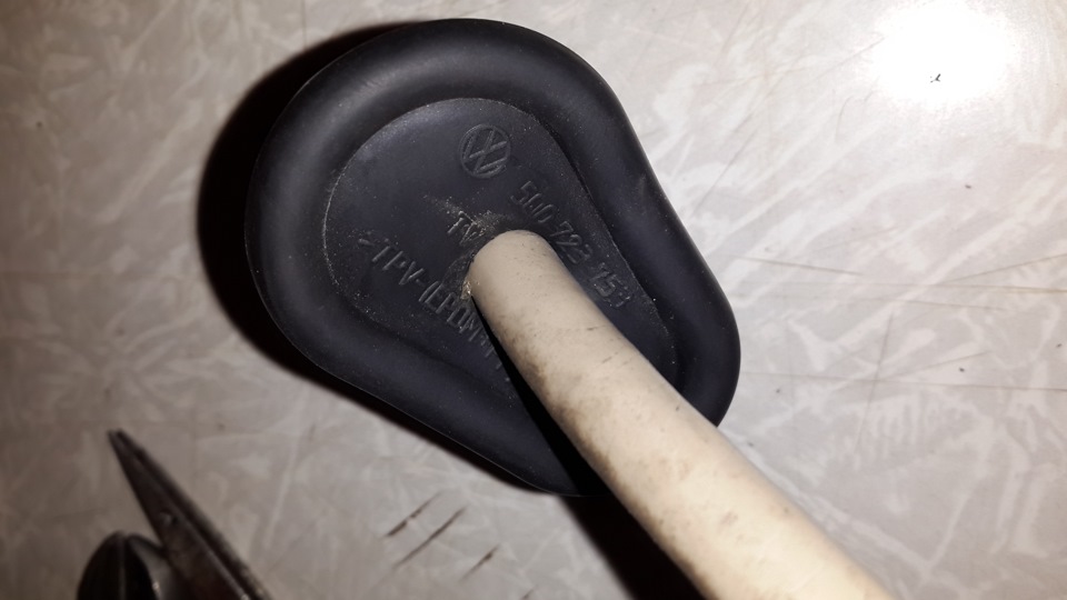

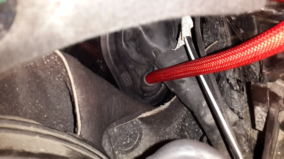

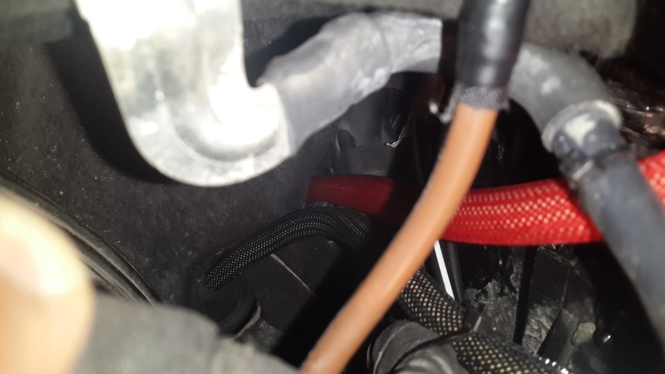

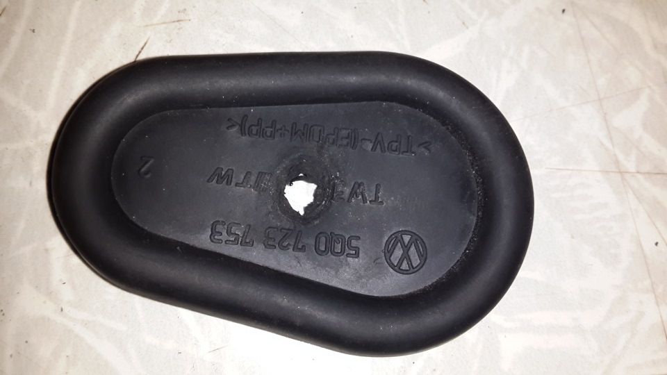

Прокладка кабеля…В укладке некоторые трудности возникли только по пластиковым порогам, точнее в их обратном монтаже. Для протяжки в моторный отсек выбраны две резиновые заглушки, в одной из заглушек уже была резиновая направляющая под провод. Вторую снимаем и сверлим(размер сверла подбираем так, чтобы провод проходил упруго), не режем, а именно сверлим, иначе она будет распользаться по прорези и мы получим не герметичный элемент.

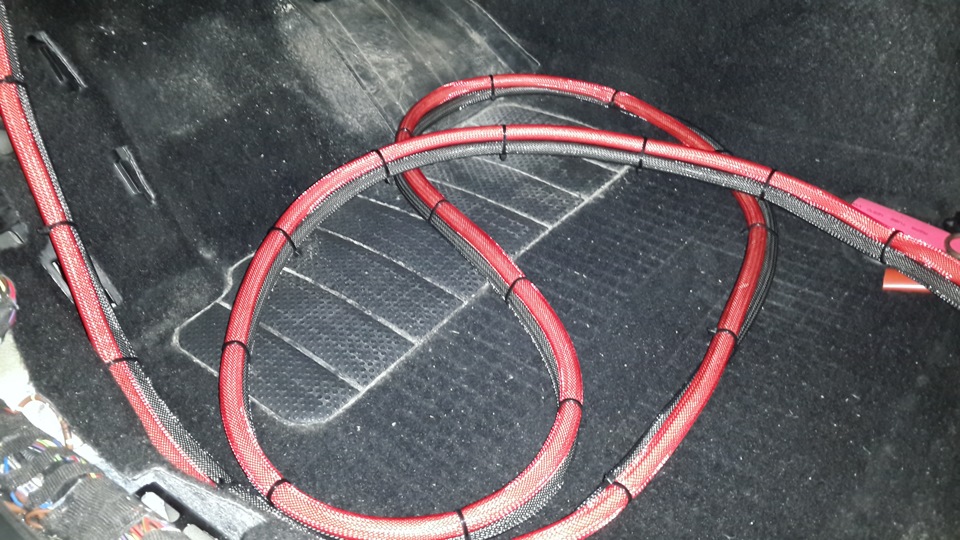

Упаковав кабель в "змеиную кожу", соединяем их между собой с шагом в 10см, нейлоновыми хомутами.

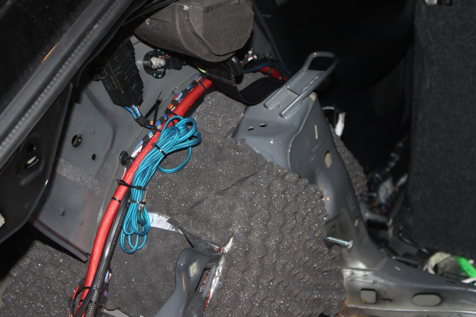

Куда-то делись фотки прокладки вдоль левого порога, но вариантов там немного, в дальнейшем кабеля идут по левой арке в багажник, и крепится к штатным местам крепления. Свернутый синий провод, это проводка под вольтметр, который во время работ, находился в процессе доставки из Китая.

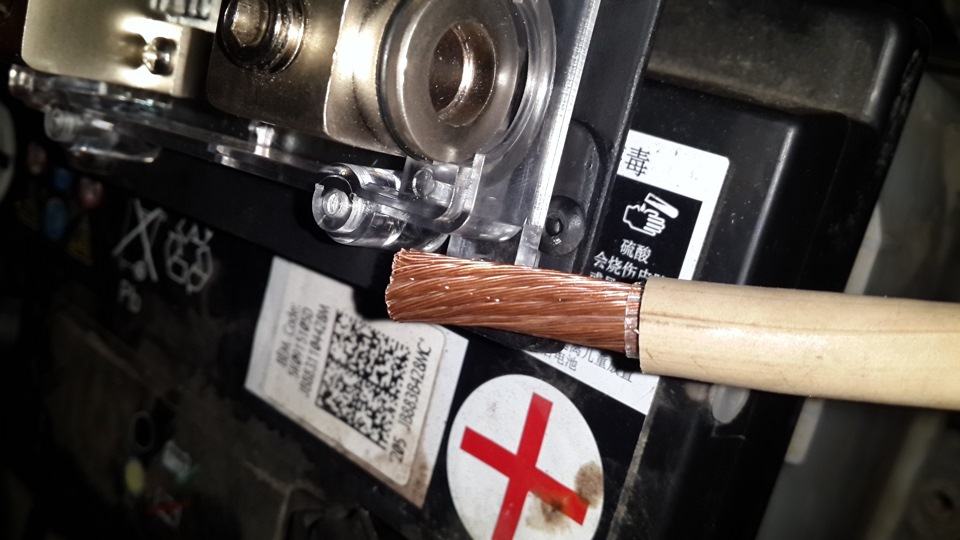

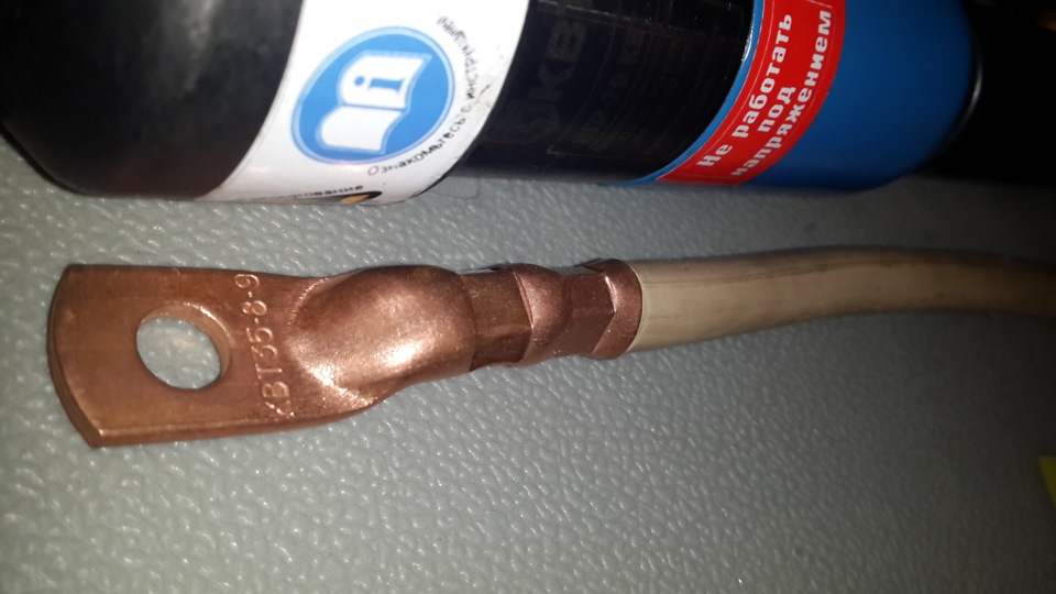

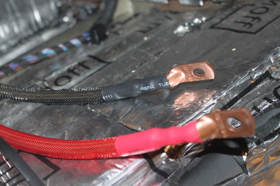

Все силовые концы в медных клеммах КВТ-35, опрессованы специально купленным для этого инструментом ПГР-70 КВТ( 2700р. рррр), для полного фен-шуя можно добавить на кабель медной токопроводящей смазки.

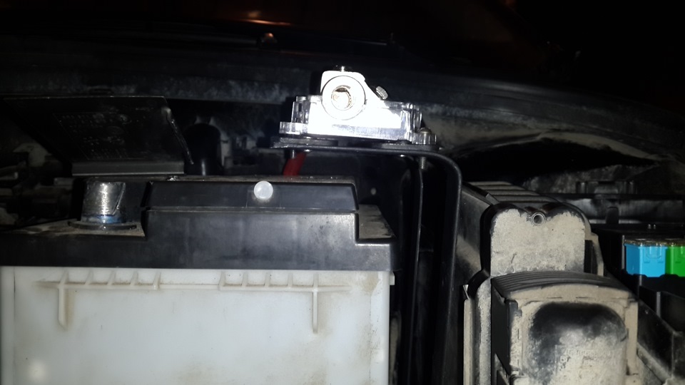

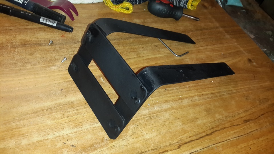

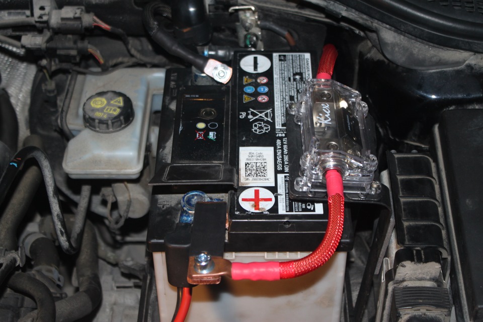

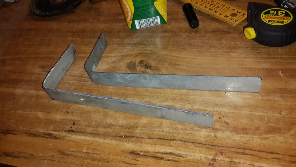

Про площадку под держатель предохранителя…Долго думал, прикидывал, где можно расположить держатель под пред, чтобы он был надежно закреплен, а также находился в нужной плоскости с клеммами и подходящей из салона проводке и решил сделать площадку из подручного материала. Сразу оговорюсь, возможны есть какие-либо еще удачные варианты расположения, тематические материалы на Д2 по Окте не изучал. Делал все с нуля, по собственным расчетам и размерам. Основные требования к площадке:
1) Необходимая жесткость конструкции
2) Возможность беспрепятственно, без демонтажа элементов, снять/поставить аккумулятор.
3) Отсутствие контакта с капотом
4) Ну и чтобы более-менее эстетично все выглядело.
Подготавливаем и подгинаем под нужные нам размеры, алюминиевые пластины.
Скрепляем, пластины поперечинами, с помощью вытяжных заклепок, красим.

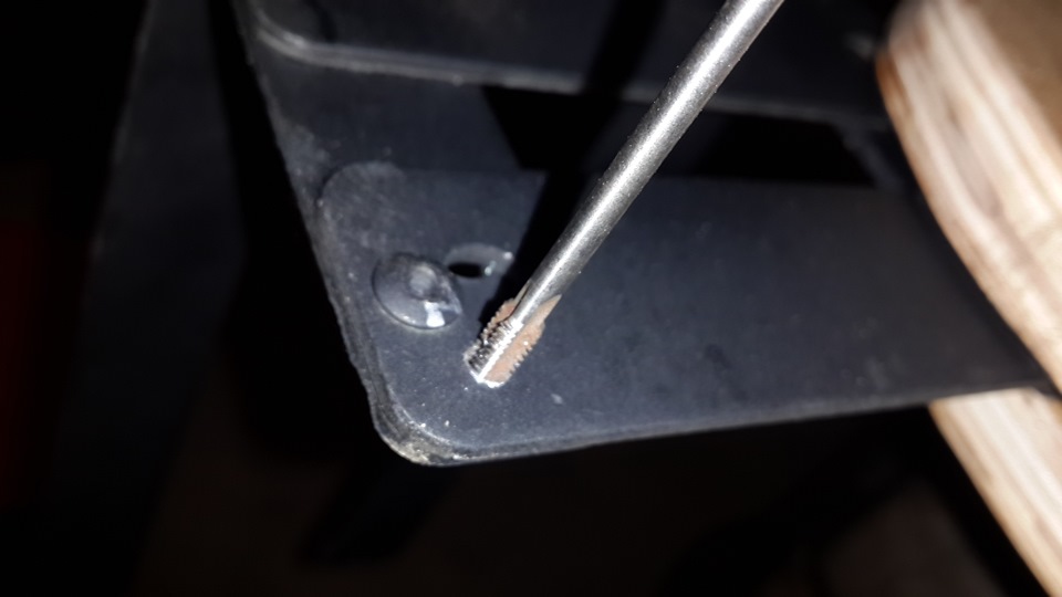

Сверлим необходимые отверстия, для крепления к площадке аккумулятора. Нарезаем резьбу М4 для крепления самого держателя.
Крепим винтами М4, получившуюся конструкцию к аккумуляторной площадке.
Ну и результат.Данного расстояния, хватает для снятия аккумулятора, и отсутствие контакта с капотом.

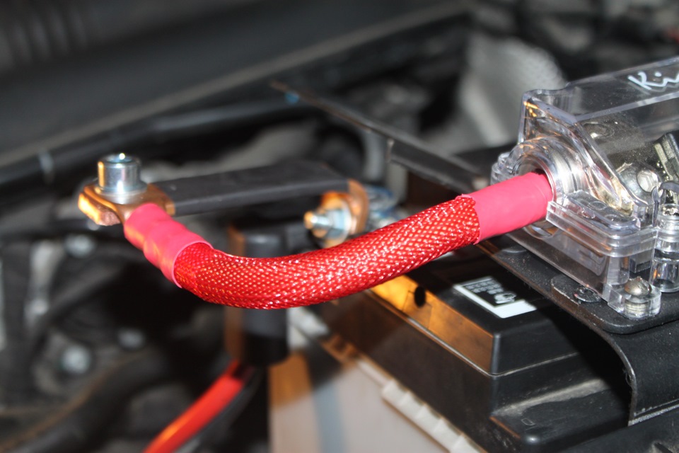

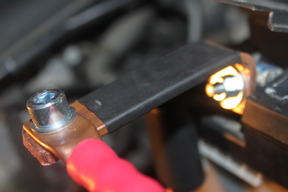

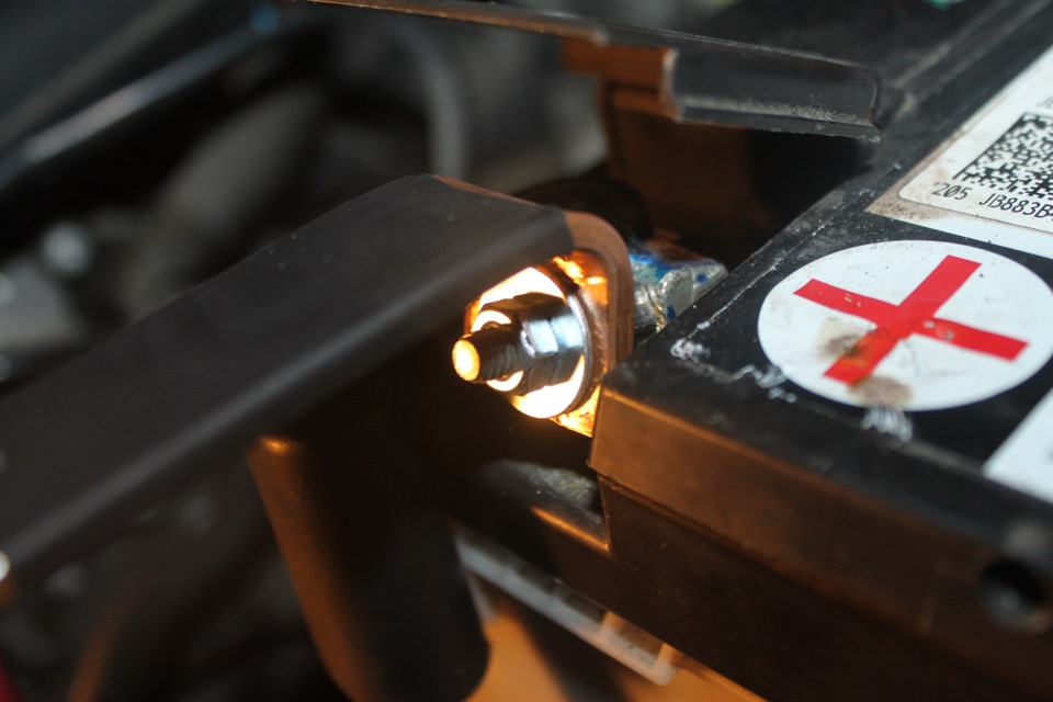

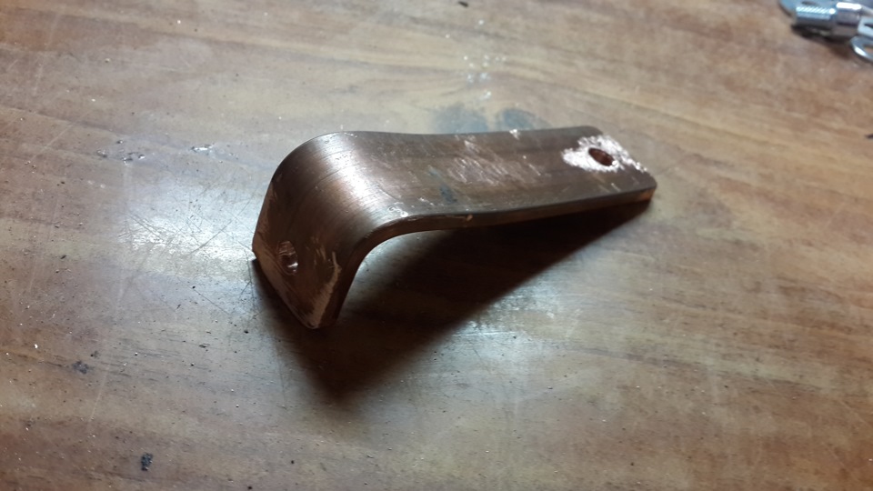

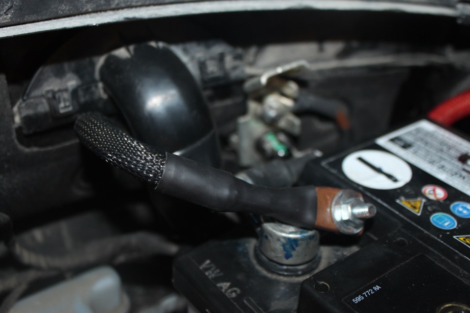

Про силовую аккумуляторную клемму… Сам по себе кабель КГ не пример гибкости, и повернуть кусок 20см от держателя до аккума на 180гр., чтобы использовать штатную клемму — не преодолимая задача. Из медной шины 4х30мм, сделал клемму, необходимой конфигурации, сверлим отверстие, нарезаем резьбу М8 под клемму. Не используемый отрезок защищаем термоусадкой.
