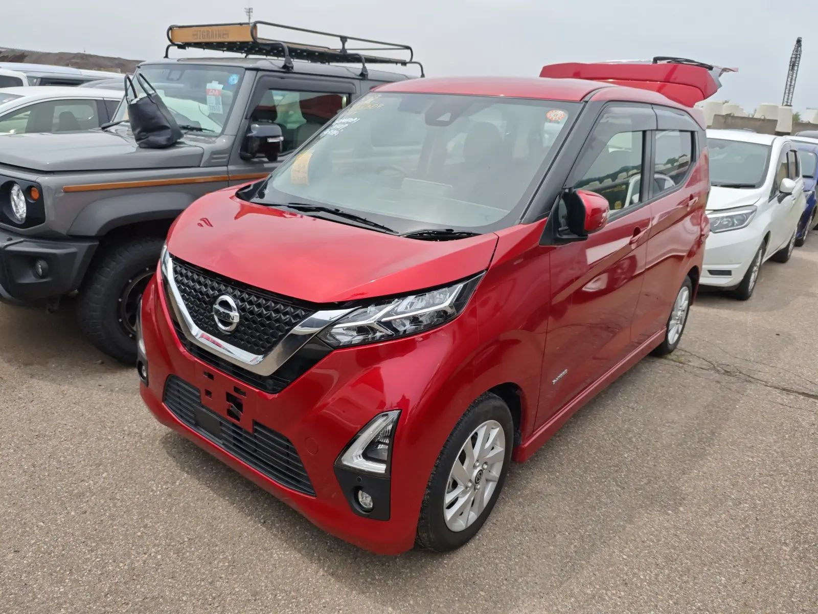

Машина 2020 года, передний привод, пробег при покупке около 43 тыс. км. А полное название версии звучит как название лимитированной серии смартфона: Nissan Dayz Highway Star G Turbo ProPILOT Edition.

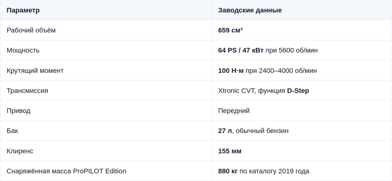

660 кубиков, но не «овощ»: двигатель BR06
Под капотом стоит трёхцилиндровый бензиновый BR06 с турбиной и интеркулером. Его характеристики для переднеприводного Highway Star G Turbo:
В Японии для кей-каров существует неформальный предел мощности в 64 PS, и турбо-Dayz использует его полностью. Главный плюс турбины не столько максимальная мощность, сколько тяга на низких и средних оборотах. А D-Step в вариаторе имитирует ступенчатое изменение передаточного отношения при интенсивном разгоне, чтобы мотор не зависал на одном монотонном звуке.
По заводскому циклу WLTC расход 19,2 км/л, или примерно 5,2 л на 100 км. В городе по тому же тесту 16,0 км/л, за городом 20,6 км/л, на скоростных дорогах 20,1 км/л. Разумеется, это лабораторные значения, а не обещание реального расхода.
Источник этих цифр — оригинальная таблица комплектаций и технических характеристик Nissan 2019 года (PDF).

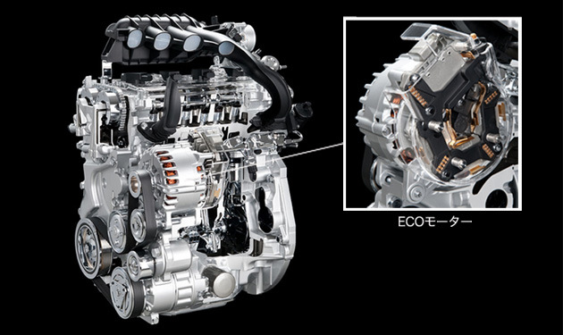

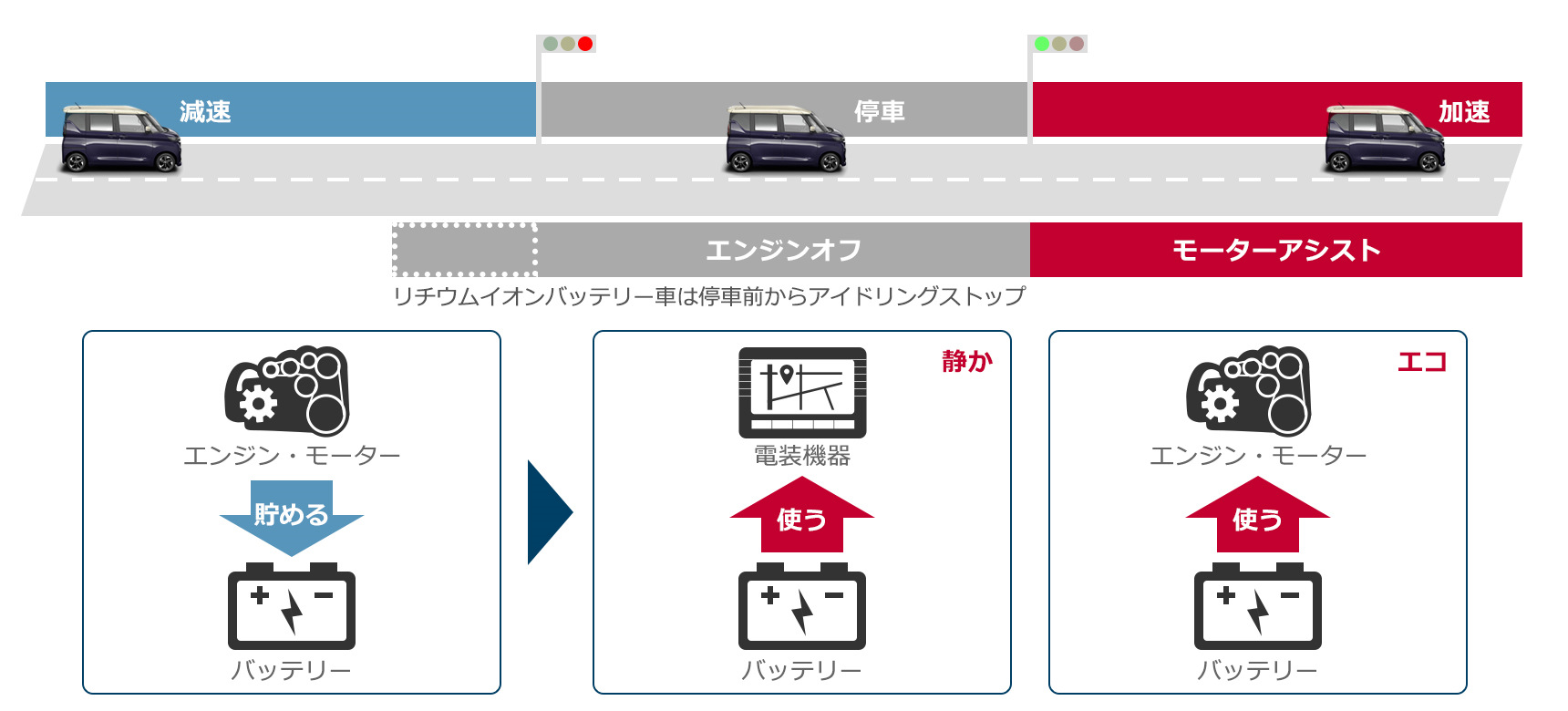

Под капотом есть ещё электромотор. Зачем?

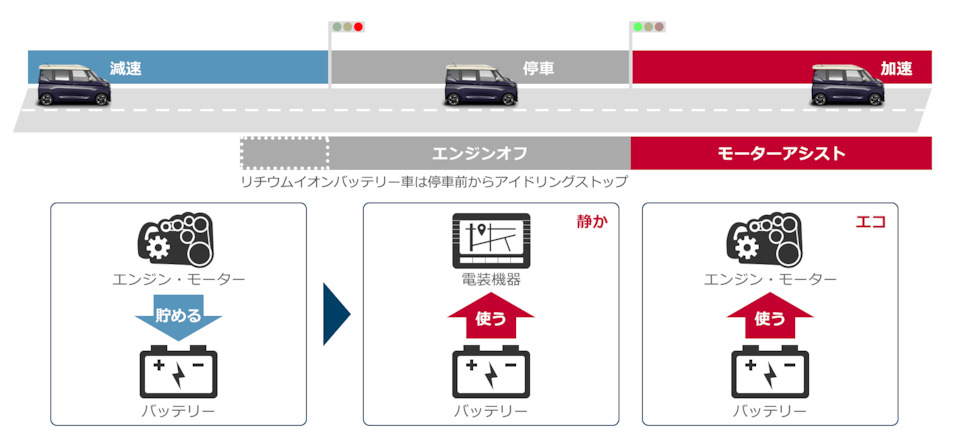

Самое неожиданное: Dayz — мягкий гибрид (Smart Simple Hybrid). Не e-POWER и не гибрид, способный бесшумно ехать на электричестве. Бензиновый двигатель здесь главный, а маленький ECO motor помогает ему.
У этого электромотора скромные паспортные характеристики: 2,0 кВт и 40 Н·м. Но задачи у него интересные:
1. На замедлении он работает генератором: отбирает часть энергии движения и заряжает аккумуляторы.
2. Во время остановки бензиновый двигатель может быть выключен, а питание электрооборудования сохраняется.
3. При трогании и разгоне электромотор чуть помогает бензиновому двигателю крутить коленвал.
4. При повторном запуске он участвует в быстром и сравнительно тихом рестарте двигателя.
Nissan сообщал, что новая литий-ионная батарея в поколении 2019 года позволила примерно вдвое увеличить объём рекуперируемой энергии по сравнению с прежней системой. При этом ехать только на электроэнергии Dayz не умеет.

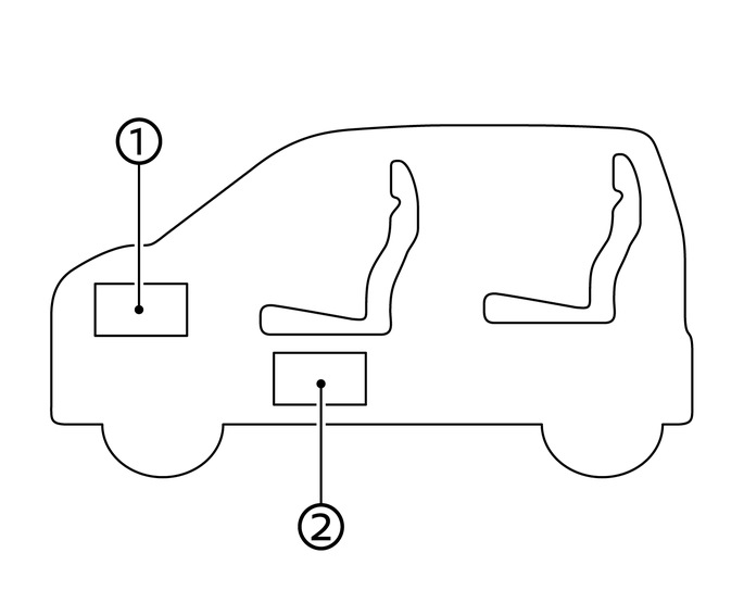

Подождите, аккумуляторов два?
Да. И это не просто особенность рекламной схемы — она есть в официальной инструкции именно для поколения AA1.
№ 1 — обычный 12-вольтовый аккумулятор, стоит под капотом. Он необходим для запуска и питания привычной автомобильной электрики. По заводскому FAQ размер штатной батареи — K-42, 12 В, 27 А·ч. Причём нужна именно батарея, рассчитанная на Start-Stop, а не любой подходящий по размеру аккумулятор.
№ 2 — дополнительный литий-ионный аккумулятор, спрятан под водительским сиденьем. Он накапливает энергию, помогает системе повторного запуска и питанию оборудования.
То есть две батареи не для того, чтобы «подольше слушать музыку без мотора». Это часть системы экономии топлива, рекуперации и работы Start-Stop. Заряжать Dayz от розетки не нужно.
Start-Stop умеет заглушить двигатель, пока машина ещё катится
Nissan называет её pre-stop idling stop — система остановки двигателя ещё до полной остановки автомобиля.
По заводской инструкции при торможении с селектором в D двигатель может выключиться, когда скорость снизилась до 13 км/ч и менее. Представьте: машина ещё чуть катится к светофору, а трёхцилиндровый мотор уже молчит. При отпускании педали тормоза двигатель запускается обратно.
И нюансы здесь тоже есть:
• система работает только при соблюдении условий по температуре, состоянию аккумулятора и другим параметрам;
• если салон нужно интенсивно греть или охлаждать, автоматическое выключение двигателя может не произойти;
• во время остановки функция охлаждения, обогрева и осушения кондиционера отключается, остаётся обдув;
• кнопкой Start-Stop OFF его можно отключить, но при следующем запуске автомобиля система снова включится.

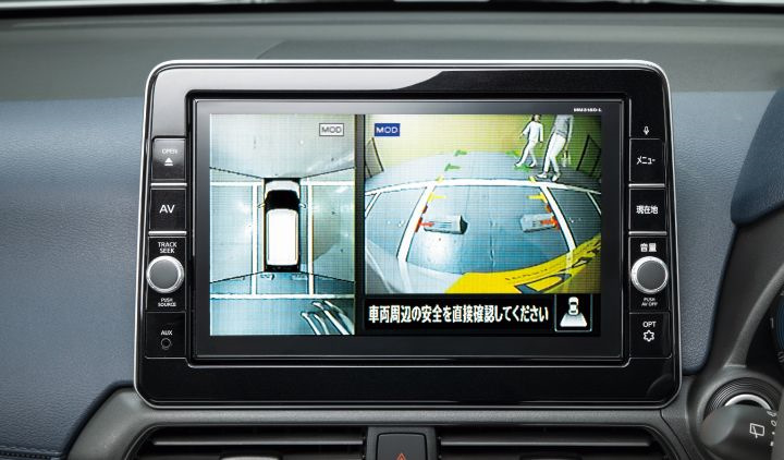

Камеры 360° и маленькие помощники на парковке
В пакете ProPILOT Edition входит Intelligent Around View Monitor. Четыре камеры — впереди, сзади и в обоих боковых зеркалах создают изображение автомобиля как будто сверху. Есть также Moving Object Detection, предупреждение о движущихся объектах поблизости.
Кроме камер предусмотрены передние и задние парковочные датчики. Камера кругового обзора — не тот же самый комплект, что заводская навигация: головное устройство и пакет подготовки под навигацию предлагались отдельно, поэтому мультимедиа у машин может существенно различаться.

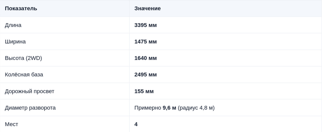

Размеры Dayz:
Nissan добился большого запаса пространства для задних пассажиров: в презентации заявлено 710 мм пространства для коленей. Даже с задним диваном, полностью отодвинутым назад, остаётся 385 мм длины багажного отсека.

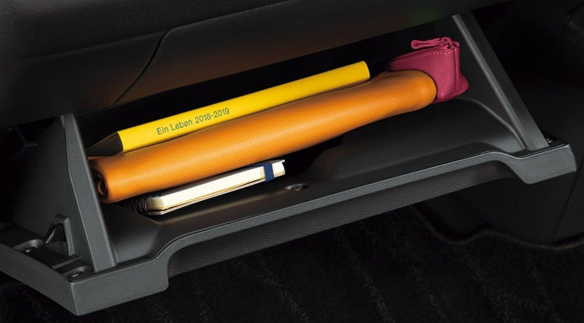

Японцы действительно уделили хранению мелочей почти столько же внимания, сколько электронике. В заводском журнале Nissan о разработке Dayz инженеры объясняли свой подход: сделать много скрытых мест для вещей, но не превратить переднюю панель в нагромождение дверок и щелей. Вспомните, что длина автомобиля — всего 3,4 метра.

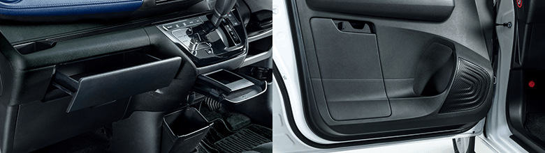

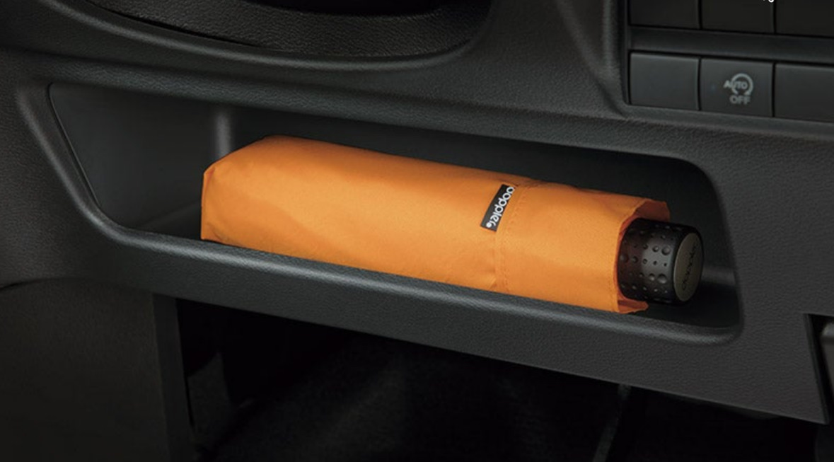

Передняя панель: пять разных мест для мелочей

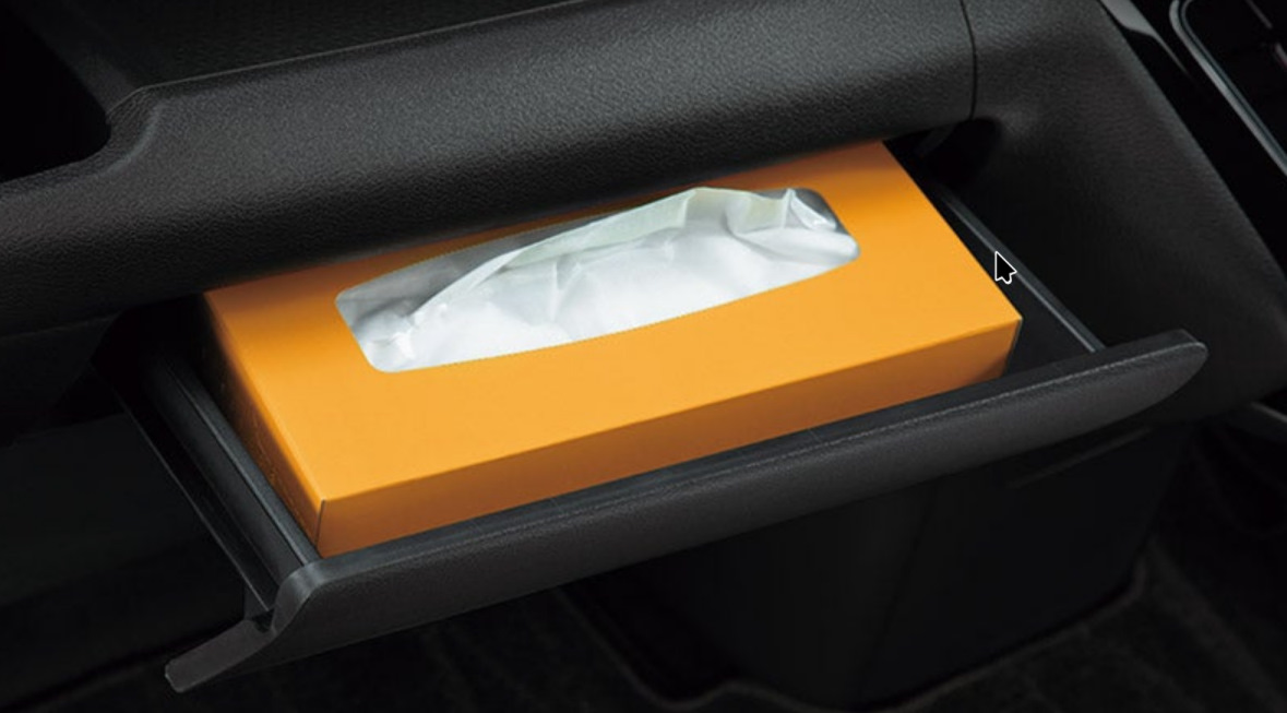

Слева от пассажира тянется длинная открытая полка. Под ней расположены два независимых отсека, один над другим: выдвижной ящик для тонкой коробки салфеток и обычный бардачок. Внизу возле селектора — ещё один откидной бокс, например для дисков, карт, кабеля или мелочи.

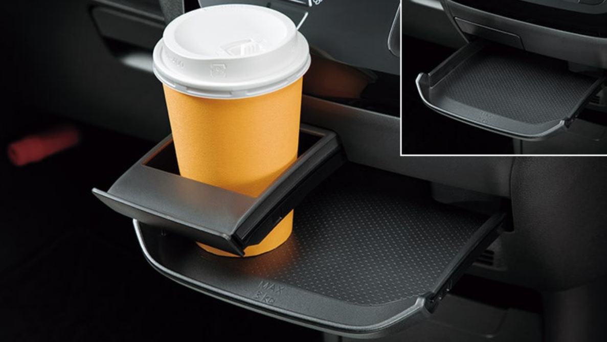

Особая фишка — центральная выдвижная полка с подстаканником. Её можно выдвинуть как столик для небольших вещей, а при необходимости открыть подстаканник. Если стакан не нужен, его часть можно убрать независимо от полки. Это настоящий складной механизм, а не просто отверстие в пластике. Есть также отдельный карман под рулём и подстаканники у боковых дефлекторов.
Пассажирская дверь, сиденье и карманы на спинках

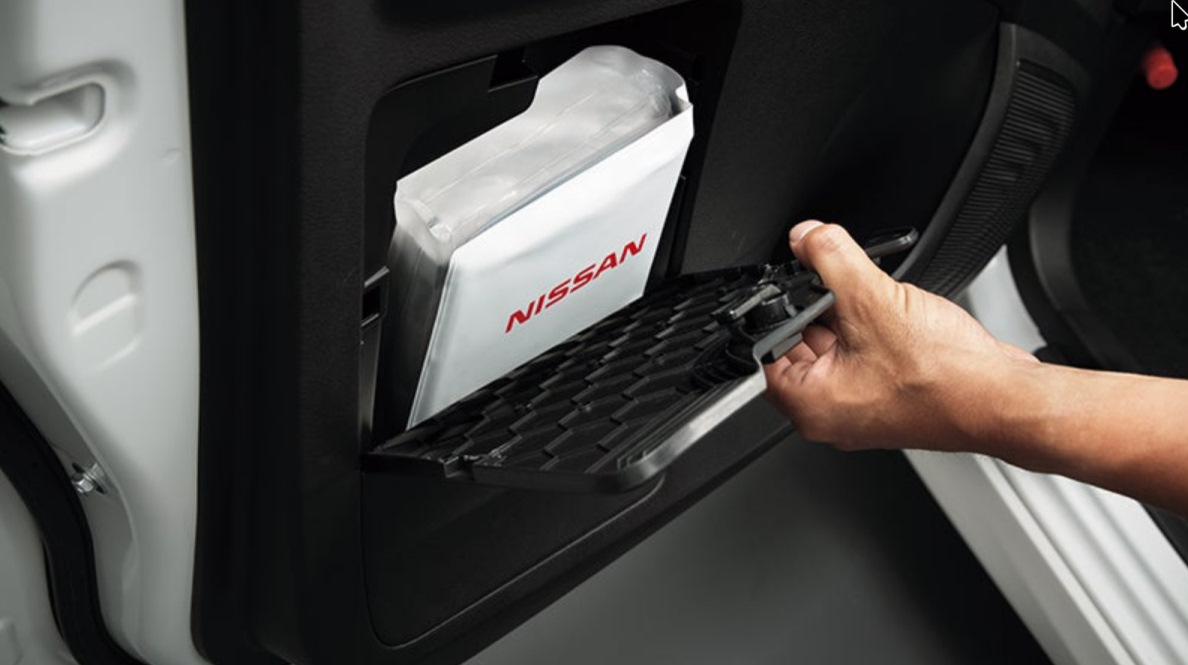

Самое неожиданное место для хранения — пассажирская передняя дверь. Там есть закрывающийся отсек, по размеру и назначению подходящий для японского комплекта регистрационных документов. Это позволяет не занимать обычный бардачок тем, что почти никогда не достаёшь.

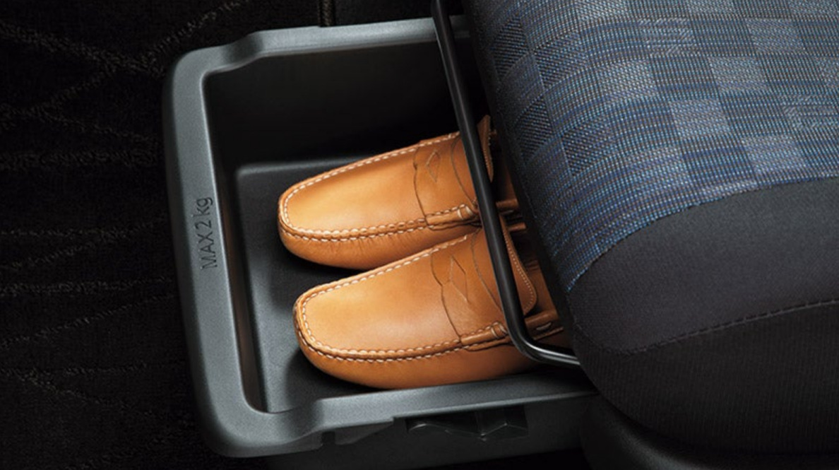

В ряде комплектаций, включая Highway Star, был пластиковый выдвижной ящик под пассажирским сиденьем. На рекламном фото Nissan в него убрали туфли. Сзади у пассажирского кресла предусмотрены тканевые/сетчатые карманы; конфигурация верхних и нижних карманов отличается по уровню оснащения.

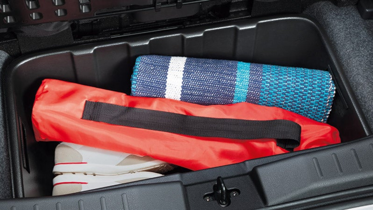

Багажник: самое впечатляющее спрятано под полом
Задний диван можно сдвигать целиком вперёд и назад, а спинки складываются в пропорции 50:50. Это важная тонкость: секции спинки раздельные, но салазки самого дивана общие. Для чемодана или коляски можно пожертвовать частью места для ног. Даже в крайнем заднем положении дивана Nissan заявлял 385 мм глубины багажника.
А теперь открываем пол: у переднеприводного Dayz под ним примерно 54 литра дополнительного пространства. Nissan публикует размеры: примерно 820 мм по верхней ширине, 350 мм по глубине, с двухуровневым профилем глубиной около 90 и 185 мм. У полноприводного Dayz объём сильно меньше — около 11 литров.

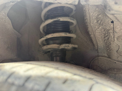

Штатный размер колёс G Turbo: 165/55 R15 на дисках 15×4,5J, ET46, PCD 4×100. Отсюда и некоторые зимние мучения с подбором резины: размер типично японский.
Спереди подвеска типа MacPherson, сзади у переднеприводного Dayz — торсионная балка. Передние тормоза у Turbo — вентилируемые дисковые, задние — барабанные. Радиус разворота с 15-дюймовыми колёсами — 4,8 м.
