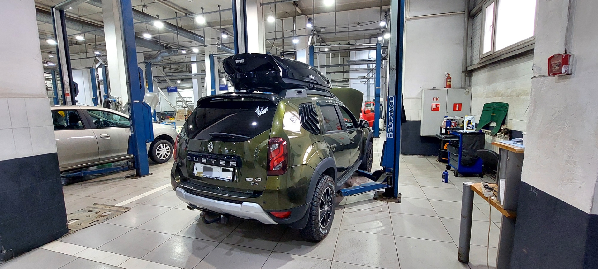

Менял у официалов.
Антифриза слили примерно 5 литров. Выкачивали несколькими способами. Через штуцер шлангов печки вакуумом вытягивали жидкость, в расширительный бачок подавали воздух. Остатки слили из радиатора, сняв нижний патрубок.
Жидкость ЭГУР откачали из бачка. Затем от рейки отсоединили трубку высокого давления и сливали остатки поворачивая колеса. Всего вышло 500 грамм примерно.
Дальше залили новые жидкости в системы и выгоняли из них воздух, периодически добавляя до уровня.
