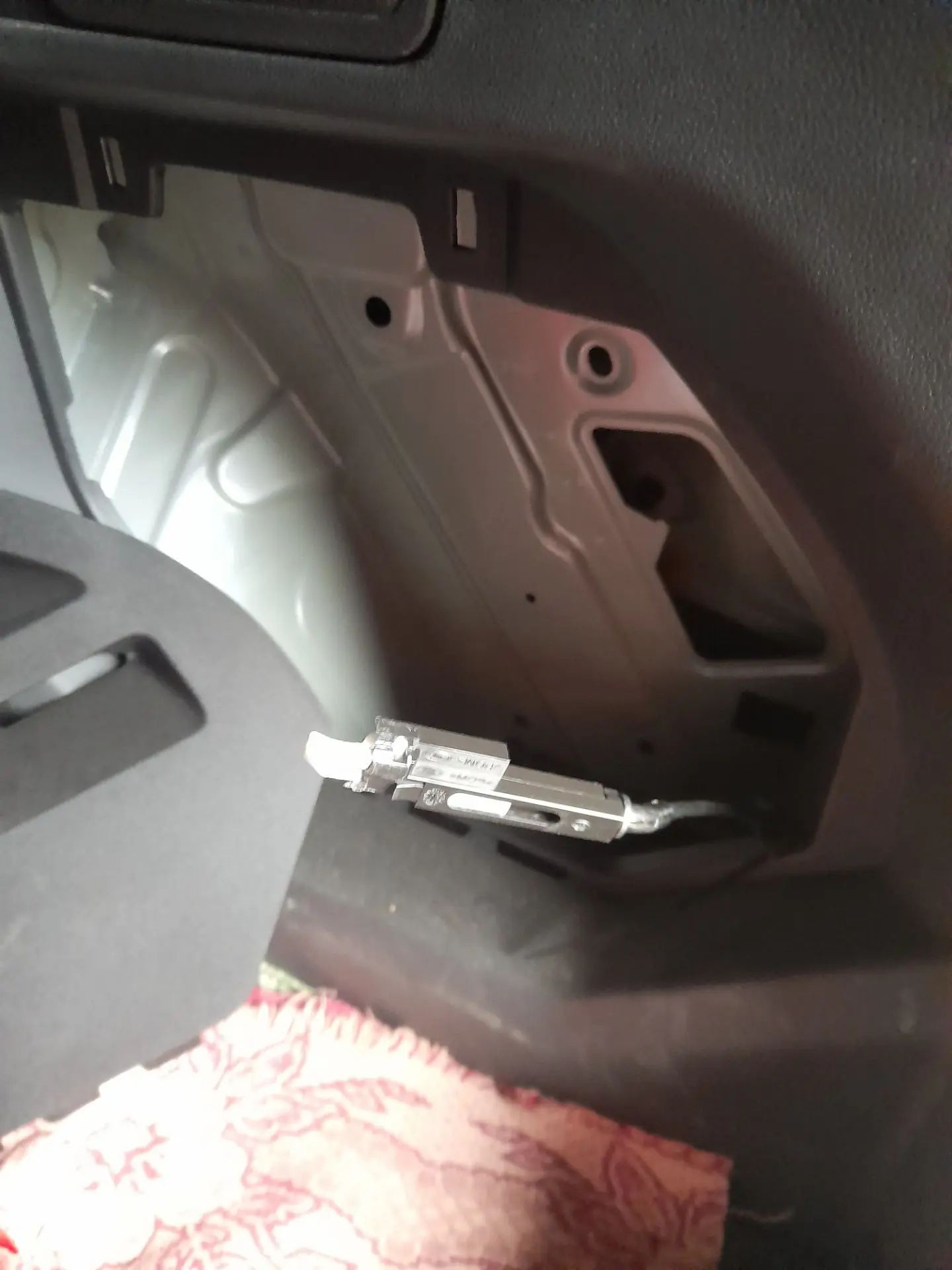

После последнего вывода, что проблема открывания лючка, это замок. Закуплен новый на озоне. Для замены открываем боковую правую панель, она съемная. Взяться за верхний вырез и потянуть к себе. Взгляду откроется тросик на клипсах, обязательно два верхних снять с тросиком, нижний просто вынуть с него тросик. В проем корпуса, куда уходит тросик, сначала просунуть левую руку и нажать на левую клипсу и слегка подать наружу, потом правую сторону правой рукой. Сначало, как правша, начал с правой руки и почему-то не пошло. Замок немного вылез и дальше ни в какую, пришлось обламывать и вытаскивать во внутрь.

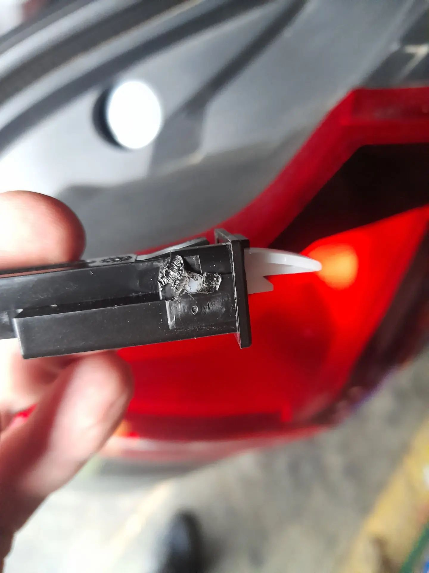

Как оказалось втулочка на которой вращается язычок замка вылез вниз, и я его не мог вытащить наружу. Если помните, в предыдущей записи я писал, что язычок стал "смотреть" вниз. На фото она уже вставлена назад. Если бы проявил терпение и неспешку, можно было старый восстановить.
Под рукой не было паяльника, нагрел проволоку спичками и немного припалил втулочку, чтобы типа не вылезла, получилось правда корявенько. Вставил всё на свое место.
Все работает.

Может непонятно написал. Смысл в том, чтобы тросик был свободным
А чем он отличается от родного? Фото рядом не делали?
По конструкции оба одинаковые
Тогда не совсем понятно, что измениться?
На старом язычок замка перекосило
