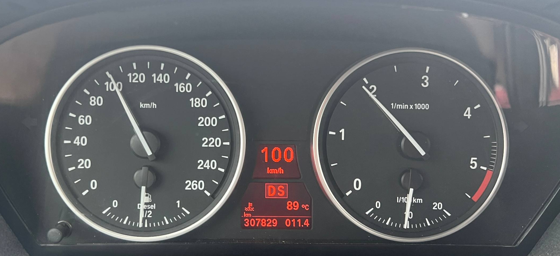

Потихоньку дело делается.
Залил все в родную приборку- вроде все работает.
К сожалению поиски народного метода по прошивке тупо через шнурок пока не увенчались успехом.
Если кто смог на родной приборке через дкан прошить проц или еепром скажите хотя бы возможно ли это, именно без разбора приборки.

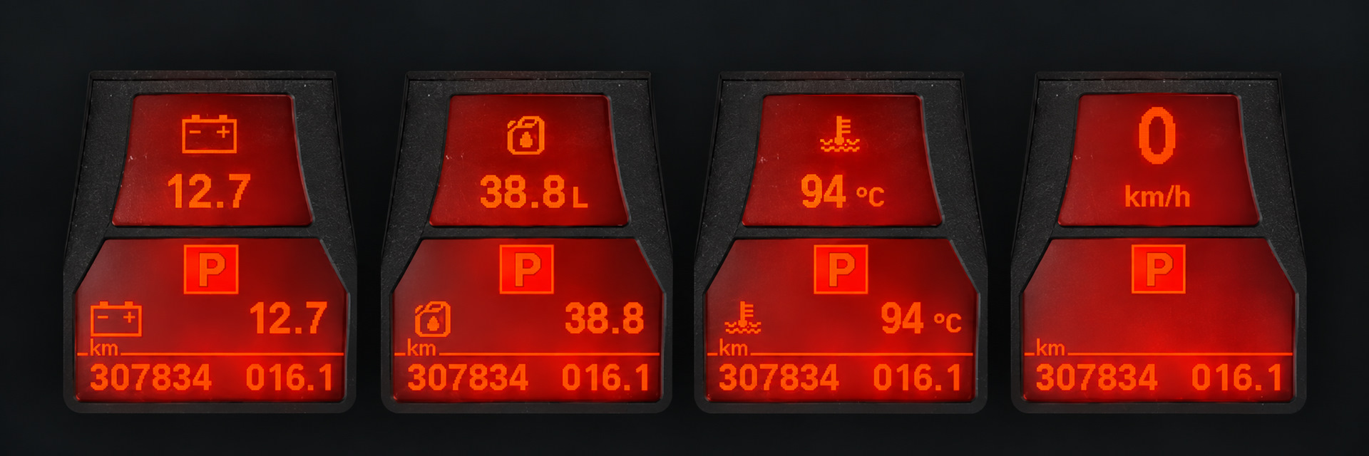

Готово.
1. Температура антифриза в верхнем и нижнем меню.
2. Напряжение бортовой сети в верхнем и нижнем меню.
3. Остаток топлива в баке в литрах в верхнем и нижнем меню.
4. Цифровой спидометр в верхнем меню
5. Убрана авторизация инженерного меню.
6. Память выбранных опций в нижнем меню.
7. Стрелка экономайзера показывает температуру антифриза.
Не готово.
1. Крутящий момент + лашади(хз кому это надо)
2. Шрифт цифровой скорости надо поменять.
P.S. По стрелке, если я правильно понял, то на n57 блок двигателя не шлет температуру масла, хотя она там есть, поэтому кому-то надо поправить это дело в прошивке и тогда все заработает как надо. Там поменять совсем немного надо.
