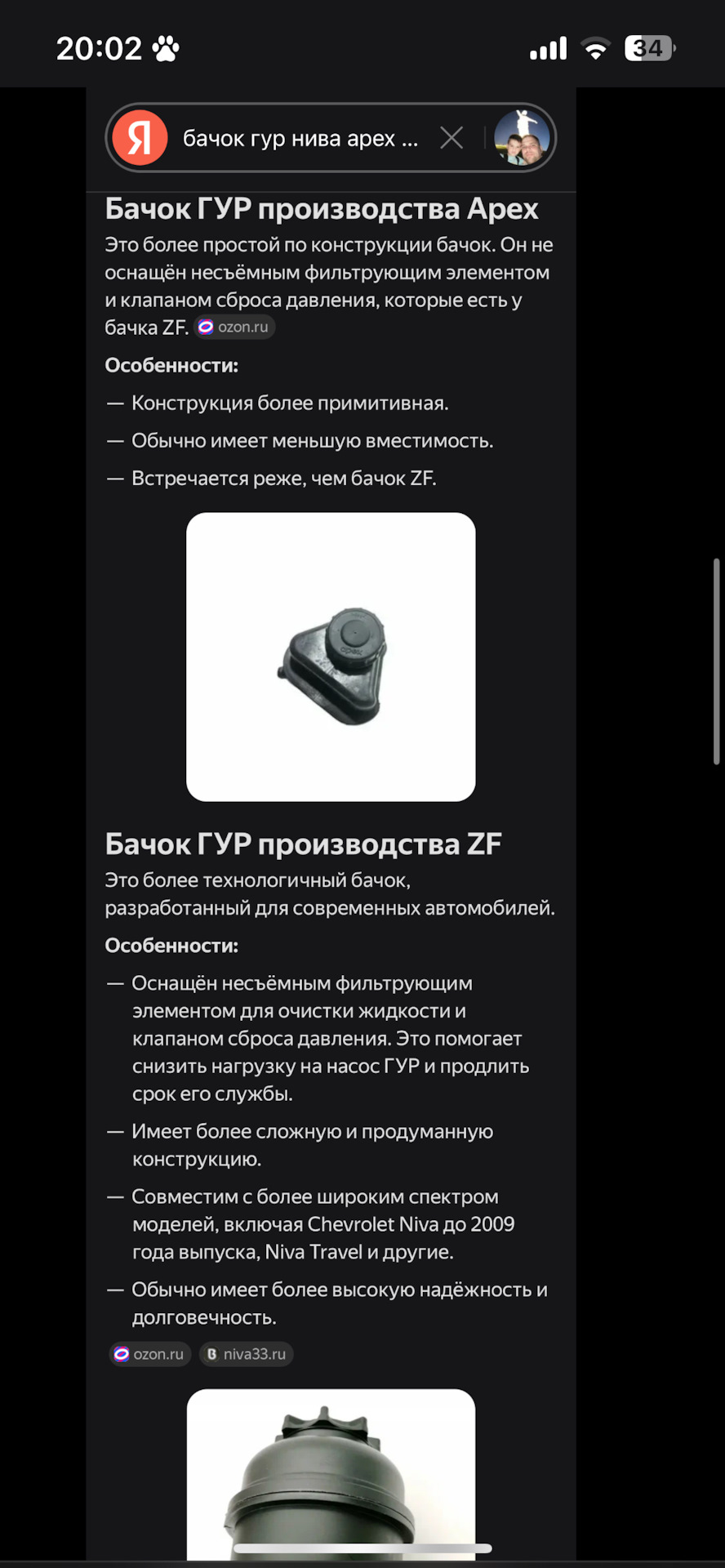

Всем добрый вечер. Хочу спросить, может кто знает. Суть такова пробег 40т. Слышал что в бачке Гур есть фильтрующий элемент и его как фильтр(масляный, топливный и тд )надо менять. У меня стоит треугольный Apex но он дороже чем круглый zf. Но тут Алиса подсказывает что в zf есть фильтрующий элемент а в apex нету. Что же лучше взять: подешевле с фильтром zf или подороже без фильтра apex?

Сетка есть в любом бачке, легко открутить и промыть не вынимая её: www.drive2.ru/l/744822921624580874/

Там фильтр это простая сетка, вообще голову не забивай. Будет невтерпежь, снимешь и промоешь )))

Взял apex
Смело ставь!
В Апексах есть фильтрующий элемент.
ZF сейчас нет оригинала, только копия. Возьми Апекс и не парься.
