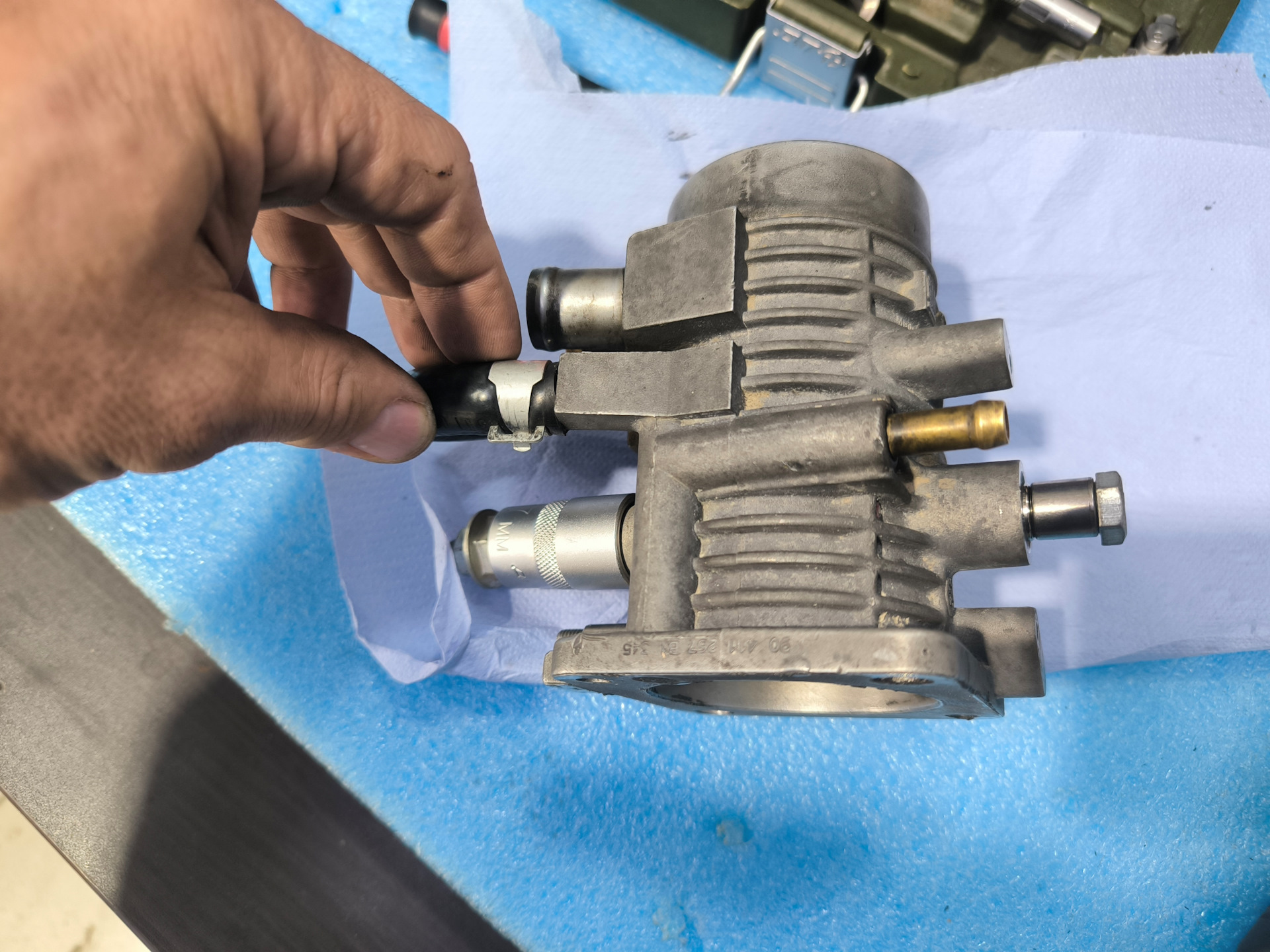

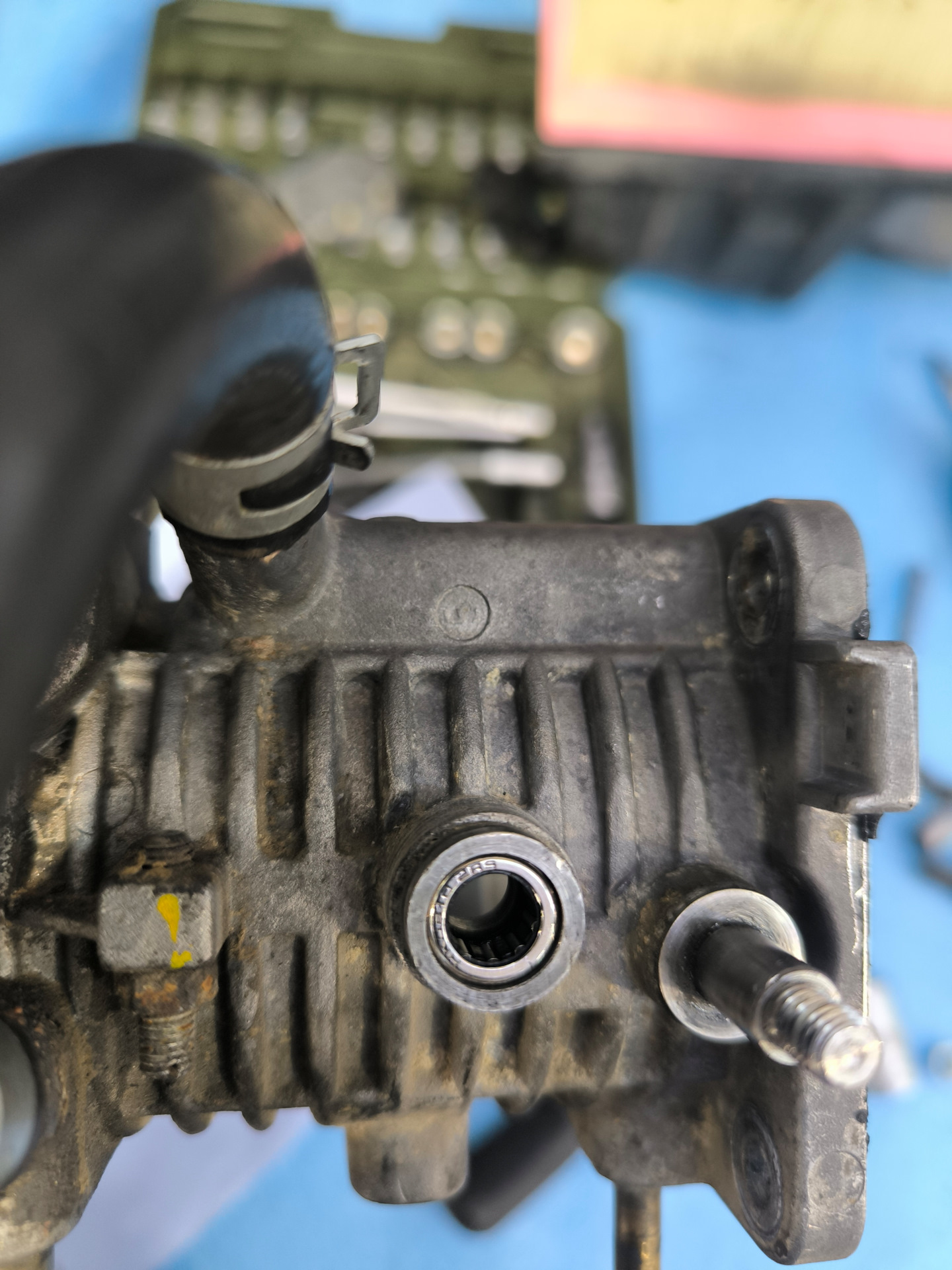

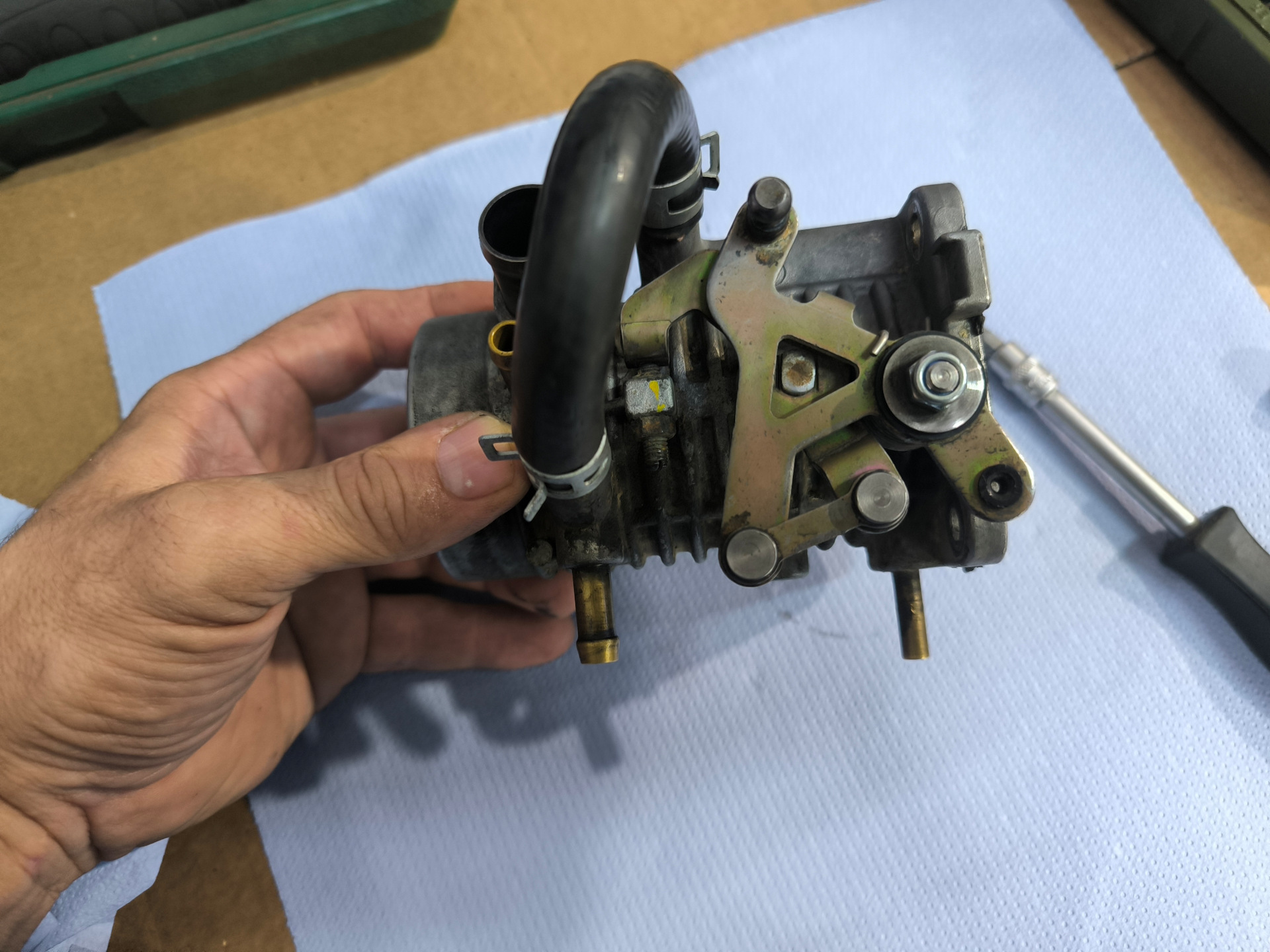

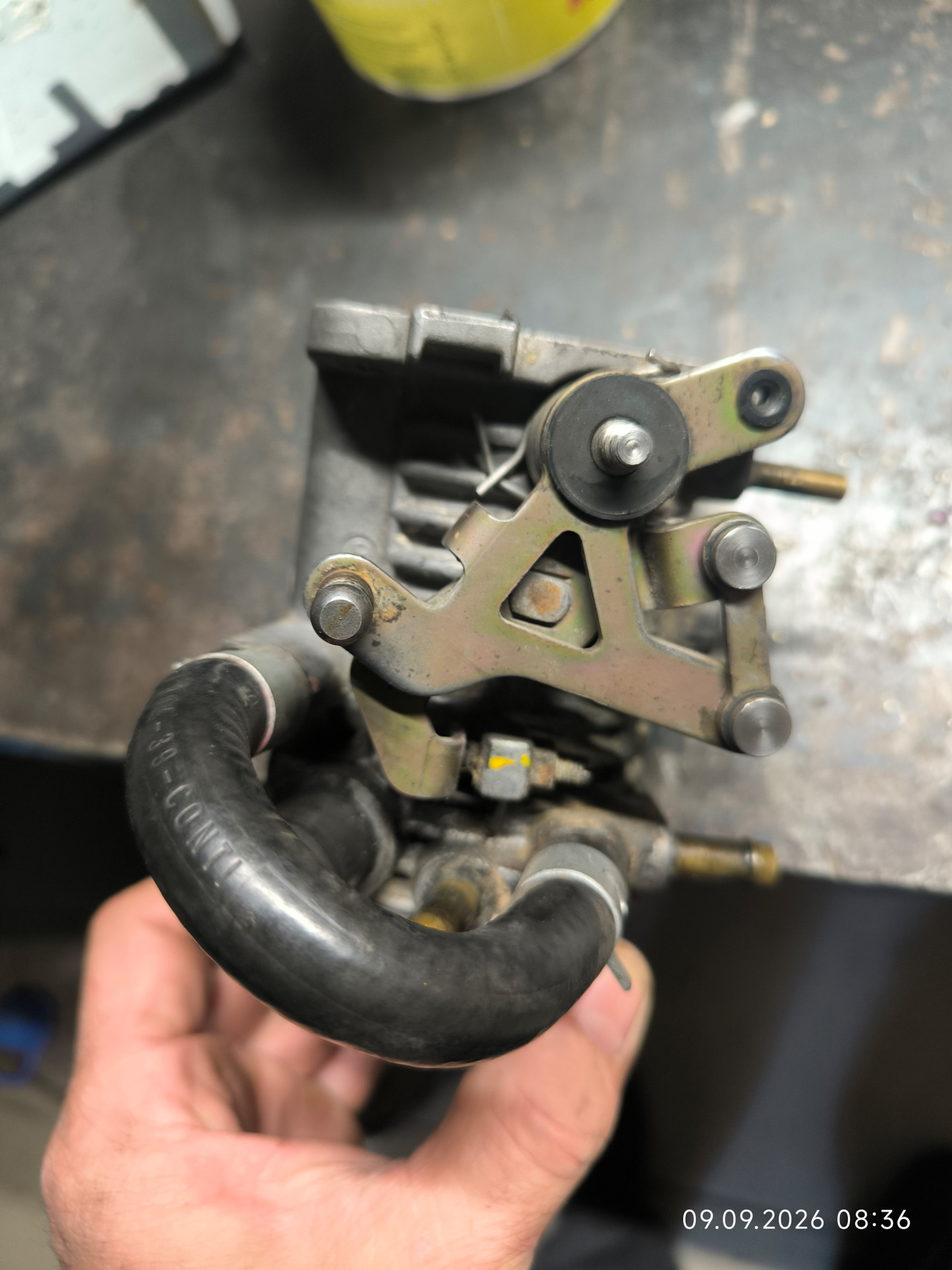

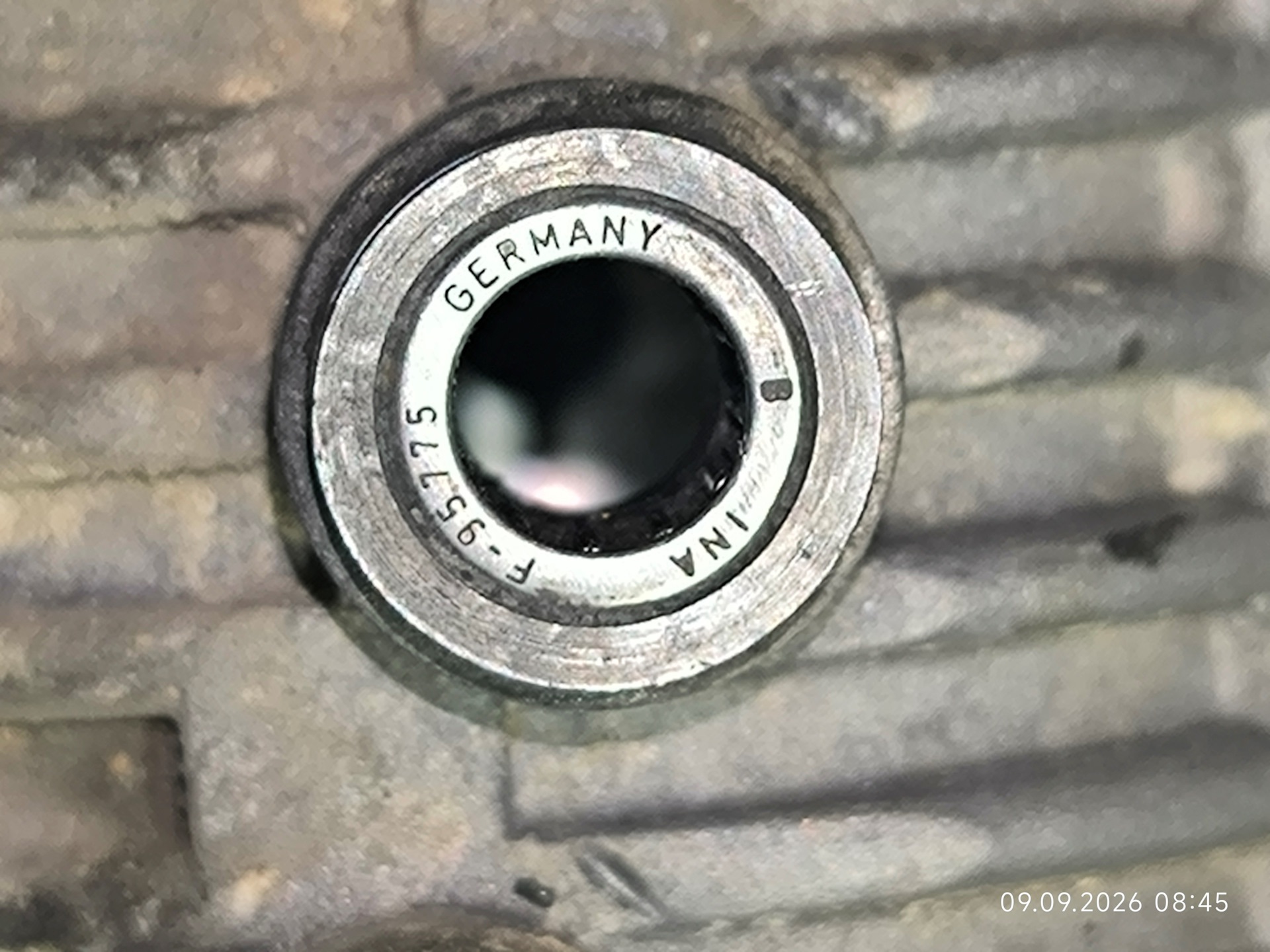

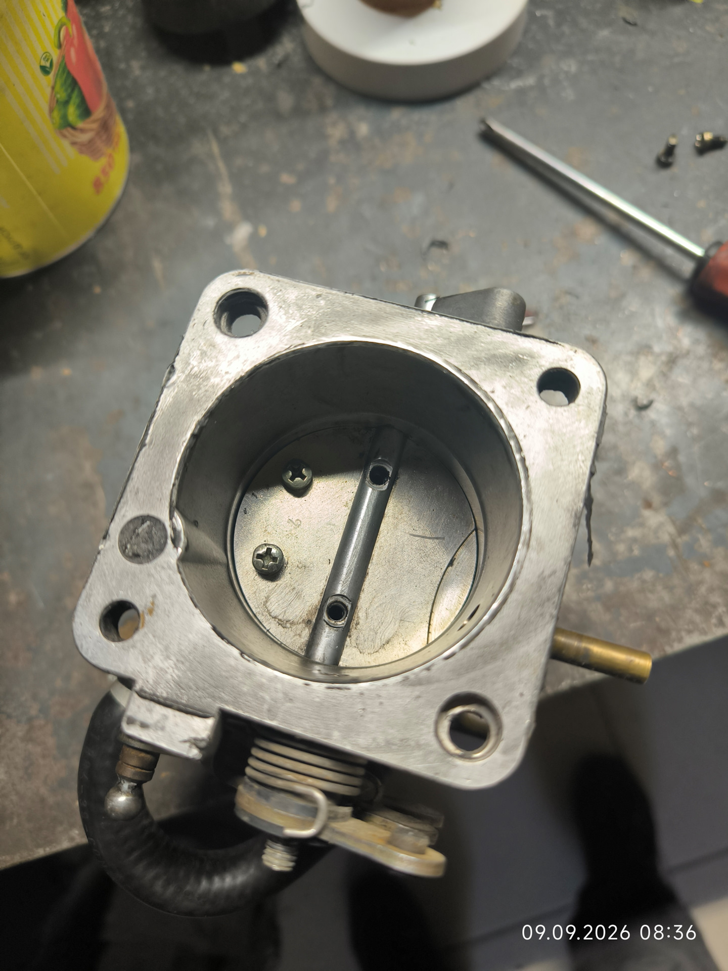

Обычно пишу записи из раздела "вдруг кому-то пригодится" и эта из того же раздела. Решил проверить дымогенератором герметичность системы впуска и выпуска. Про выпуск рассказывать нечего — всё хорошо. А во впуске обнаружилась утечка, через ось дроссельной заслонки ( скажу заранее по этой причине немного плавали холостые) со стороны тросика педали газа. С противоположной стороны стоит датчик и он герметичен. Для начала снял дроссель, посмотреть что там стоит. В итоге оказался подшипник игольчатый с резиновым уплотнением с одной стороны.
По номеру подшипника нашёл пост в сети о замене данного подшипника. Там человек менял на такой же но с уплотнением с двух сторон HK08102RS. Нашел в наличии в городе, сел на Фокуса, поехал брать, но в итоге он оказался с уплотнением с одной стороны. Дальше заказал на АВТОТО и тоже пришёл не тот, но со второго раза прислали что надо. И пошла разборка.

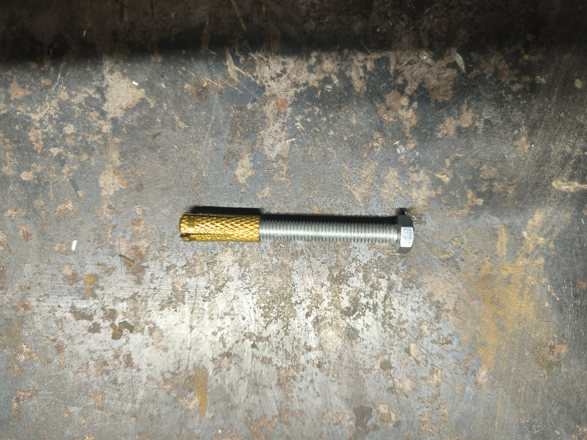

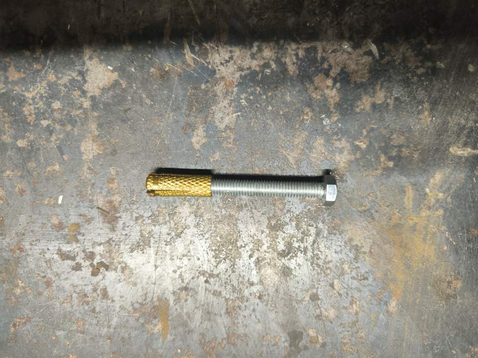

Просто так его выбить не получится, внутри диаметр отверстия оси дроссельной заслонки чуть меньше вала, нужен съёмник. Так как съёмника у меня нет, пришлось воспользоваться рекомендацией из поста и использовать анкер из латуни из строй магазина.

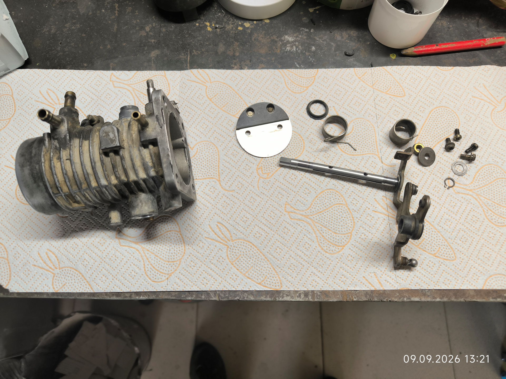

Пытался через проставки вытянуть подшипник, не получилось. Пришлось зажать анкер в подшипнике и выбивать с противоположной стороны. Просто так подшипник выходить не хотел и заслонку пришлось греть горелкой, поле этого подшипник удалось выбить. Фото не сделал, руки были заняты.
Подшипники пришли какие-то сомнительные, слишком блестящие, но делать было нечего, ставим эти.
Далее сборка в обратном порядке.
Как итог: До этого ремонта немного плавали обороты прогретого двигателя на холостых. По тахометру даже не видно было но чествовалось жопометром. Сейчас проблема решена.

тоже залез туда пару дней назад изза таких же симптом, подсос через ось заслонки со стороны пружинок, в аккурат вытащил рассыпающийся уплотнитель и вкорячил туда уплотнительное кольцо из наборчика, мне помогло)полет нормальный, но если есть подшибники можно и по уму сделать)
Конечно лучше сделать, тем более в продаже есть подшипники.
Просто зачастую можно нарваться на такие запчасти что любой колхоз покажется надежнее😀
Это точно.
Заслонку на ось с резьбовым герметиком посадили?
Нет, не стал. Болтики и так плохо открутились, такое ощущение что резьба специально сделана чтобы не откручивалась.
