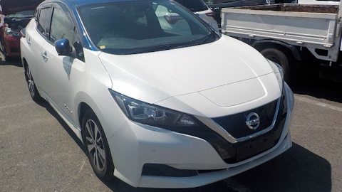

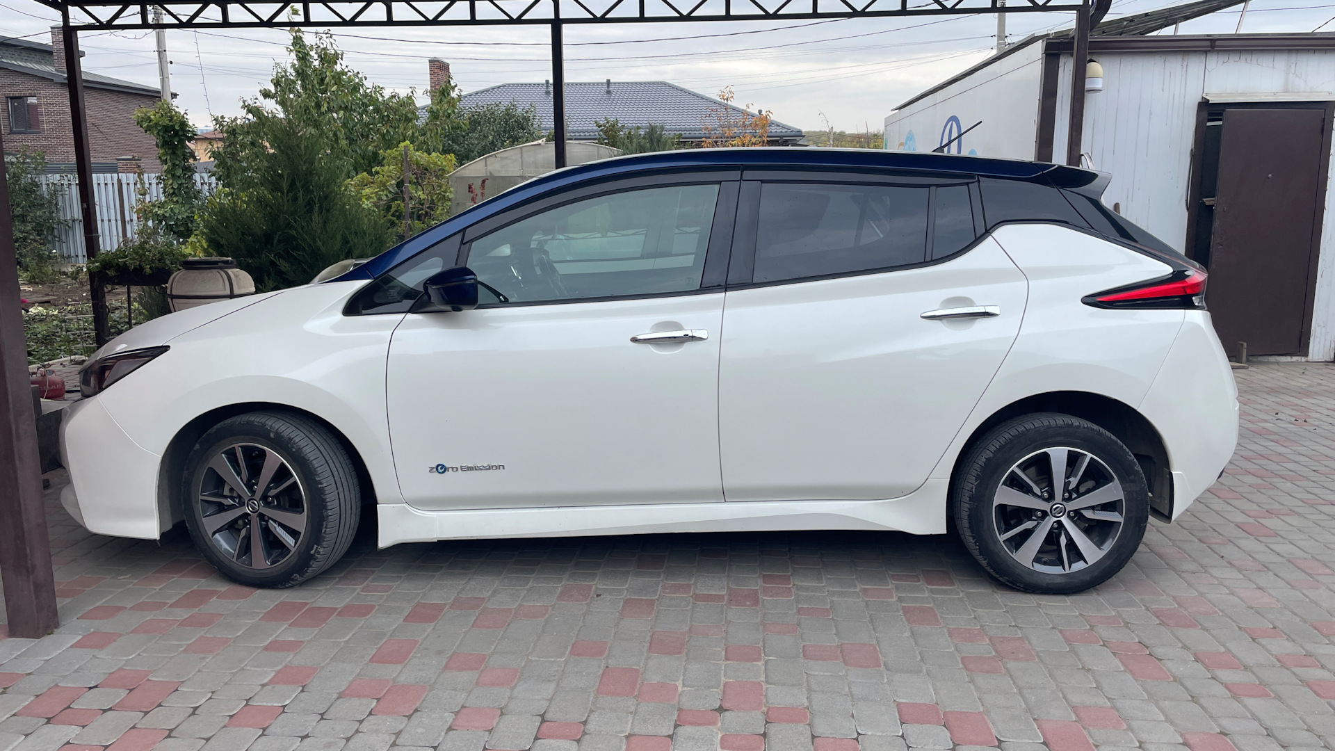

После переупаковки машина присела подвесом батареи, сначала хотел поставить назад проставки, потом выяснилось что оказывается туда можно поставить более мощные пружины. С более толстым прутом. Спасибо всем кто навёл на мысль. Установлены были пружины от Nissan жук 4х4. Пружины брал с рук обошлись 3000. Установка обошлась столько же.
Также жду проставки 20 мм на передние стойки . Надо чуть-чуть приподнять морду. Поэтому колеса менять скорее всего не буду на больший размер. Хотя кто-то говорил что на переднюю ось тоже есть усиленные пружины если кто-то подскажет от чего то склоняюсь тоже к установке пружины вместо проставок.
Кому нужна, вот эти недорогие и подходят назад "Пружина задняя Nissan Juke 1.6 DIG-T 4x4 10> Stellox-1500р за шт"

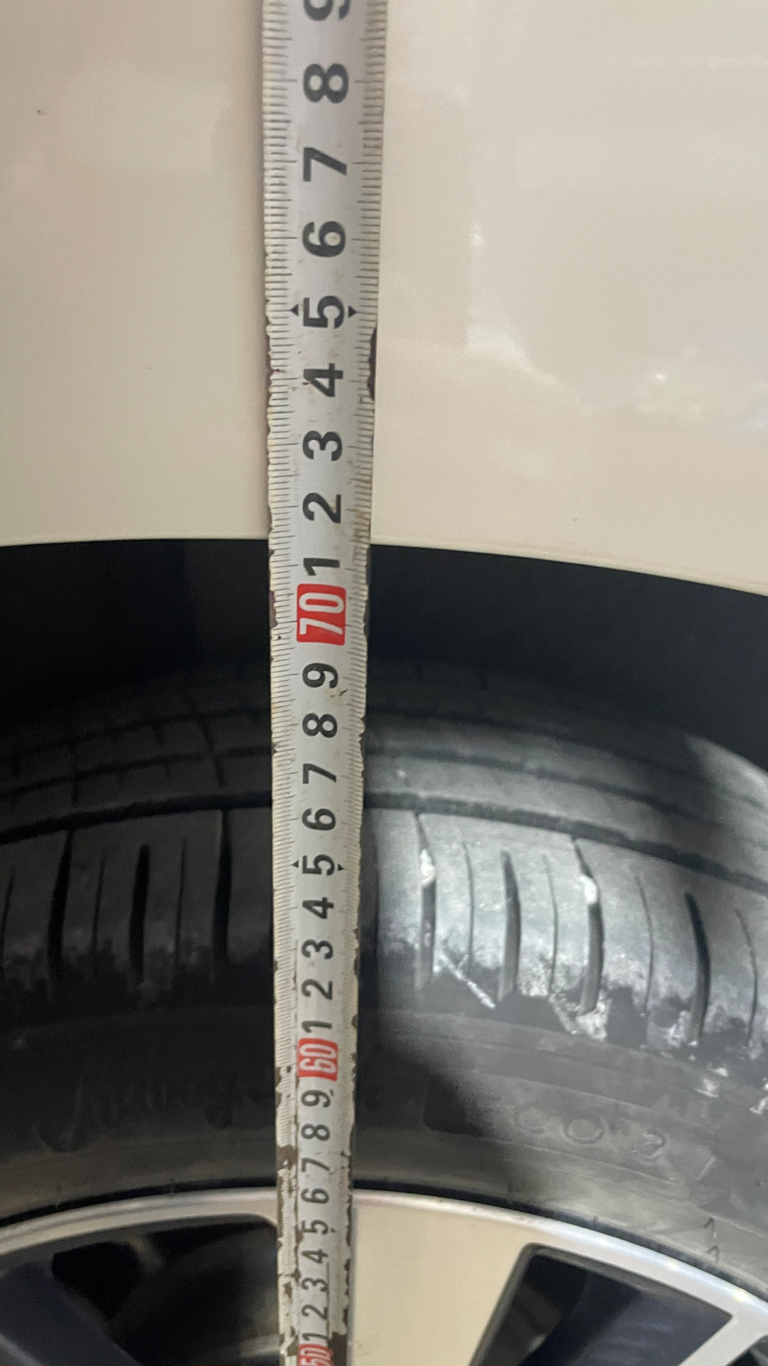

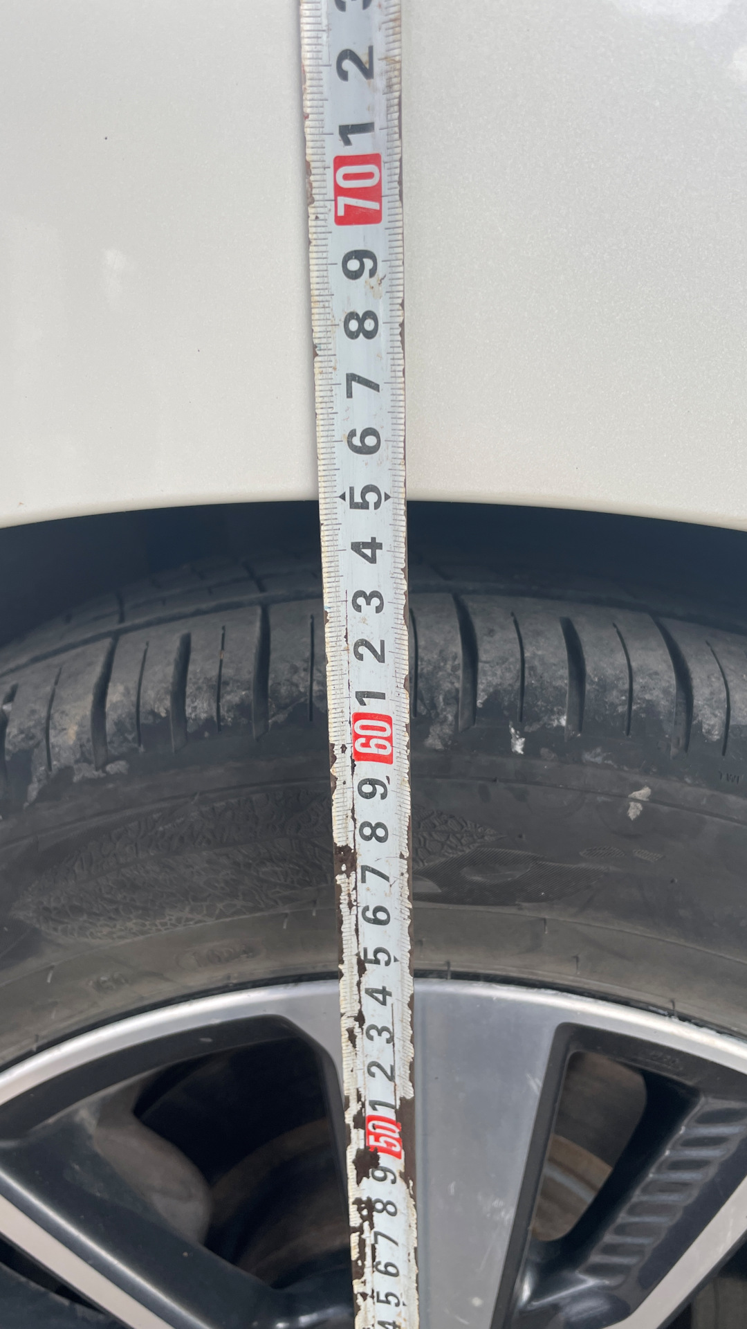

Тут только полностью стойки от Жука в сборе ставить и проставки не нужны будут. Но этот вариант для ровных дорог. Если есть плохие дороги то лучше сразу 3см ставить. Просто жёсткие пружины ставить нет смысла, Машина будет неадекватно ехать. Вы можете замерить клиренс от батареи до земли?
По случаю измерю, просто батарея в центре машины пока даже не знаю как это сделать.
