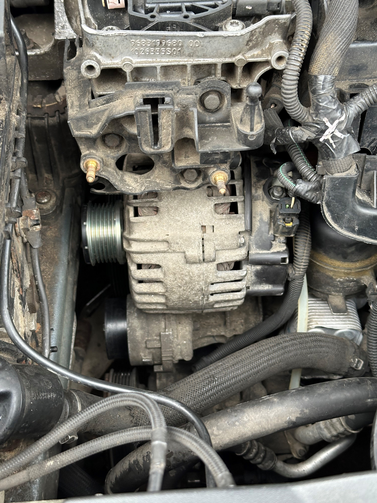

Со стороны ГРМ доносился какой то странный стук, естественно, как и любой человек который любит позаниматься своими руками я полез в Гугл, чего я лучше бы не делал ибо это сродни гуглить свои симптомы, а тебе говорят что жить осталось последний вечер, так и тут- колено, вкладыши, хана мотору, но во всем этом нашел здравую мысль попробовать скинуть ремень приводной и послушать, как итог стук ушел, а значит направление правильное 🤌

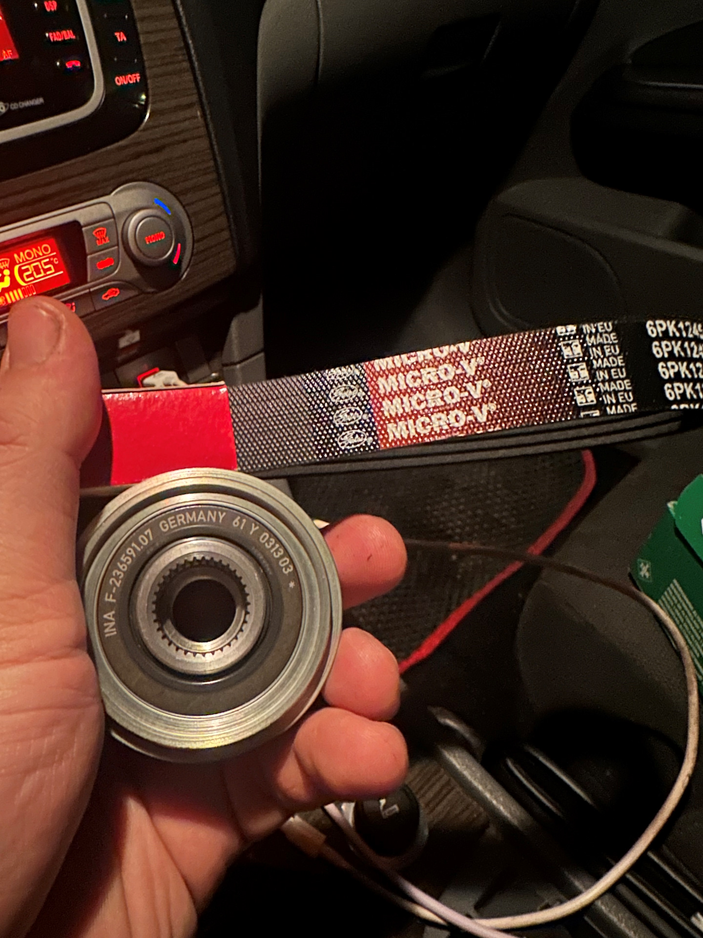

Долго ли коротко ли, обнаружено что неприлично люфтит обгонная муфта, так что летим заказывать и получаем вот такой набор-
Ролик INA, ремень превентивно взял Gates, старый с виду как будто прошел Вьетнам

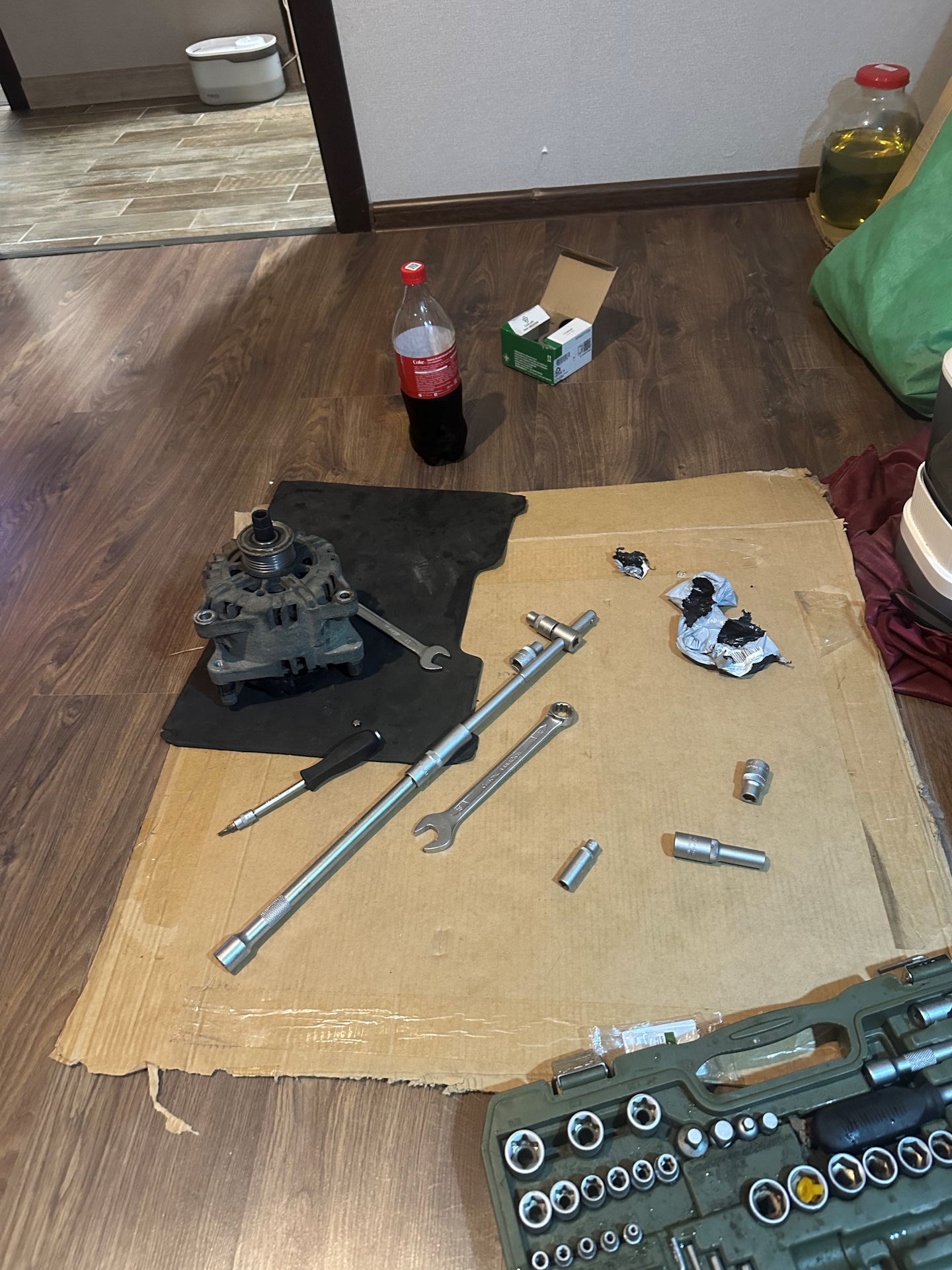

Скидывание гены описывать не буду, на опыте с Пежо 206 уже скинул за 20 минут во дворе, а дальше начался сюр 🫠

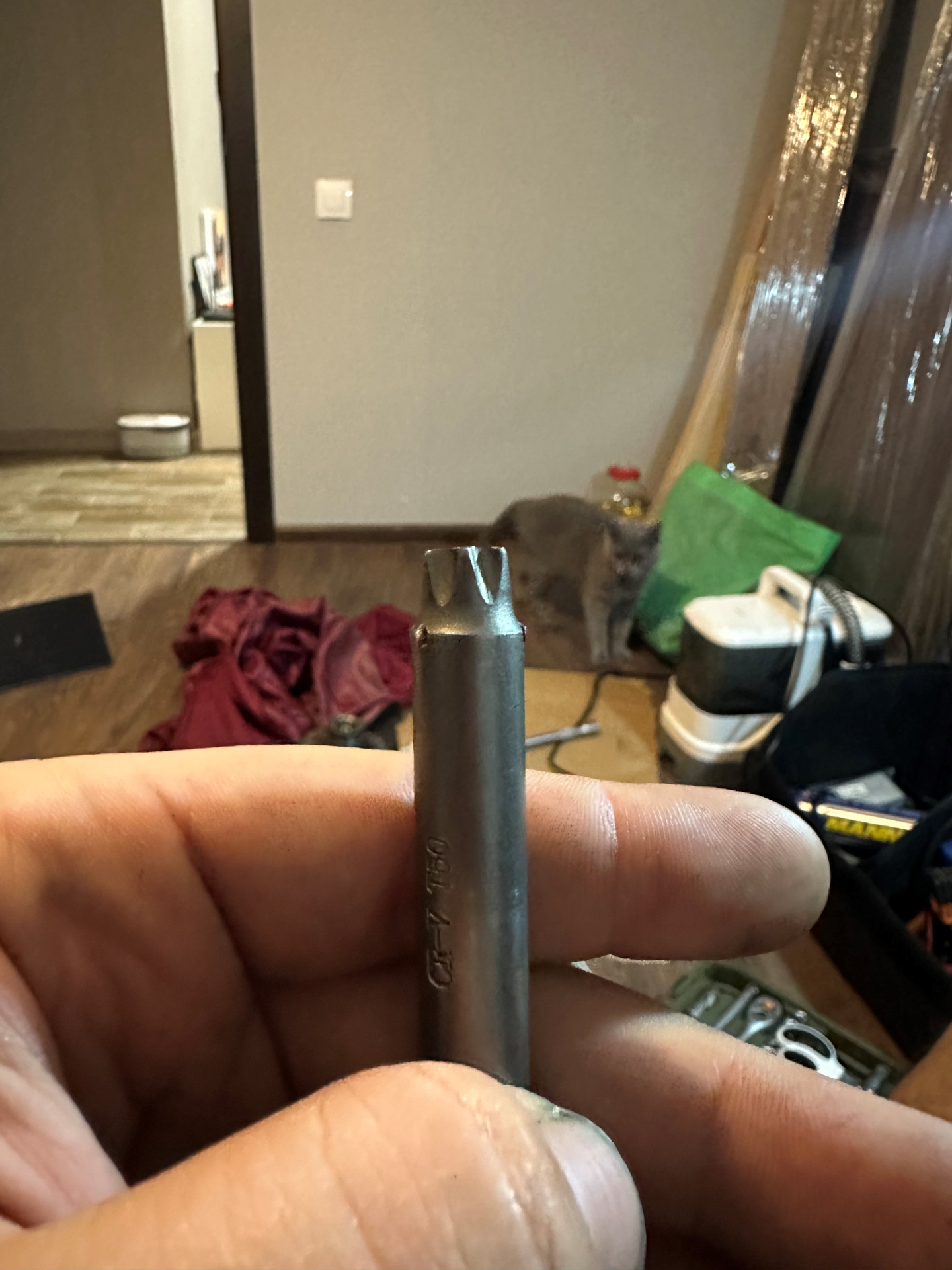

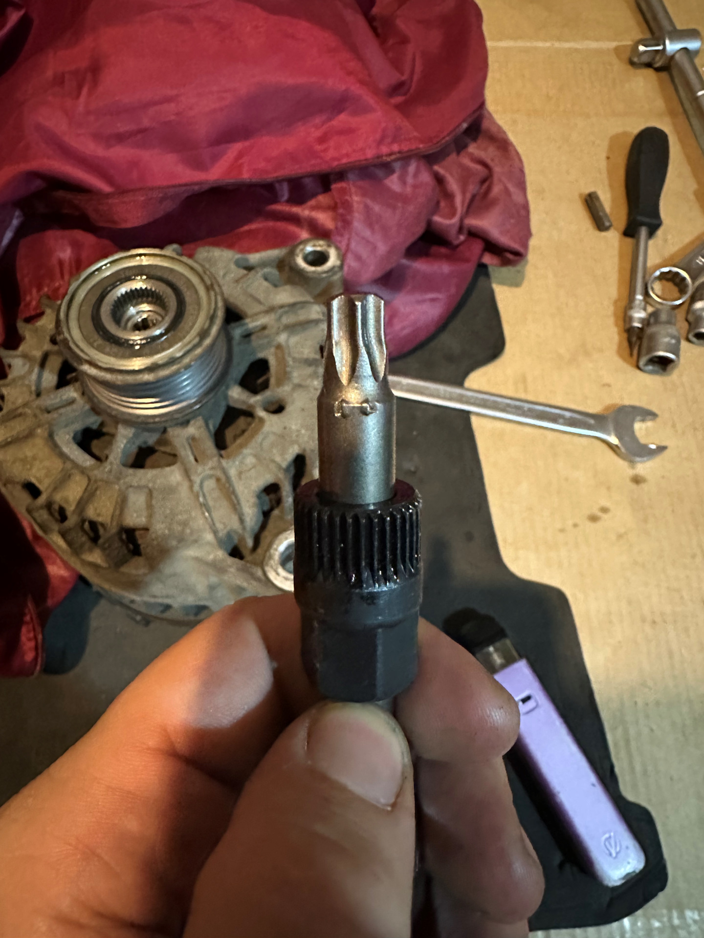

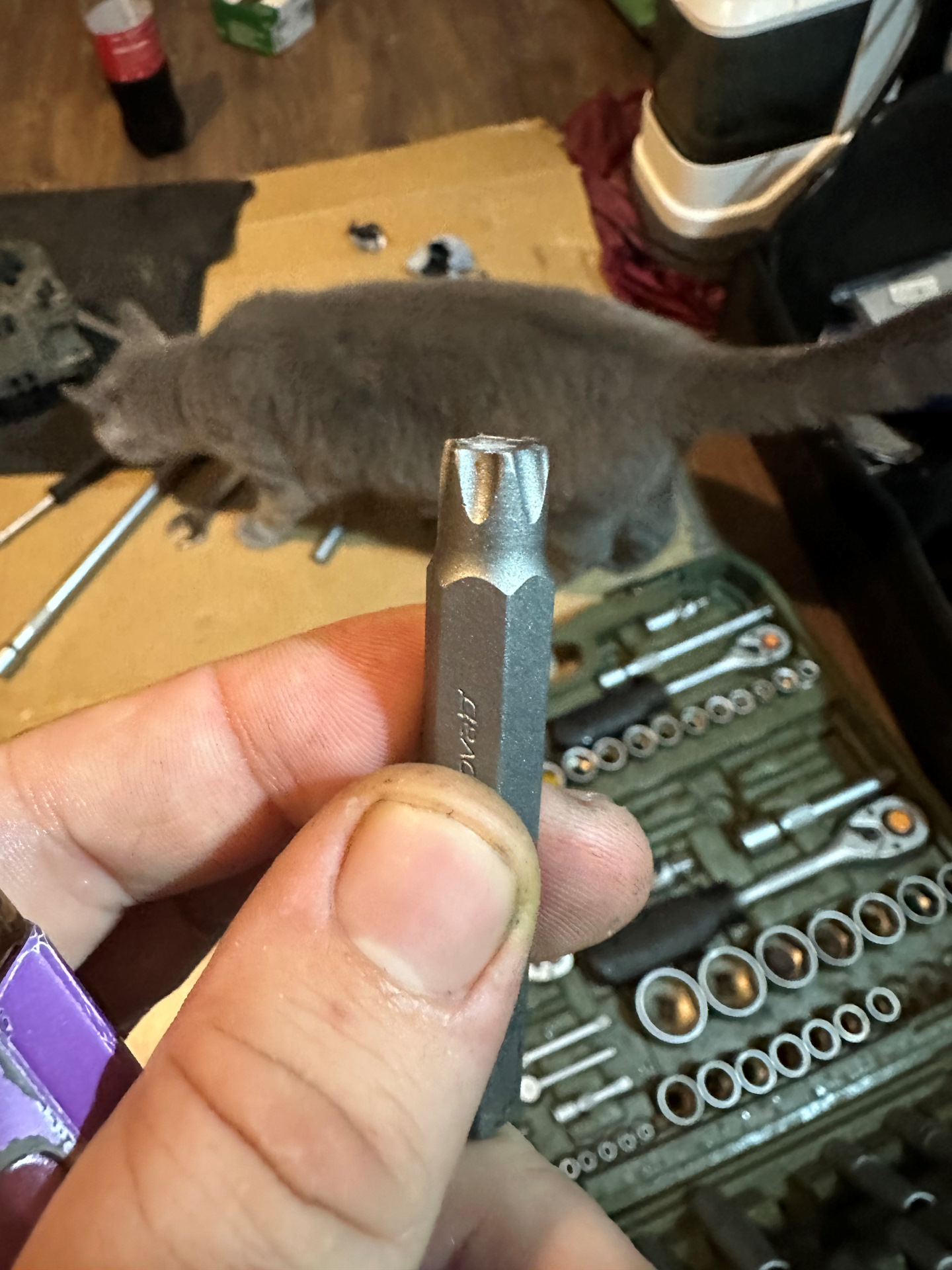

Процесс решил делать дома, взял спец ключ для муфты, Т50 и что вы думаете?
Ладно, бывает, подумал я, а давайте скатаемся и возьмем что то сильнее-
А начиналось то красиво, подумал я, залил ВД40 и подождал минут 20, согласно мануалу- одной рукой держим, второй ломаем второй Т50-
И тут я понял, что покупку третьего ключа я уже не могу оправдать, было принято решение не усложнять себе жизнь и найти контору, где шкив просто отстрелят пневмогайковертом, позвонил в одну- 2200, казалось бы, за что? Не спорю что работа должна оплачиваться, но тут прям какой то нагрев) Набрал другим ребятам- 800р, без лишних слов вылетел к ним, за 1 минуту открутили и поставили новый при мне- мое почтение за демократичный ценник и быструю работу 🤌

Нюанс был только с ремнем- старый ставился запросто, новый все никак не хотел натягиваться, сначала оттягивал натяжитель ключом на 15 и вторым ключом для удлинения рычага- не вышло, потом понял, что места то в принципе хватает и под трещотку, взял на 1/2 и длинную головку на 15 и вот с ней уже все залетело как с добрым утром 🫡

Где такой спецключик купить? И если гайковертом отстреливать нужен ли он?
При отстреле гайковертом используют только головку на 33 зуба, в сервисе мужик просто рукой придержал шкив и все со свистом открутилось
Херовые нынче торксы продают, ага
Я тоже два торкса сломал, а третьим открутил)
Я уже не решился 🤣
Слишком уж хорошо сидел, зараза
