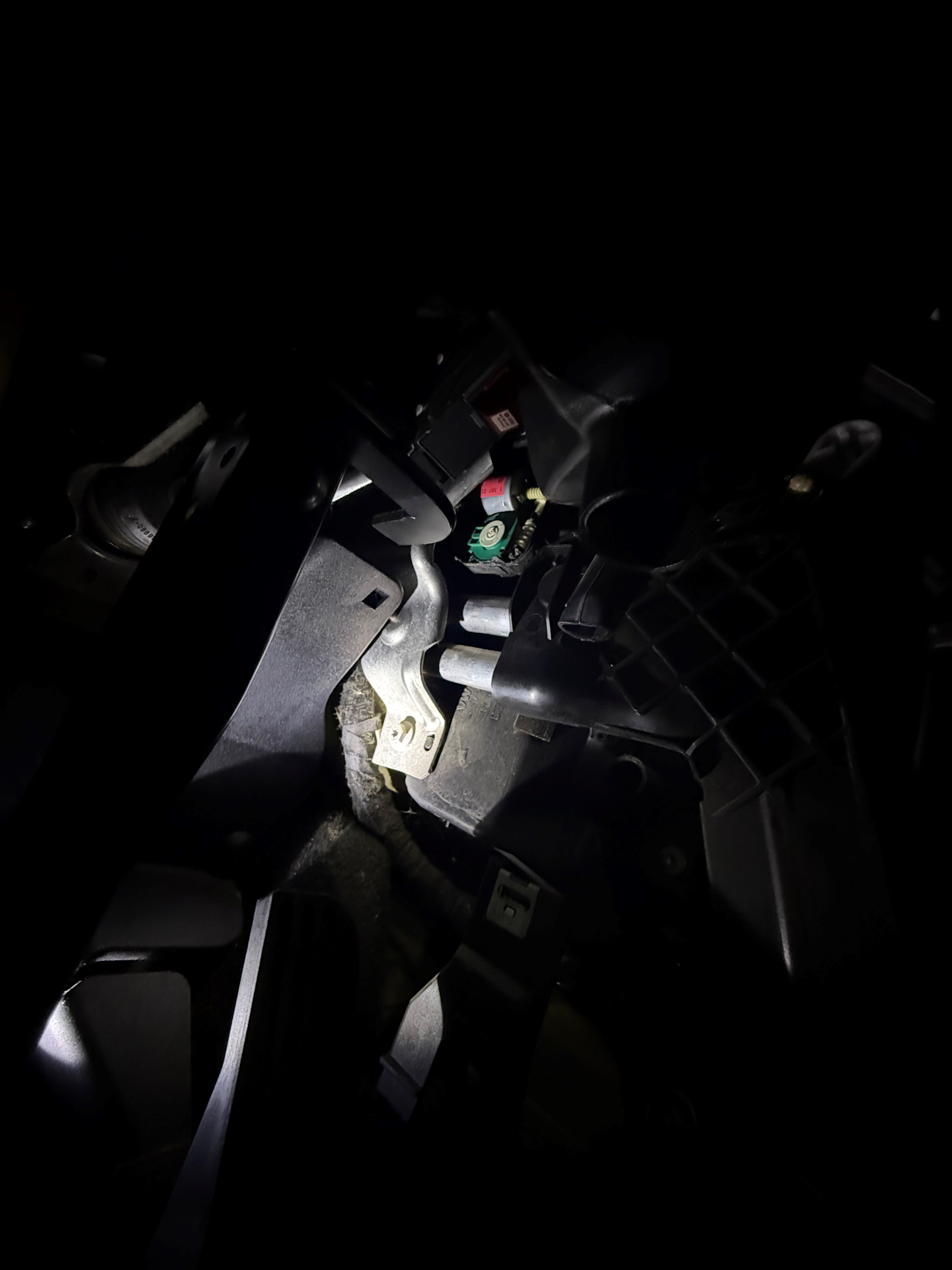

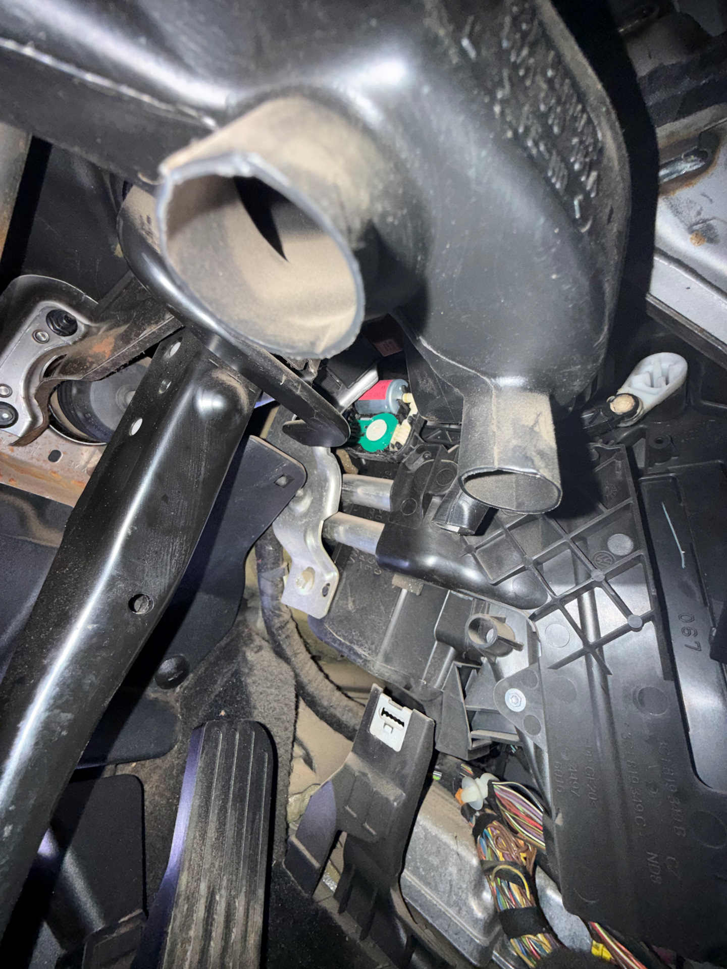

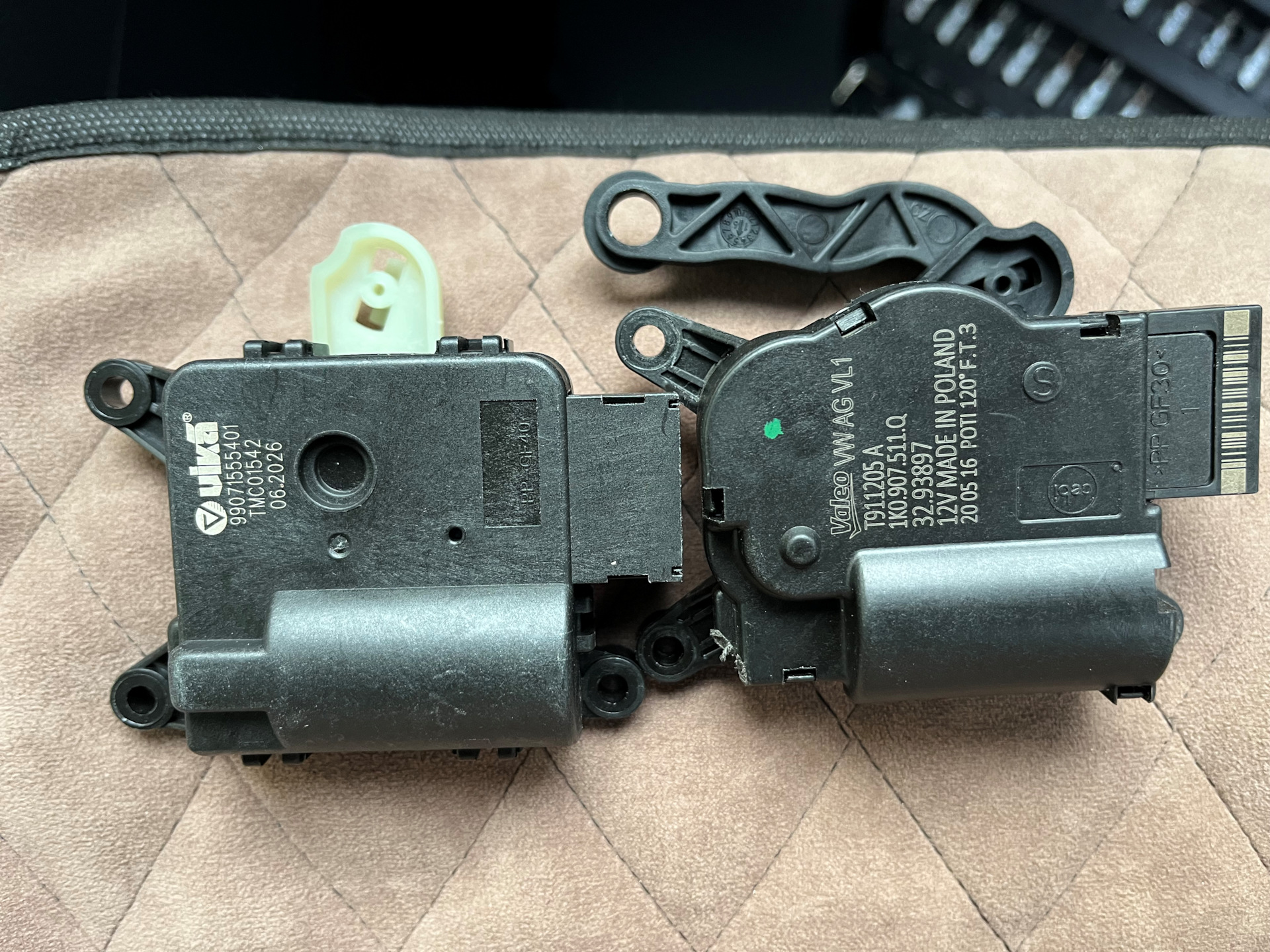

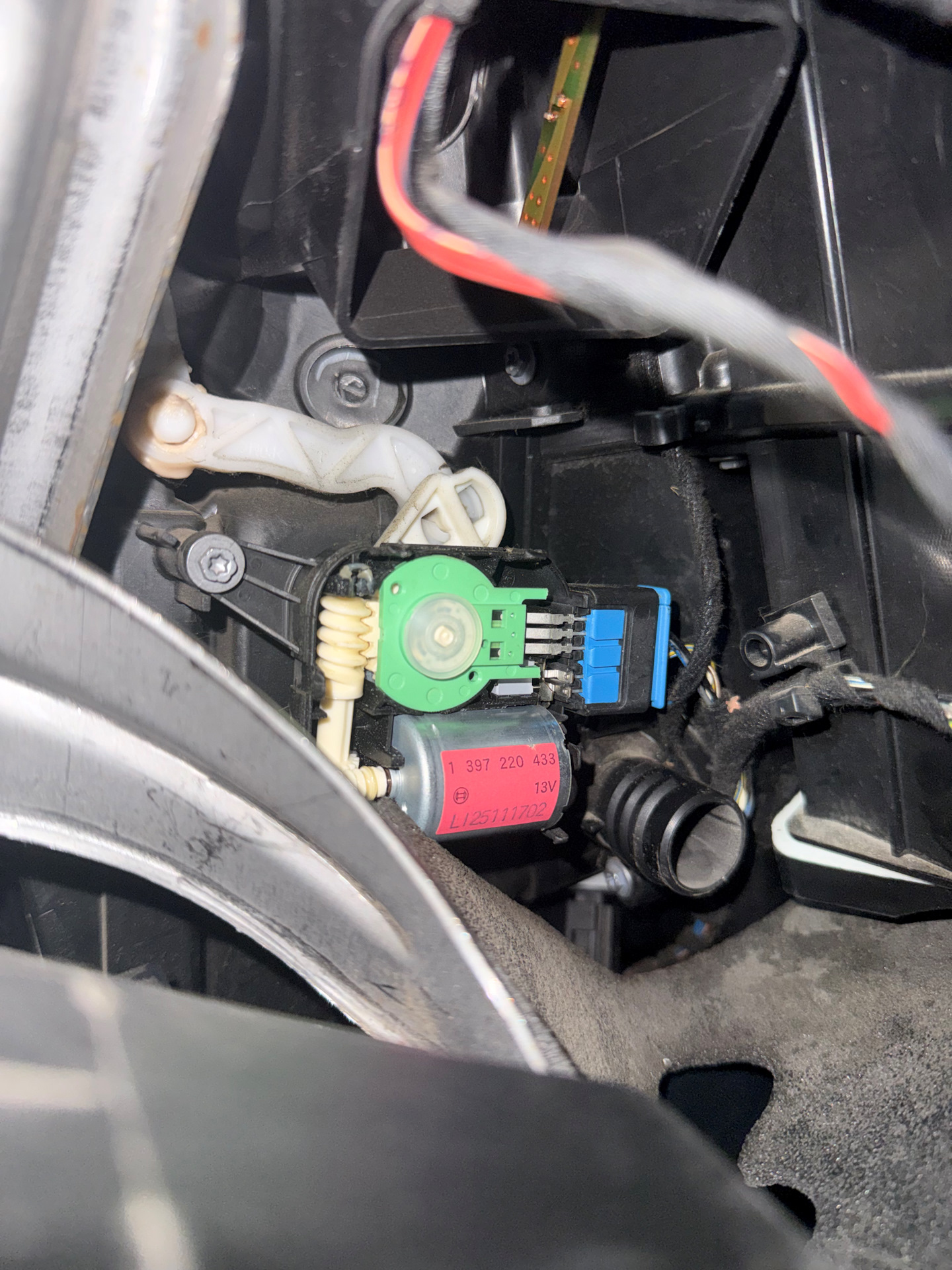

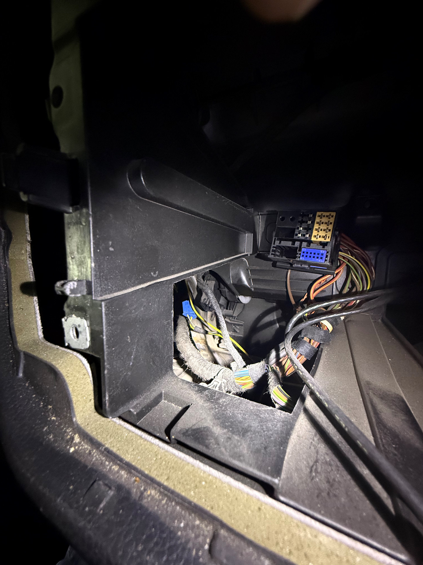

Начал с самого легкодоступного (V159). Снимаем и отсоединяем бардачок, воздуховод в ноги для удобства и видим пациента
Снимать его не стал, удалил верхнюю крышку и аккуратно достал зеленое "чудо устройство"

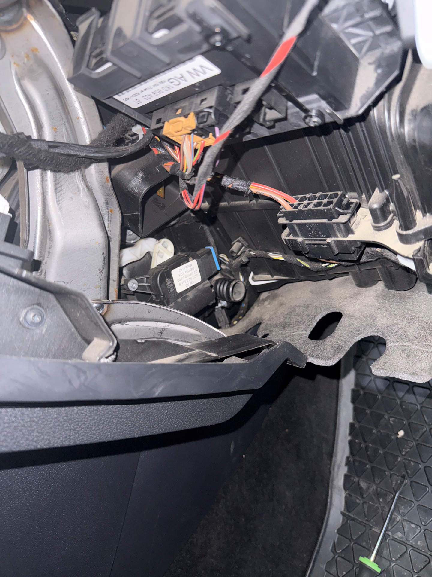

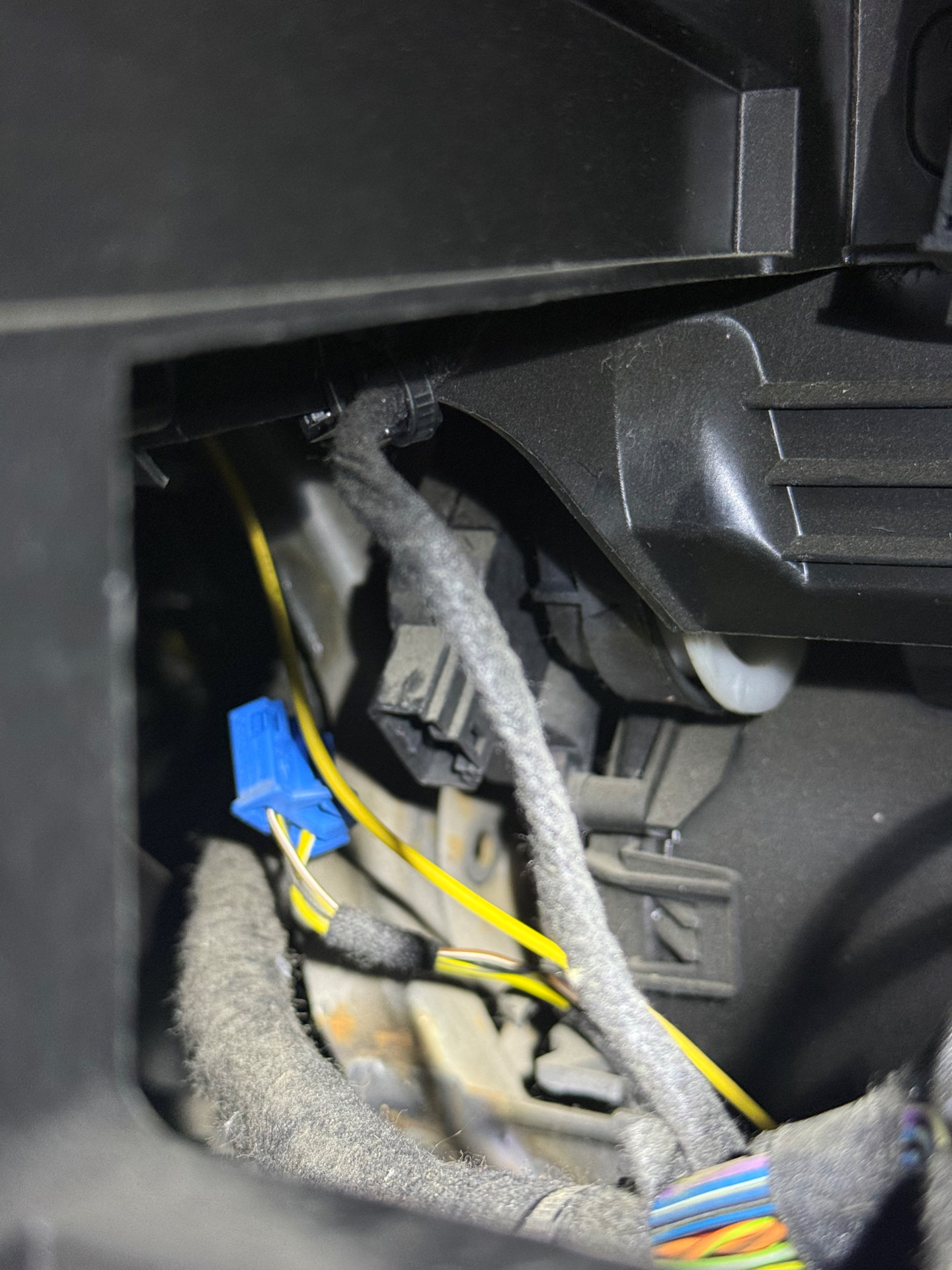

С правой стороной разобрался быстро, с левой пришлось чуть повозиться, потому что находится он ну прям в очень неудобном месте

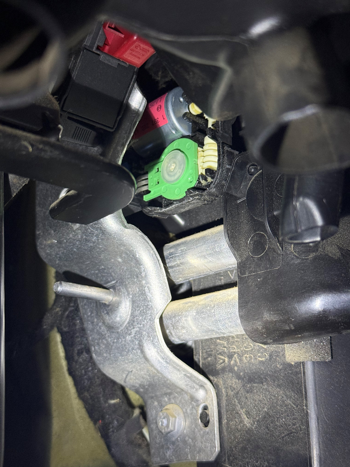

Ну а дальше меня ждал просто "ад"
Спустя час откручивания всех трёх болтов я приноровился и он у меня снимался/ставился на раз два😀 откручивал болты кстати маленьким шестигранником. В оконцове он у меня почему то так и не прошел адаптацию и по нему остались ошибки. Пока решил его бросить, закажу новый в сборе и поменяю.

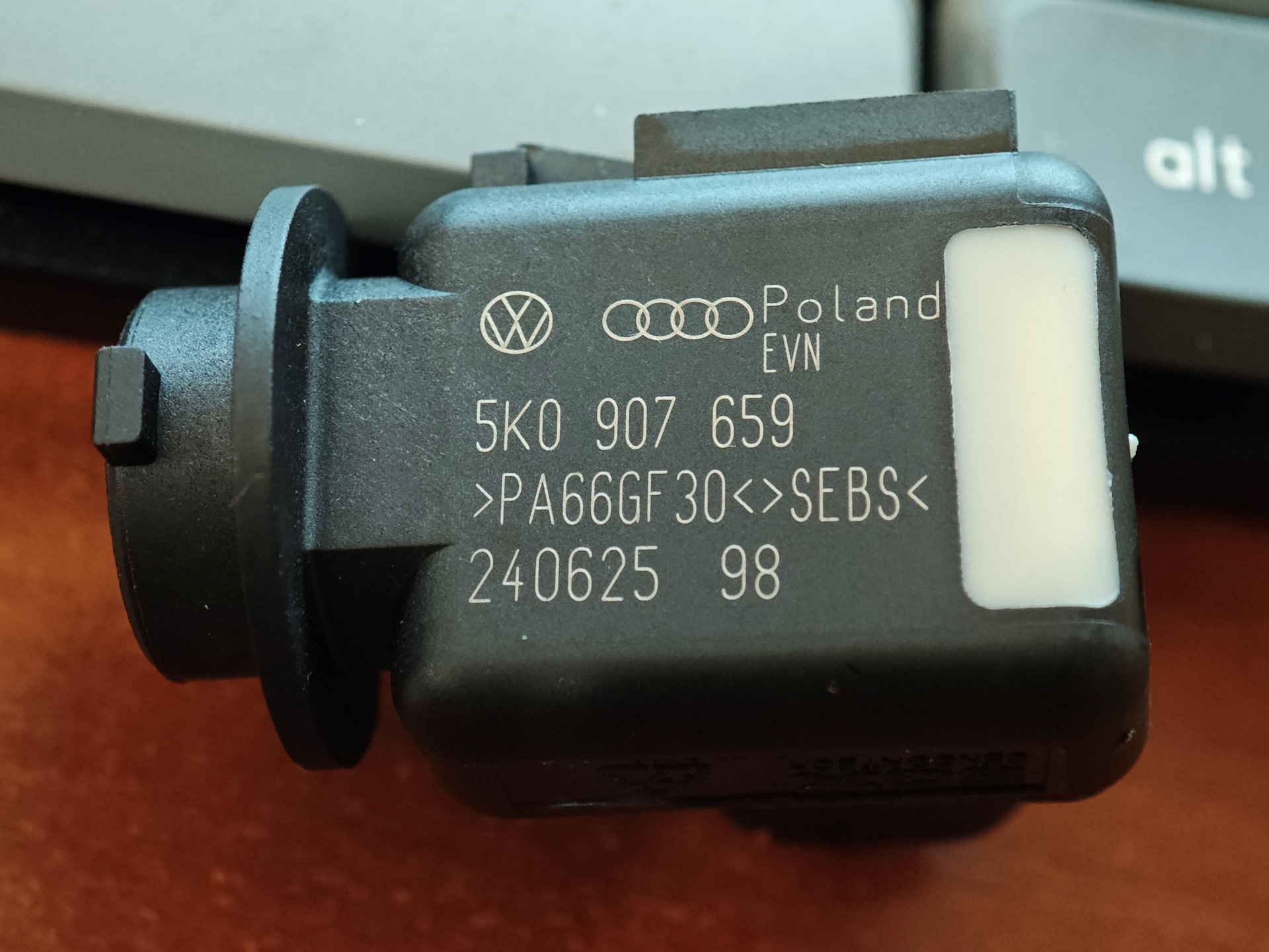

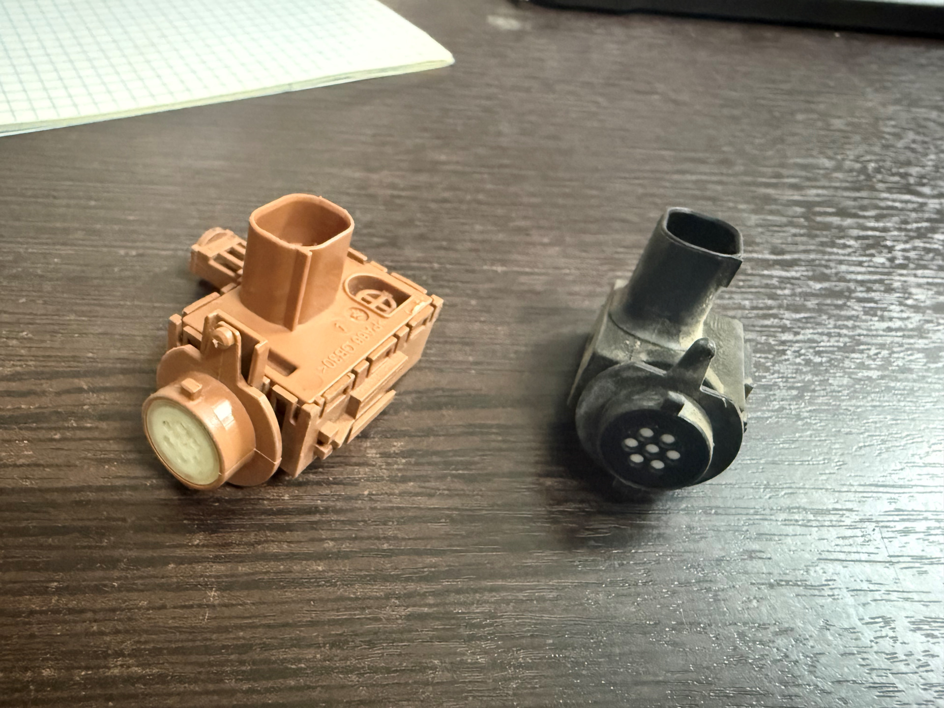

P.S. Перед этой записью хотел рассказать про замену датчика загрязнения воздуха. Заказал датчик от Audi, который вместе с датчиком влажности
Но что то он у меня не прижился и в параметрах состояния этого датчика было "Событие Е2" (что за событие очень интересно) и ошибка точно не помню название, но что-то с КЗ на плюс. Причем старый датчик выдавал ошибку именно "неисправность датчика загрязнения воздуха".
Буду признателен за умные мысли по поводу работы этого датчика

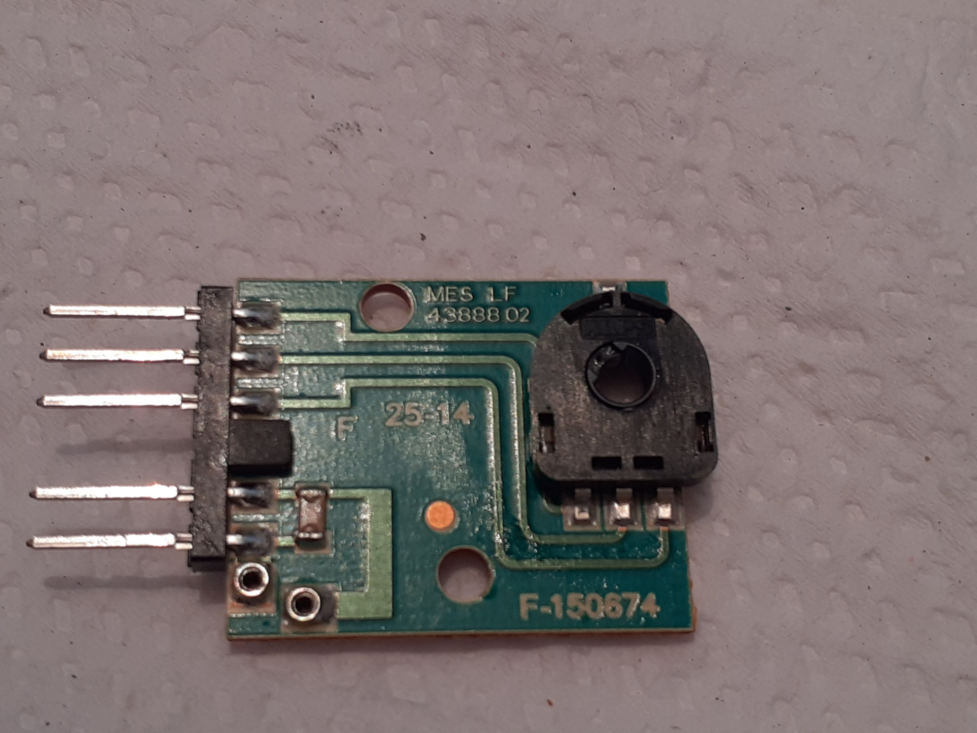

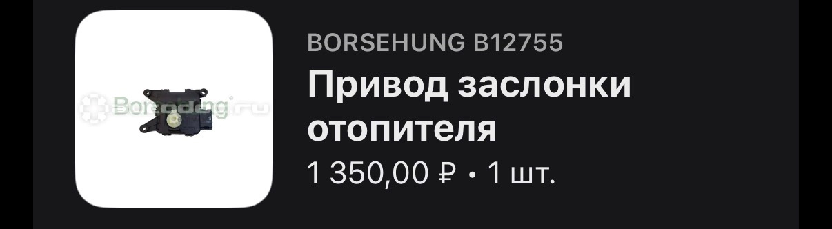

Подскажите какой заказали вместо V70
на что они влияют кроме ошибки в васе?
я чет уже года 2 езжу с этой ошибкой, никакого дискомфорта, ничего не понятно ))

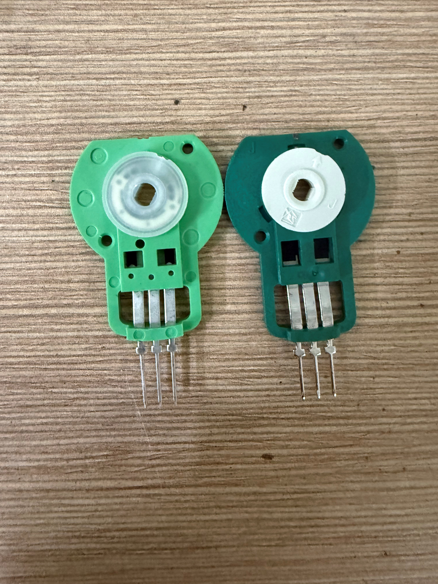

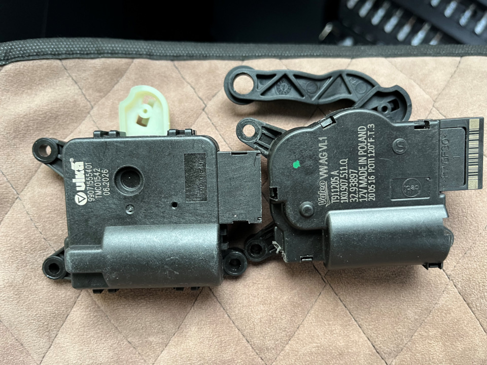

У меня с водительской стороны (после нагрева) не регулировалась температура и вообще жила своей жизнью то холодно то горячо. С пассажирской поменял заодно. И центральную заслонку тоже из за нее в ноги не дуло
я вроде такого не замечал
Я тоже думал что починю заслонки, купил на алике потенциометры, полез менять… и оказалось что у меня в пластиковых корпусах заслонок установлены потенциометры другой модели.
Такая же история, в итоге купил за 1000 вика
Сколько вика прошла уже?
у меня вика и 2х месяцев не прожила
С сентября
этих датчиков на али полно. я брал с номером 5K0907659, работает. пока проверял, старый ожил, этот отложил прозапас
