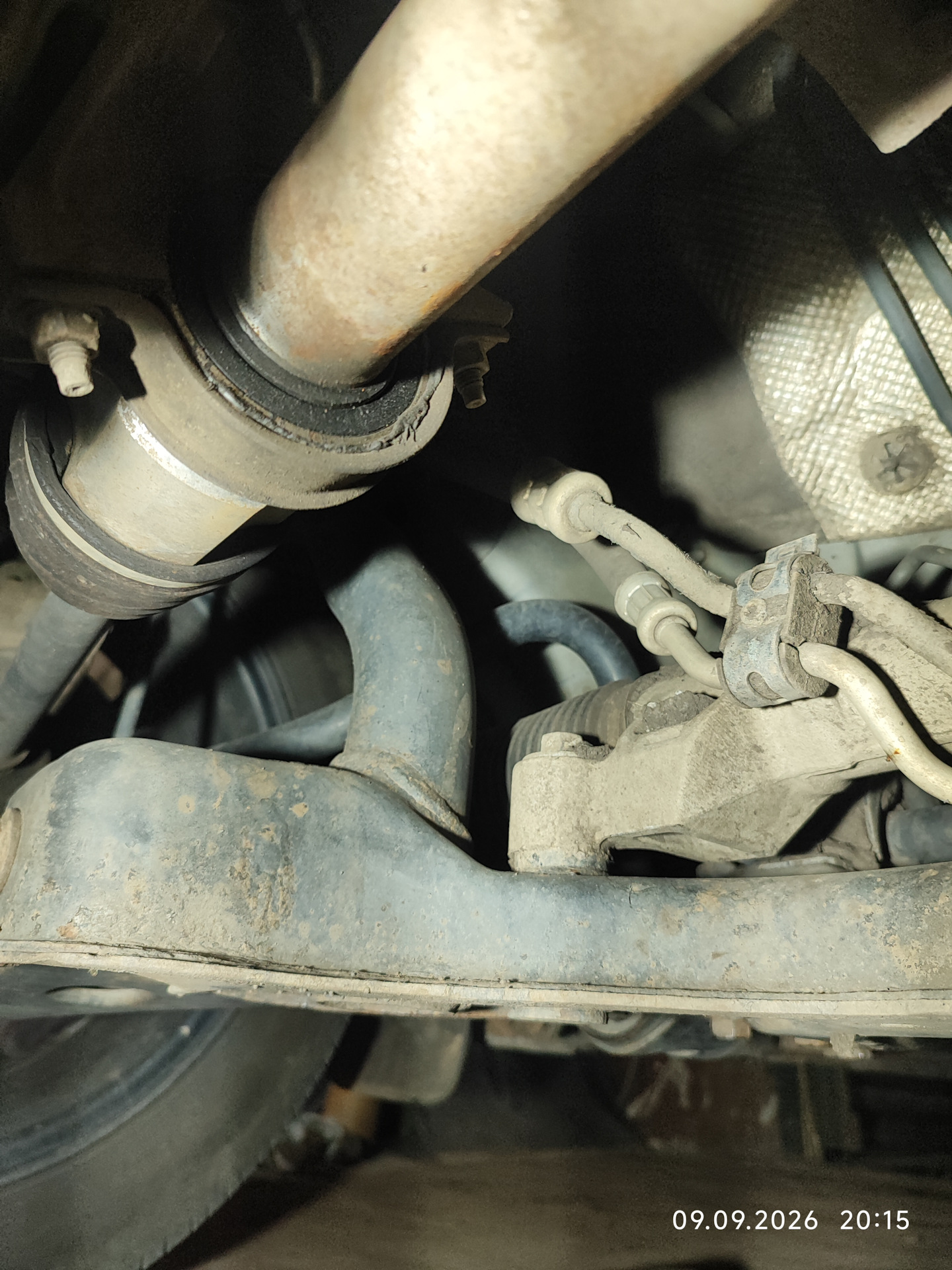

Подскажите пожалуйста, что за звук после нажатия на педаль газа? Чем ниже передача, тем сильнее он слышен, слышен в основном только когда отпускаю газ, на нейтралке тоже присутствует
Ford Focus Sedan 2008, двигатель бензиновый 1.6 л, 100 л. с., передний привод, механическая коробка передач — другое

Попробуй что-нибудь подложить под скобу. Или заменить на новую. Обычно так бывает когда скоба ослабла, и подшипник крутится самопроизвольно. Даже когда машина стоит на месте.
Привод крутится, когда машина стоит на месте? 🤔 Это какое-то новое слово в автомеханике.
Привод на месте стоит. Подшипник крутится в обойме.
Часто встречается кстати.
Summerday1208
Симптомы гул и дребезг на холостых при перегазовки.
На скорости все это усиливается, обойма подшипника тоже крутится вместе с приводом.
Было дело, пол машины из за этого по понял 😂
Если он крутится от вибрации, то подкладывать что-то бессмысленно. Проще поменять скобу.
Согласен. Я так и сделал. Но вдруг я ошибаюсь. Мож у автора другая неисправность.
Так лишние деньги не будет выкидывать. Если подложить, то симптомы уйдут на время.
Diman1012
Скоба подвесного подшипника полуоси для Ford Focus/Mondeo 4/Fiesta/Fusion/Kuga 1038216
ozon.ru/t/hiuNwhp
Эта скоба?
Да она
Спасибо, на днях посмотрю, надеюсь она
Такая же беда, у меня с коробки идет этот шум
