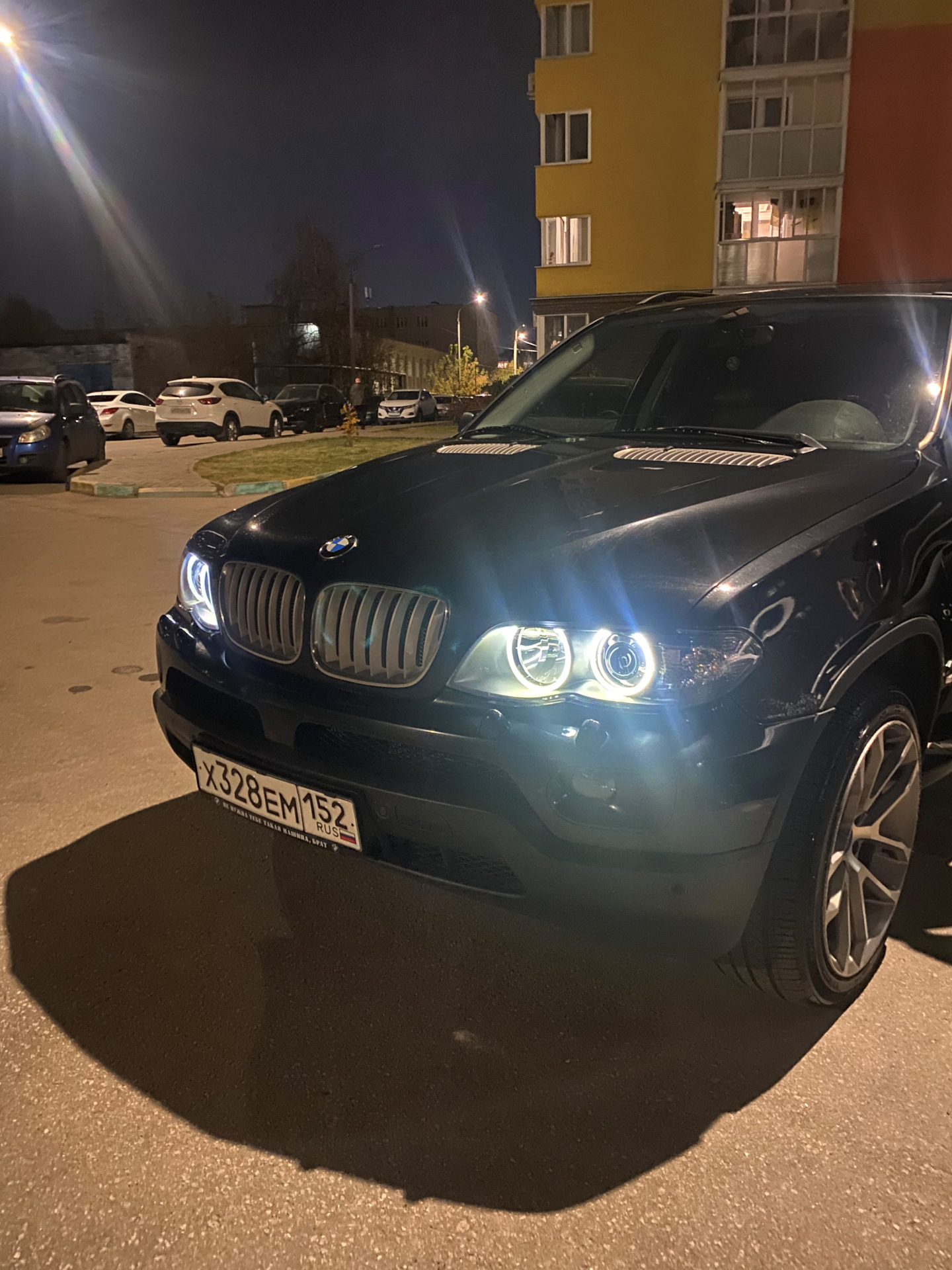

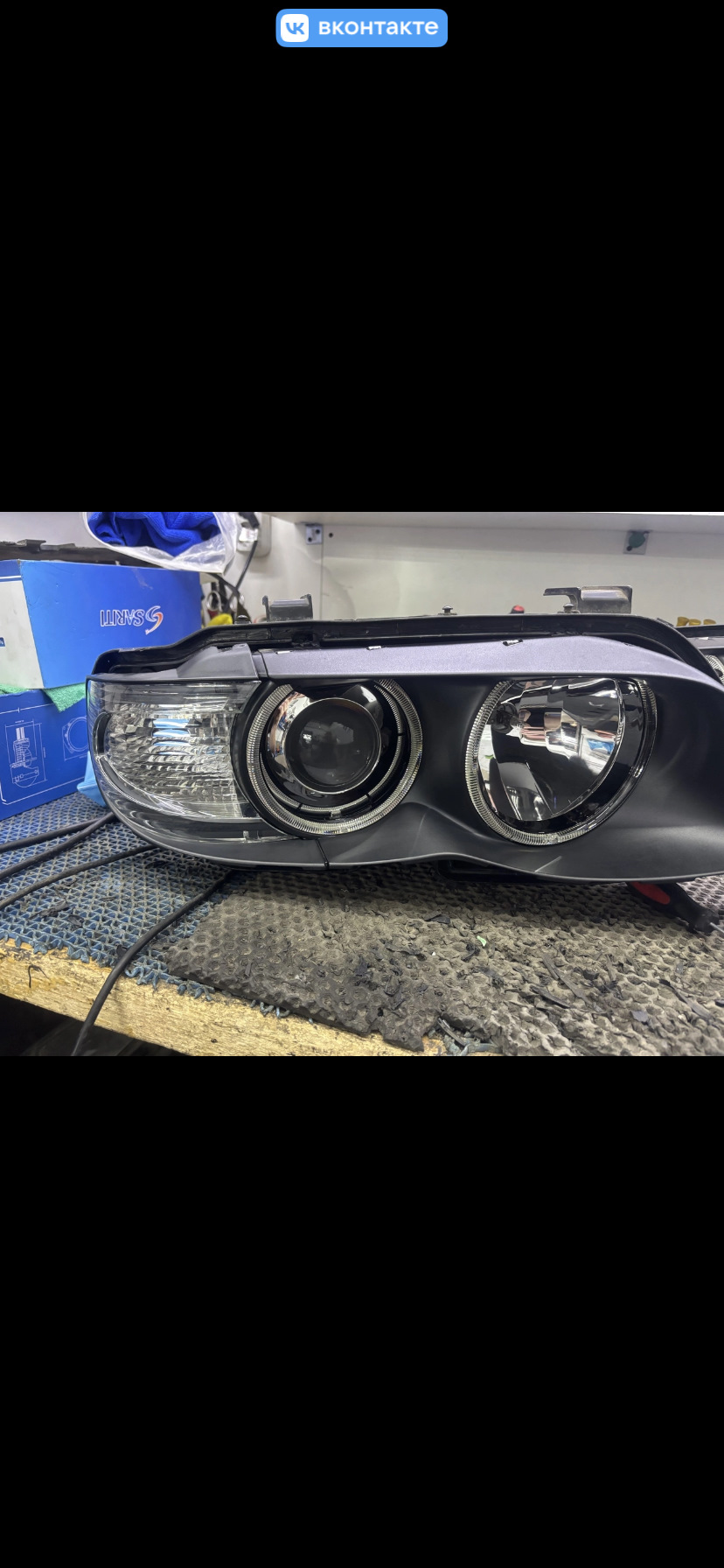

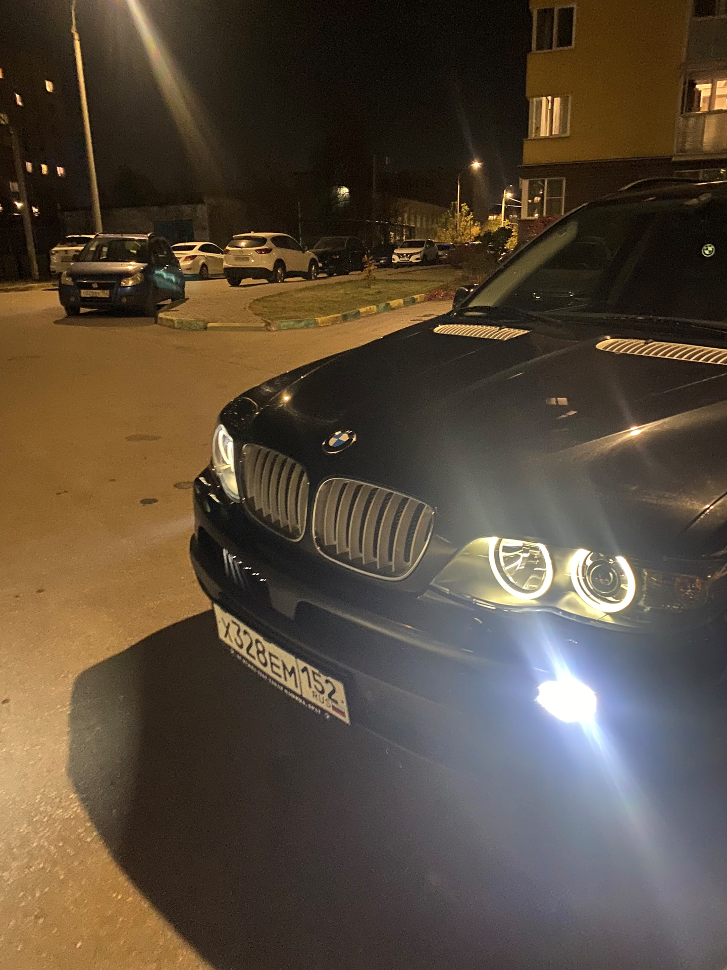

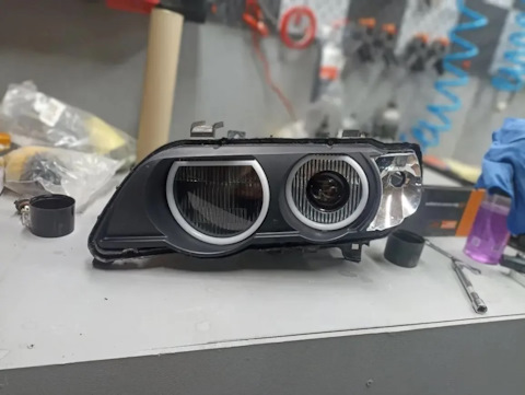

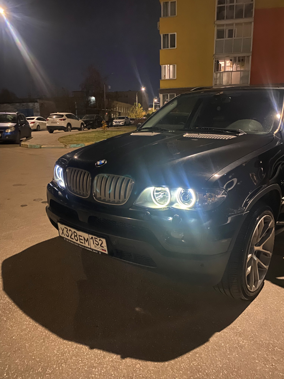

Пришло время перебирать родные фары, поскольку света не хватало категорически, в вечернее время на неосвещенных трассах ездить было не то что не комфортно а даже не безопасно. Выбор пал на фирму авто света XotFix ознакомился с их работами, созвонился сказал что хочу, определили план работ что будем делать, сказал сразу не экономим, ставим то что сейчас считается самым лучшим. По работам: глубокая очистка и абразивная полировка стекол, стекла решено восстанавливать по сколько они оригинальные, окрашивание масок в черный цвет, замена аранжевых маркеров ангельских глазок на белые ( свои оранжевые оставил, надоест поменяю) оклейка фары в полиуретановую бронепленку и самое главное установка THREE-LED LASER модулей и регулировка света по ГОСТ. Это самый жир что есть в студии авто света.

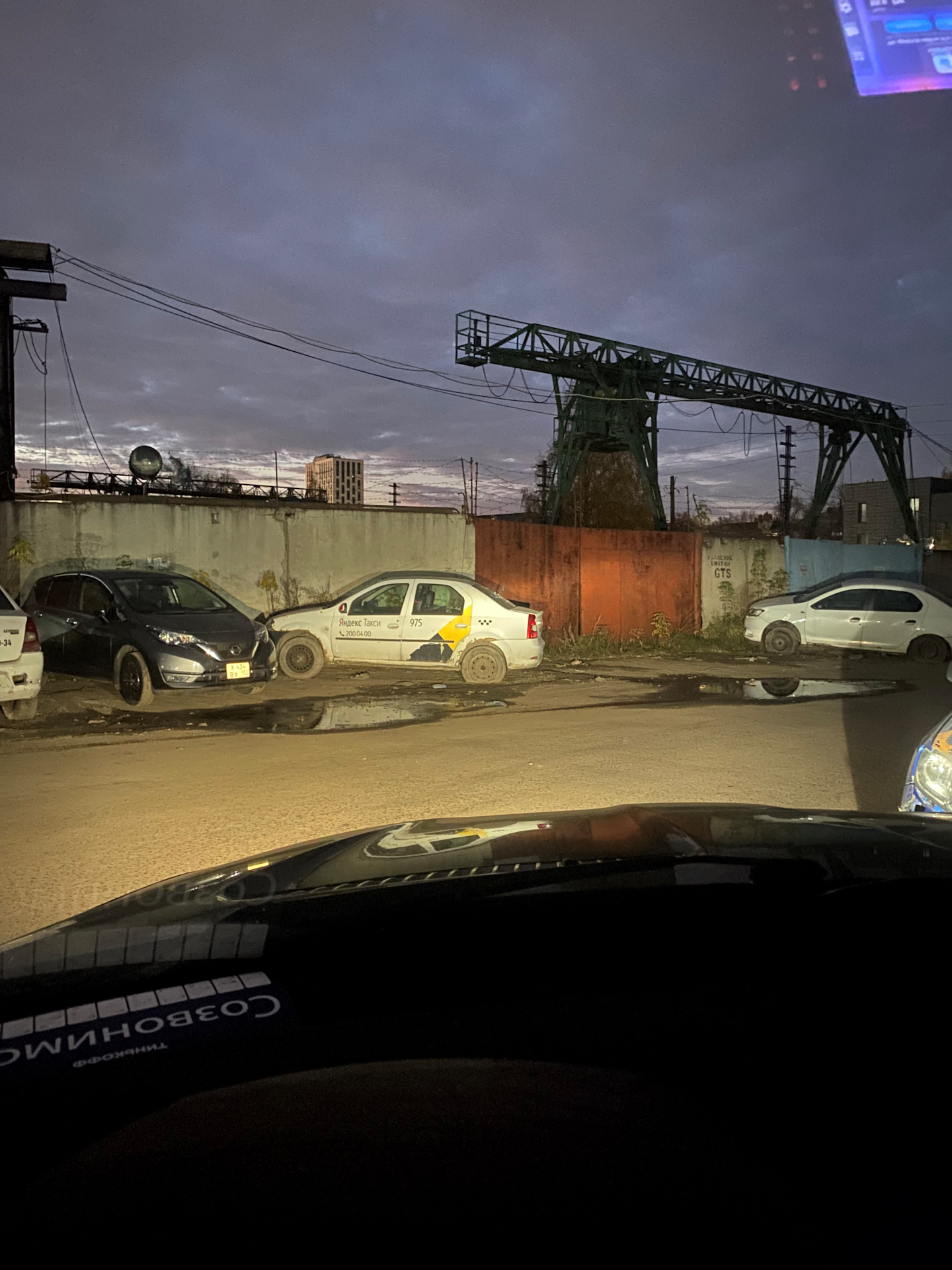

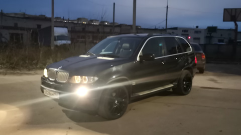

По времени заняло 3 дня, но оно того стоило, результатом поражен, не думал что бывает так ярко…
По деньгам под ключ 🔑 со всем вышеперечисленным 84000

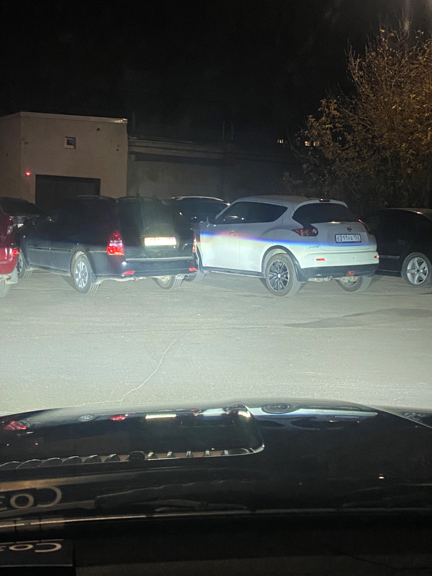

Если СТГ по ГОСТу, то никого не должна слепить. Сам сделал ребилд на е70 недавно. На ближнем никаких вопросов. Но я внедрил в те места, где были фальш-линзы, спайдеры. Теперь при включении дальнего у обладателей приор с ксеноном глаза варятся вкрутую в прямом смысле 😌
Так и есть, ни кого ни чего не слепит, я не знаю че он несет)

Фары отрегулированы ) ни кого не слепит! Проверено)

Не путай линзованую оптику с колхозными лед-лампами в обычных фарах с отражателями, да еще зачастую и с рифлеными стеклами. Линзованая оптика с четкой СТГ при правильной регулировке никого не слепит в отличии от вышеописанного варианта, где СТГ отсутствует как явление
