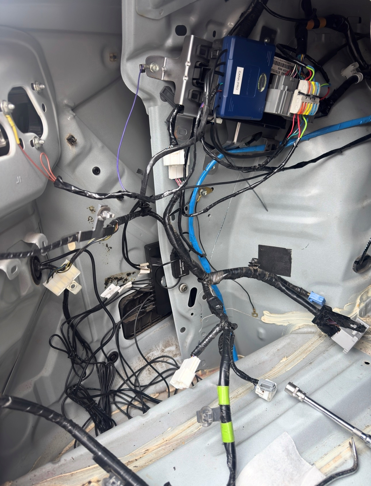

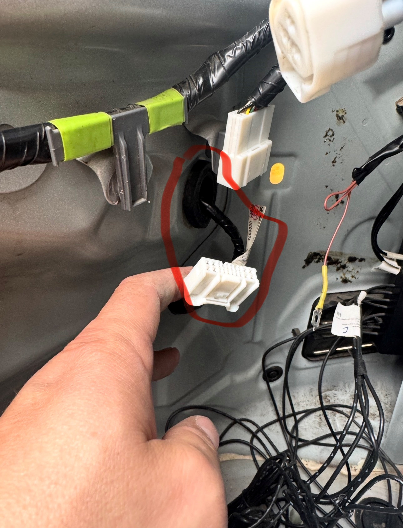

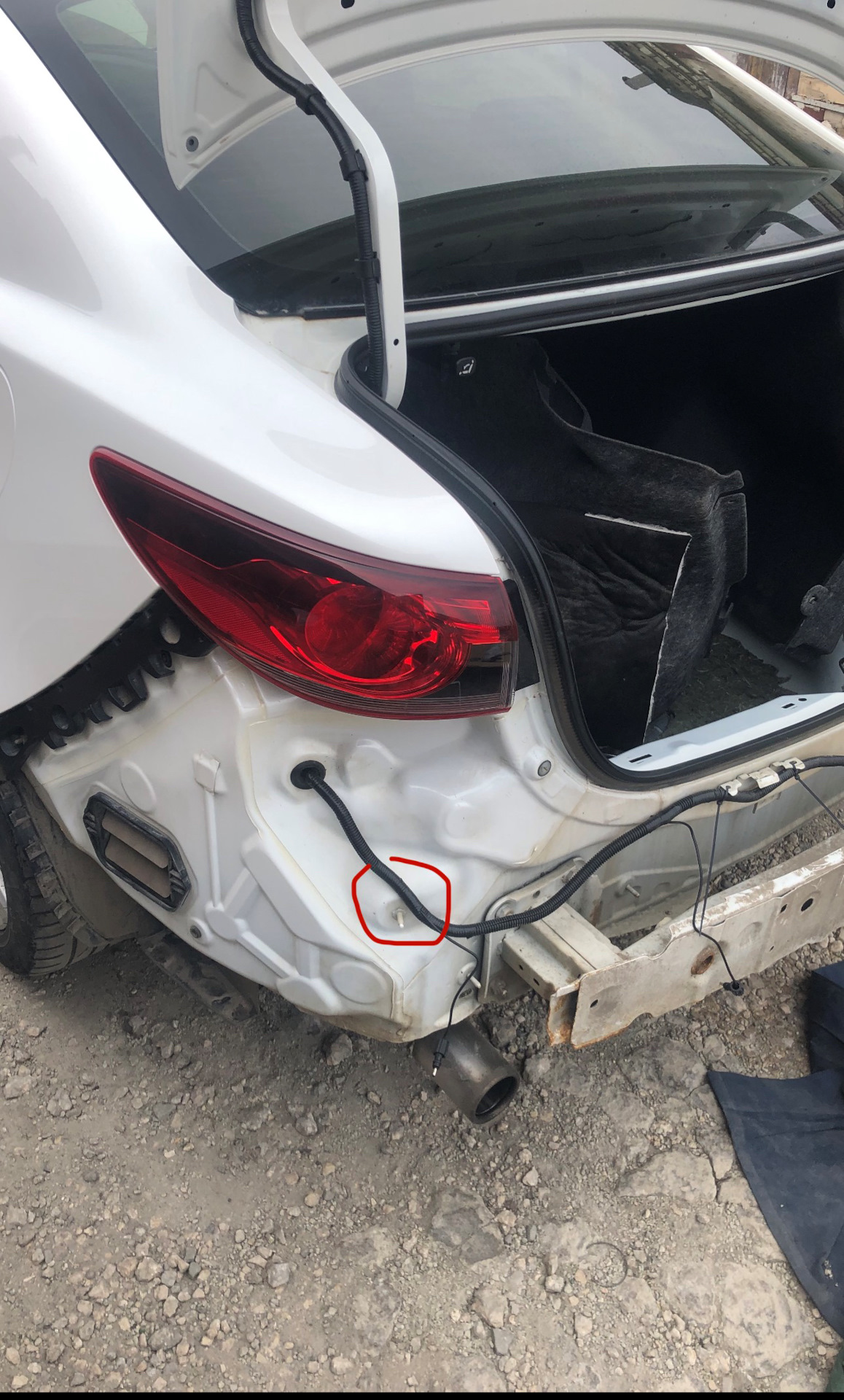

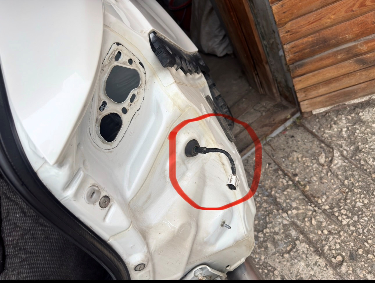

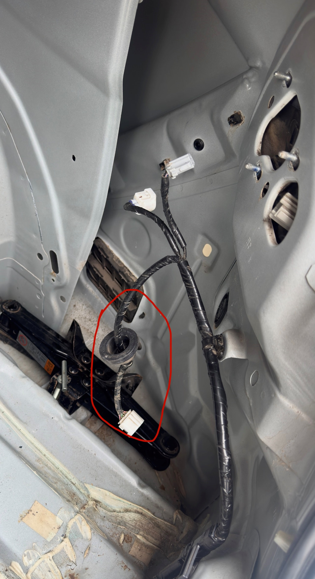

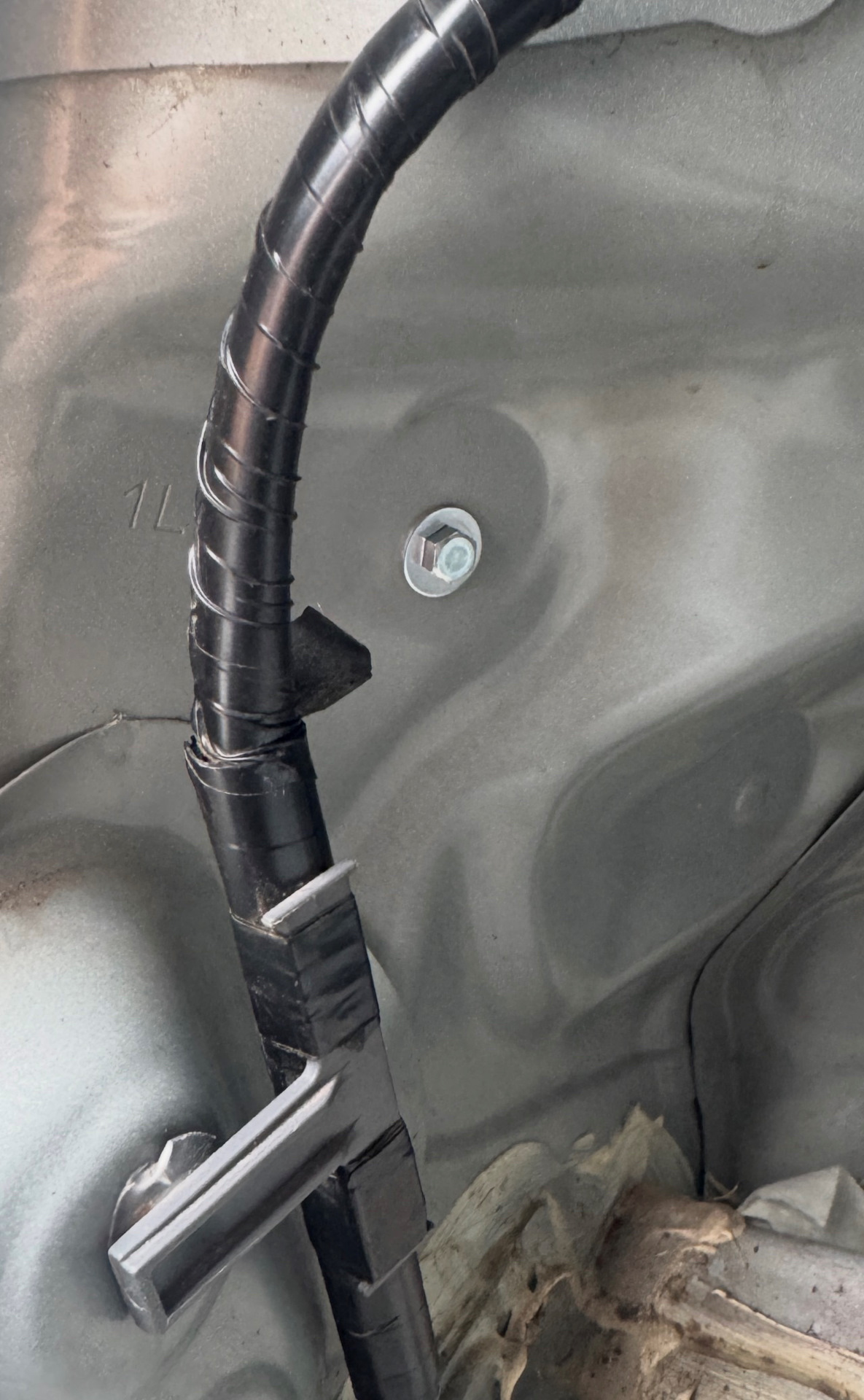

— вначале снял свою косу и протянул косу которую купил, подошла идеально… подкинул все фишки, массы, подсоединил лампы, что бы проверить, просто мало ли может не рабочая, после того как все проверил приступил к радарам.
— снять бампер, на самом деле самое сложное скорее всего))) но это при учете, что проводка готова.

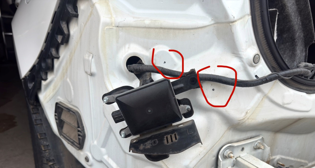

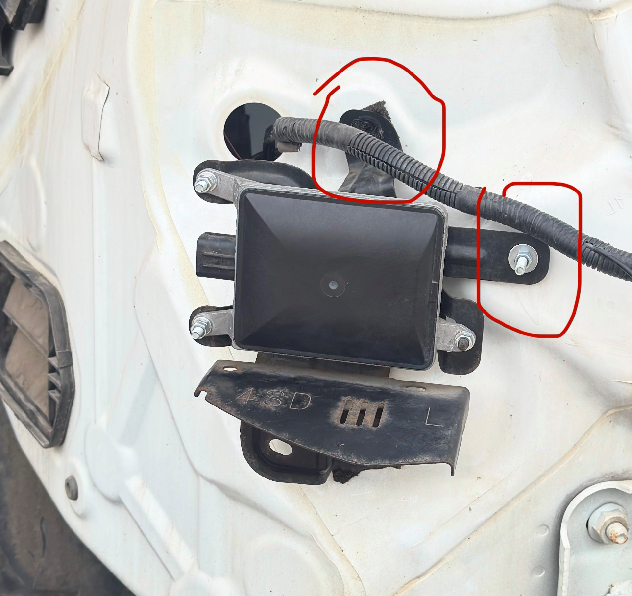

— на одной стороне есть шпилька с завода, относительно её, все будет ставится и равняться
— далее на эту шпильку вешаем наш радар, выравниваем и ставим две метки.

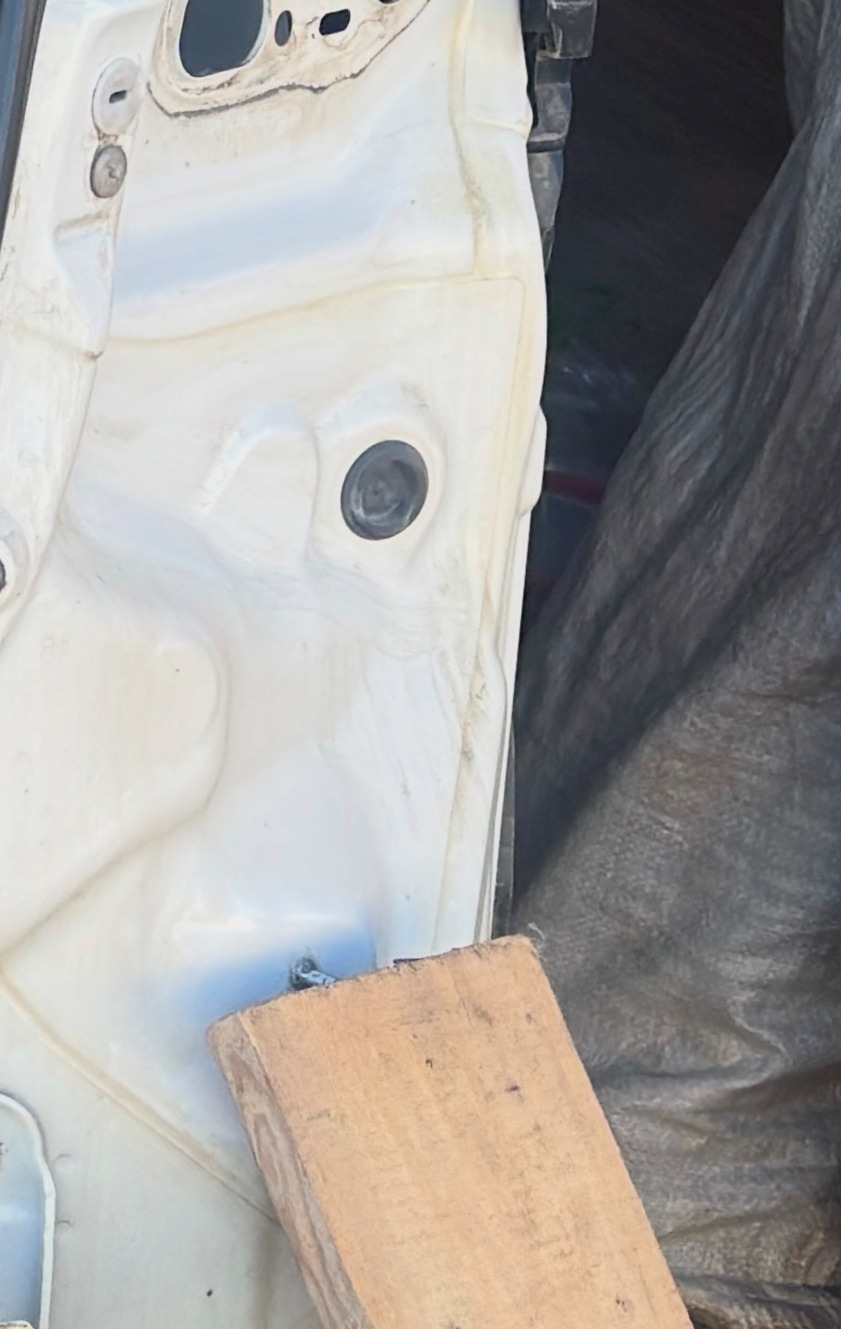

— берем шуруповерт и делаем отверстия ( в этом момент сердце просто бьется как сумасшедше)
— после этого я отработал отверстия жидким цинком ( так на всякий случай)
— и уже в отверстия пропускаем болт с шайбами.
Получает вот так
— потом берем такой колпачок и закрываем, что было все культурно.
И так по сути 5 раз делаем.
Ранее кстати, я попробовал через эпоксидный клей двухкомпонентный сделать «типа» шпильки
И на моё удивление, шпилька держится очень прям очень хорошо… при учете, что я посадил на неё радар и затягивал болты и она как приклеилась так и намека нет, что она куда денется…
Вся процедура заняла часа 4 и это не спеша
На самом деле ничего страшного тут нет, проводка от зеркал точнее от фишки в двери до блока есть, за эту информацию спасибо Tim042 в его журнале там все отлично расписано.
По поводу как пиновать свои фишки и кидать проводку, расписано хорошо у GAME-overDrive отличный журнал про мазду и шикарные доработки.
На этом вторая часть подошла к концу.
Продолжение следует…

Евген, спасибо за похвалу) по поводу этой шпильки, она там всего лиш навсего держит косу от парктроников и антены безключегового доступа. И так же она в полне подходит для радара. Она специльно длинная сделана. Чтоб еще и косу к ней крепить.
