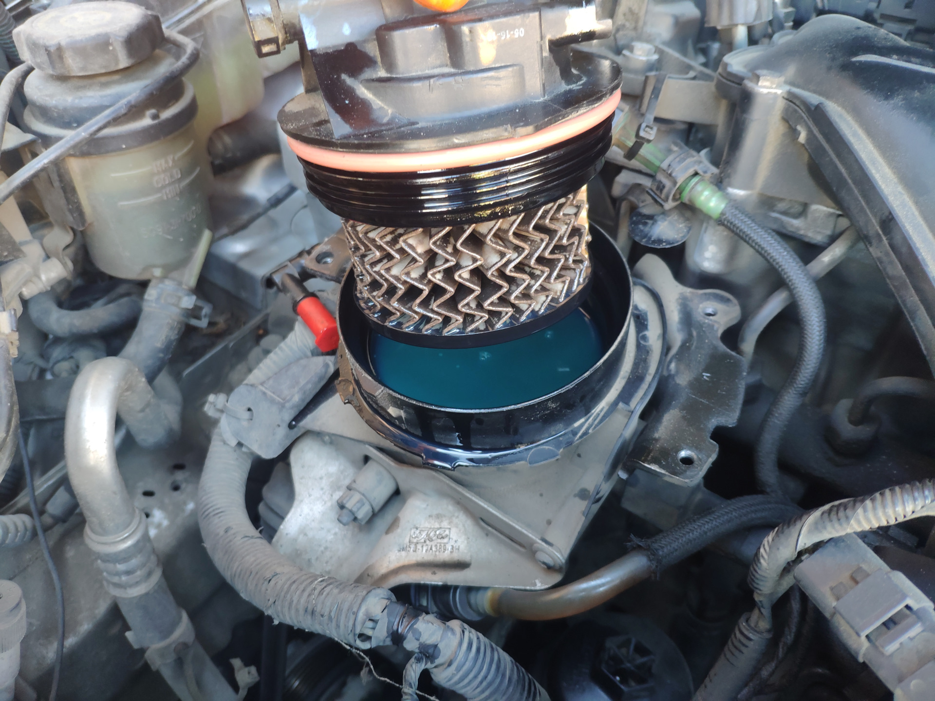

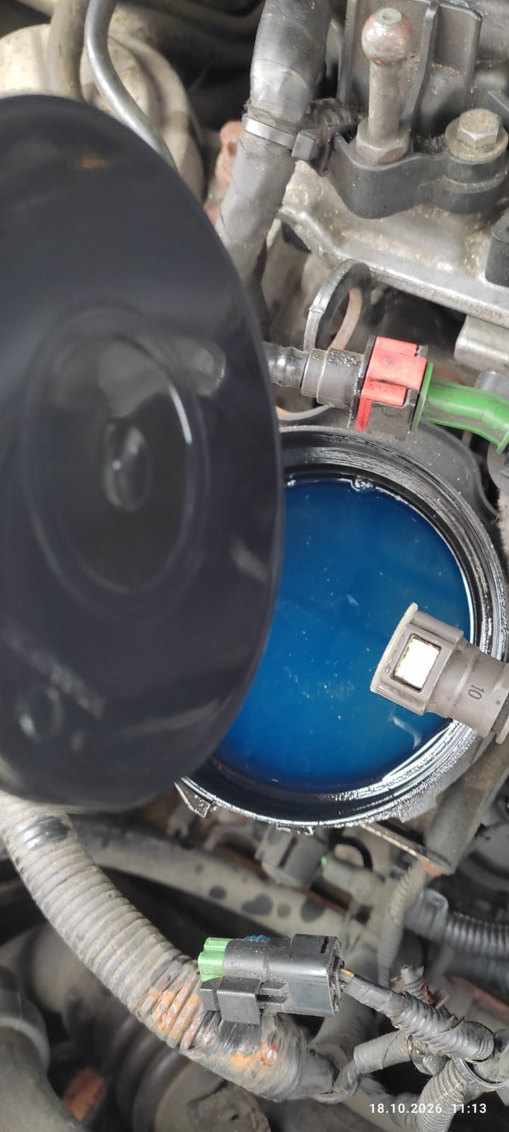

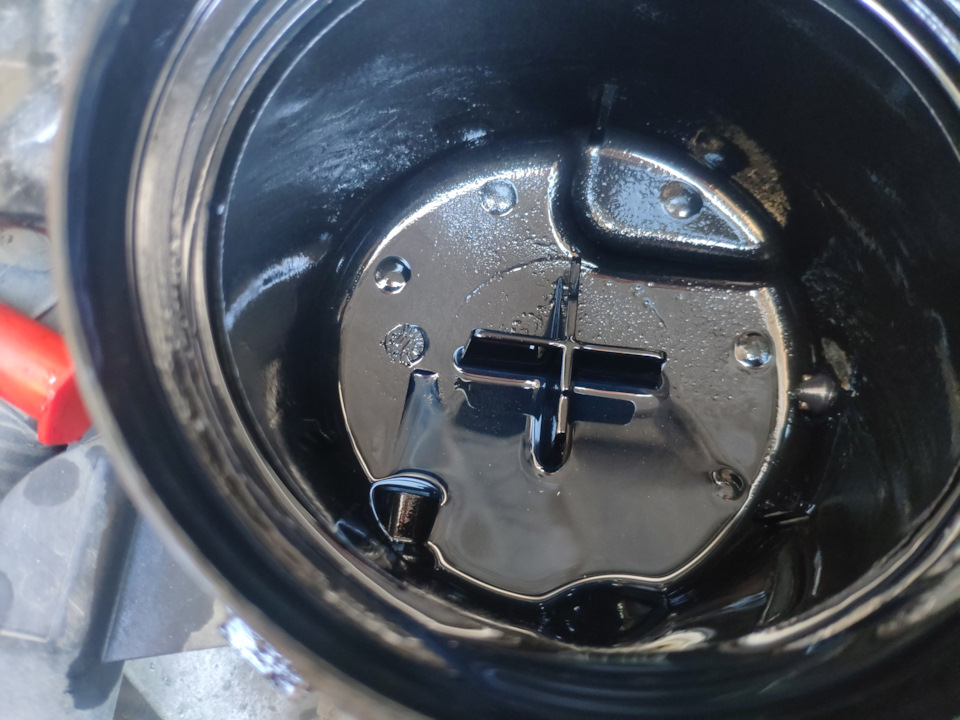

Пока сыновья жарили шашлык. Поменял топливный фильтр по старой схеме.
Поставил топливный фильтр PURFLUX С489 за 936 рублей.

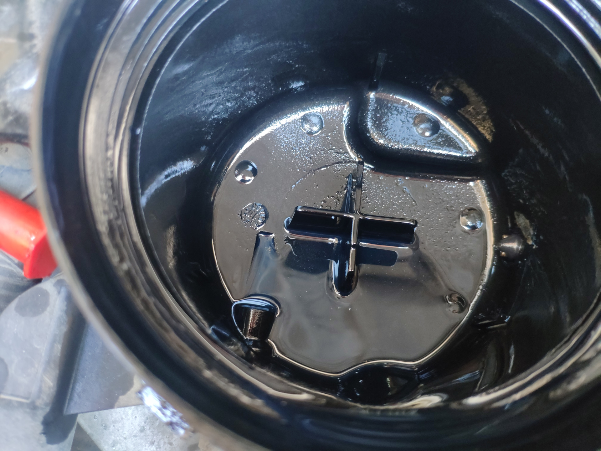

Заменяемый фильтр прошел 1 год 9 месяцев и 21 тыс км пробега.

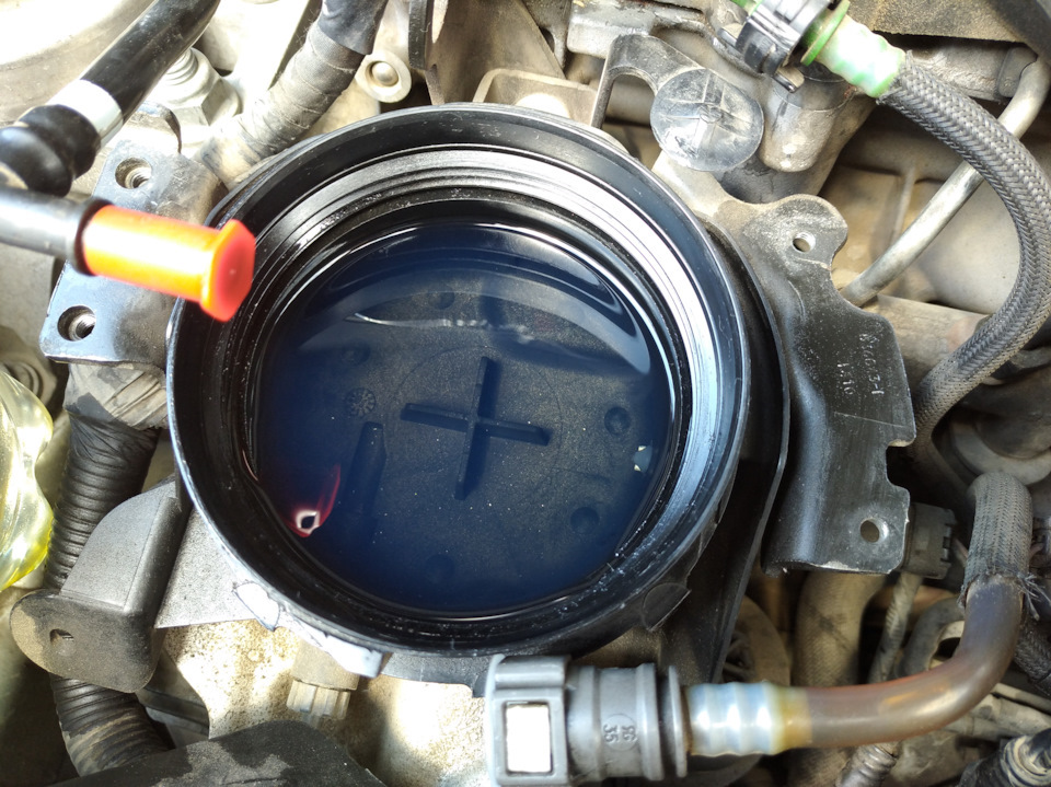

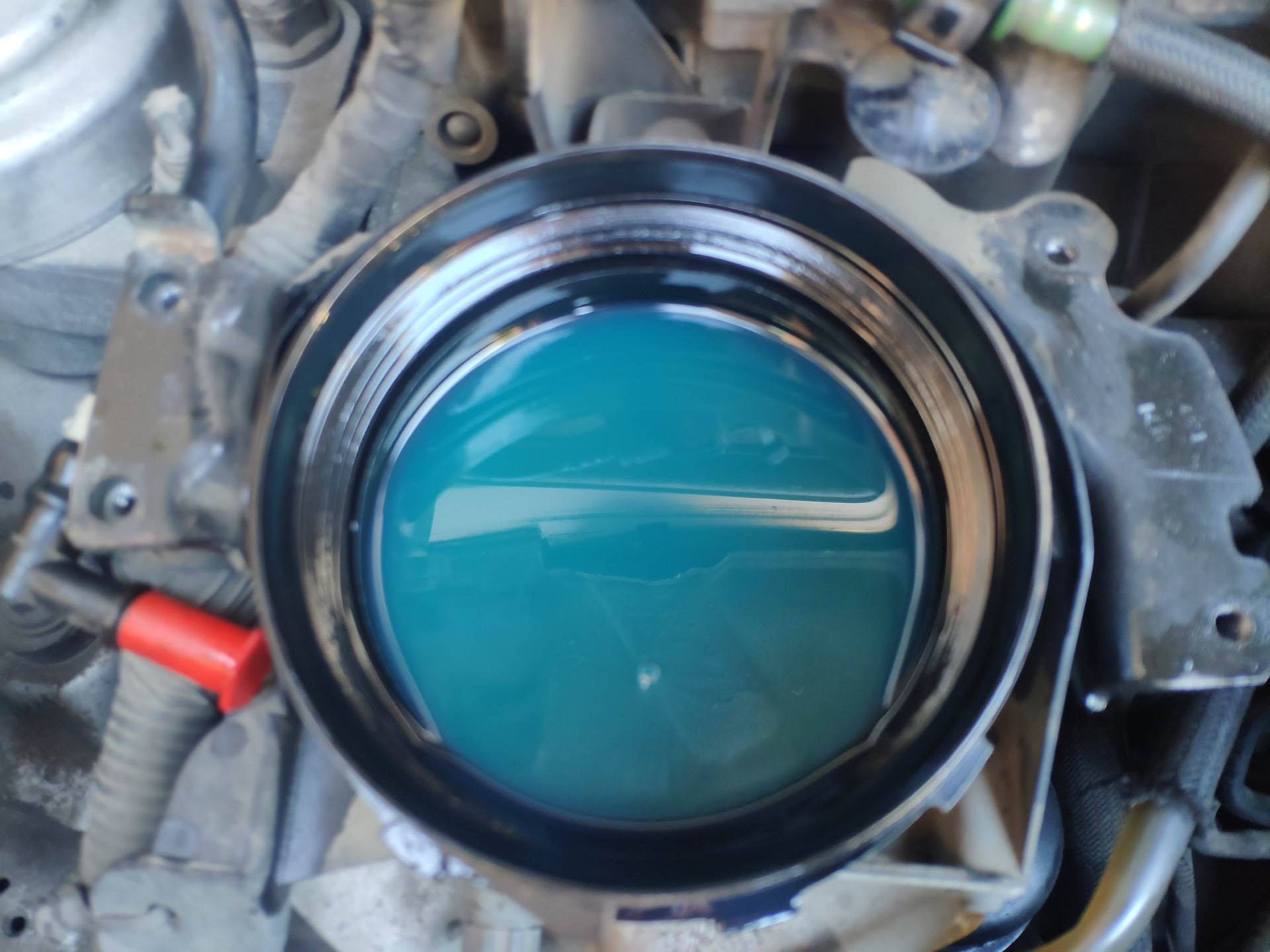

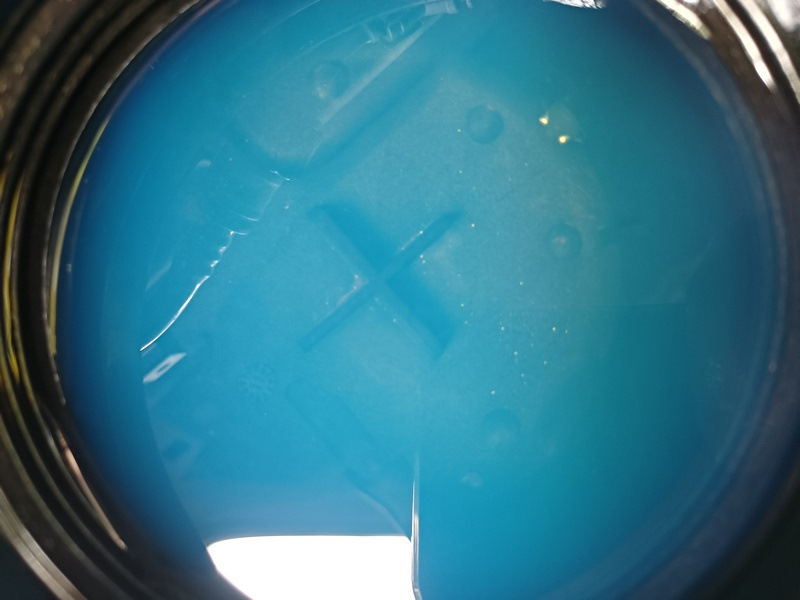

С удивлением обнаружил, что соляра Роснефти, которую я привез в Крым из Орловской области явно голубая и явно мутная

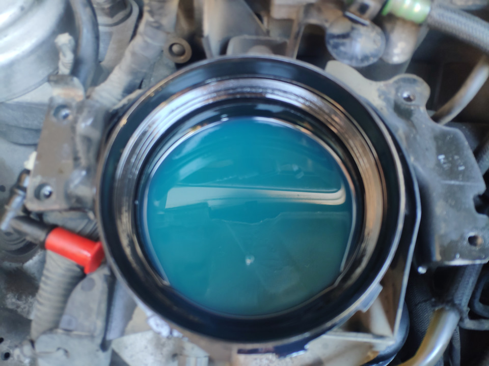

Для сравнения фото с солярой Танеко
На дне стакана воды или осадков, стружки и т.п. нет.

У нас тоже голубая . Лукоил, Юнайтед и Белка.
Сань, привет! Лукойловская соляра тоже голубая. Топливный фильтр имхо в отличном состоянии 👍😉
Но прозрачная ведь? Здесь дна не видно🤔
Вот такая. )))
