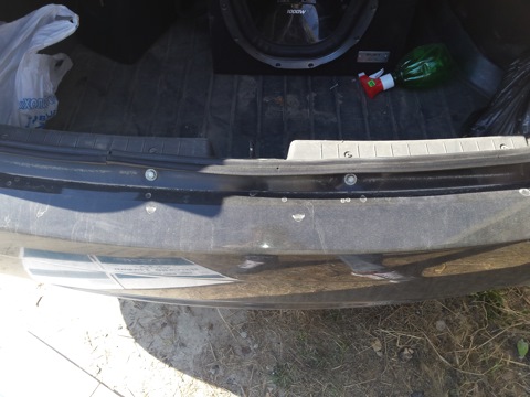

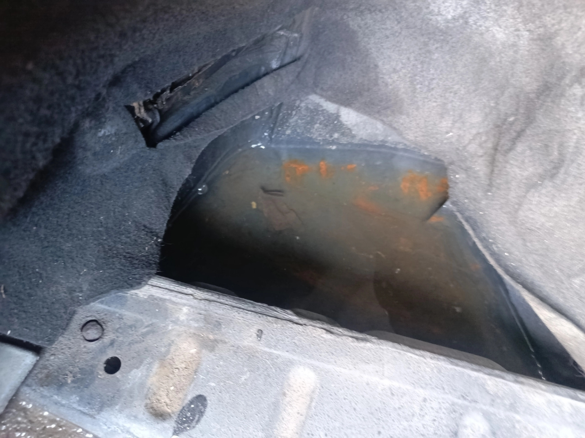

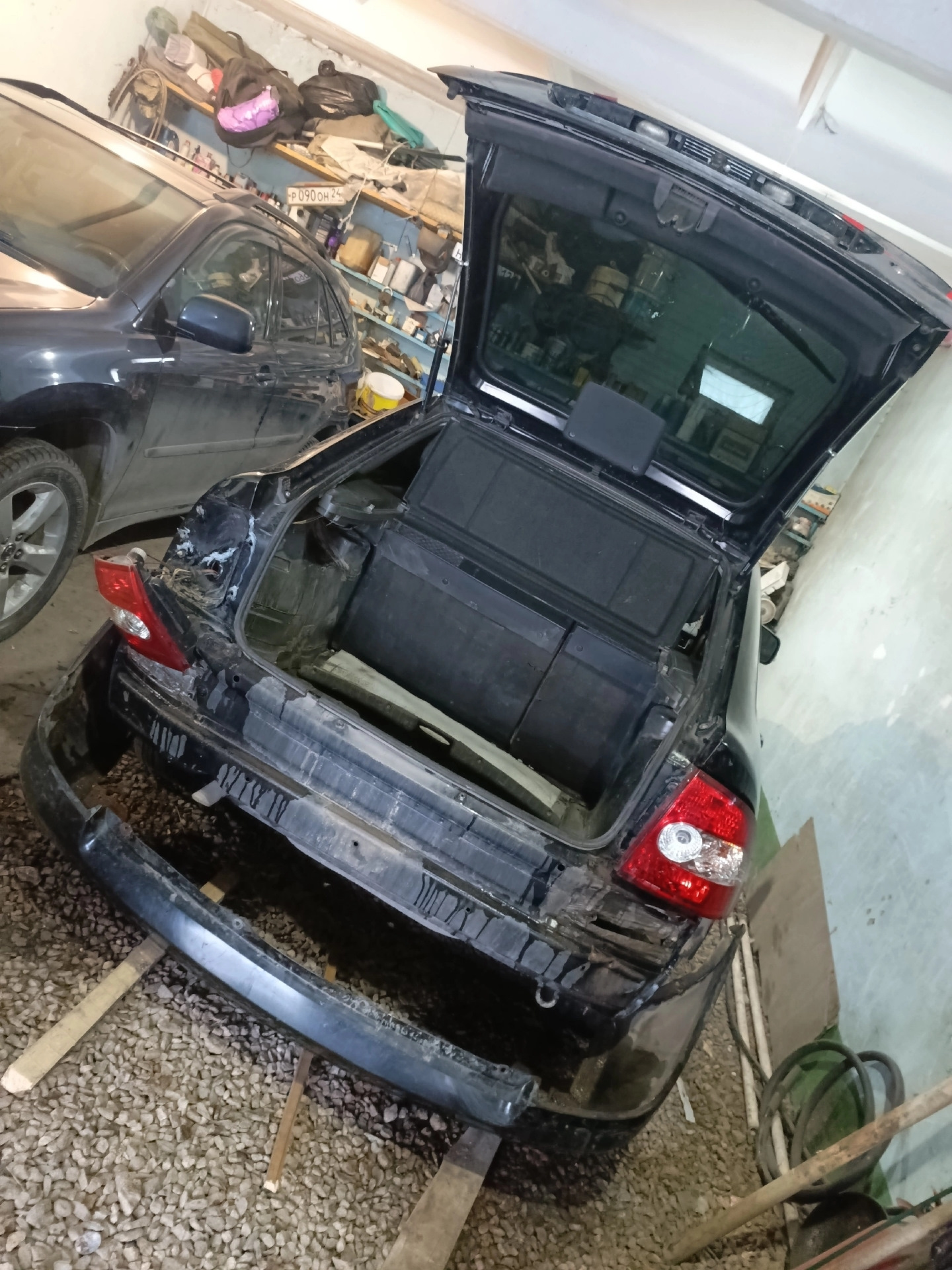

Шли обычные дни простоя Лады Приоры, и не подозревал, что с багажника течёт вода, заметил лишь тогда, когда заменил запаску с штампы на литьё.
Долго разбирался откуда течет, поставил резинки на каждую резьбу от фар и провёл рядом герметиком, затем заметил, что предыдущие владельцы на жабры нацепили картон и скотчем приделали… Заменил этот колхоз на резину от полика, герметиком промазал только сверху ( что-бы при закрывании багажника, жабра воздух гонял ) теперь всё четко!

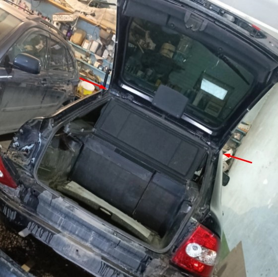

Тут стоят пластиковые накладки сверху которые идут в сторону задней двери. Под ними идет кузовной шов. Под ними промаж герметиком. Я у себя их снял, пролил ложбину герметиком и вставил накладки обратно.
Окей. Спасибо
А еще возьми и вытащил гофры проводки по бокам на от крышки в кузов идут которые. промаж герметиком и воткни в кузов обратно. Там вода очень любит затекать под крышу по стойкам и в карманы.
