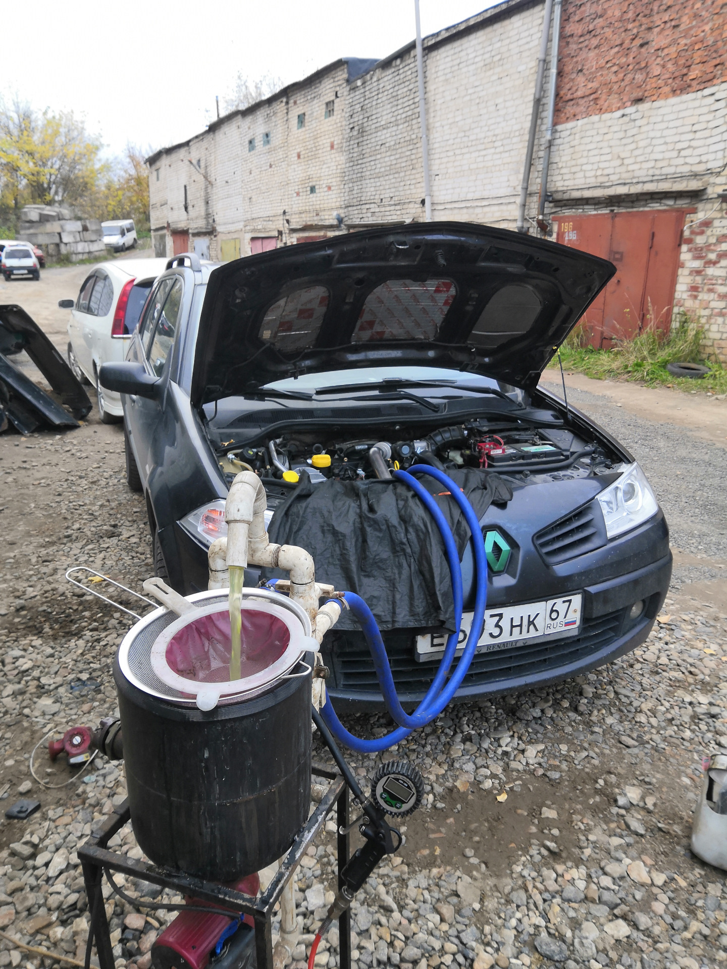

Доброго времени суток! Ещё прошлой зимой печка начала дуть тёплым только с водительской стороны. Тогда пытался промыть всю систему лавром, результата это не дало. В этот раз обратился в сервис для промывки радиатора печки, при подключении аппарата напор был очень маленький, процедура заняла около 3 часов лично не присутствовал, но по итогу увидел результат отложения в виде ржавчины… Печка теперь дует равномерно, можно было бы и сасому, но руки все не доходили собрать систему, хотя вода, средство и насос были уже куплены, но ладно применимо это добро где нибудь ещё. Работа с водой и средством вышла 4800 р. На утро обязательно проверить уровень антифриза, долить при необходимости, я долил 600 мл +-
