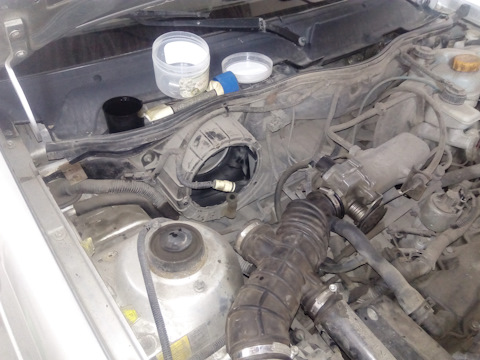

симптомы: после старта может заглохнуть или работать на половине мотора, вибра на ХХ, иной раз дерет обороты
печка дует во все стороны

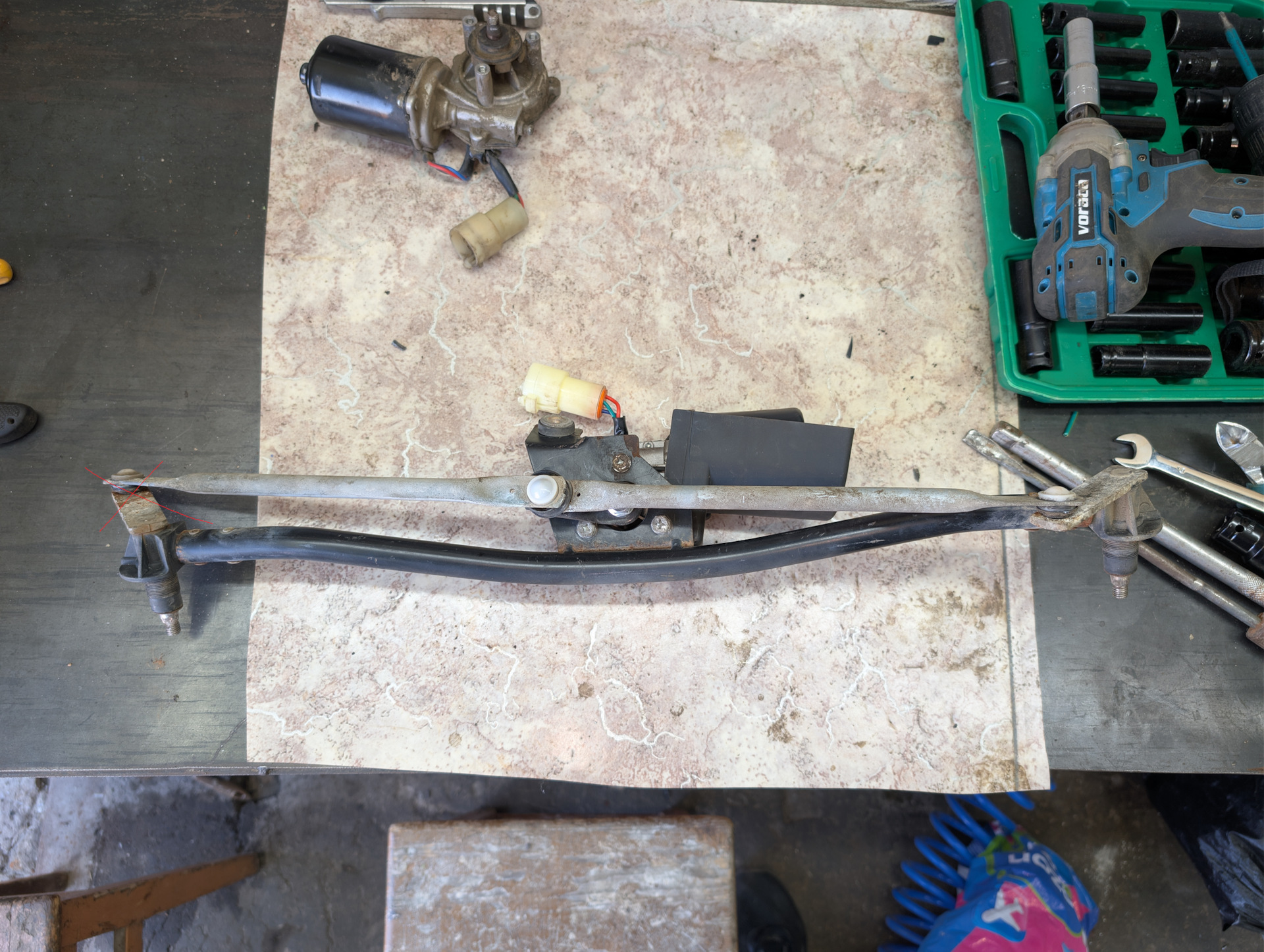

если выключить дворники они останавливаются там где из выключили

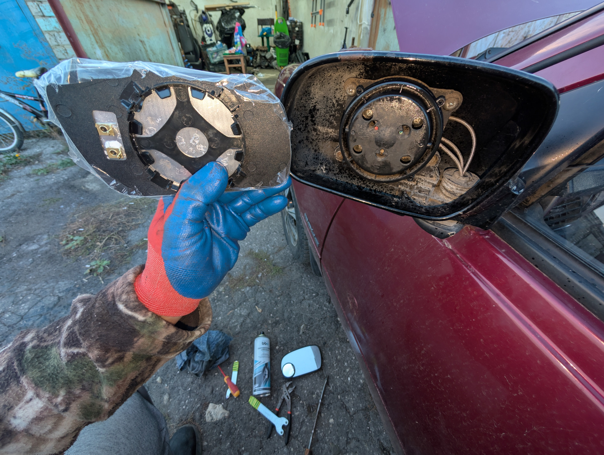

зеркало видителя с зумом
по мелочи

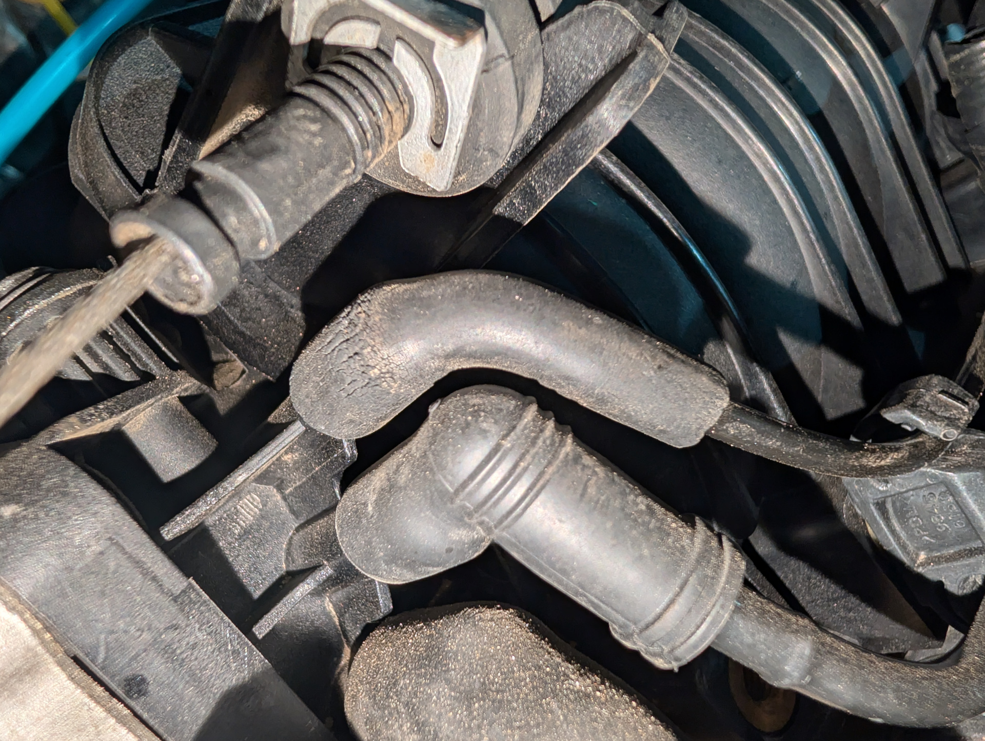

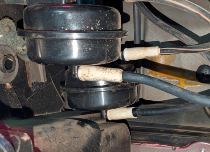

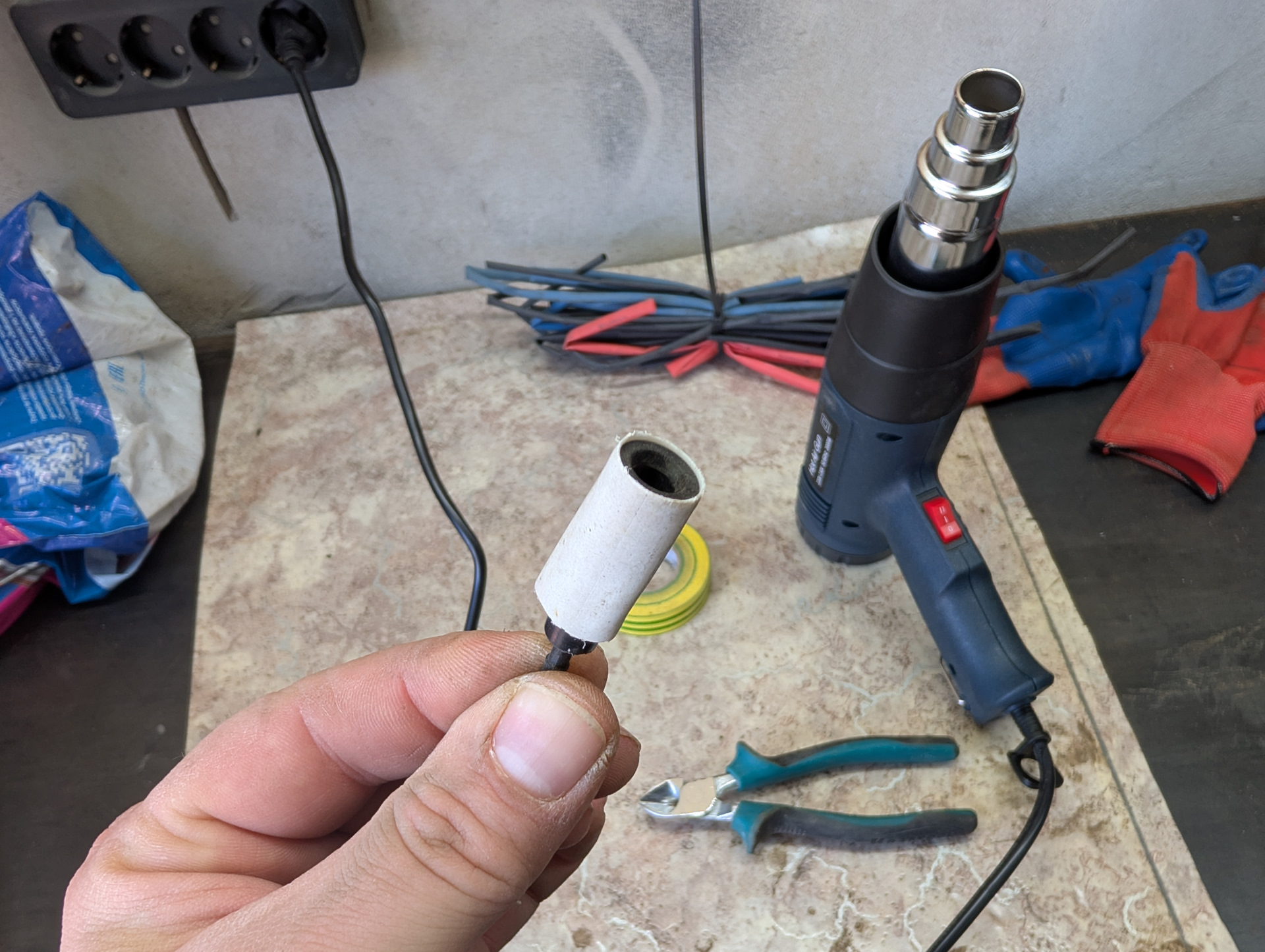

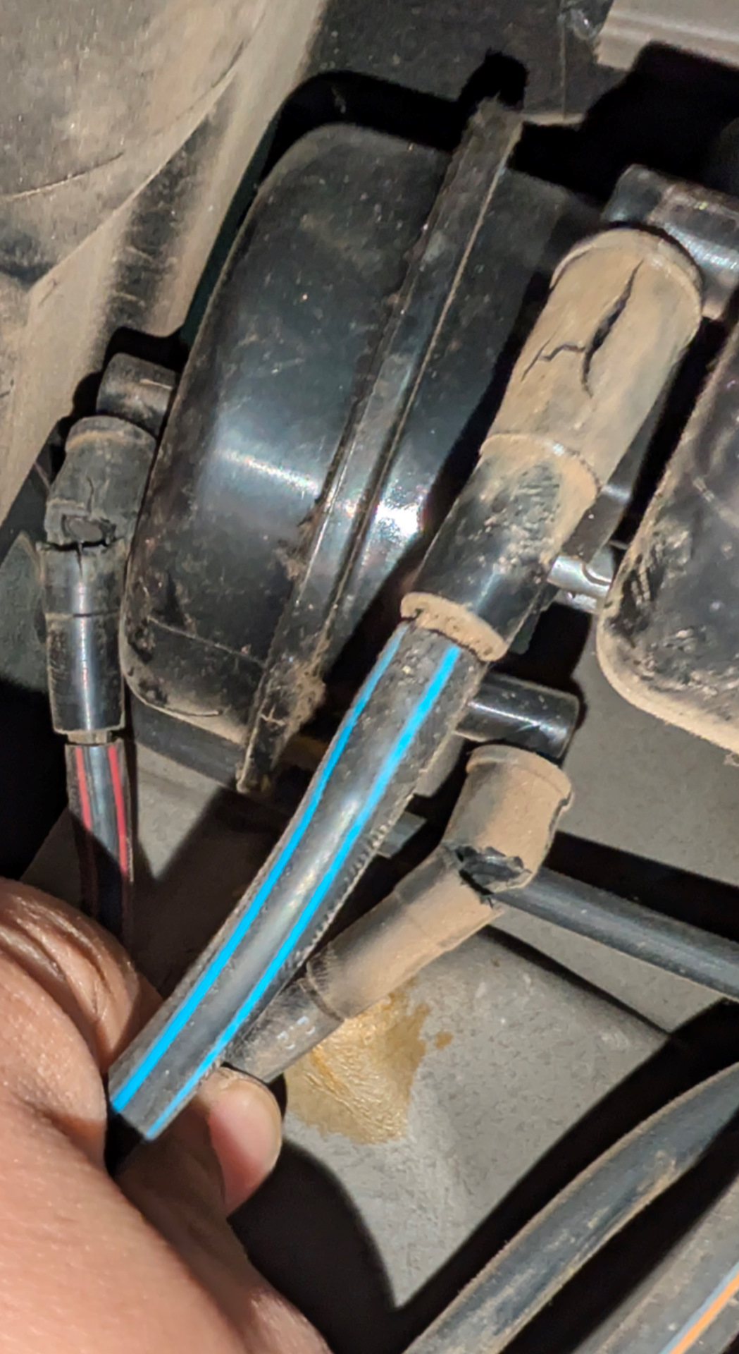

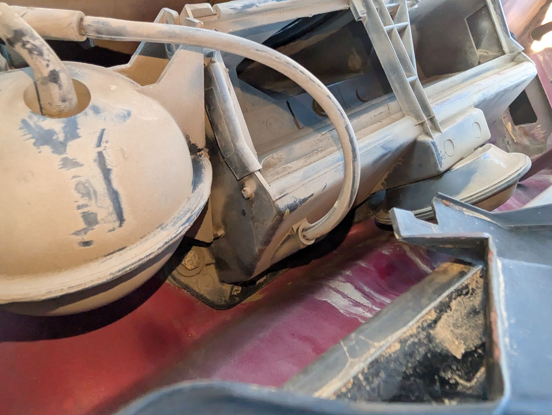

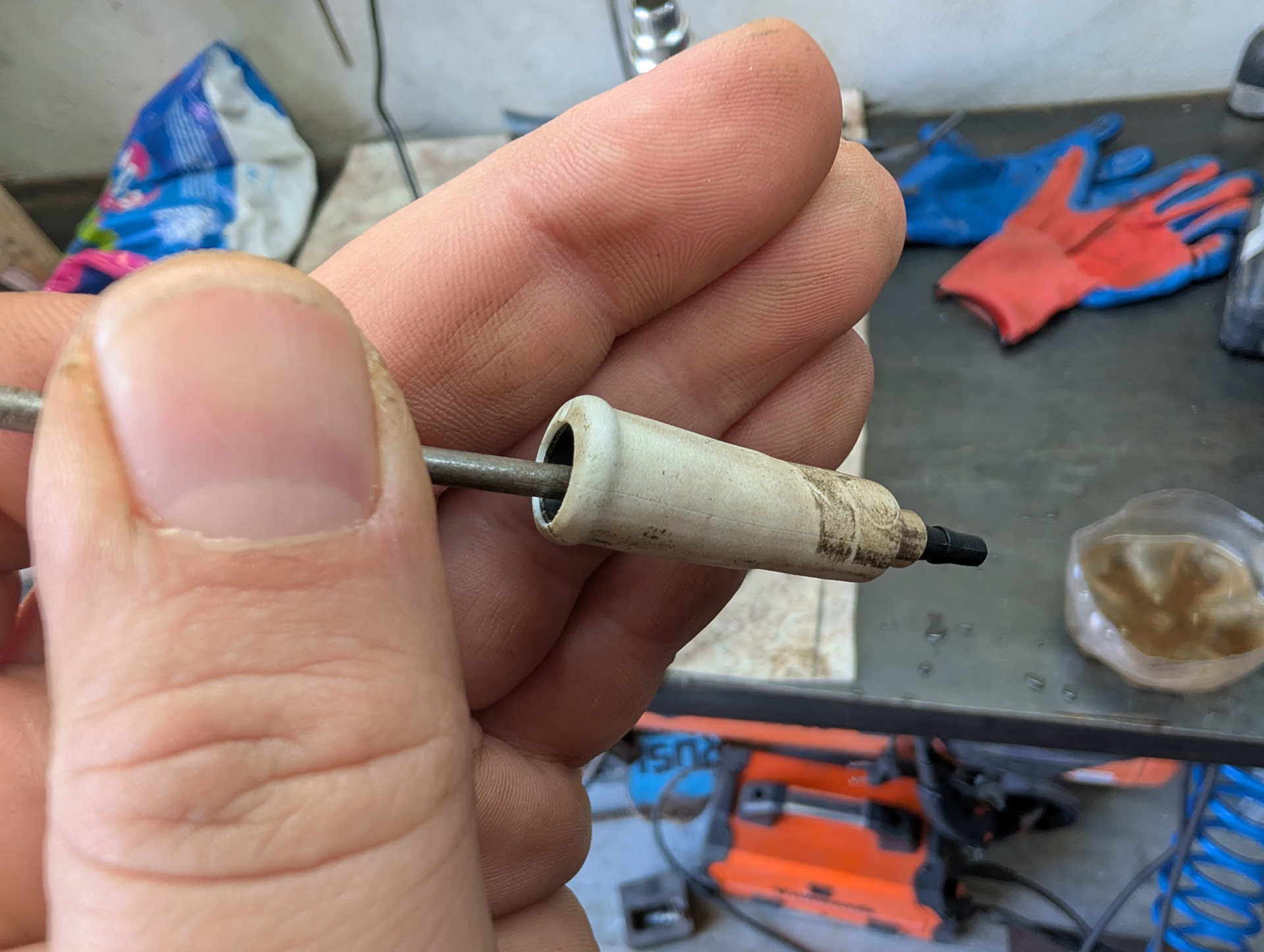

наслышан о нескольких мембранах под торпедой в районе заслонок печки, полез и увидел голодных пташек)))
отмыл от пыли все переходнички эти гнилые, надел клеевую усадку и на фене усадил, вышло олрайт, оделись на штуцера плотно.
богоугодненько.
тот что с короткой усадкой был первым, первый блин комам… далее я его снял и поверх еще кусок усадил.
в этом бою победа, но не в войне…

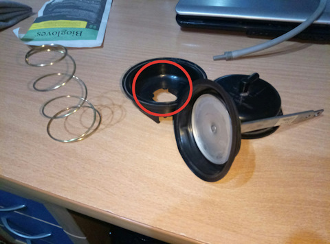

вот такое чудо происходит… как будто то, что двигает эта мембрана не двигается, и мембрана сама чуток отодвигается пытаясь что-то сделать. время уже поджимало, не стал лезть дальше, война не окончена.

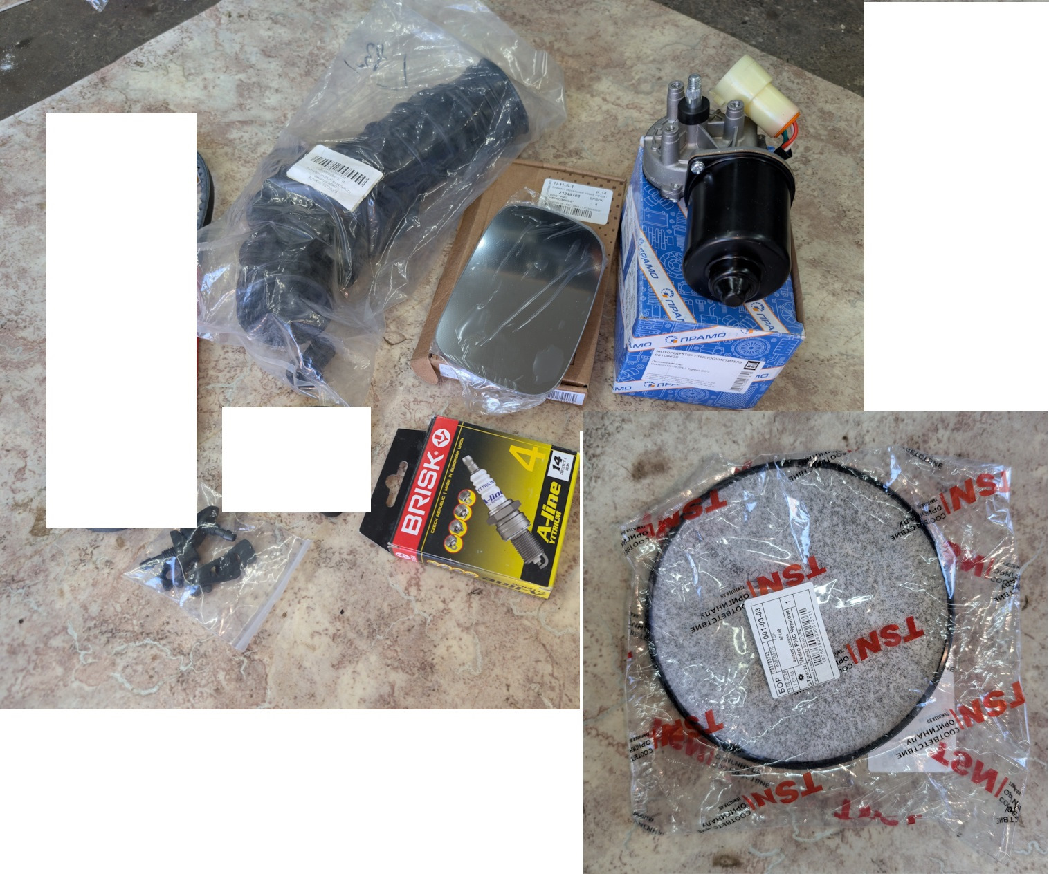

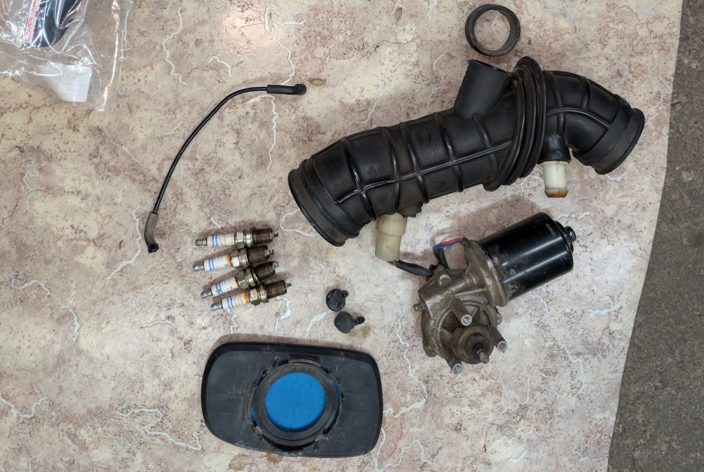

UZ-DAEWOO 96940368 гофра впуска 640р
Ergon 21249708 левая сфера нейтральный с обогревом 700р
Прамо 96100626 Моторедуктор стеклоочистителя 1320р
TSN 97199 Фильтр салона угольный 240р

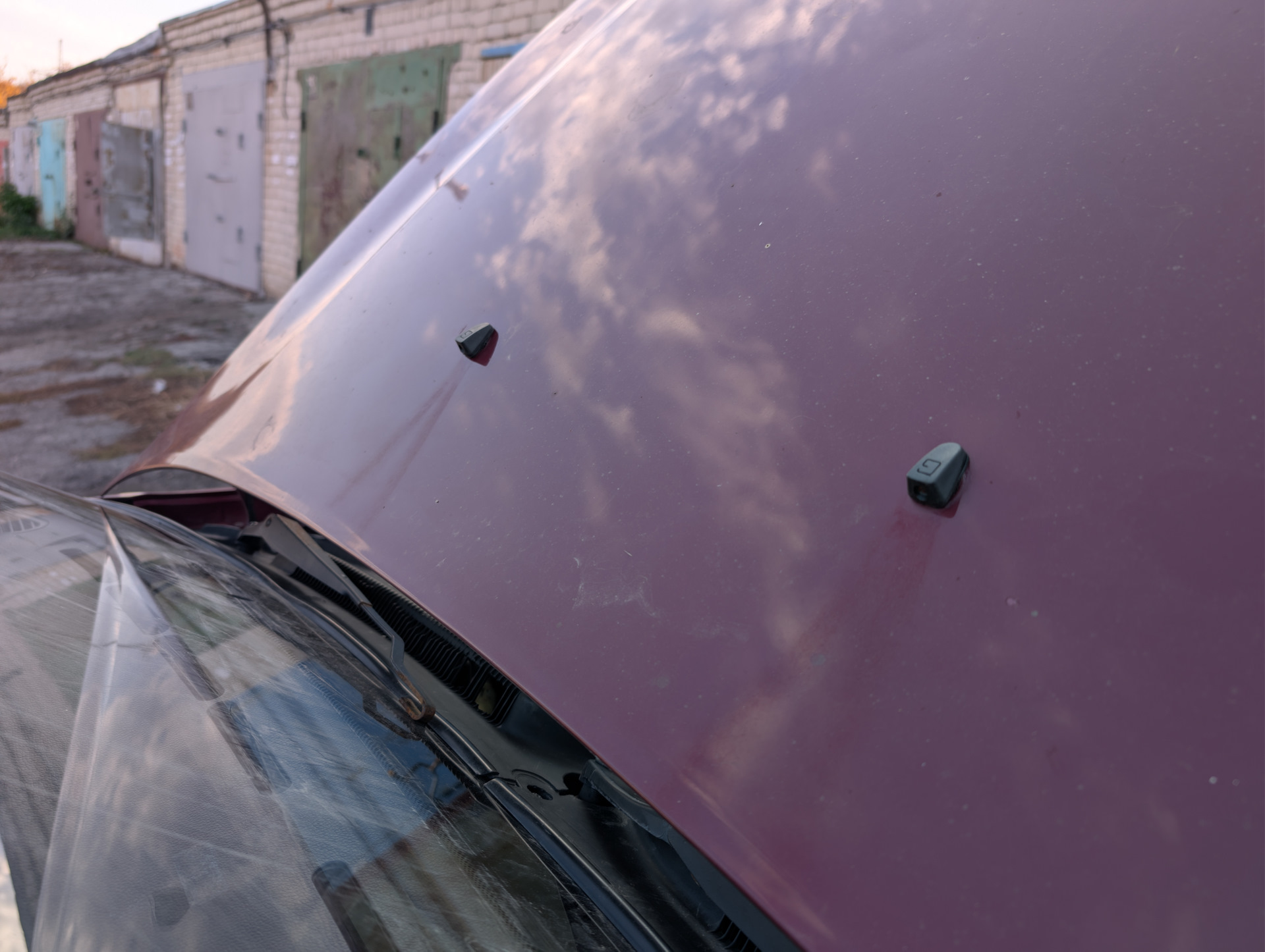

Форсунки омывателя лобового стекла 2 шт, веерные 254р
BRISK ALINE14 800р

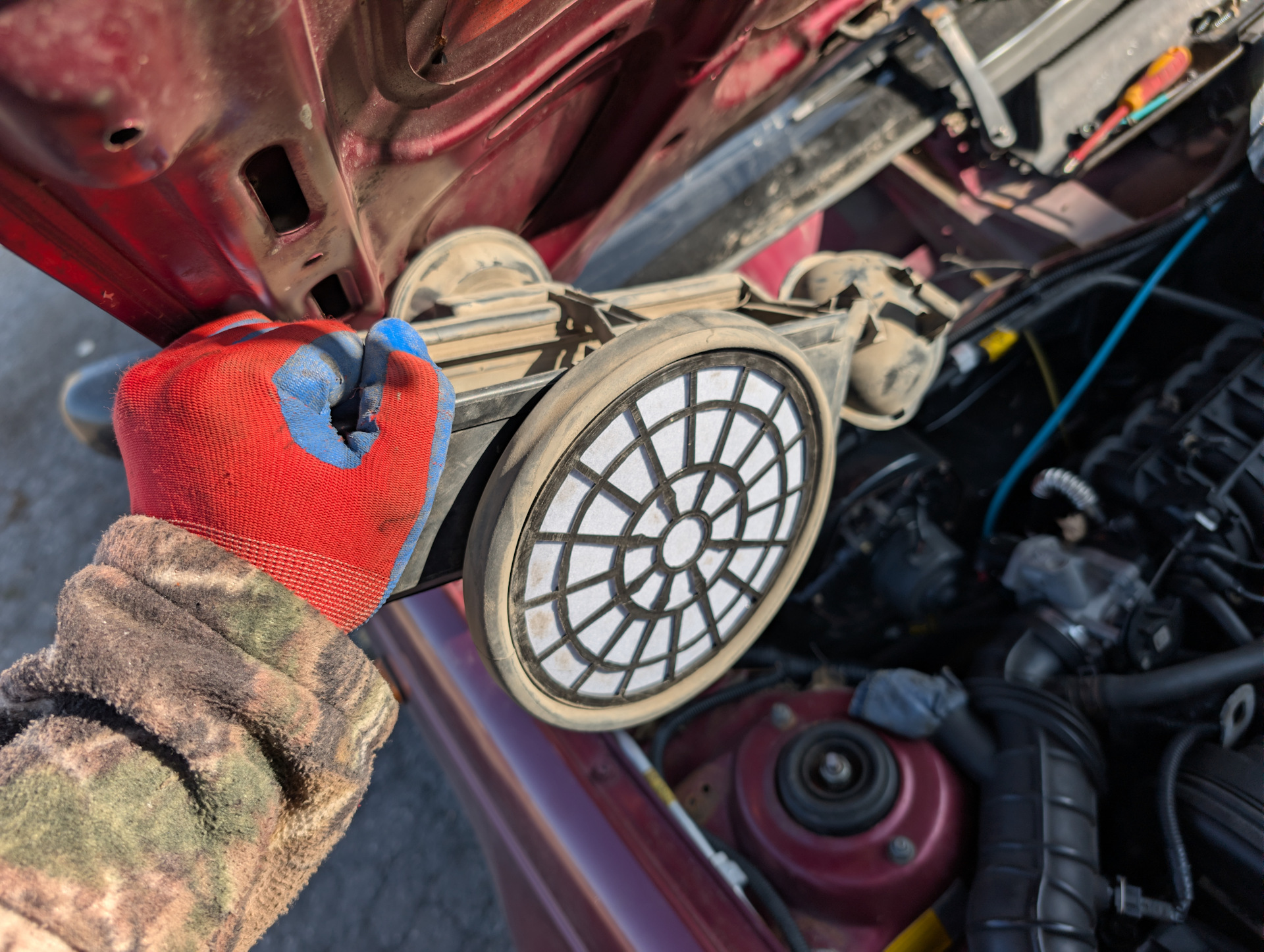

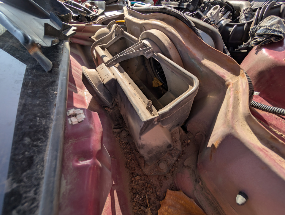

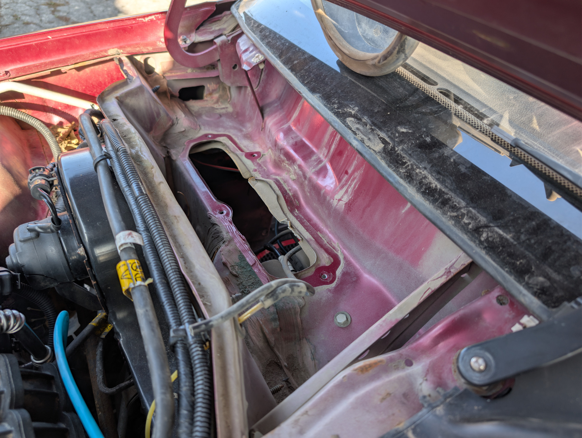

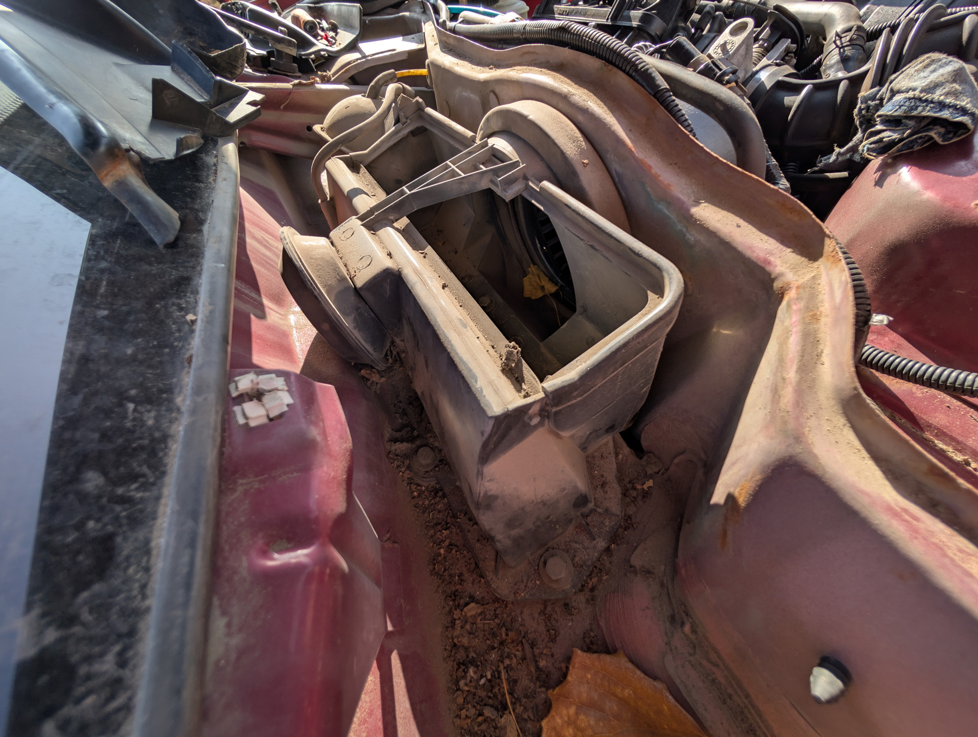

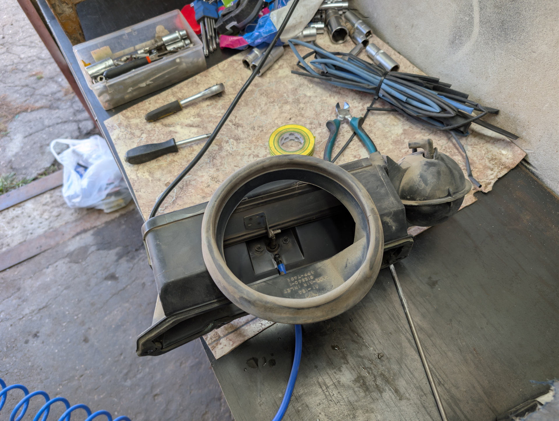

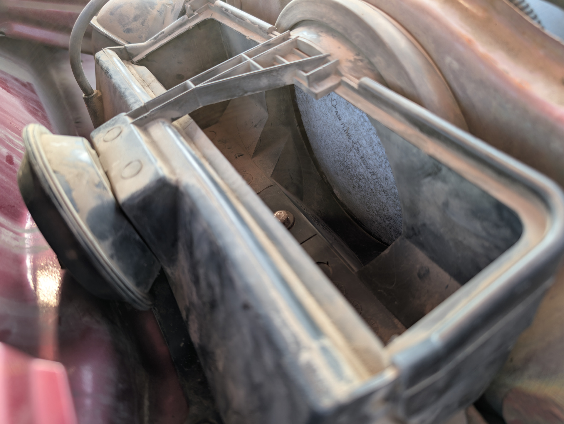

полез менять салонник, разобрал жабо, а там грязи тьма. благо у электрика есть пистоль и компрессор…
пистолем 8кг выдул всю грязюку вокруг.
вокруг продул от грязи.

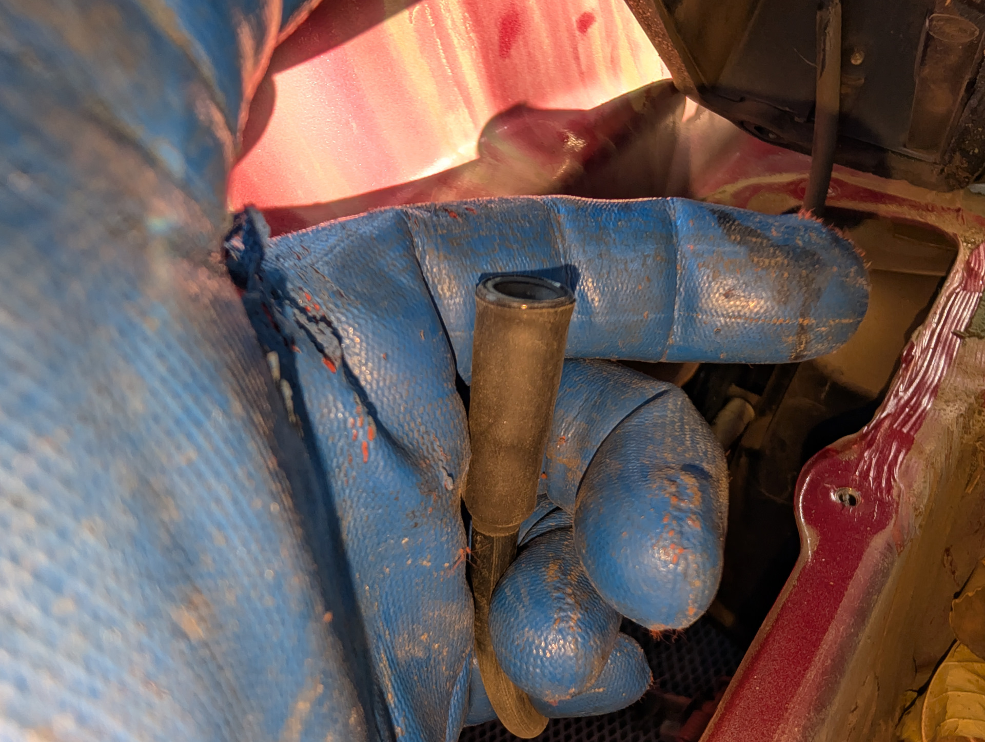

по пути нашел еще один переходник, от мембраны заслонки рецикла, на всяк пожарный на него тоже клеевую ускадку бахнул, гнилым он не был, перестраховался.
почти чистоган.
салонника не было. по пути проверил целостность мембраны рецикла, ртом через шланг создал разрежение, к губе трубку переместил и оно держит, мембрана жива, заслонка работает.

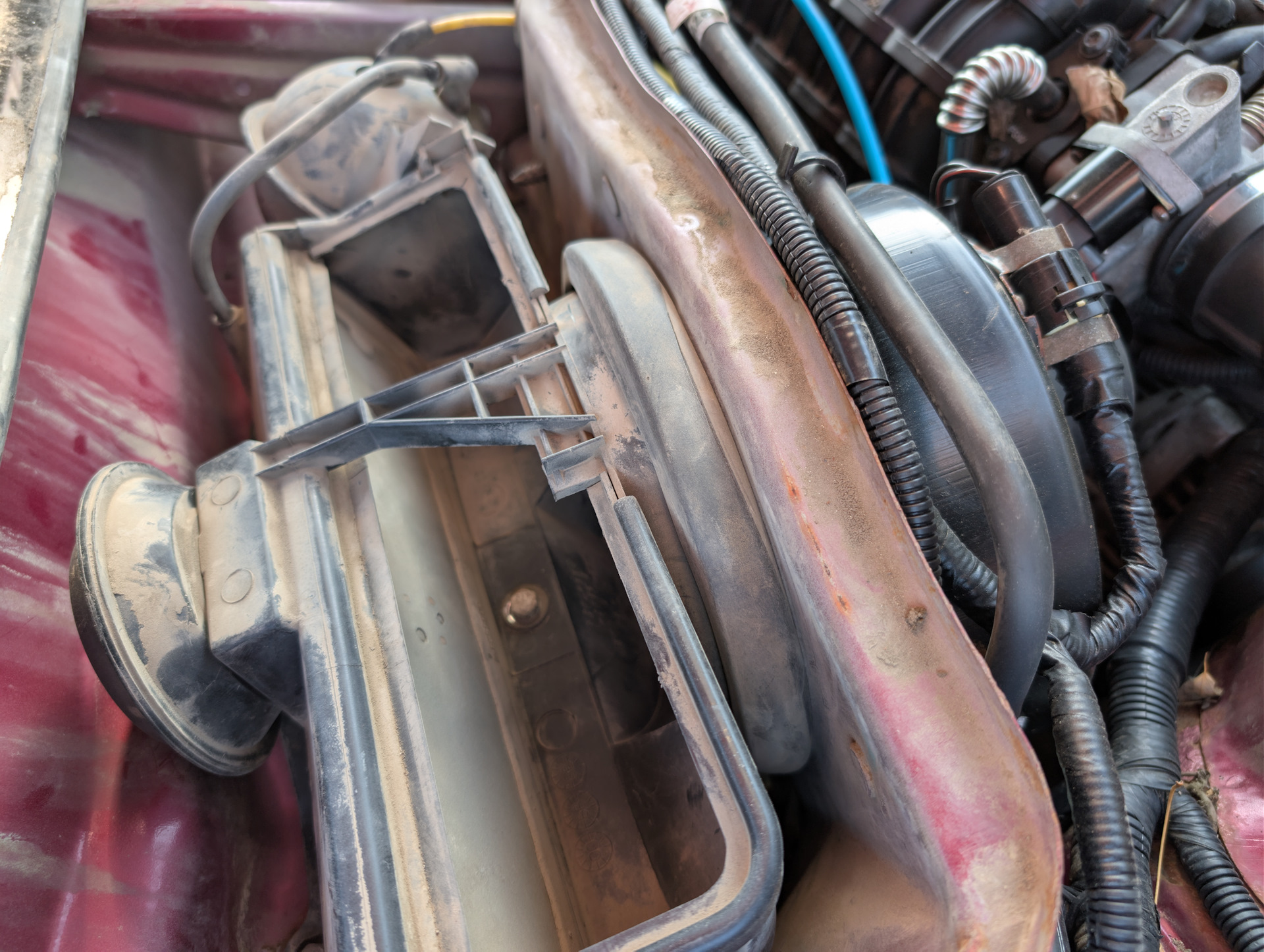

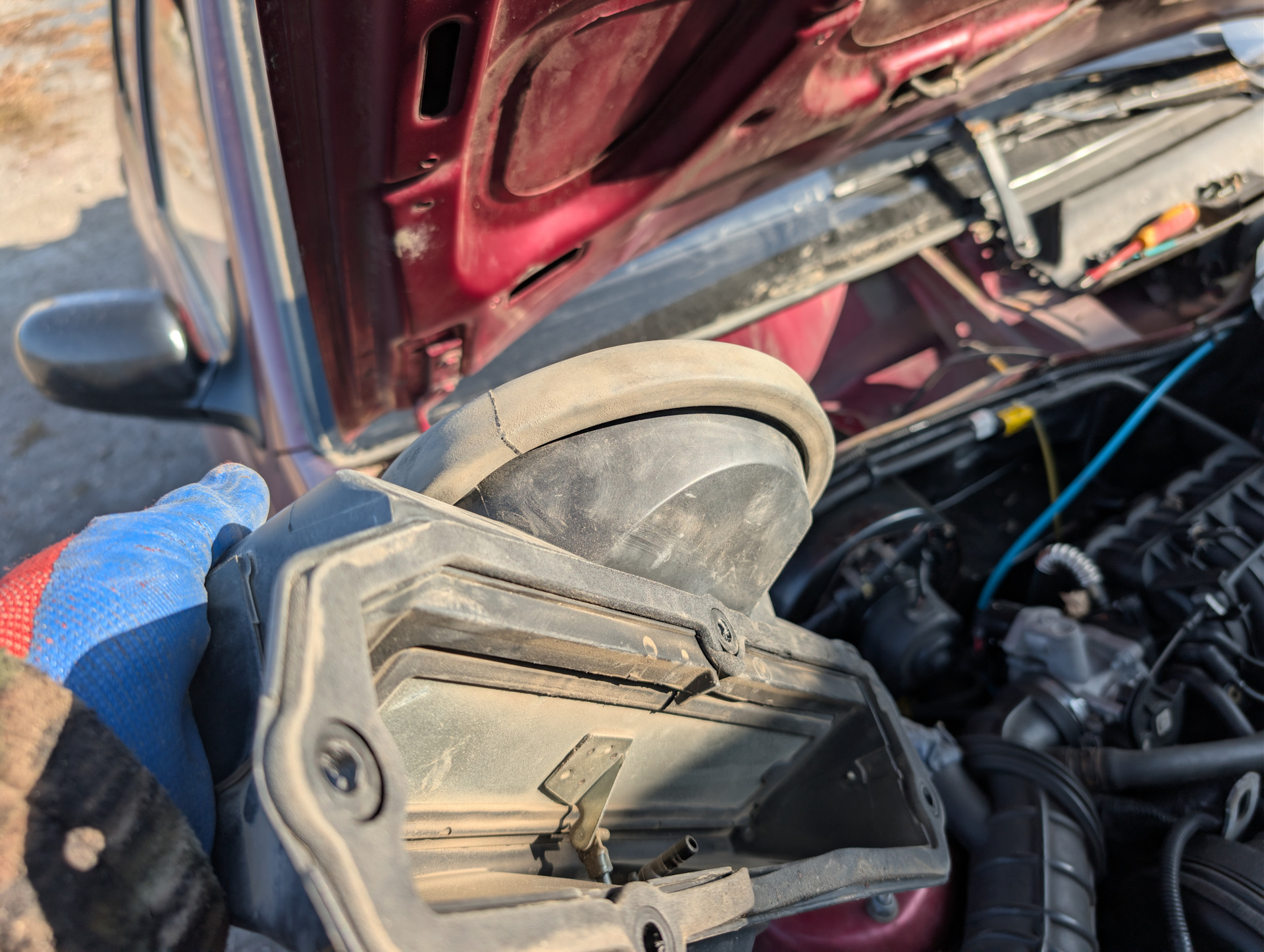

понятия не имел куда ставить салонник, нашел на ютубе как оно должно быть.
кст некоторые типы на ютубе пихают салонник без откручивания коробульки и я скажу что это не прокатит, огромный риск что встанет криво косо и будет сосать мимо.
кст коробулька снимается минут за 5 без опыта, там 4 самореза.
богоугодненько.
плотненько
боги улыбаются.
слева крестом перечеркнул, надо в другую сторону чтобы было, иначе оно крутится в обратную строну)))

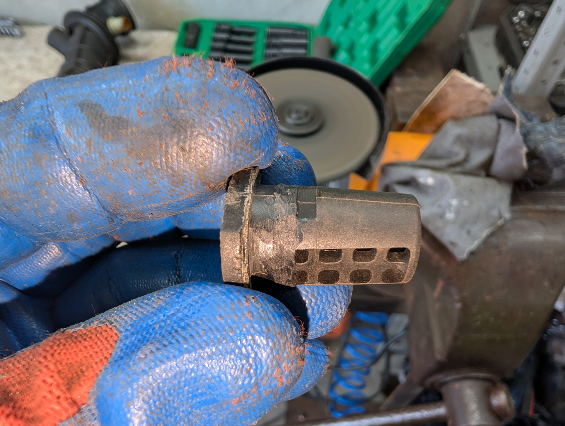

форсунки с большим углом распыления, вместо струйных стоковых, непонятно под какую нексию, у меня круглые отв, а эти под капельку, щели остались, надобы найти шайб пластиковых чтобы перекрыть щели.

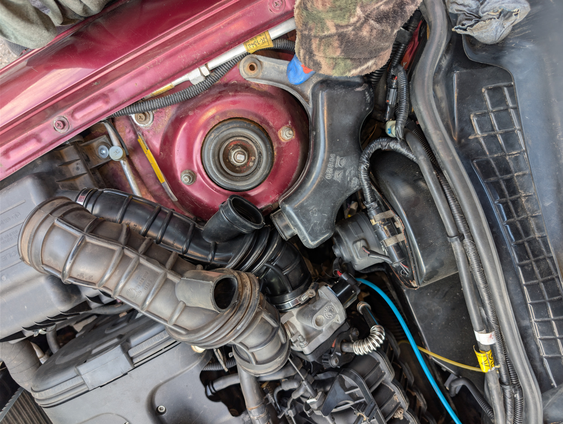

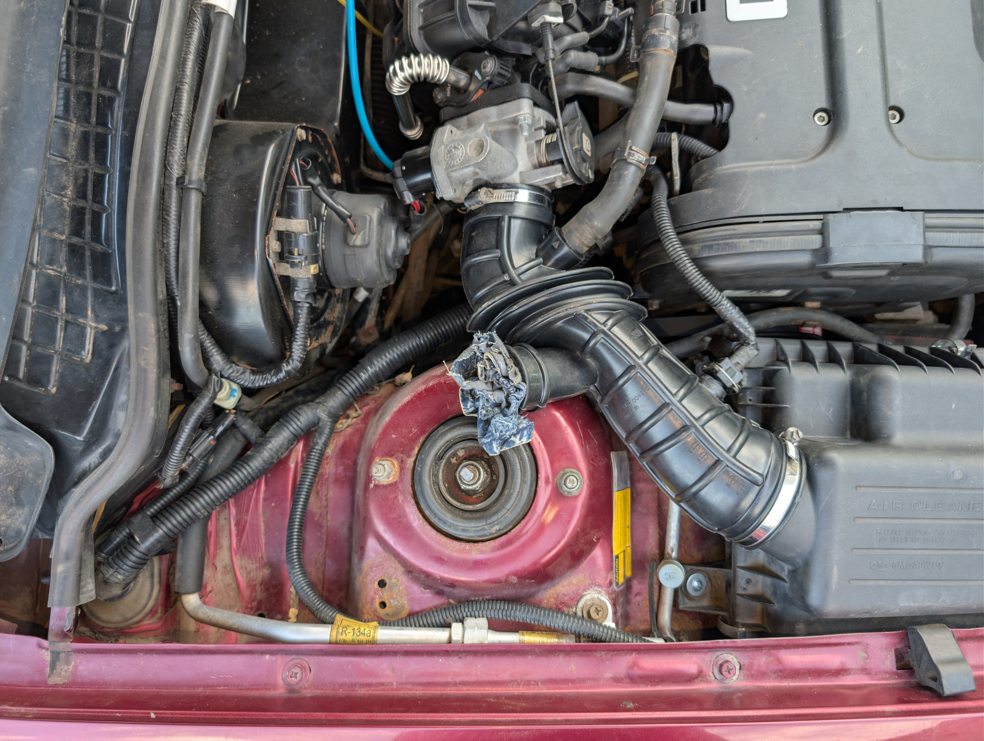

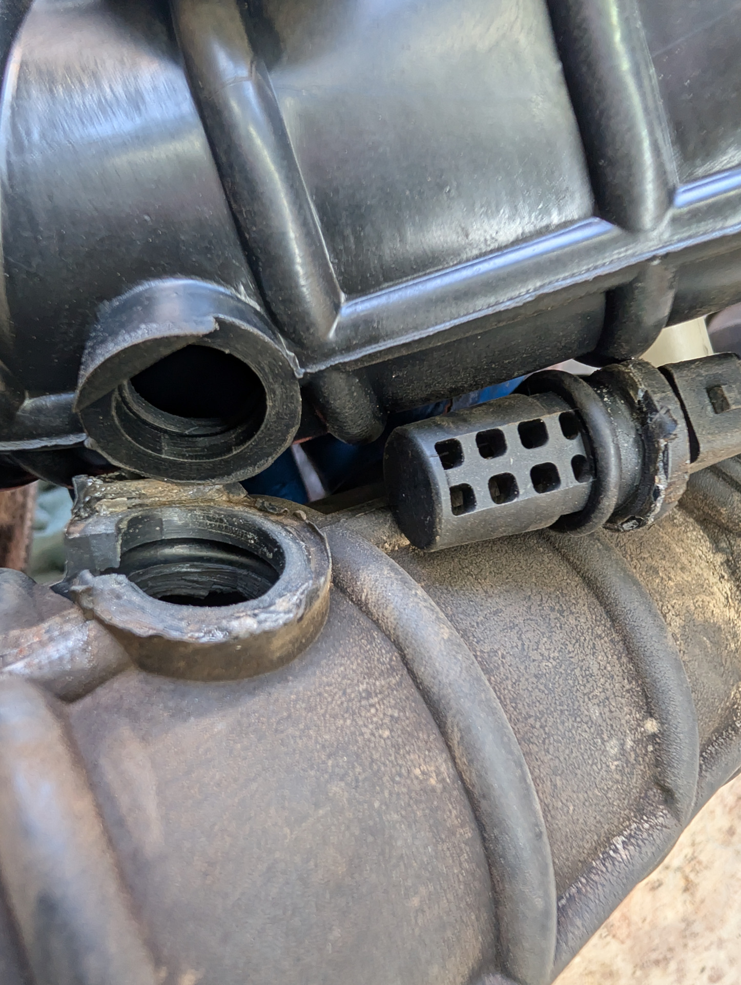

полез менять гофру с WB типа UZ-DAEWOO бренда, увы, пакистан какой-то… паз под датчик темпы втрое уже, вариков особо нет, напилинг наше все
болгаркой снял вовсе паз, намазал герметосом и вставил, как выходнет никуда не денется.
хрень какая-то…
ни тот ни другой не совпадает с раположением апендикса, оттого и оторвался кусок от гофры, может это не для этого мотора гофра?
собсно тряпка так и осталась… замена гофры ничего не дала)))

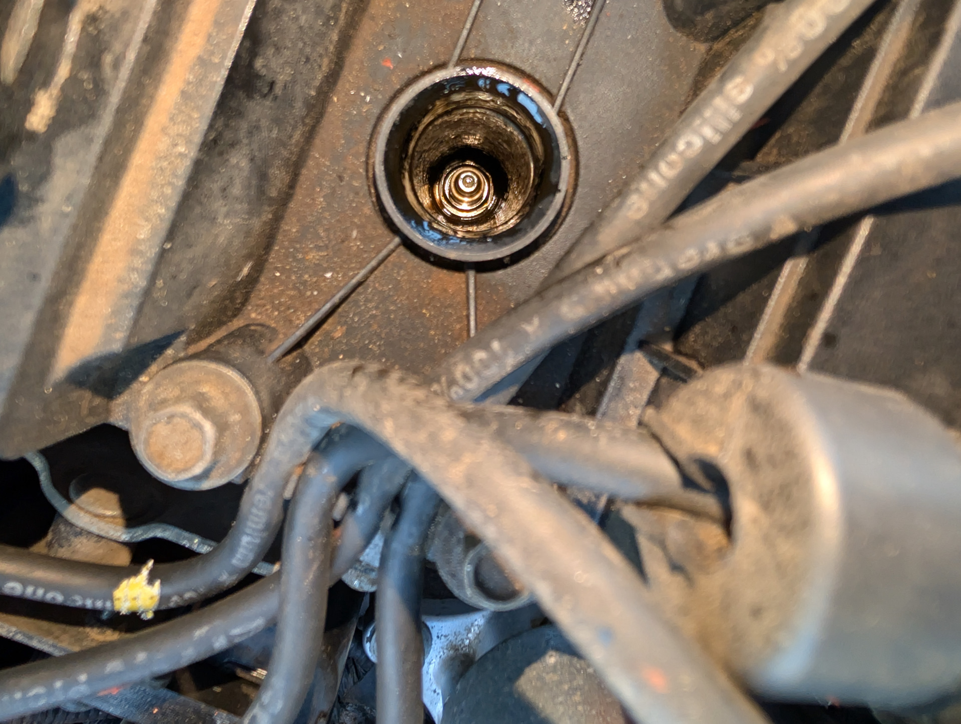

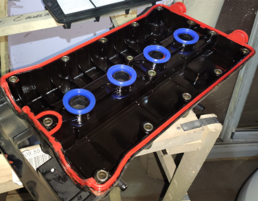

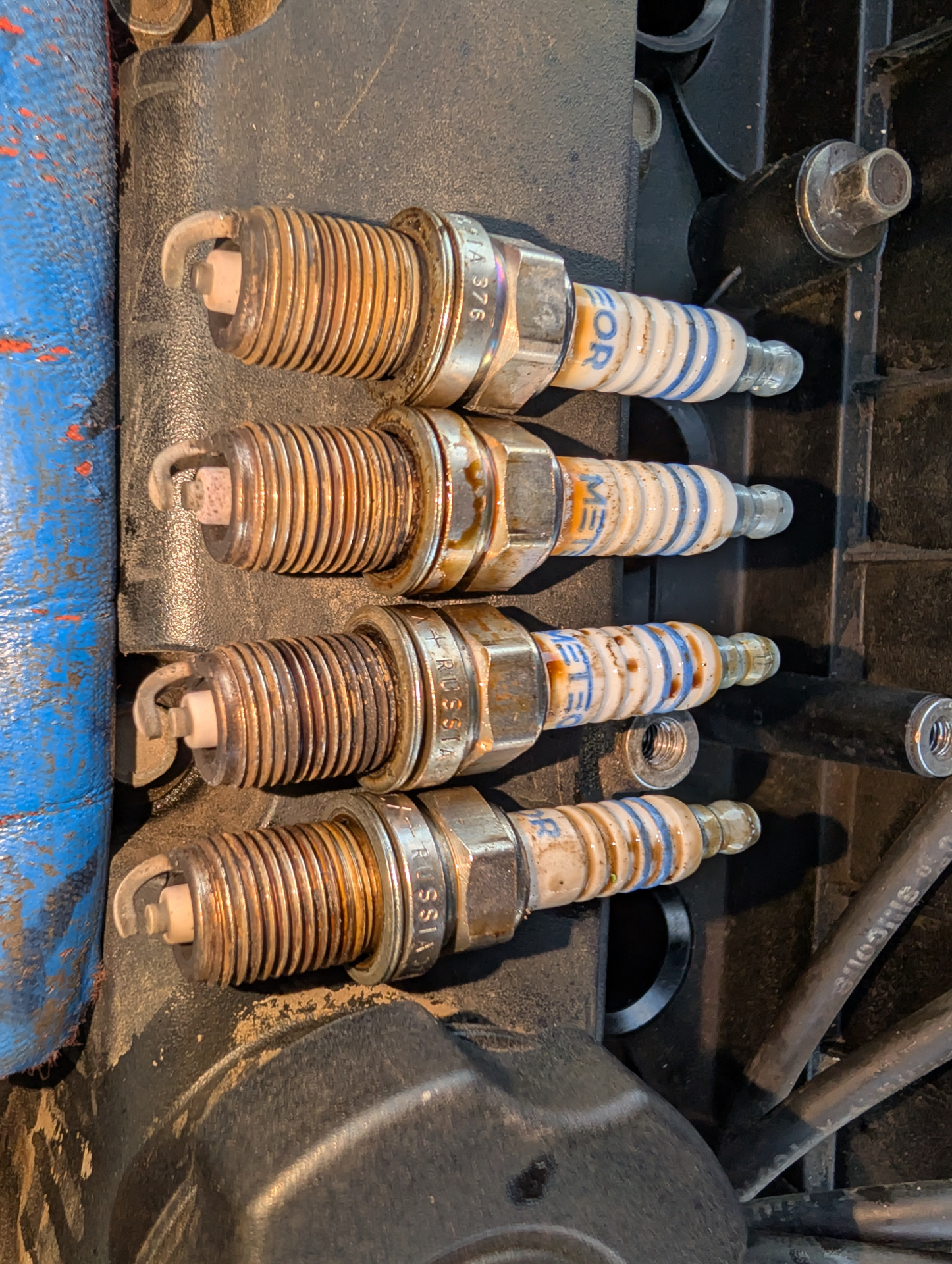

полез менять свечи, винтики крышки прикипели, свечи метеор(нафига они придумали новое название не понимаю) стали лепить в 23г, походу тогда и менялись, кст неплохо, у меня на ланосе было хуже, 2 одинак и 2 разн свечи были))) а тут все одинак…
кст да, в 4 колодце что на фото стояло масло, но не по подсвечник, сантим-два уровень, я пистолем туда дул, оно на пистоль и стенки разлетелось, там и вода грязная или ржвая, и эмульсия, все подряд, интересно откуда, с под прокладки? после того как свеку достал тряпочкой и отверткой длинной вытер колодцы.
в третьем помоему тоже было масло, чуток прям, тоже вытер.
нагар неплох.
в масле были только 4( сильно) и 3 (слабо), остальные свечи измазались от головки.
вместо зеркала с зумом ставим сферу. вот теперь другое дело.

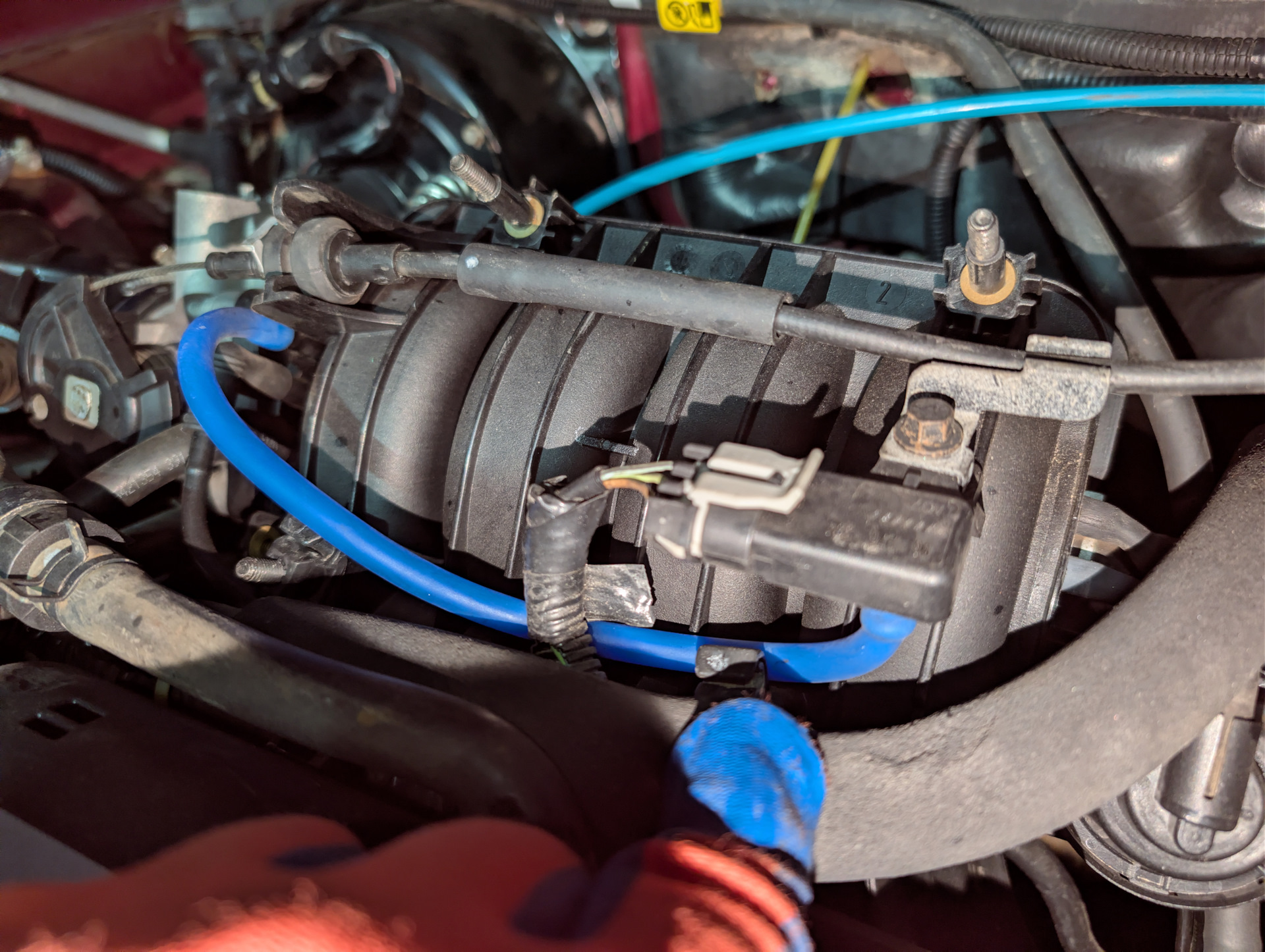

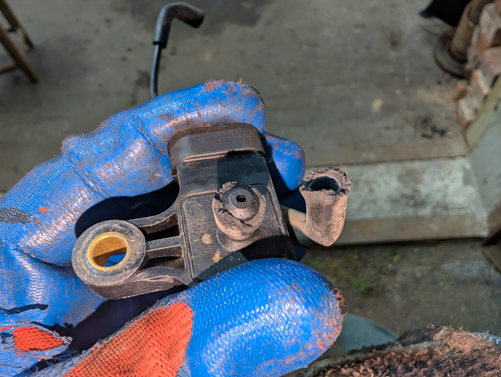

по пути еще увидел грехи, это трубка ДАД, выглядела не надежно
пытался снять с ДАД
махнул трубку, надо будет глянуть как она себя ведет при газ в палас, не будет ли сжиматься.

Вот это на сегодня лучший вариант, что опытном путем придумано. Прокладка ROSTECO 20734 и кольца CS20 09218.
ремкоплект колец ЗМЗ-406 можно взять на озоне по артикулу выше. И саму прокладку. Прокладка проверенная, периметр во всяком случае долго держит сухим, по 40-50+ тыс у многих ходит. При условии что сама клапанная крышка не сильно кривая. Если крышка явно кривая по плоскости, то лучше заменить на новую оригинальную
прокладку КК надо менять было тоже сразу. То что ты вытер масло — через какое-то время опять зальет, и провода ВВ от масла начнут портиться, трескаться и набухать, слезать с наконечников, это в худшем раскладе
Поживём — увидим.
Были мысли что возможно Когда когда-то масло меняли нафигачили мимо горловины…
Поэтому только сильно в четвёртом и совсем чуть-чуть в третьем.
нет, это косяк самой прокладки. и чаще именно 3й 4й цилиндр больше масла. Периметр может быть сухим, а вот колодцы не держит. Нужно во первых, желательно, ставить именно силиконовую, обычно от Ростеко(крассная), плюс свечные отверстия отдельно кольца ставить, не в связке с прокладкой. Есть хорошее решение — рем комплект двигателя ЗМЗ, силиконовые кольца там есть, их ставят под свечные колодца, и в самой новой прокладке середину отрезают, оставляя только периметр

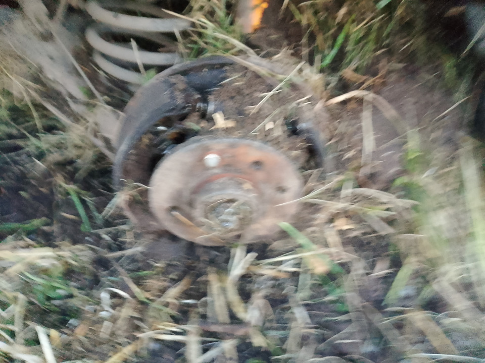

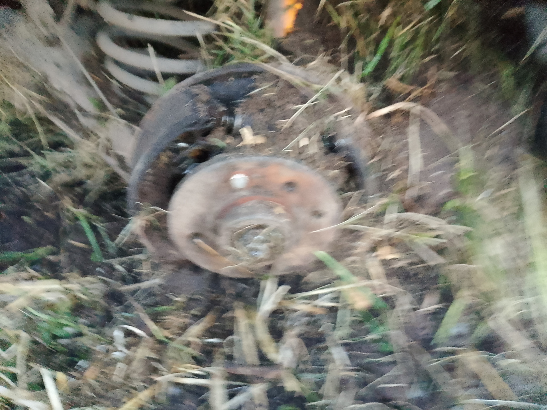

Остался один болт обломанный из всех которые были
Ступицы обязательно смотреть, что бы болты были на месте, на трассе выкинуло в этом году на сухом асфальте.Не успели поменять вот итог благо все живы.
Не понял что за болты?
Которые диски держат
Болты которые держат колесо?
Да именно они
Foks116
Так машина смело может ездить и на 3 болтах, это у тебя что то другое
У меня резьбу слизало на ступице, вот так я и ездил на трёх

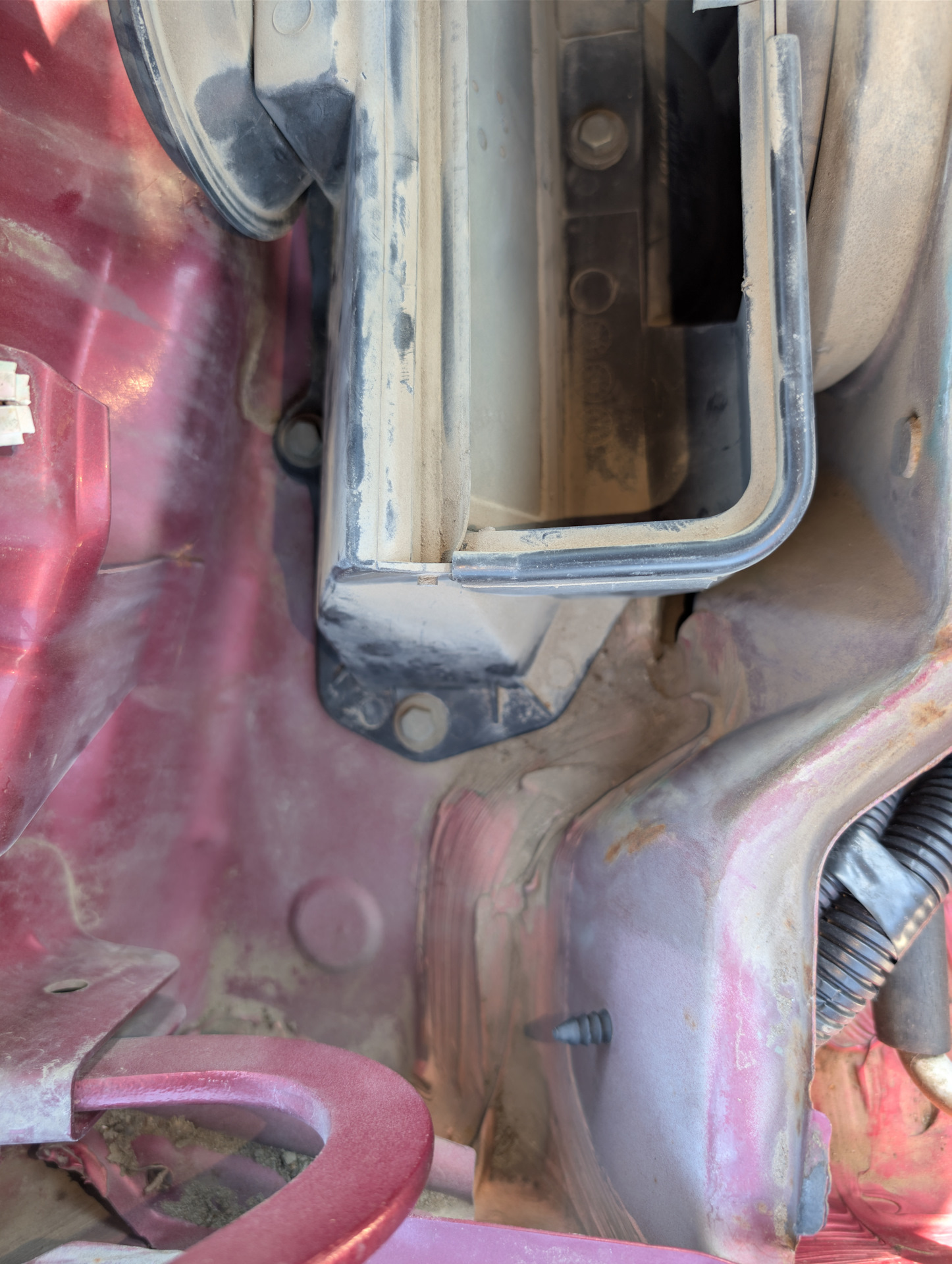

Зря круглый поставил фильтр, окно потеть будет и обдув слабый будет.Лучше прямоугольный ставь где заслонка.
прямоугольные на все нексии одинаковые?
Да, а лучше ещё положить маскитную сетку под пластик жабо, так листва не будет скапливаться и забиваться дренаж.
Да.И внутри крыльев под подкрылками там обычно грязь скапливается из листьев и прочего.Влажный компресс.Там всё убирать надо иначе будет гнить.
Dimitry6552
Я вообще просто чулок туда поставил и всё.Ну на n-100 и n-150 подходят.Номера дать?
