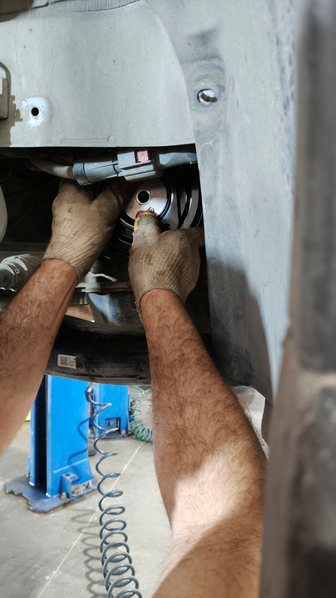

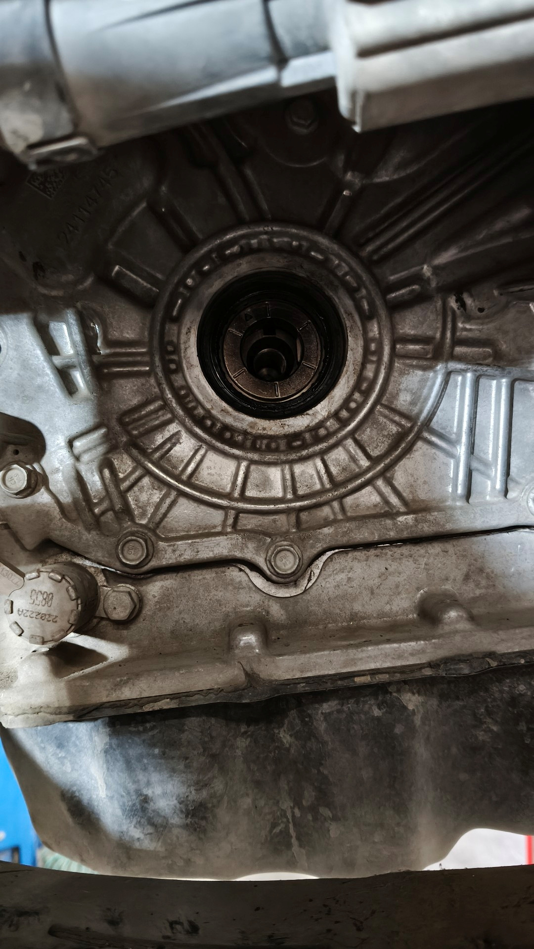

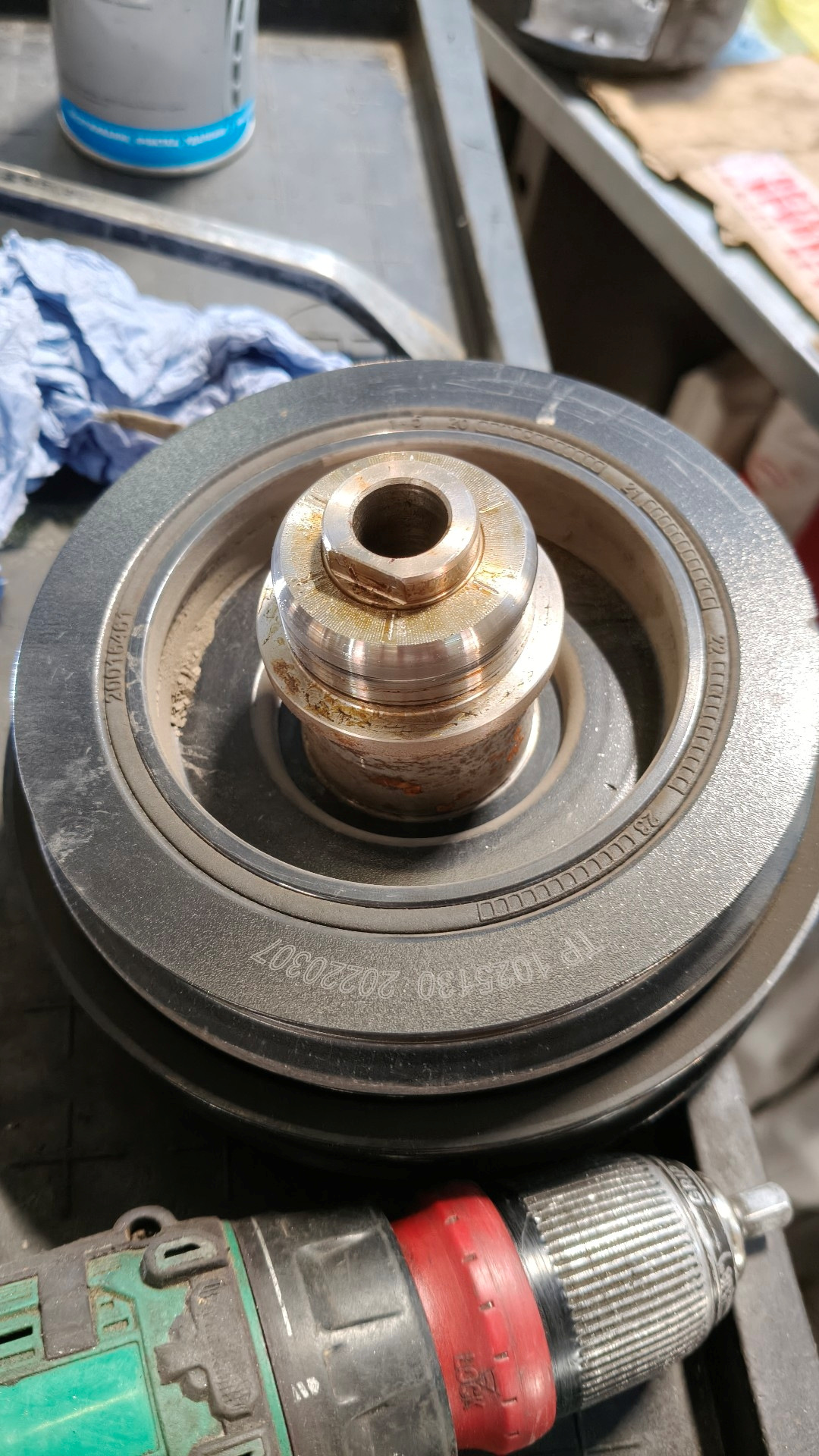

После покупки машины, металлический звук при запуске двигателя усиливался с каждым разом. Покопавшись на форуме, решил заменить двухмассовый шкив коленвала.
Мастер обратил внимание что при замене нужно не потерять положение коленвала
Звук практически пропал после замены, но иногда при запуске сохранился. Теперь грешу на цепь
Шкив купил за 16000
Замена 4000
Комментарии 1
Менял два месяца назад, полёт нормальный, металлический звук полностью пропал, пробег 35т.к., посмотрим сколько Покупал универсальный ключ для фиксации и затяжки шкивов.
