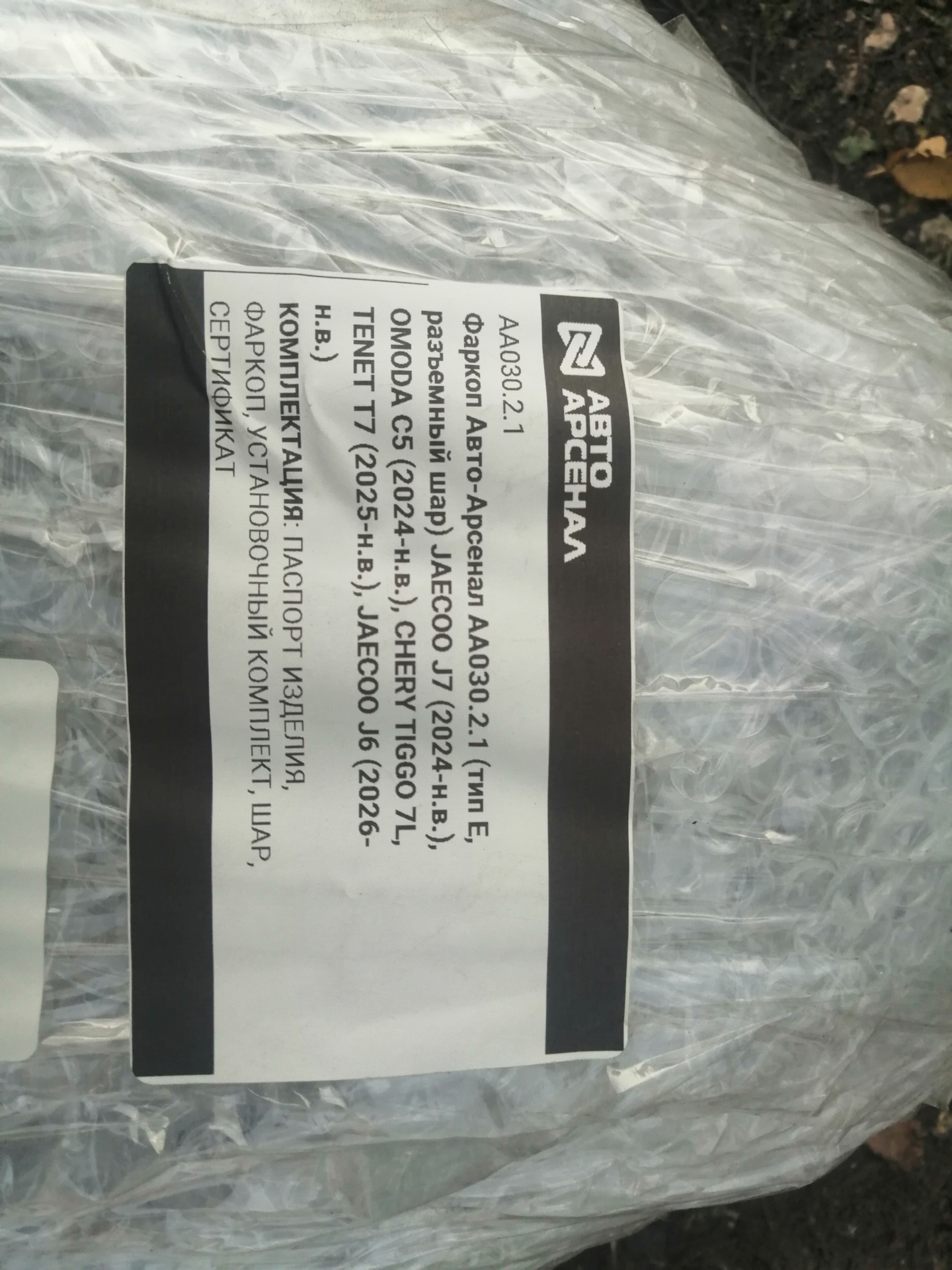

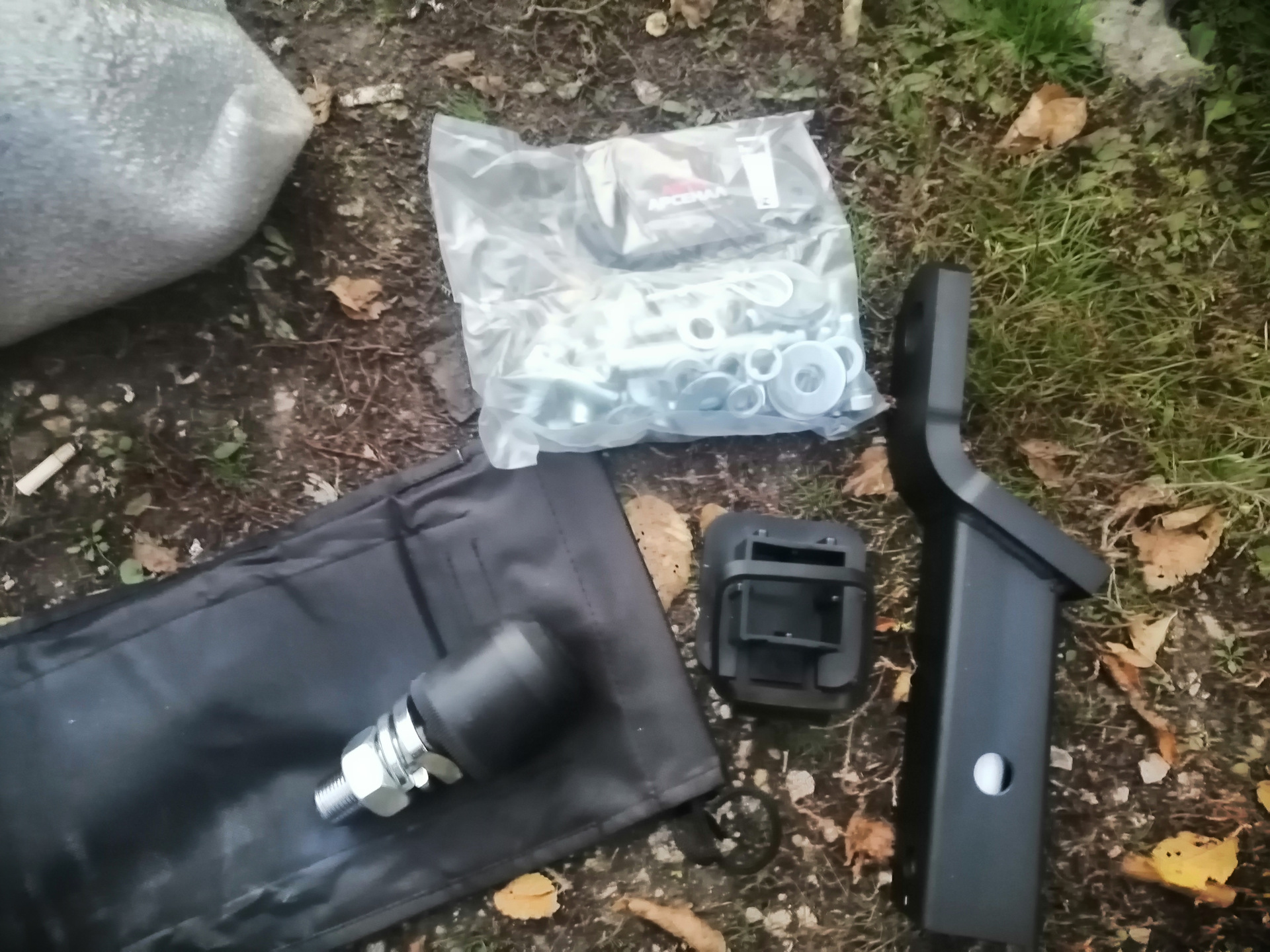

Долго выбирал тсу для машины, хотелось чтоб без подрезки бампера было и не смотрелся как то инородно, в итоге остановился на этом Быстросъемный фаркоп Jaecoo J6 (2026-н.в.), комплект без электрики
ozon.ru/t/ivKUy67
Ну и несколько фотографий
Этот вариант устраивает меня полностью. Покупал на озоне, электрики в комплекте нет, доставка быстрая. Установкой займусь как свободное время будет.

Такой же поставил, бампер подрезается немного, всё это скрыто и на скорость не влияет)))
При установки бампер снимать не надо, просто снимаем глушитель с резинок, полность глушитель снимать не надо и тогда есть доступ к нужным местам.
Спасибо.
Да, с резьбой в лонжеронах, особенно с наружных сторон, придётся повозится.
Залита мастикой. Прогонял коротким метчиком М12х1, 25; предварительно смачивал вэдешкой, уайтспиритом;
главное заход резьбы поймать.
Думаю придется подрез бампера делать, у меня такой же стоит.
Не хотелось бы.
