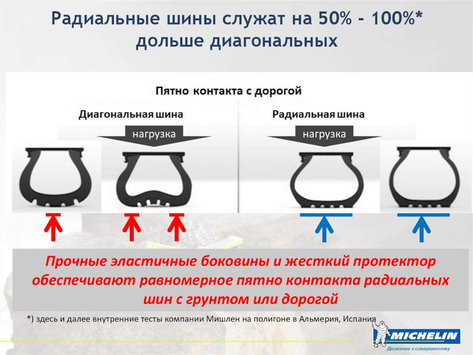

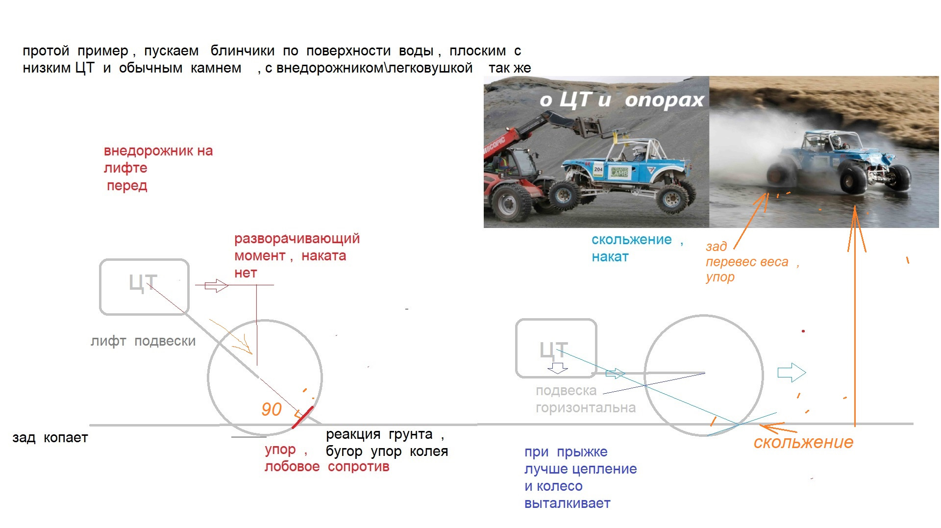

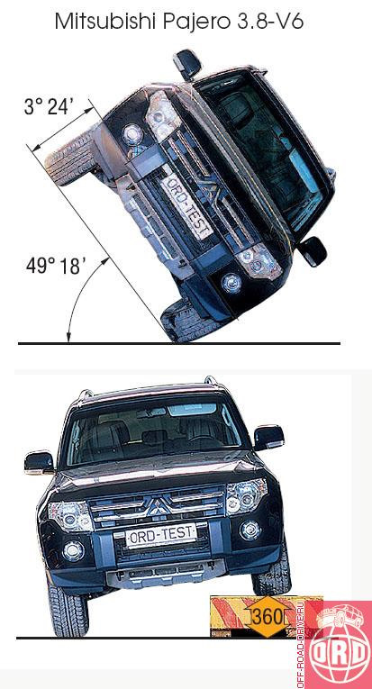

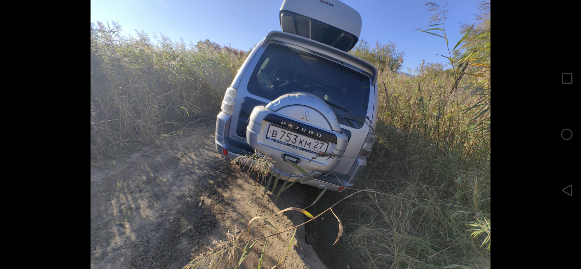

Конечно баланс важен везде и всего, веса на колесе и подвеске, кузове, можешь управлять или принять как есть, без лишних ожиданий! ! Если баланса нет — будет бить колесо и изнашиваться, разными путями, по прямой и в манёврах !
Если центр давления, тяжести ушёл по каким причинам на пятне контакта, от центра кузова — будет износ резины и разное давление в колесе, и где нагрузка больше, будет больше давление и сила, особенно на малом пятне контакта давления 2.2 ! Если одно колесо спустило — будет тоже самое !
Деформация колеса тут не будет говорить о недокачанном давлении, а о не балансе нагрузки, что нагрузка с одной стороны, с 2-3 колес перешла на другое . Даже на ровном если колесо спустило будет то же самое . НО ЕСЛИ СТРАВИТЬ ВСЕ 4 КОЛЕСА, ЦТ будет на месте, нагрузка сбалансирована, износа не будет, верней будут другие свойства и особенности и их баланс относительно внешних условий, относительно короткого и долго времени, большой и малой температуры и т д . Это как передний привод или задний или 4 вд — лучшего нет ! важно выбор и управление, СУПЕРСЕЛЕКТ это как раз позволяет!
Паджеро кроссовер с центром легковушки и разным ! ЭТИМ можно пользоваться, особенно с якорем и полуподъёмом !

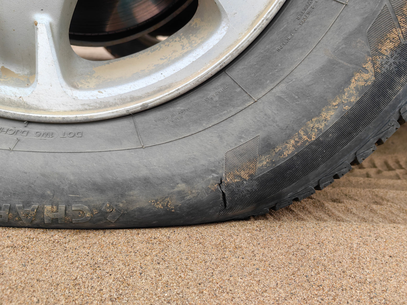

слабо накаченная резина когда газуешь она выгибается по центру и даже может схлопнуться, www.drive2.ru/b/724599879132777596/ разбортироваться, проверьте на своём колесе, это работает . Посчитайте сколько оборотов на какой скорости делает ваше колесо, на газе и без, на прямом руле и на маневре, в статике одна картинка, а в динамике другая совсем . на скорости 100 пятно контакта уменьшается, ускорение вектор меняется относительно ускорения притяжения земли, так же важен ЦТ где он ! на джипе и легковушке, на переднем приводе и заднем ! ЭТО рАЗНЫЙ ИЗНОС www.drive2.ru/s/CloCwEAANDg
подкачаться и стравиться максимально быстро и легко, решает частота событий и частота адаптации! их баланс, и не постоянная точность !
на низком давлении, когда корд не перетянут, работает демпфер, живут дольше амморты, кулаки, подвеска, рычаги, наконечники — чей износ как раз и убивает резину ! травите резину легко, уберите золотники, они вредны на внедорожнике ! при адаптивном среднем давлении, не нужно переживать за резину и думать о супер подвеске, лучше не идеализировать )) идеальную подвеску оставить для неидеальных мостов, нам же на независимой чем проще тем лучше )) и лифт\усиление жесткости подвески — сильно подумать о противоречиях и разбалансе !
Резина, борта, корд — так же не должны быть колом, с перекаченным кордом. Должна быть эластичность, упругость . баланс с подвеской.

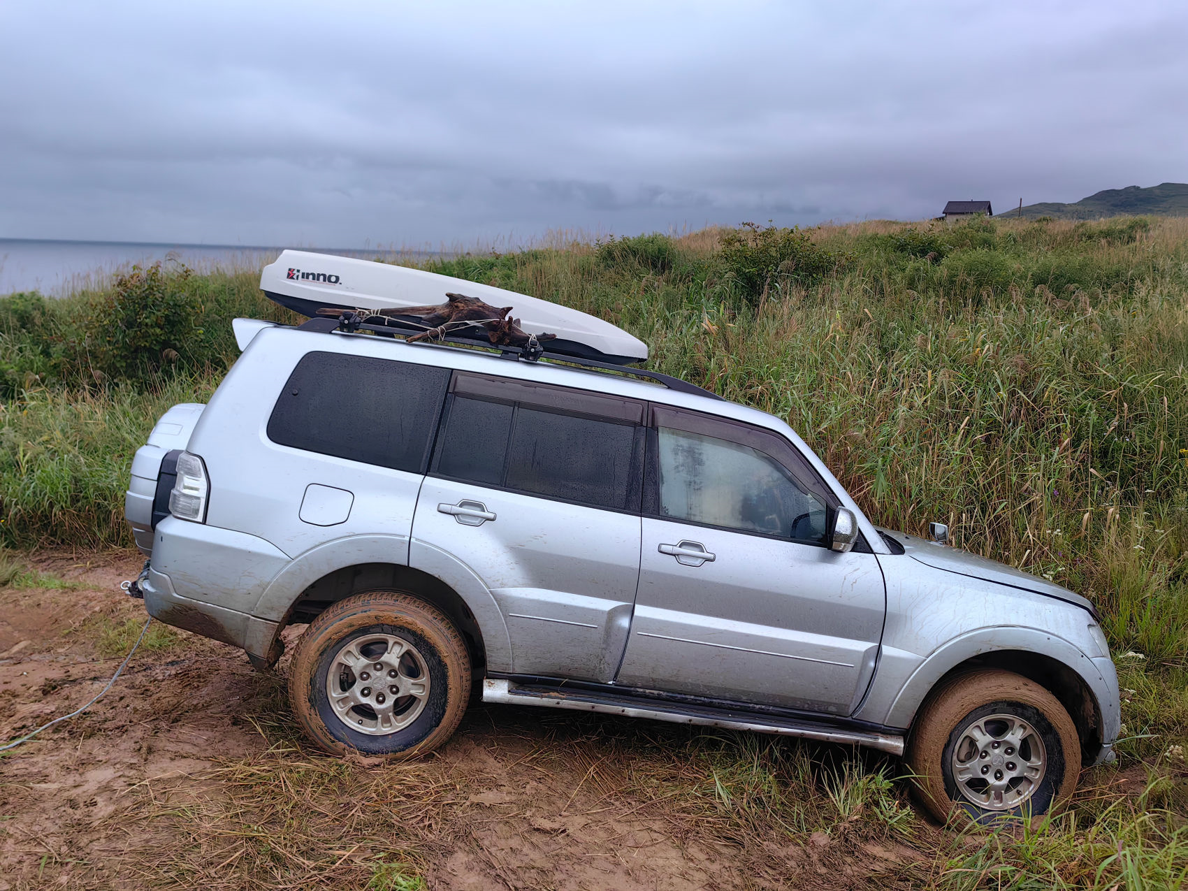

ПАДЖЕРО 4, НИЗКИЙ ЦТ, НЕЗАВИСИМАЯ ПОДВЕСКА, СТРАВЛЕННАЯ РЕЗАНА НА СРЕДНЕМ 1.5 АТМ — ЭТО ХОРОШАЯ ИСТОРИЯ И ПОТЕНЦИАЛ НА СКОРОСТИ И БЕЗДОРОЖЬЕ ! ВАЖНО ПОНЯТЬ ! А НЕ БОРОТЬСЯ СО СКОРОСТЬЮ ИЛИ БЕЗДОРОЖЬЕМ !

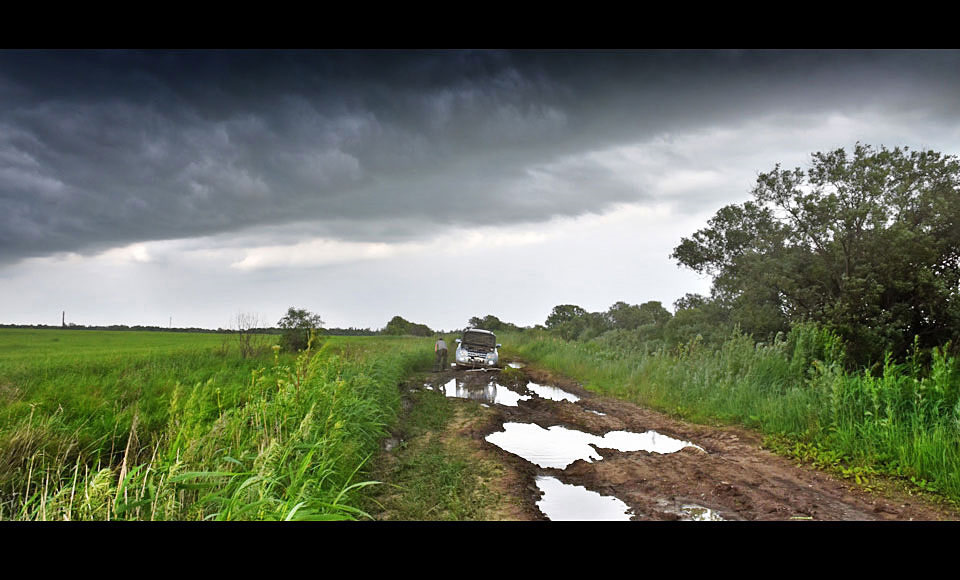

Бездорожье сменяет дороги с разной частотой, на бездорожье, горы, лужи, рельефы, броды — так же, противоречия останутся всегда, спецализация всё не решит и может лего усугубить если не правильно определил частоту, не смог найти адаптацию ошибок.

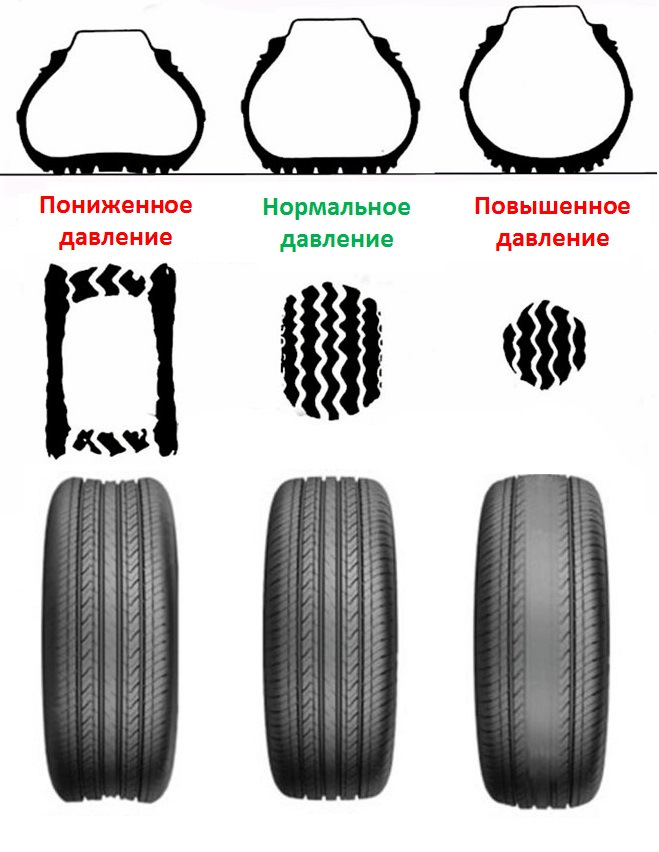

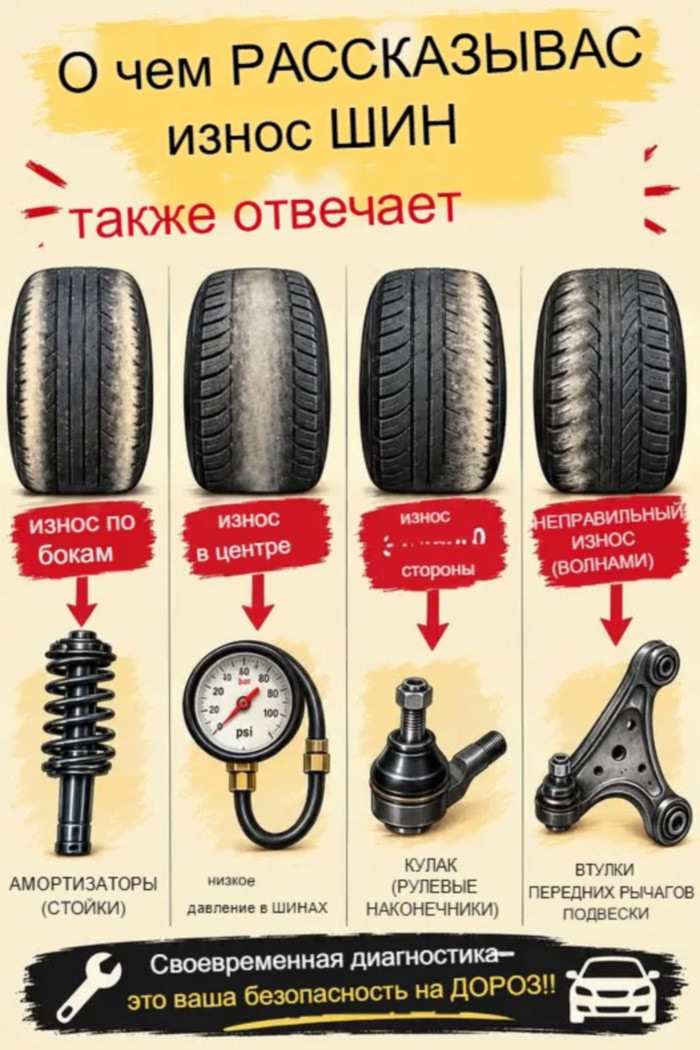

могу предположить что любая картинка не точна, всё простой таблицей, рисунком не опишешь. Но я свою резину убиваю, истираю — и это слабо получается, взял её именно для этого ! 2.2 атм не идеально на неидеальном грунте, важно его измение с нужным вектором, 1.5 атм, хоть и среднее, золотая средина, но будет тоже самое, но из среднего положения проще держать балас ! Задняя и передняя ось разные по весу, поэтому разное давление, разные особенности, А ДЕФОРМАЦИЯ ОДНА ! 2.2 всегда — это слишком просто и опасно ⛔ ☝️не пеняйте потом на условия и не находите оправданий

это 50 % реальности, в которой все видят все 100 и чаще это не практика, а картинка с интернета, шаблон, без смысла и понимания . Тут полно противоречивых нюансов, в моменте и постоянстве . По факту у меня два комплекта зимней резины с разных машин, с остом и независимой подвеской, но с одинаковым износом за 10 лет зимних шин, давление 1.3-1.5 и менее . Я верю своему опыту, у меня всё своё. "Страдают " -это тоже много гранное понятие, страдать и истираться могут множество факторов, по разным критериям, обычно в это не погружаемся и не нужно, быстрей применить шаблон свой или чужой.
