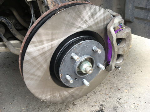

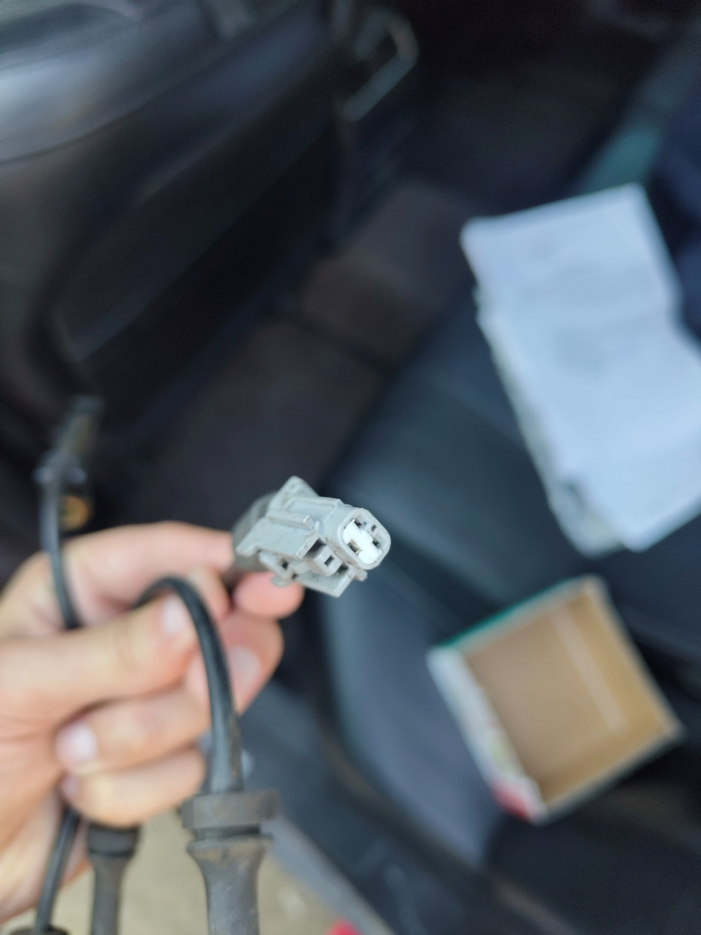

Не понятно как это произошло…
Как итог открутилась на ходу в повороте гайка передней стойки стаба (месяц назад ставил новые фирмы нет износа).
Есть подозрение что в момент установки мастер не затянул…или гайку не ту поставил
В итоге в момент разворота громкий щелчек и лязг и на табло загораются иконки антибукс и восклицательный знак

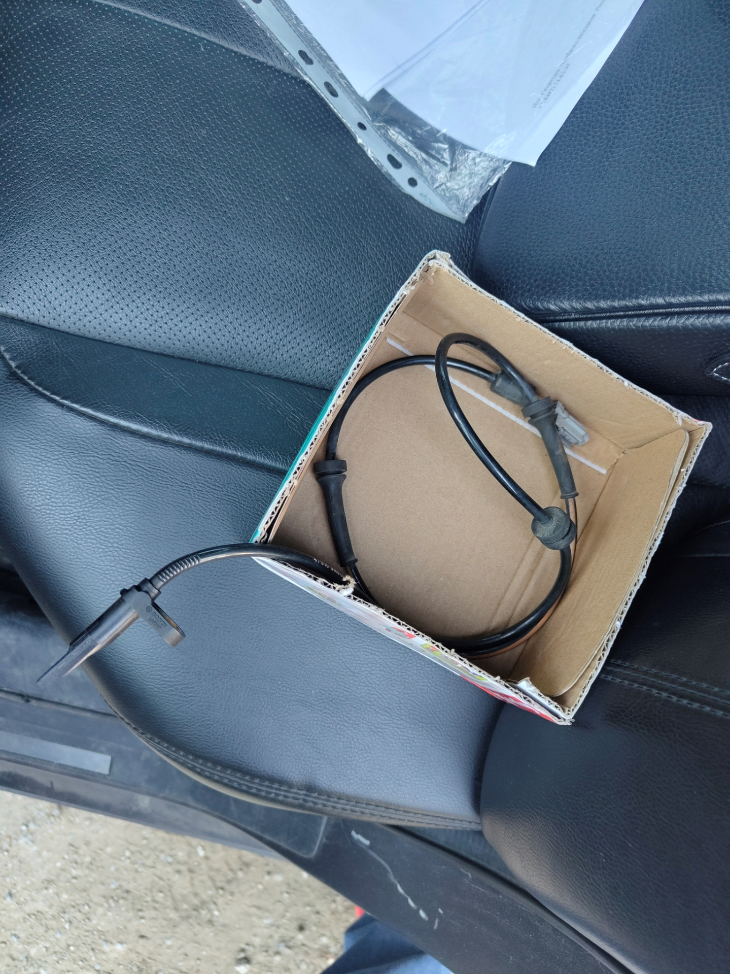

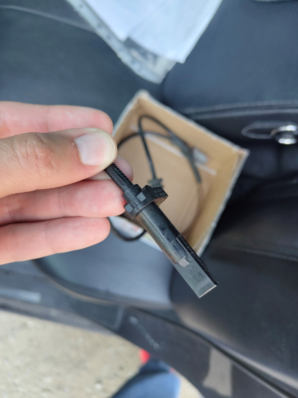

Визуально приговор датчика АБС и ступицы передней левой так как магнитное кольцо на ней аляулю

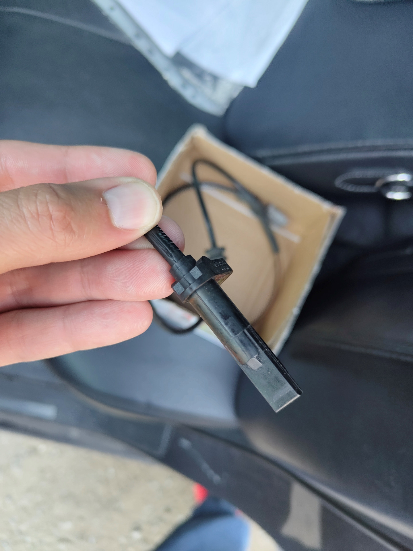

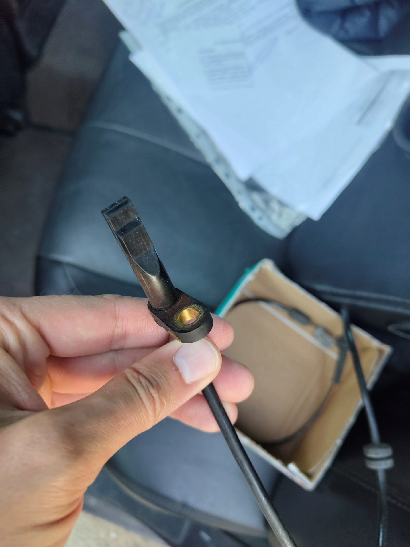

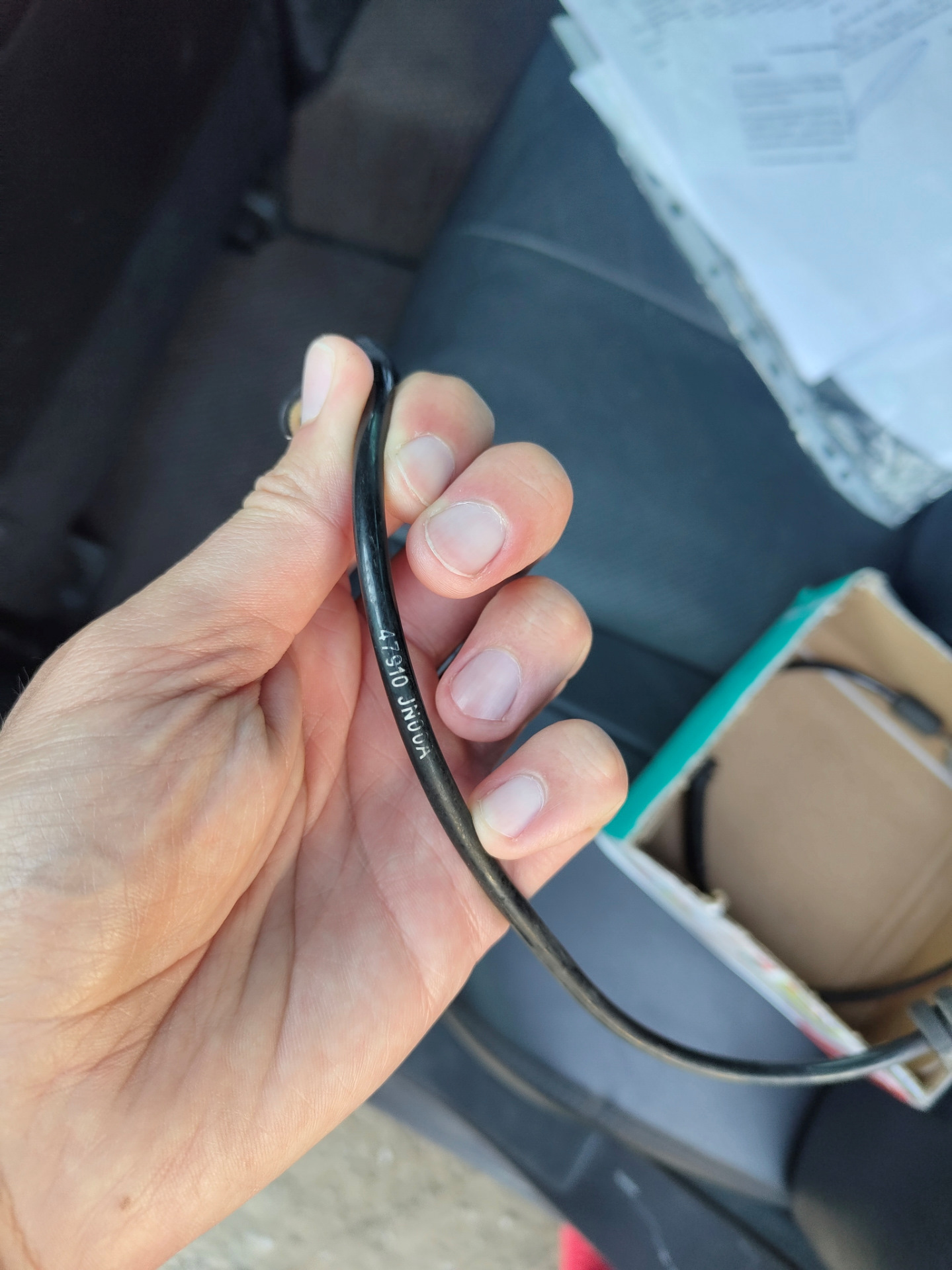

47910JN00A передний датчик АБС стоит 5 тр., заменители от 600 р до 2,5 т.р.
Берём на Авито оригинал в состоянии муха не сидела за 600 р + доставка 150 р

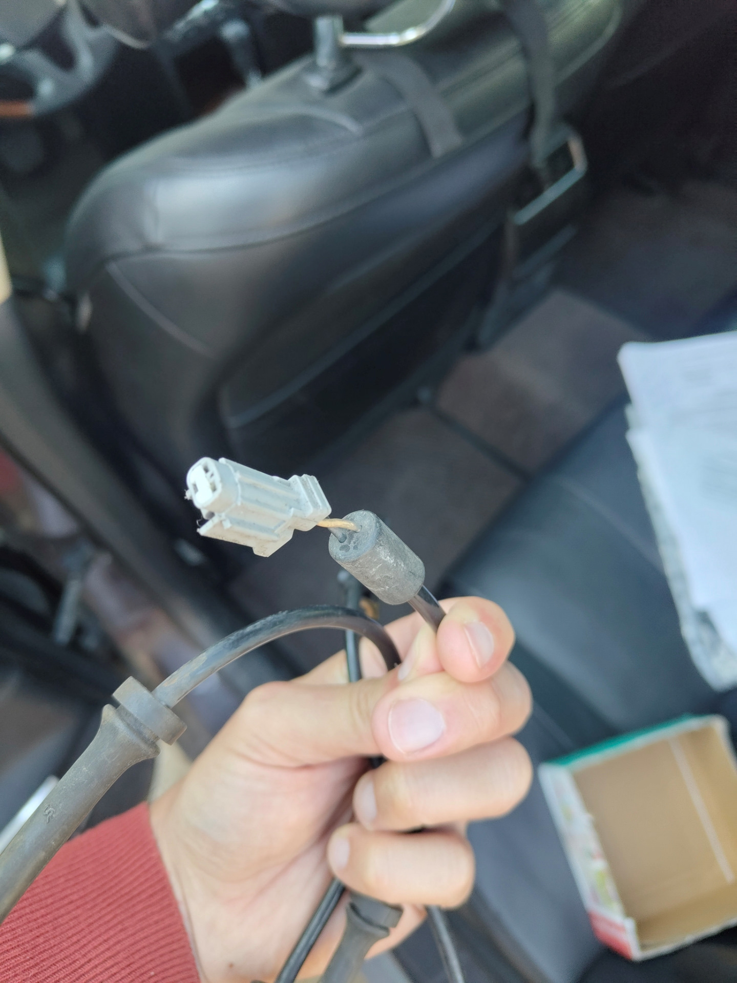

Старый датчик выкрутился без проблем, был порван провод у клеммы, видимо ударом порвало

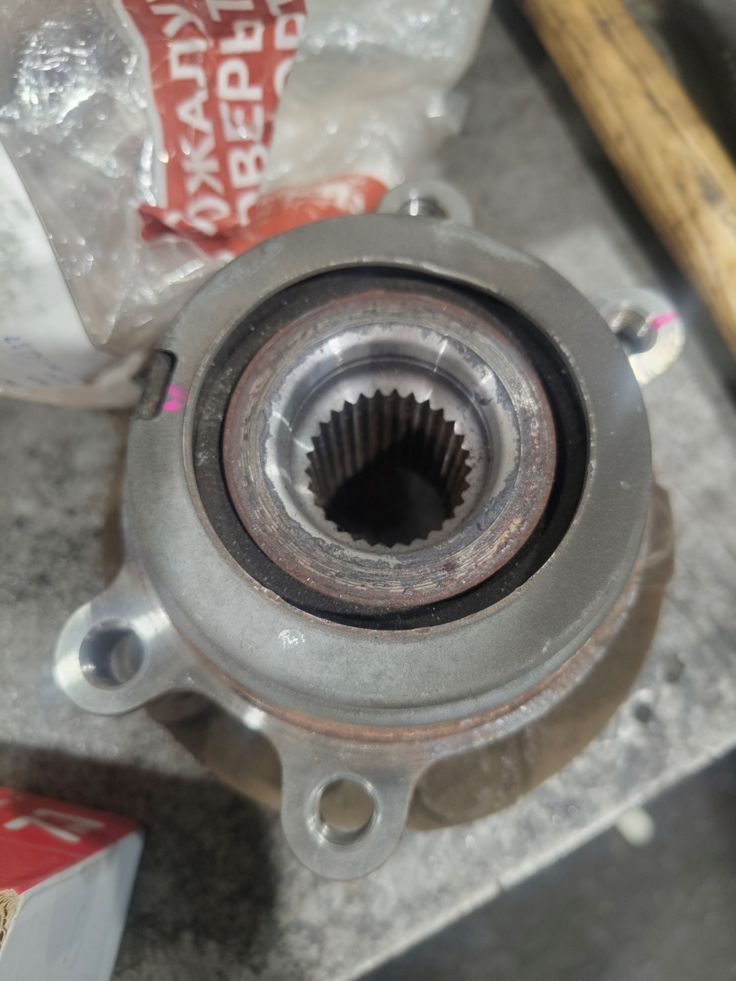

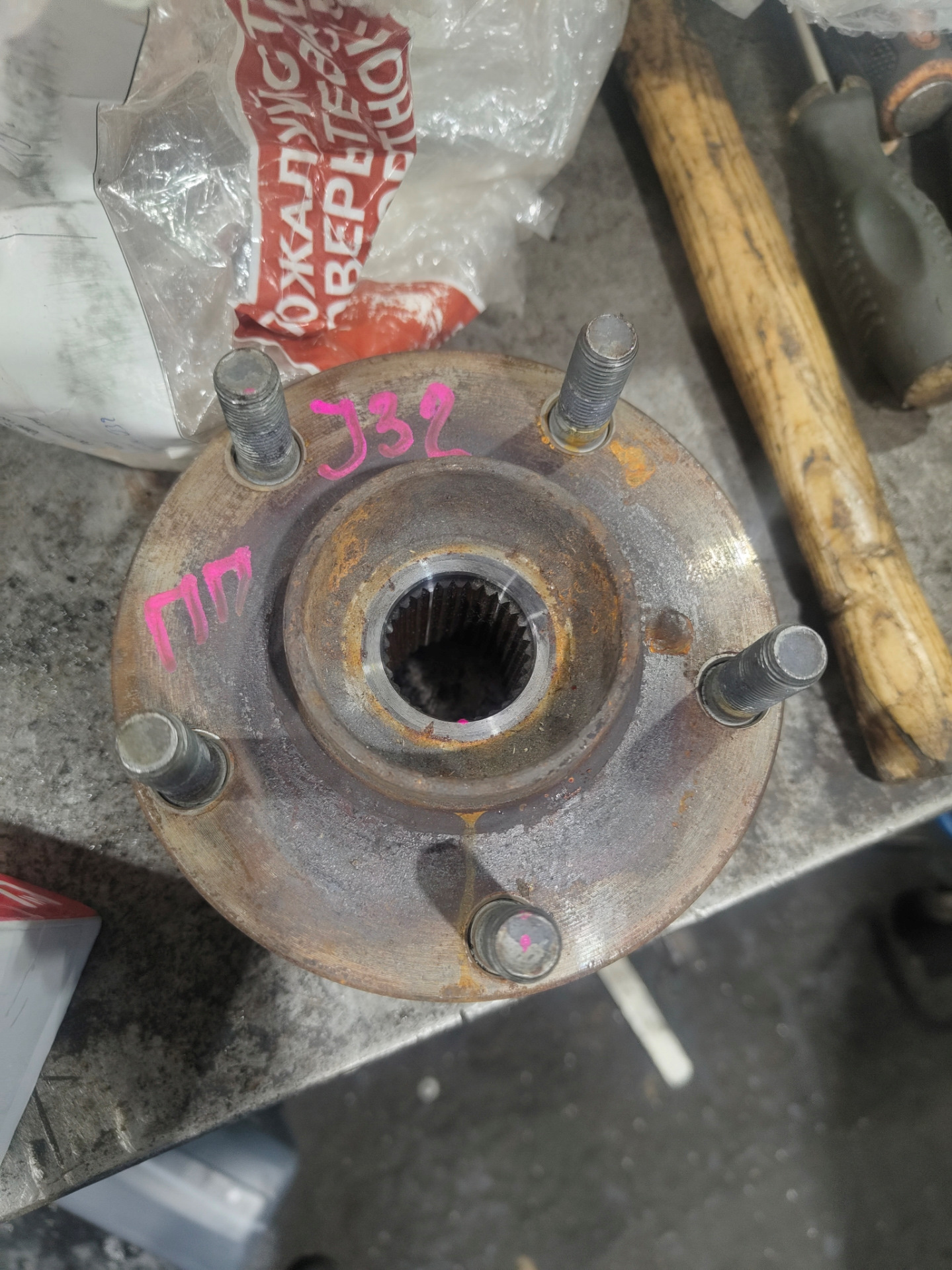

Ступица стояла оригинальная брал машину с пробегом 100 т км, сейчас 300 т км диски 19 размера, признаков смерти не подавала… Но что есть то есть
Ступица передняя правая 29 шлицов (двигатель 2,5) 40202JP01A цена начинается от 17 тр и опять же придет левак или оригинал не известно
Аналоги от 5 т.р. но гарантий никаких
Ок берём оригинал с разборки
Да риск да помойка ну и что
Стоимость 2 т.р. и доставка 300 р.

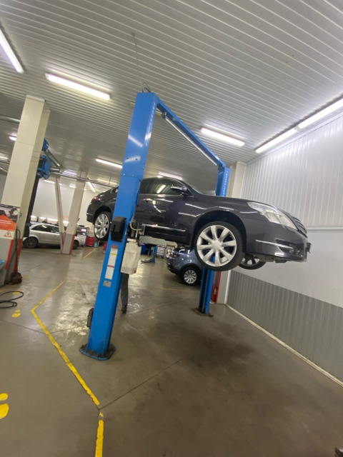

Работы 2 тр
Итого за все 5 тр едем дальше
