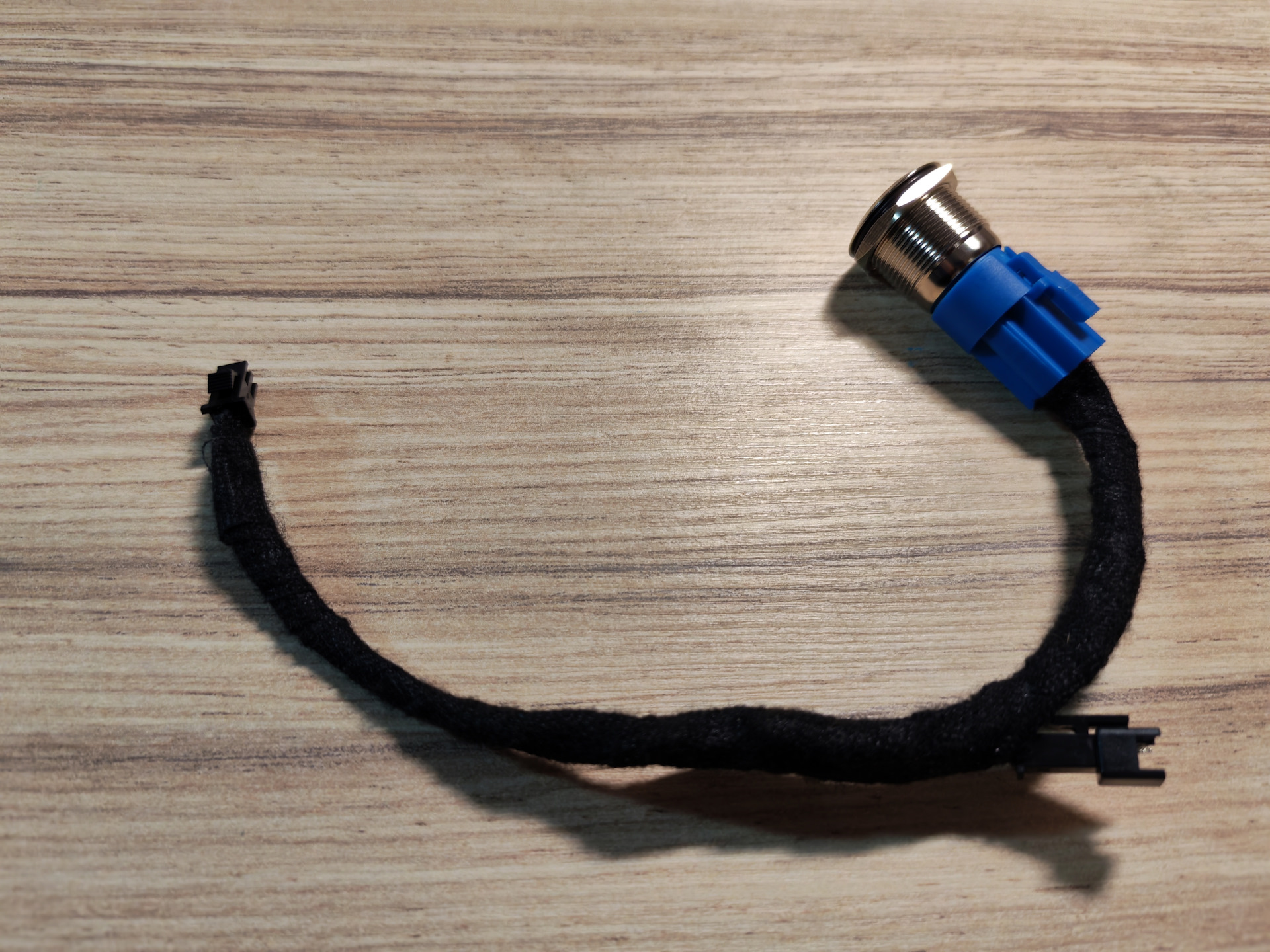

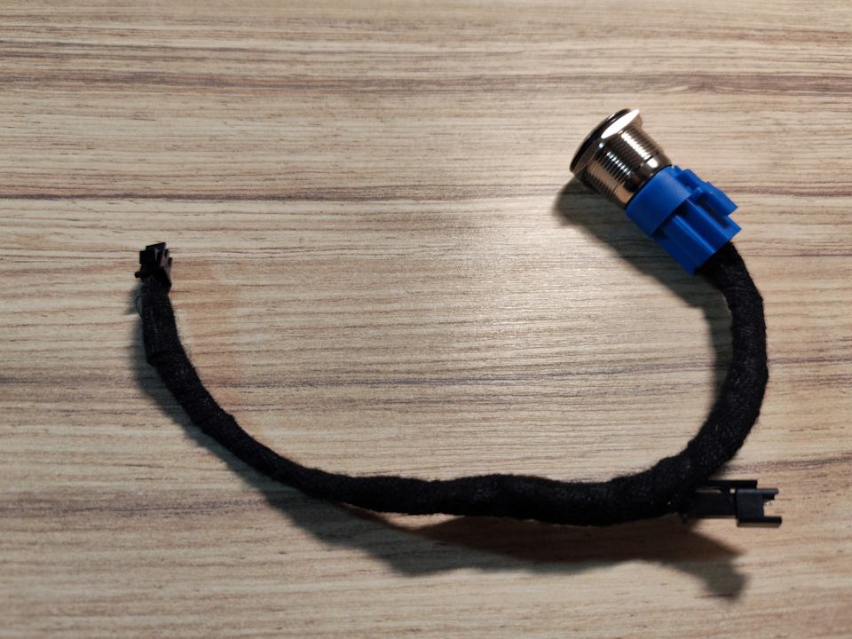

Раз яркость дополнительной подсветки багажника понизить не получилось (см. предыдущую запись в бортовике), решил на всякий случай установить выключатель для неё.

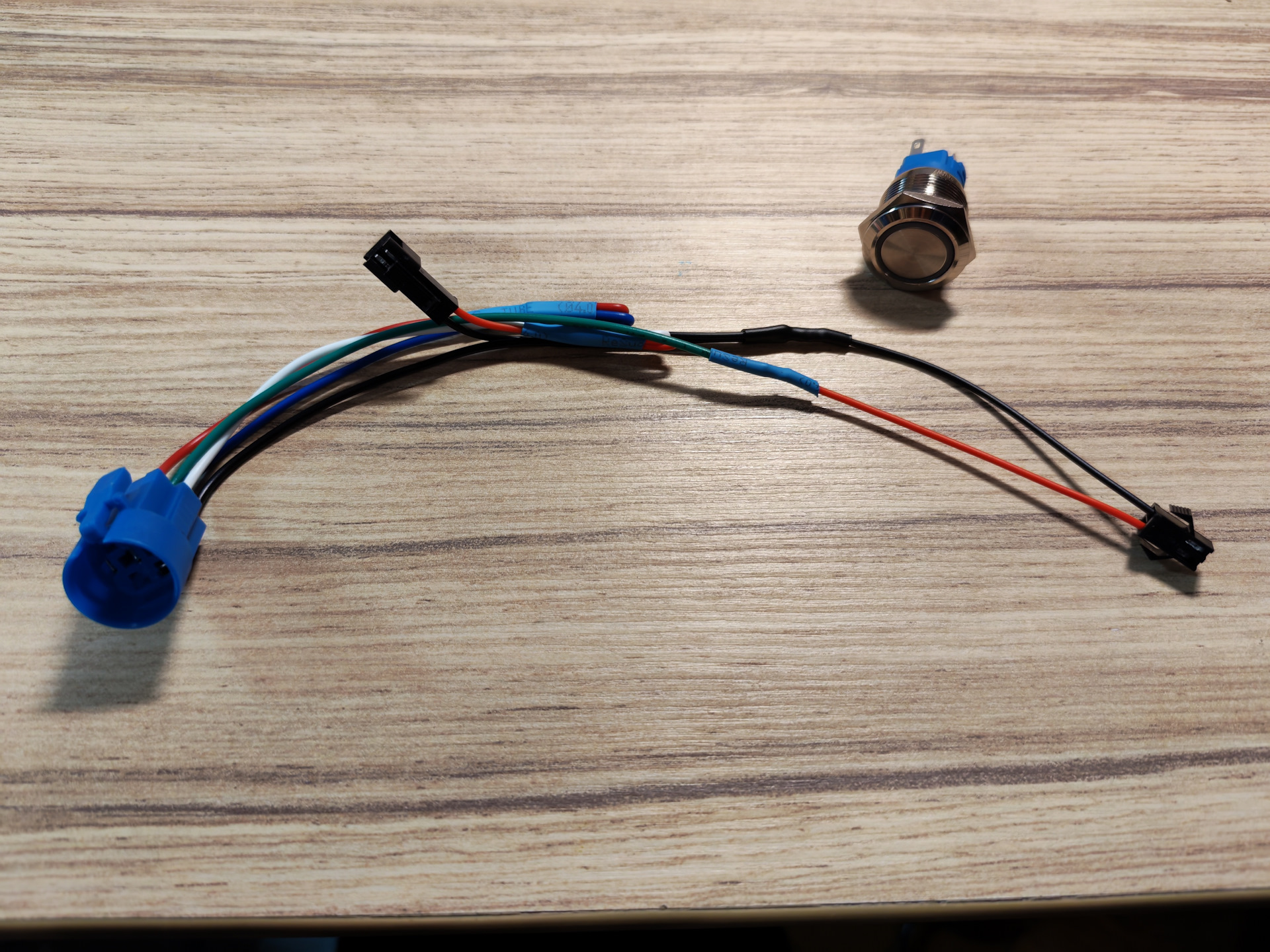

Купил аккуратную кнопку www.ozon.ru/product/antiv…lected=true&sh=VnkSB6vC_w

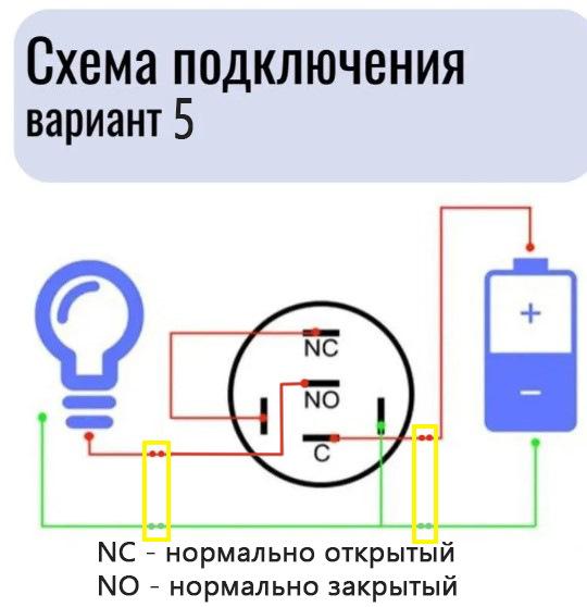

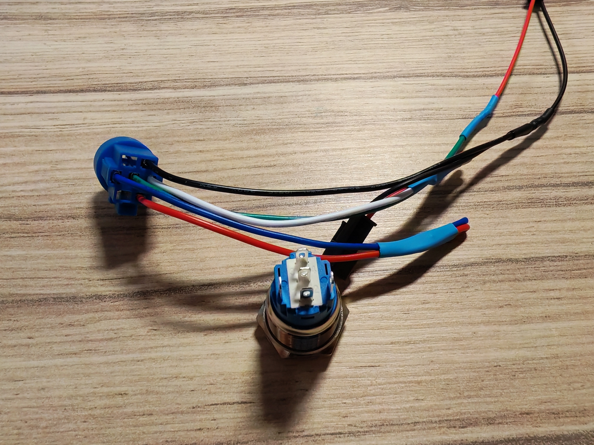

В карточке продавца указаны некоторые схемы для разных режимов подсветки кнопки, но того, что нужен был мне, не было: когда в выключенном состоянии кнопка светится, а во включенном — нет.
Прежде чем сообразил, как нужно переделать схему, пришлось поломать голову, а всё из-за того, что контакты у продавца подписаны неверно: Normal Closed на схеме получается нормально открытый, а Normal Opened, наоборот, нормально закрытый.
Прикручиваем/припаиваем разъемы папа-мама (на схеме желтым цветом), чтобы установить между штатным светильником и доп. подсветкой багажника без вмешательства в проводку.

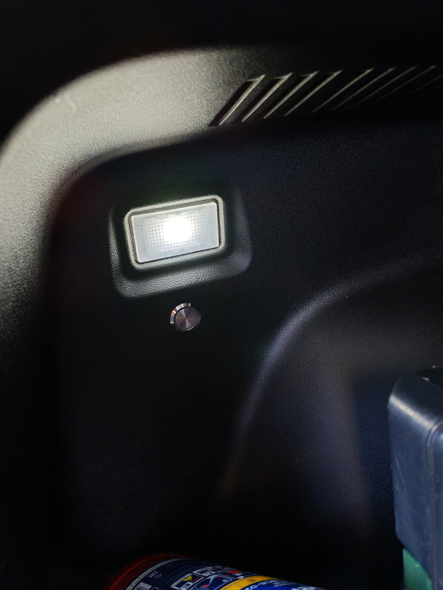

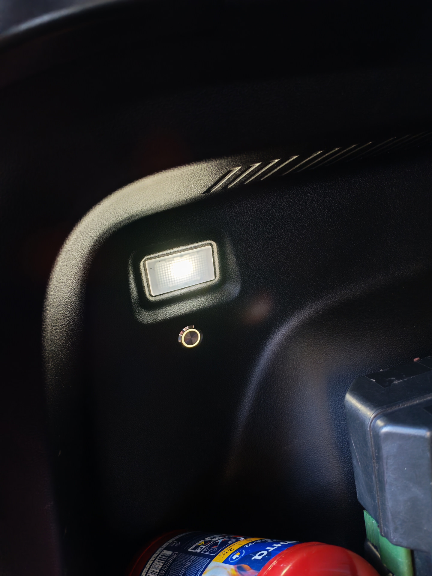

Просверил коническим сверлом отверстие ф20 мм точно по центру под штатным светильником.

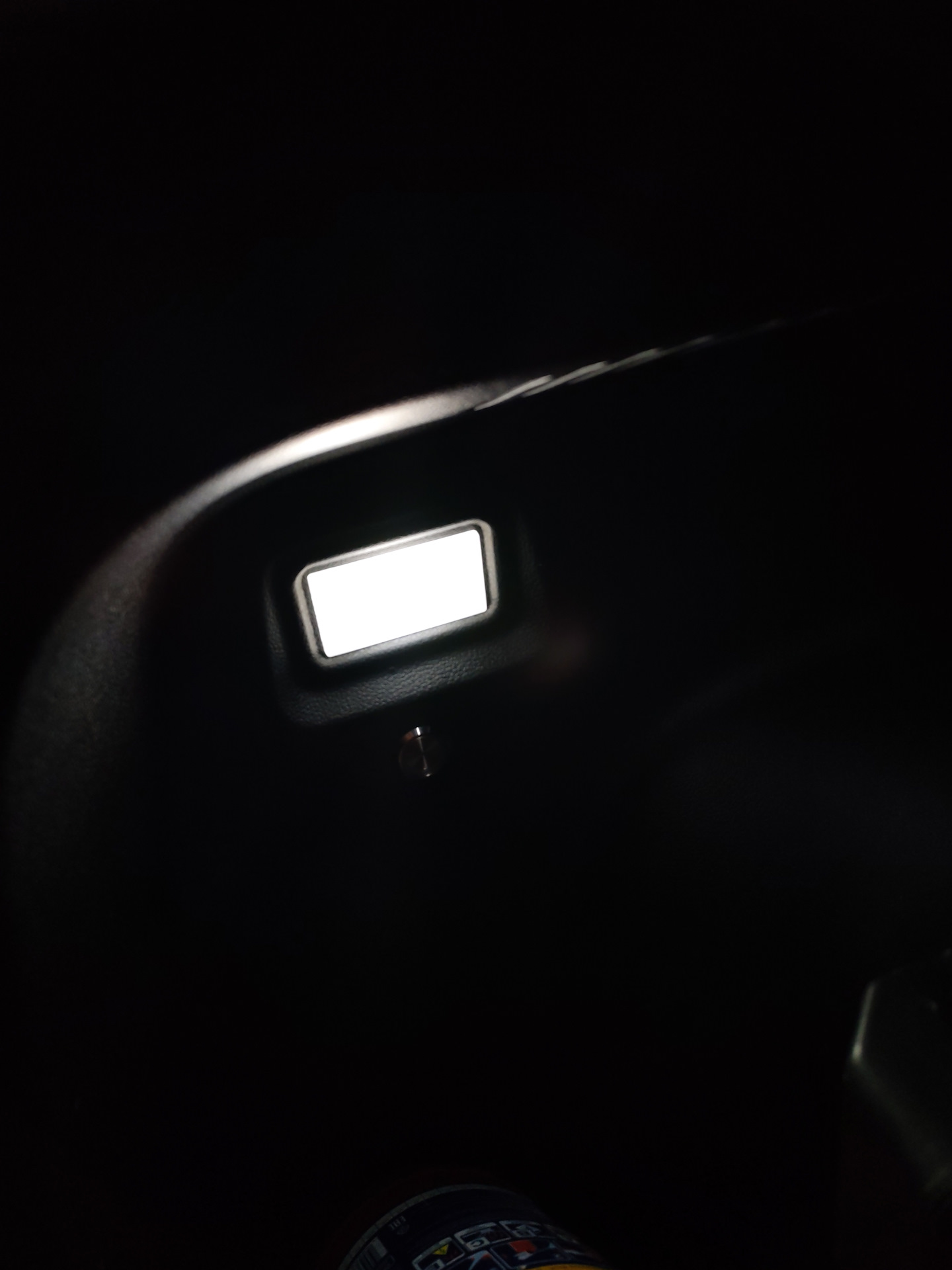

У кнопки в комплекте прижимающая гайка и резиновое кольцо. Я их выкинул, т.к. без разбора обшивки в машине прикрутить гайку не представляется возможным. На резьбу кнопки накрутил такую же тканевую обмотку как и на провода, и благодаря ей кнопка плотно зафиксировалась в отверстии.
Выглядит будто штатное решение, в глаза не бросается.

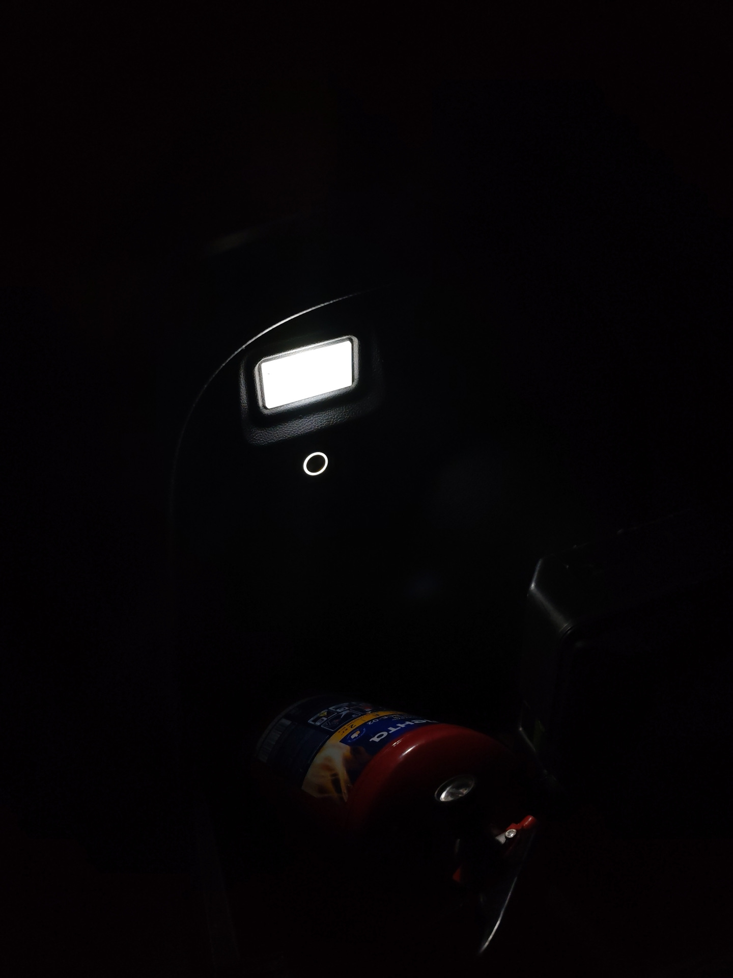

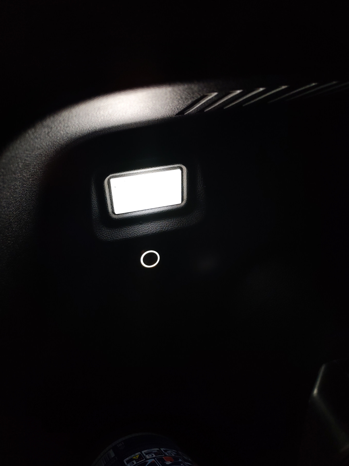

И в темное время:
