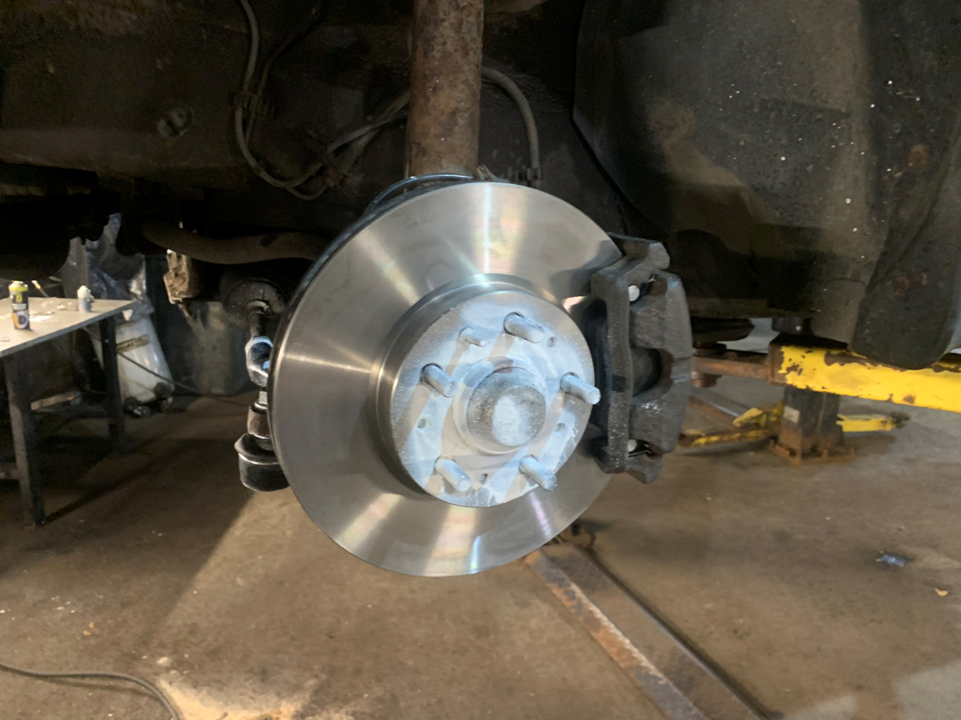

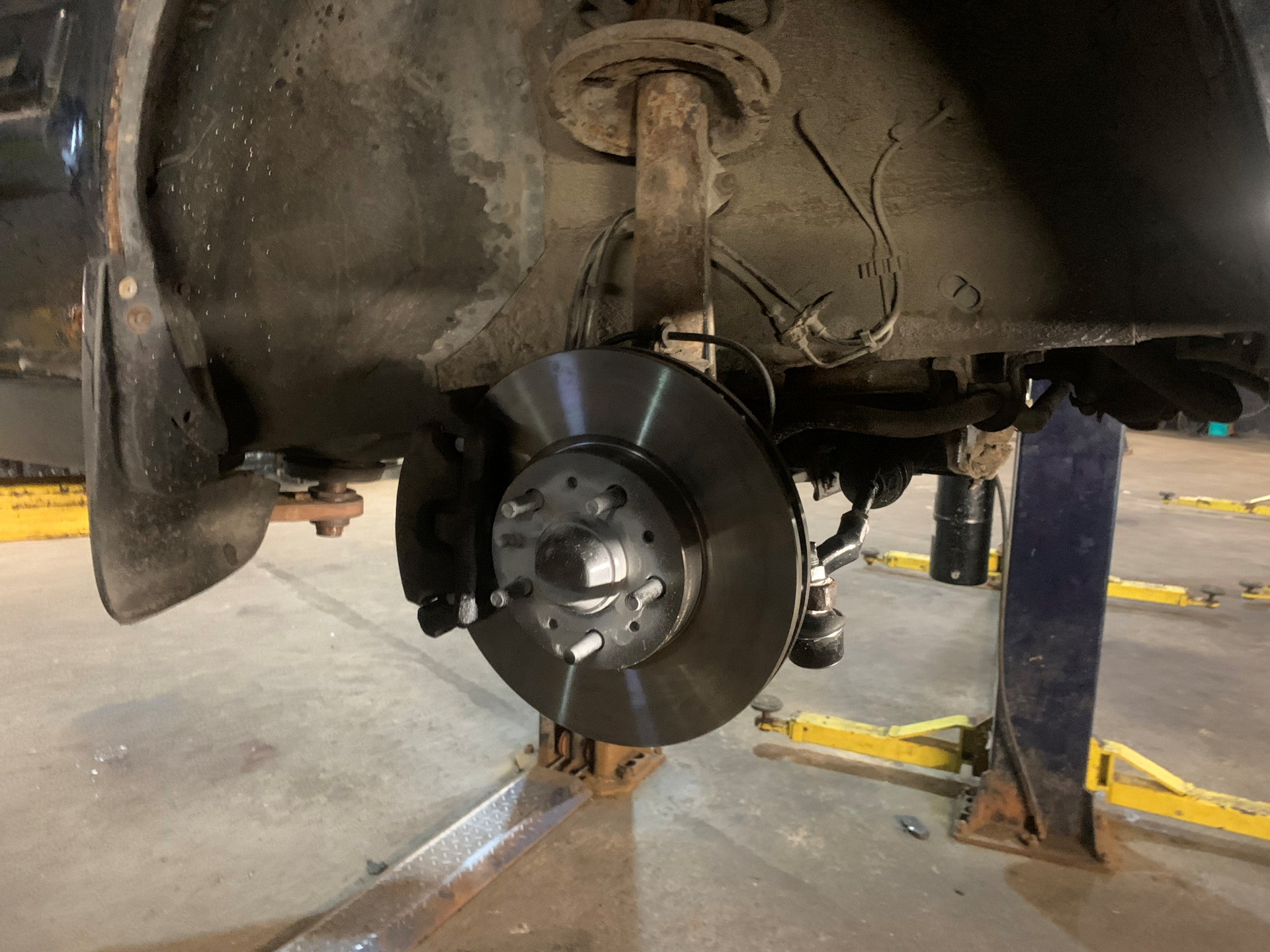

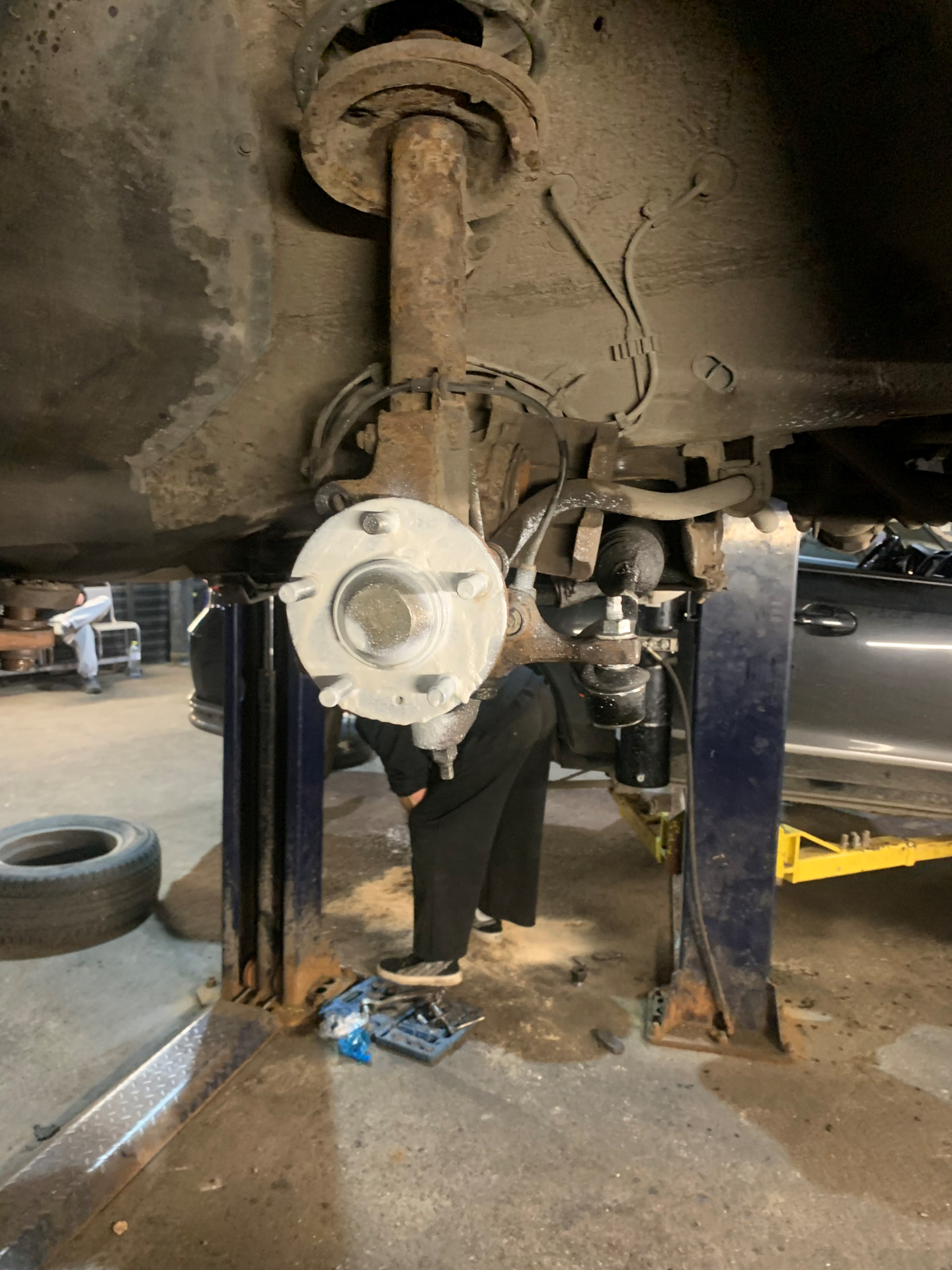

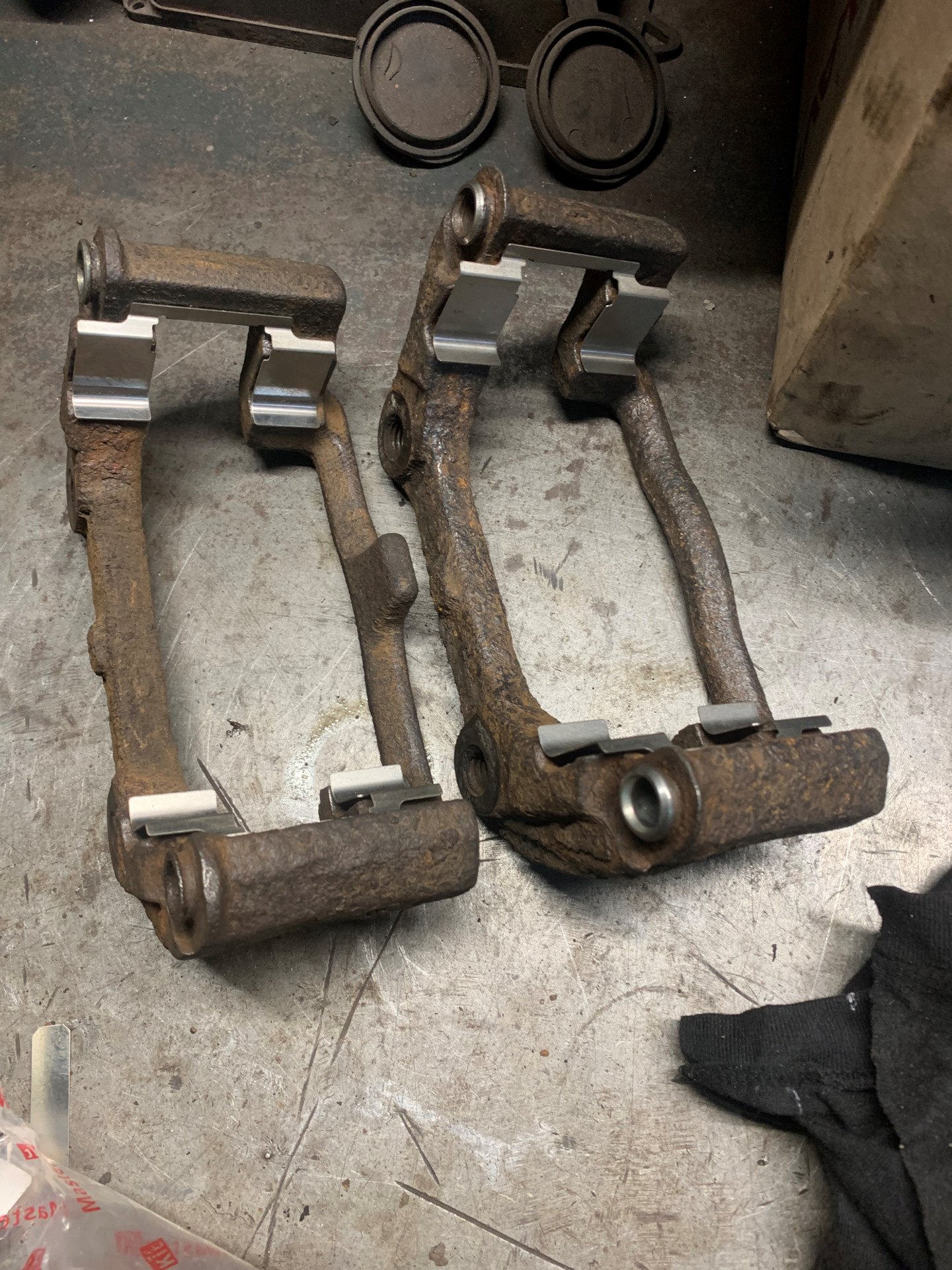

Доброго дня!Были заменены:Передние тормозные дискиРулевые наконечникиКолодки в кругАртикулы:77AA542BS2996BS5123SN2610SN2609BS1579
смазки от души:D если тормоза начнут бить — сними диски и почисти ступицы) смазать конечно надо, но не до соплей же)

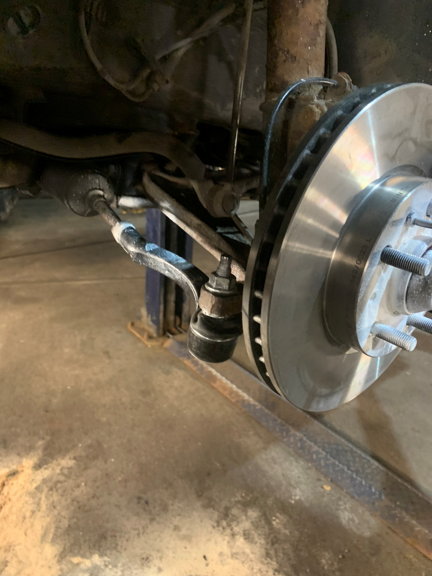

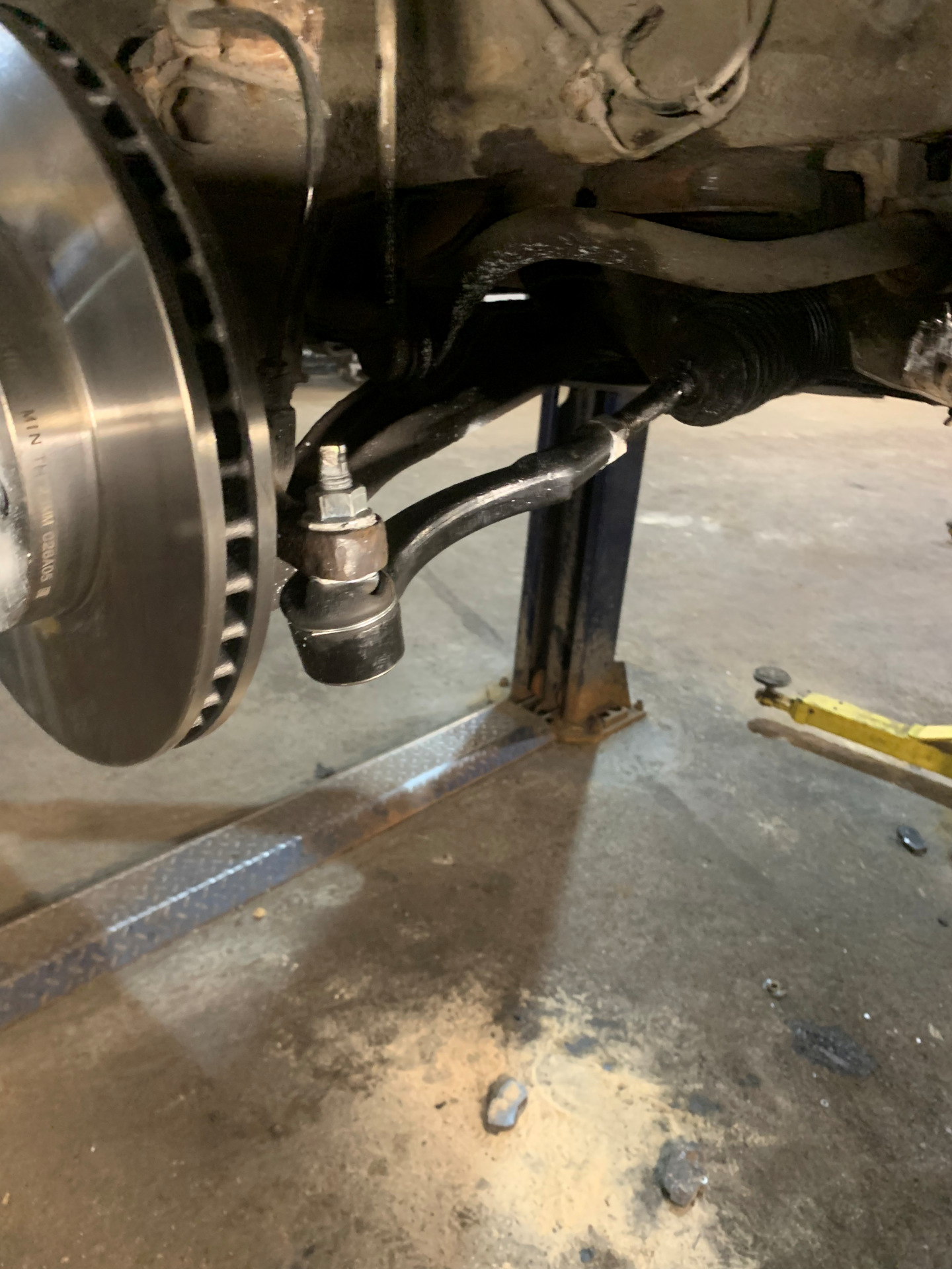

Аккуратнее надо гайки на наконечниках закручивать. У вас пыльники свернуло
Они из коробки уже так выглядели, «качественные» запчасти зекерт
Да не. Тут видно на фото, что пыльники закручены в сторону затягивания гайки
Поправим
Поправим
