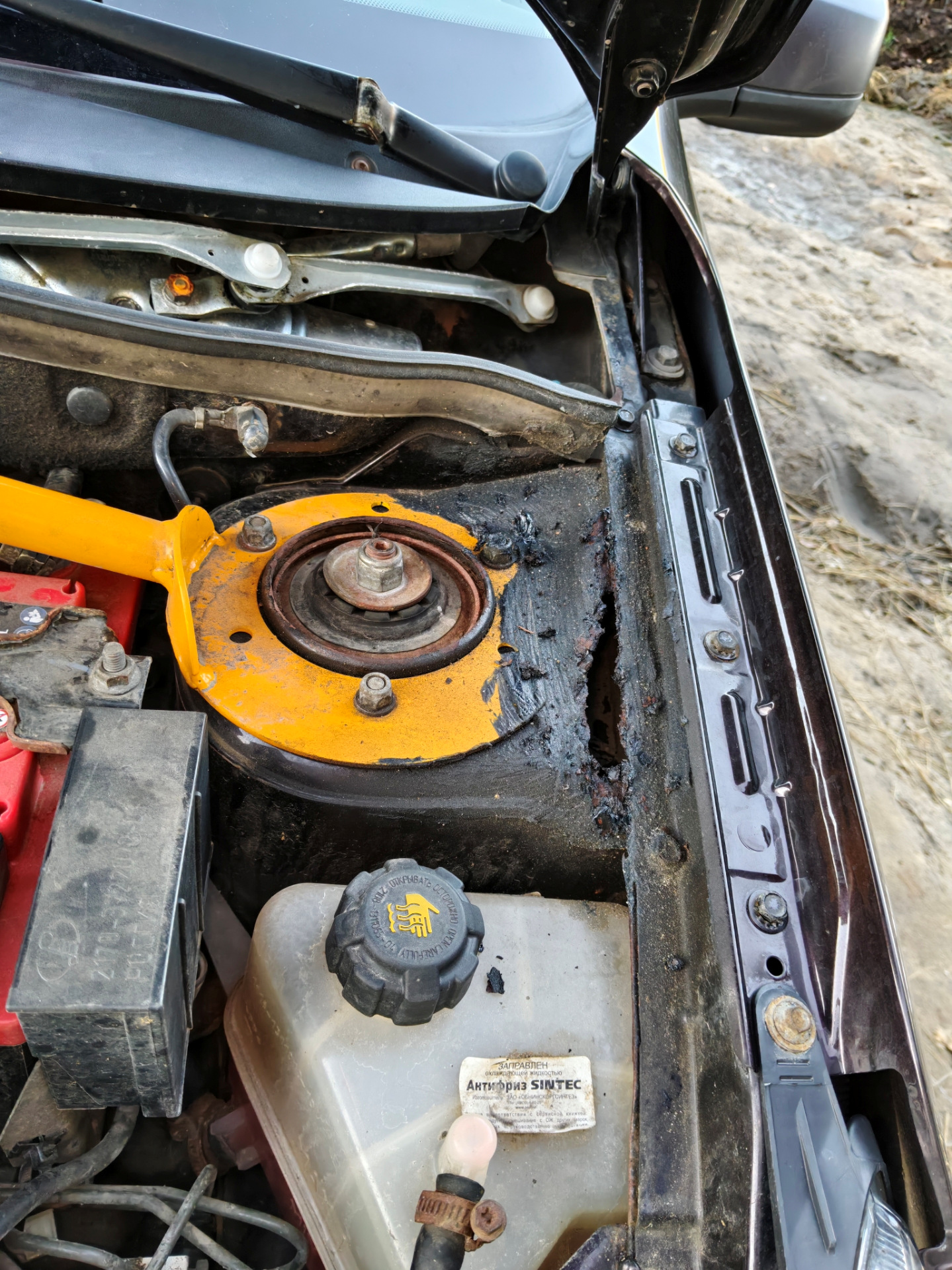

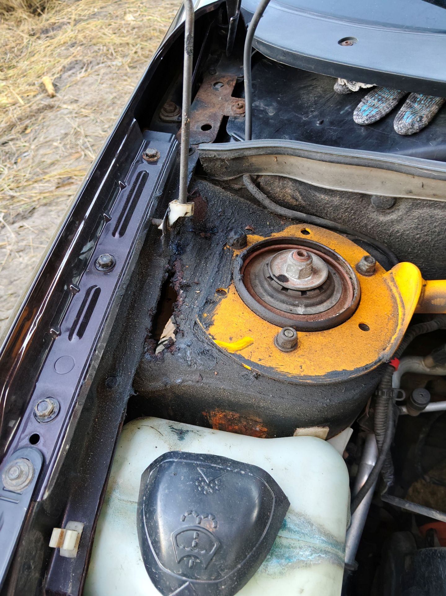

Такая картина у меня появилась после того как я ткнул отвёрткой в один из стаканов, и дальше оно само пошло, я не знаю как так получилось, но стаканы у дацуна хуже чем на калине 2007 года, так же буду варить

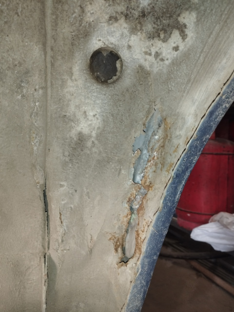

У датсуна устоичевость хуже чем у всех) Что-то на уровне Китая. Два года отьездил на нем и после каждой зимы рыжики появлялись Крепления крыльев вообще на честном слове держатся. Все уголки дверей с ржой, углы порогов пошли краска взбухла на правой двери, а внутрий там вообще чуть ли все в цветах. Вторая зима после которой я её слил:
Вместо того чтобы попытатся остановить ржу в начальной стадии её спрятали замазав какой-то неправильной фигнёй. Часто можно увидеть замазанные стаканы даже на новых машинах под капотом зачем?Ржаветь то они начинают снутри .
До этого ничего не было, только не много пуш сала на вин номере, это я уже сделал в прошлом году, хотел продлить срок службы, не знаю получилось лучше или нет, что есть то есть
Все эти прибамбасы для эстетики машины, но появляются минусы, за что водитель потом платит только дороже, чем эта эстетика. В своё время была пятнашка, а там с завода пороги накладные пластик, красиво смотрится, но…когда я их решил снять лет через 8 примерно, хотел антикор нанести для приличия, а тама дыры на металлических порогах, руку просунуть можно было . До неё восьмерка была, тогда в 90х мода на подобные пороги пошла, тоже поставил, радовался, года через 3 снимаю… тоже самое, дыра на дыре…пороги штатные под замену пошли. Сейчас гляжу на Датсунах многие начали ставить такие накладные пороги…думаю их ожидает то, что меня в те времена!
У меня стоят эти заглушки и никакой ржи. Мовиль, силикон — они ржу не прячут. Сам на зубилки ставил эти фальшпороги, но только после обработки оных и регулярно контролировал состояние
Как выше Den написал, нечего машины в гаражах хранить и ставить, особо зимой, как раз там они и гниют быстрей…снег оттаял, плюс соль с дороги, пошел конденсат за ночь стоянки в полу теплом гараже, а потом любимая всеми водителями ржа…На улице машинка проветривается. У меня 2014 г. машинка и гараж для нее только на время ее мелкого ремонта, а так всё время на улице дышит вежим воздухом, а с 2020 года, вообще гаража не видит, съехал с бетонных трущоб в деревню, а тут гаража нет, и ремонт таперича на свежем воздухе 🤣
Думаю зря заглушки удалены, вот и натекло сырости
Заглушки я после сварки удалил, когда смотрел стаканы там был конденсат, я думаю как раз из за них и было
Ключевое слово После обработки…тогда возможно
Гниют наши машины сильно! Я в а***.
У нее и срок службы 5 лет, на офф сайте так написано, а она уже 11 отходила, можно понять
Ёлы палы😱… У меня 19 года . гаража вообще не видела… Под капотом как с завода!
Всё впереди, не знаю как вот она так сгнила, не понимаю чего ей не хватало
