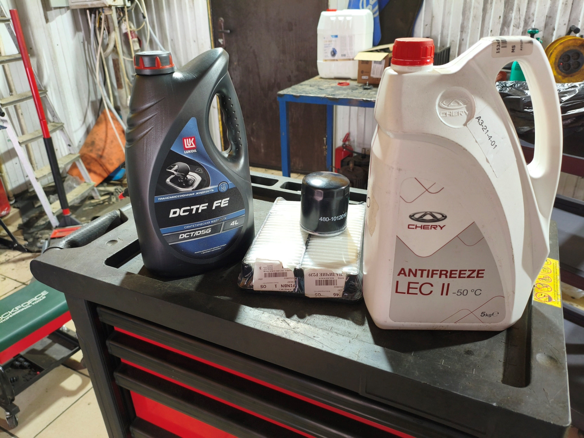

Ингредиенты для работы

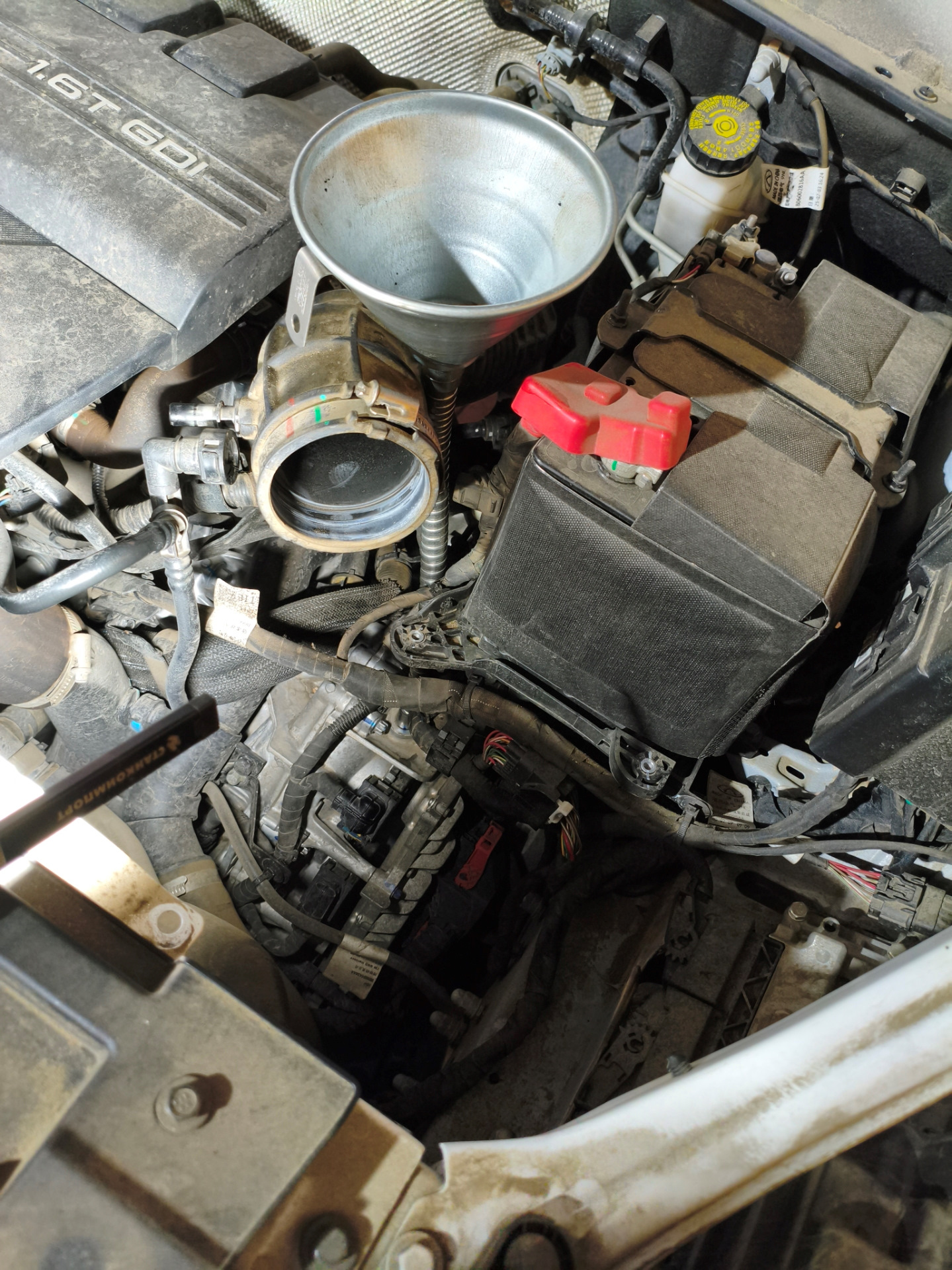

LUKOIL DC TF FE 4л: масло АКПП 5794р, замена 1000р
480-1012010: фильтр масла 265р
T21-8107011: фильтр салона 180р
151000079AA: фильтр воздушный 437р
CHERYAFLEC.5: антифриз 5л 1500р, замена 700р
ROLF из бочки 5л 2000ртакая цена как для сотрудников сто, а так цена рубль за литр ну и замена косарь)

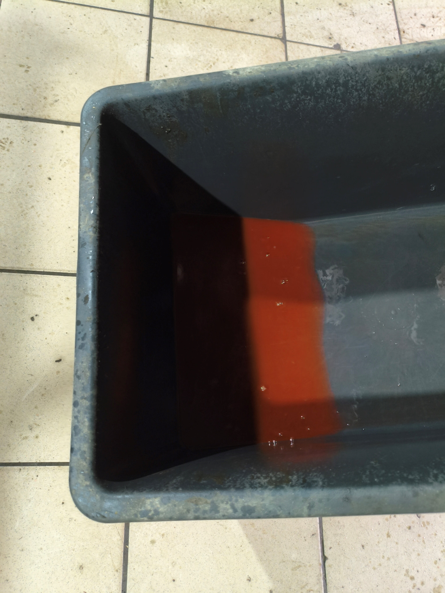

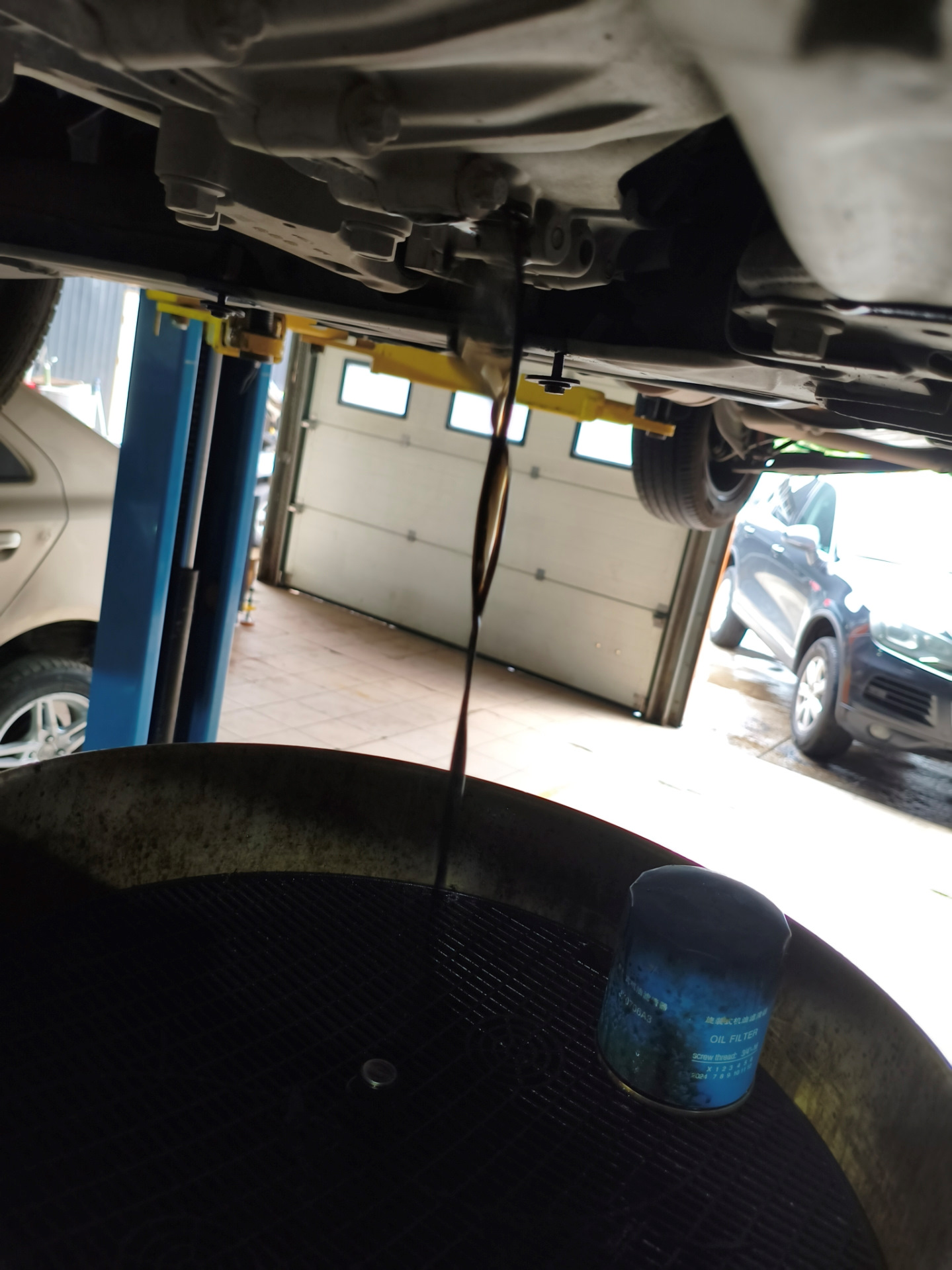

Масло в коробке меняли без адаптации, примерно методика такая: ставим машину на нейтральную и глушим, после замены каждую передачу включаем и держим на тормозе по 10 секунд и так раза 4, педаль разумеется давил я😁
Залили 4л, ничего не меряли не проверяли, передачи включаются так же как и до замены отлично, никаких изменений
В целом за час не спеша уложились и дальше в путь, наматывать следующие тысячи километров 😁

"ставим машину на нейтральную и глушим, после замены каждую передачу включаем и держим на тормозе по 10 секунд и так раза 4, педаль разумеется давил я"
А зачем?
Тоетсь вы поменяли масло закрутили пробку и потом эти телодвижения?
Наверное да, в парке где катался аризо все так обслуживали. Я отходил в момент замены масла
А как переключать, если переключатель стоковый, без ручного переключения?
FL40RUS
А зачем?
Да конечно не зачем. Абсолютно ничего в этот момент не происходило в КПП…АБСОЛЮТНО НИ ЧЕ ГО. А вот наоборот если бы трогались без нажатия газа в D и потом в R чтобы TCU запомнил точки касания…но и это тоже, по большому счету не нужно

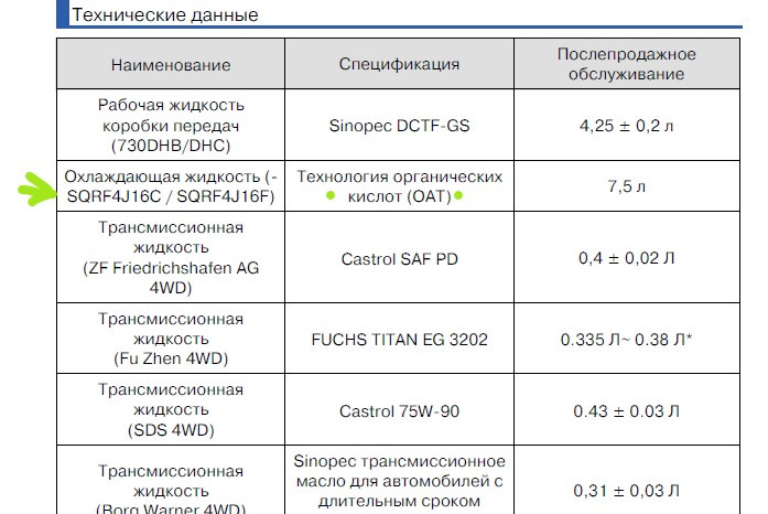

решили перейти с G12 (OAT) .на LEC ? …
На 1 ТО когда приезжал мне официалы такое доливали, такое же и взял
в Chery залит LEC а в Tenet с завода G12.
Но продают и доливают lec-2 в тенет, забавно
