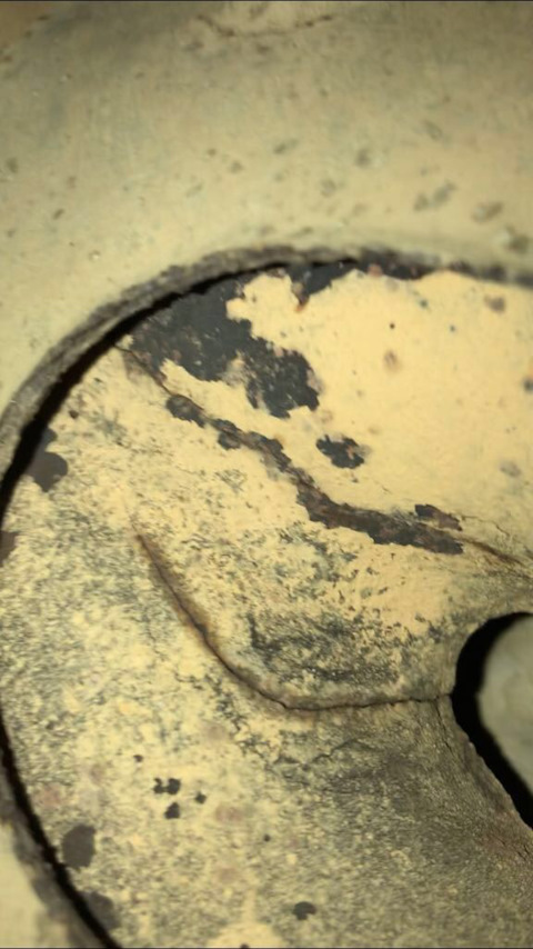

В сервисе вчера подкинули сканер и вуаля, единственная ошибка в авто — Р0420🤔 Судя по этому и сопутствующим признакам, тамошним мастерам стало понятно, что катализатор скорее мертв, чем жив и что проблема именно в нем, а не вариаторе.
Почитав перед сном ВСЕ здешние записи по этой теме, вывод только один — вырезать🪚

вырезал кат на 160 где то, поставил пламик от CBD хороший и отшил в нормальной конторе. Масложера нет, ехать на низах стал лучше, раскрывается после 2000 оборотов очень хорошо
замена ката. после удаления может появиться масложор.
пусть даже на отечественный кат.
Для пробега 130000, рано удалять катализатор. Для своего спокойствия, свой удалил на пробеге 230000 и врезал обманку. т.к. по статистике поры начинают забиваться и разрушаться после 200000. Откатал с обманкой 100000 и всё отлично!
