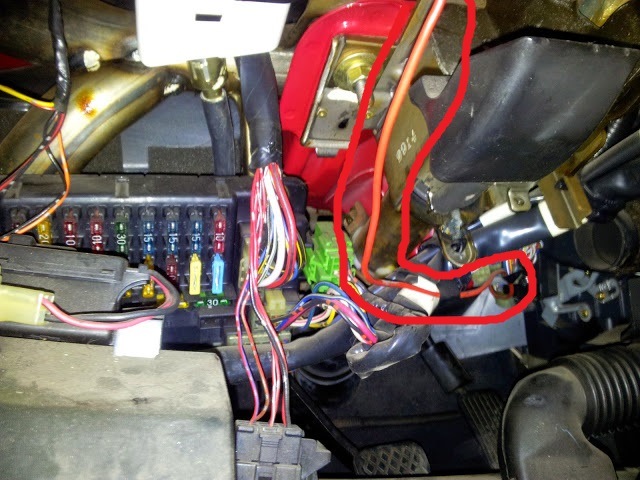

Еще прошлой осеню при повороте руля иногда появлялся еле слышный непонятный звук, как будто руль трется об обшивку рулевой колонки., ну и понеслась.
центральная часть руля кстати жутко неудобно ставиться обратно (ну если не заморачиваться то ничего сложного, но у меня один болтик из трех, категорически не хотел попадать по резьбе, можно было закрутить и так, болтик так просился нарезать новую резьбу, но… мы справились)
Естественно на откручивании руля я не остановился,

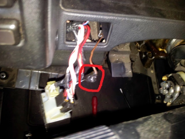

хотя проблема была в скользящем контакте пипикалки, которую я просто смазал… и разбирая все подряд, я обнаружил поплавленную фишку,
потом вторую…
и все это было на том проводе который меня изначально мучил своим присутствием, а именно тем что он был единственным проводом который был не по заводу.
(( да еще и поплавленные фишки на нем … какого фига он тут делает… и я начал поиски причины забирая все что мешало поискам…
Провод этот был плюсом на противотуманки причем бережно через крыло параллельно заводской проводке… ну думаю может по заводу туманок не было…
, но неужели не предусмотрена запасные фишки и провода под это дело… и тут я нашел обрезанный провод, он по расцветке совпадал с кусочком провода на выключателе противотуманок, пошел открутил противотуманки и начал поиски там и как не странно нашел обрезанные провода возле ПТФ. Странно… но и хрен с ним нафиг левый провод если есть заводской… что-за бред… подключил к заводскому проводу… ииииии… включаю туманки и сразу перегарает предохранитель… повторил еще пару раз… проверил по компу может лампочки неправильные — все как должно быть… подключаю все обратно к "левому проводу" и провод начинает греться в районе поплавленых фишек, а это как раз возле переключателя, а его-то я меньше всего хотел испоганить т.к потом долго и упорно искать не хотел… Итак все скрутки нахер. паяльник
, термокембрики как в салоне так и возле туманок…
, сераНо греется… Позвонил одному хорошему человеку… Электрик… естественно на хонде, да еще и с Б18м мотором, естестенно особый подход к клубным машинам… короч согласился приехать ко мне в гараж, хотя все делает только у себя в гараже.
Что узнал: — на заводском проводе кароткое замыкание гдето в районе крыла, поэтому был кинут "левый провод"
— "левый" провод греется т.к в крыле была некачественная скрутка которую пропустил.
Итак где КЗ на заводском проводе решил не искать, найду потом один фиг снимать крыло придется перед покраской, т.к мое кривульное, а новое уже второй год ждет часа "Х" тогда и поищу.
некачественная скрутка в крыле меня тож изрядно помучала… думал сначала вытянуть провод и протянув новый, но видимо этот "левый" провод прицепили хамутами к жгуту прводки и он не хотел вылазить… место некачественной скрутки вижу а полезть не могу…((( в итоге дефект подбитого крыла поволил мне вытянуть нужный мне кусочек провода в щель между крылом-бампером-зашитой как раз эта часть провода не была прикреплена к жгуту проводки … все спаял продел обратно все работает не греется… за одно открутил разобрал и смазал все крепежные болты противотуманок, а то когда пытался открутить — думал оторву с мордой)

Миха, а что у тебя провод идет на прямую к туманкам? А как же реле?
Там хитрый заводской переключатель он и работает типа реле. Смотрели по заводской схеме. Так и должно быть. Кнопка ПТФ включает туманки и габариты причём габаритаы включаются не одновременно, а с небольшой задержкой
может так и должно, но с реле было бы намного лучше. И никаких зверских токов на выключателе. Не будет греться даже при плохом контакте и будут светить ярче. А всего-то нужно поставить реле в районе бампера.
