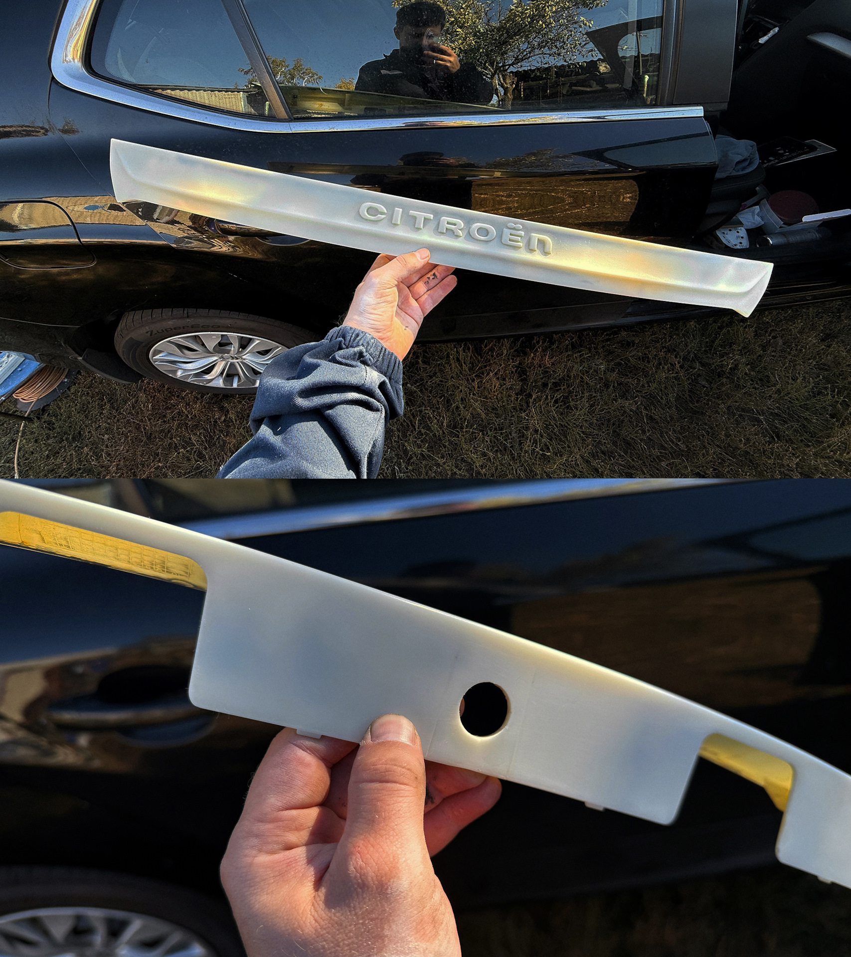

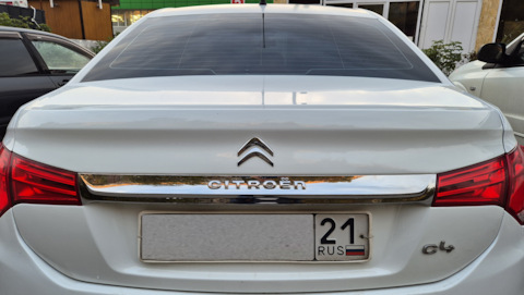

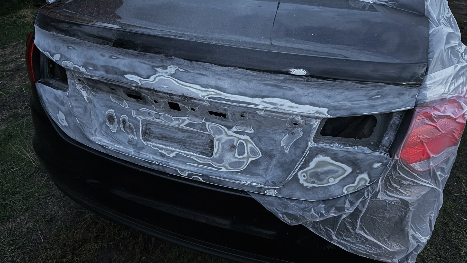

Начнем с самого сложного: покраска крышки багажника.
Болячка этих кузовов — сабля натирает и в последствии начинает все вокруг ржаветь.
В прошлом году просто начинала вздуваться краска, а в этом — на мойке отбил кусок и точно уже было понятно, что до зимы надо красить.
Красить было решено самостоятельно.
Когда начали защищать, ситуация оказалась чуть хуже, чем думали, но назад пути уже нет 😅

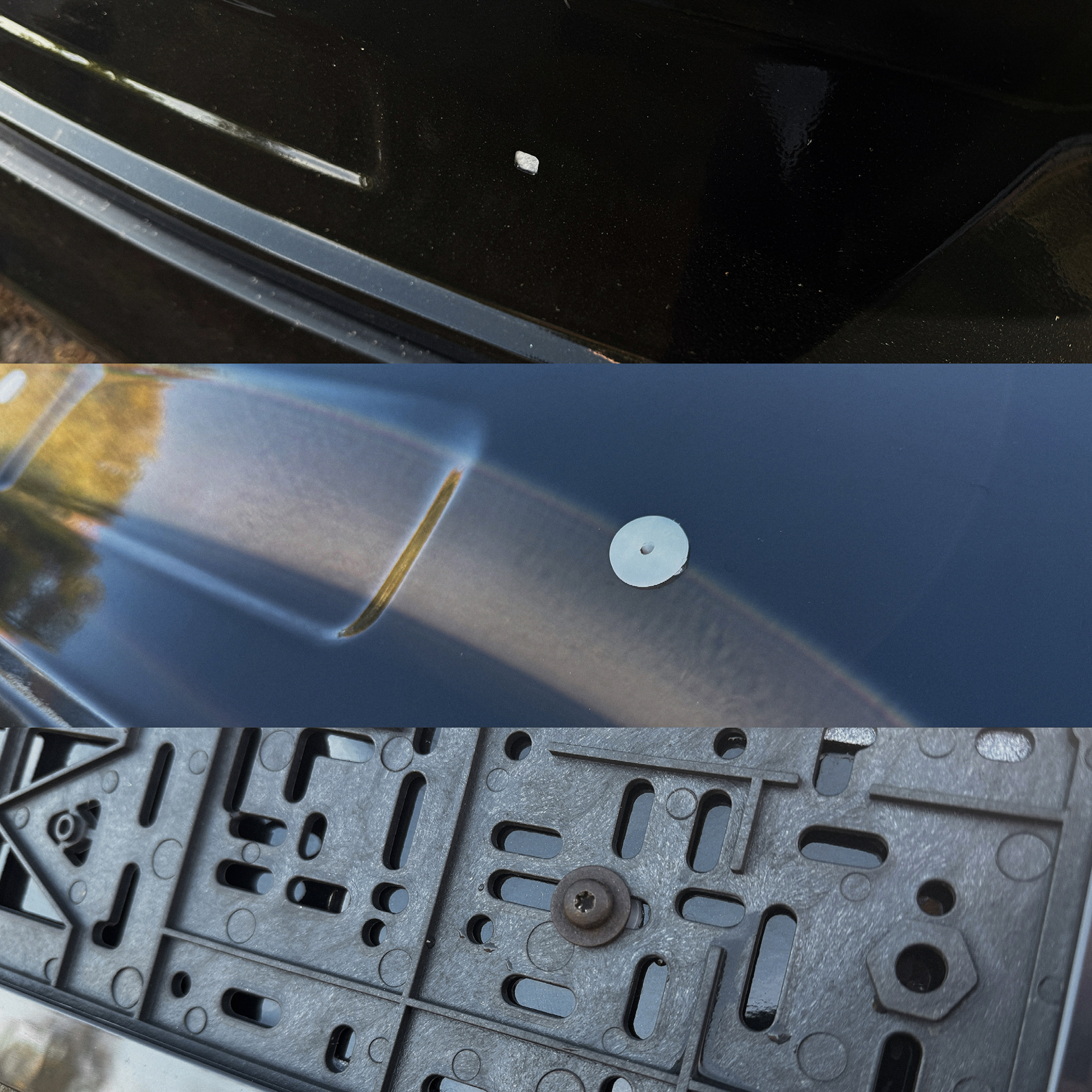

И каково было мое удивление, когда сняв номер я увидел просто саморезы закрученные в крышку, без каких либо клипс, просто дырка в металле и ржавый саморез. Так это оставлять нельзя)
В процессе подготовки к покраске отверстия для крепления номера были рассверлены и допилены до квадрата напильником под пластиковые клипсы от Тойоты — KJ-310.
А под эти клипсы хорошо подошли саморезы от Рено)
Так же захотелось убрать хром с сабли, изнутри он уже начал слазить, думаю еще немного и полез бы снаружи.
Деталь замочена была в хлорном железе и в дальнейшем покрашена краской по пластику.

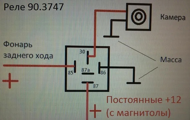

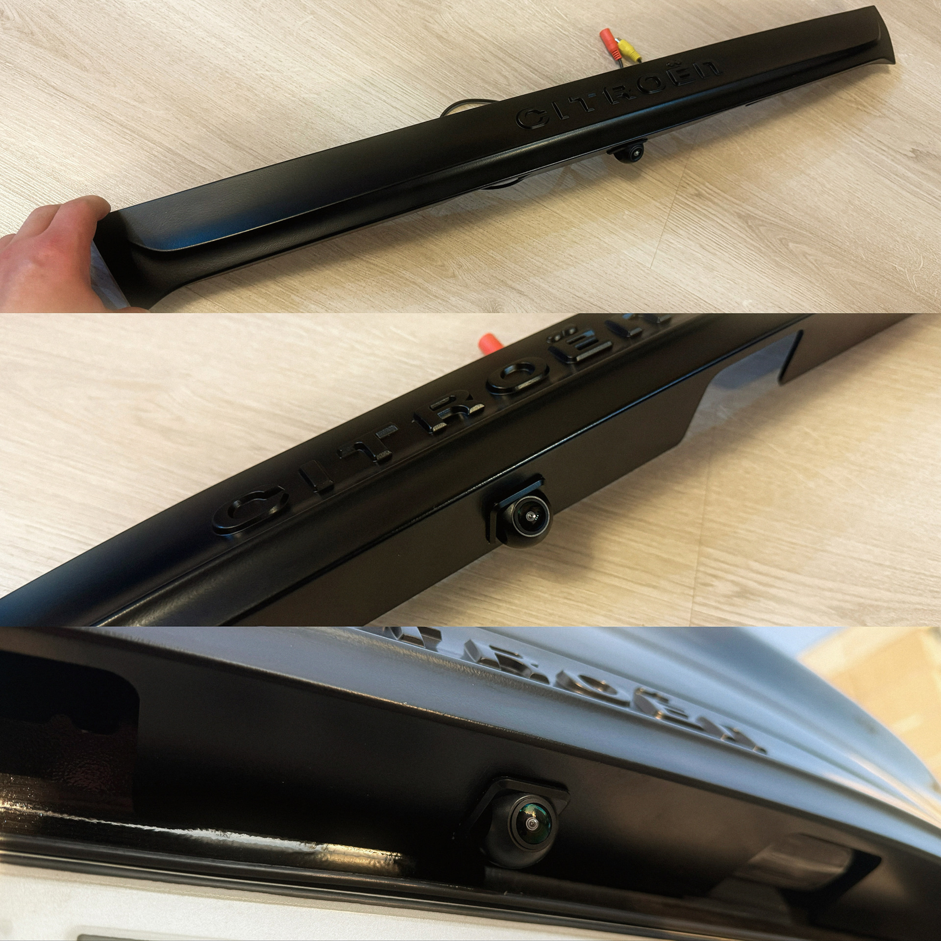

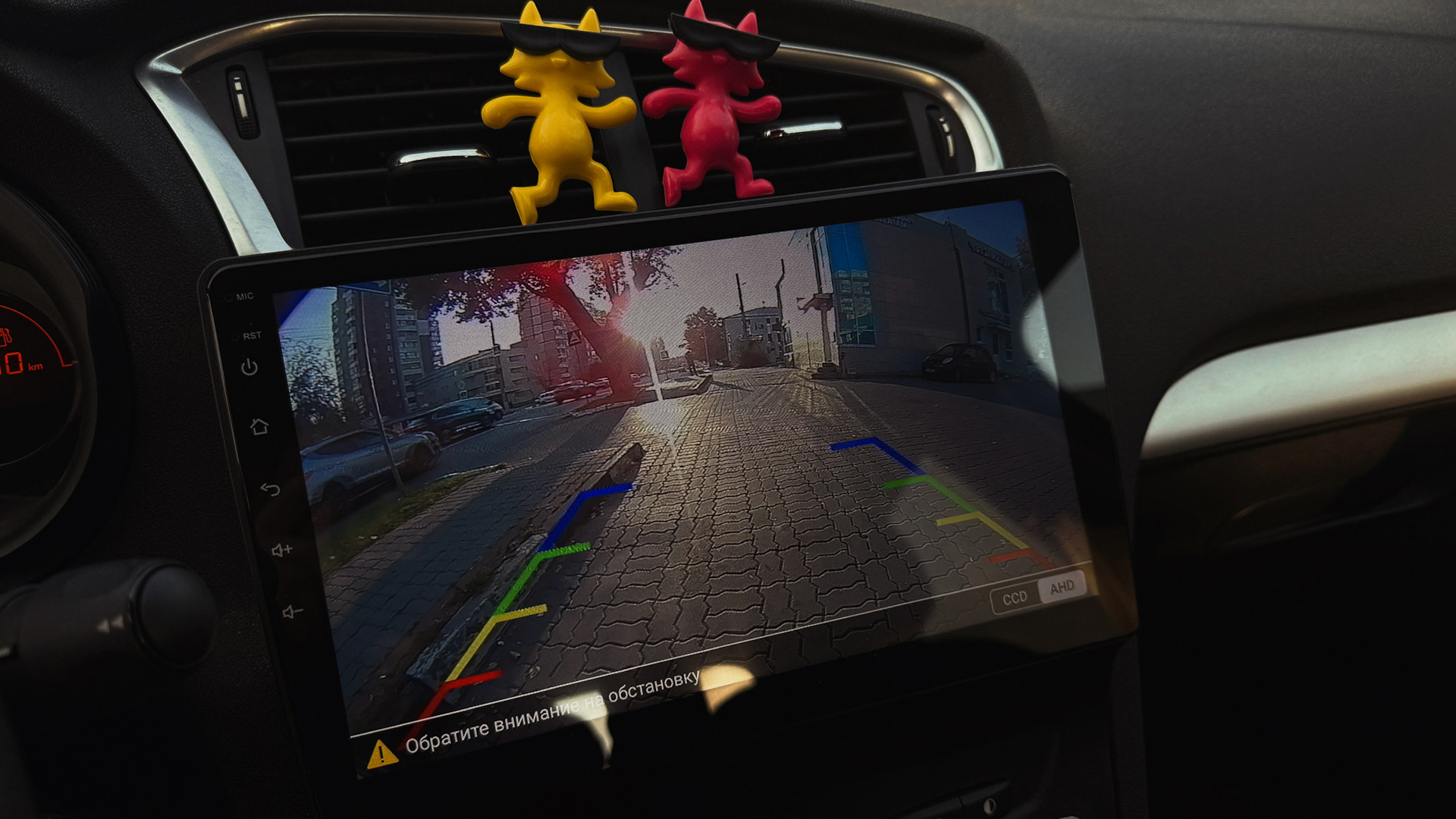

Еще была замечена подготовка под камеру заднего вида на этой сабле, эту возможность я тоже упускать не стал, никогда не пользовался камерой, но тут решил пусть будет)
Куплена была врезная камера и благополучно установлена в отведенном для нее месте)
Предварительно промазал силиконом, чтоб дольше прожила.
При установке возникла проблемка: подключил по схеме, работает, но только на не заведенном двигателе, на заведенном — помехи.
Гугл подсказал, что лучший выход — подключение через реле и тянуть новый чистый плюс, а не брать от ламп заднего хода.
Подключили по данной схеме и все заработало. Плюс брал от желтого провода магнитолы.
Реле разместилось у левого фонаря, места там достаточно под обшивкой и ничего не видно.
В принципе качество картинки с камеры устраивает полностью.
И днем и ночью видимость достаточно хорошая + стоят яркие лампы заднего хода.
